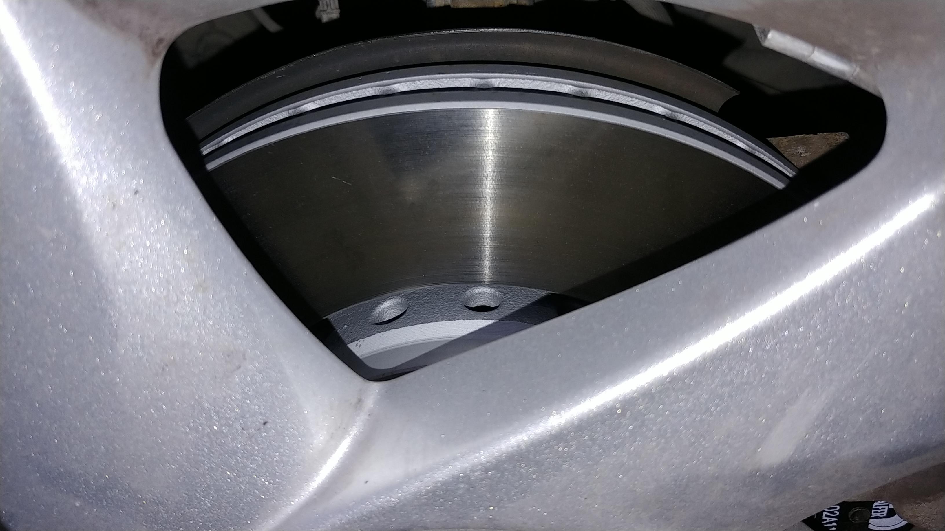

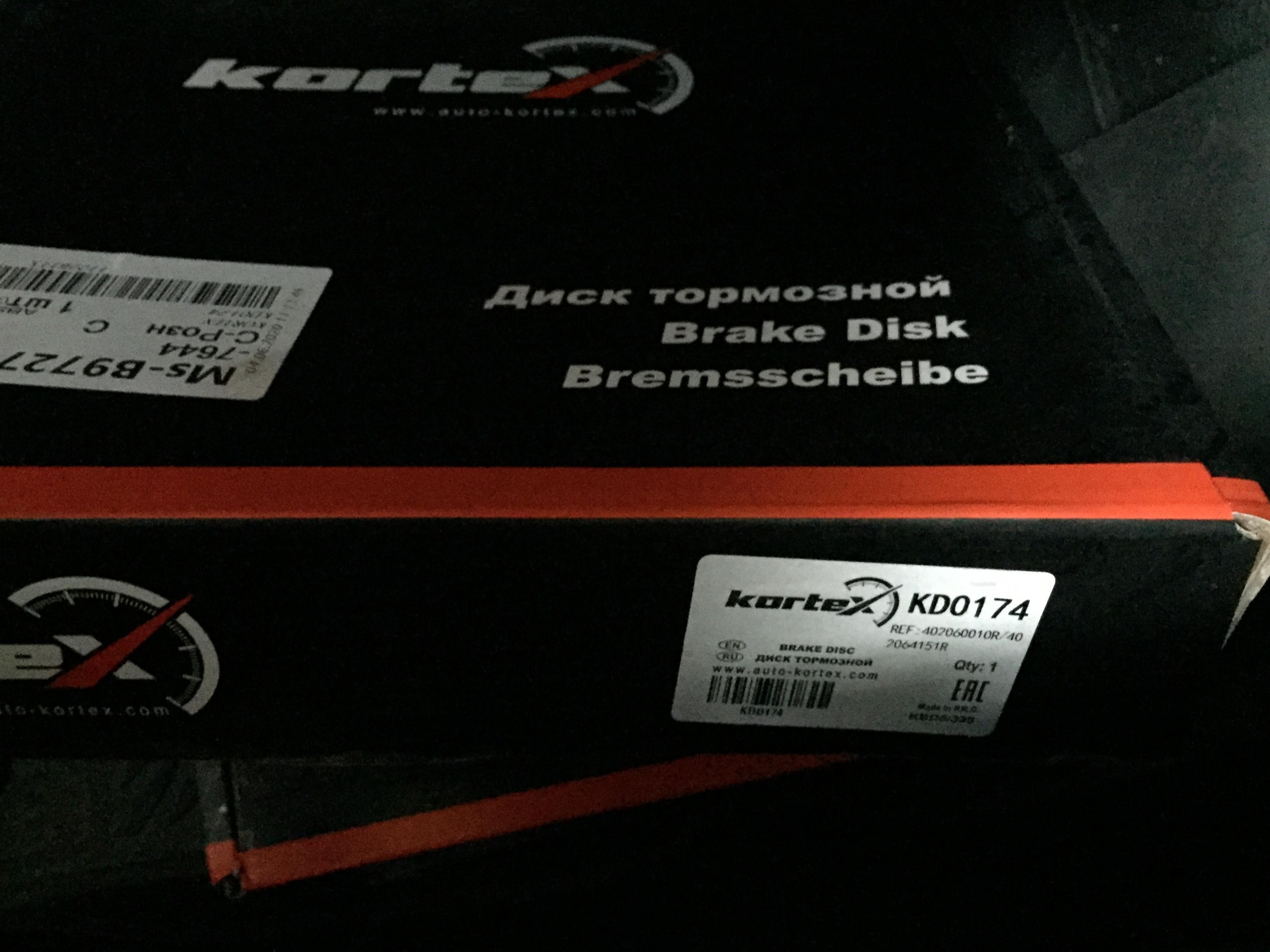

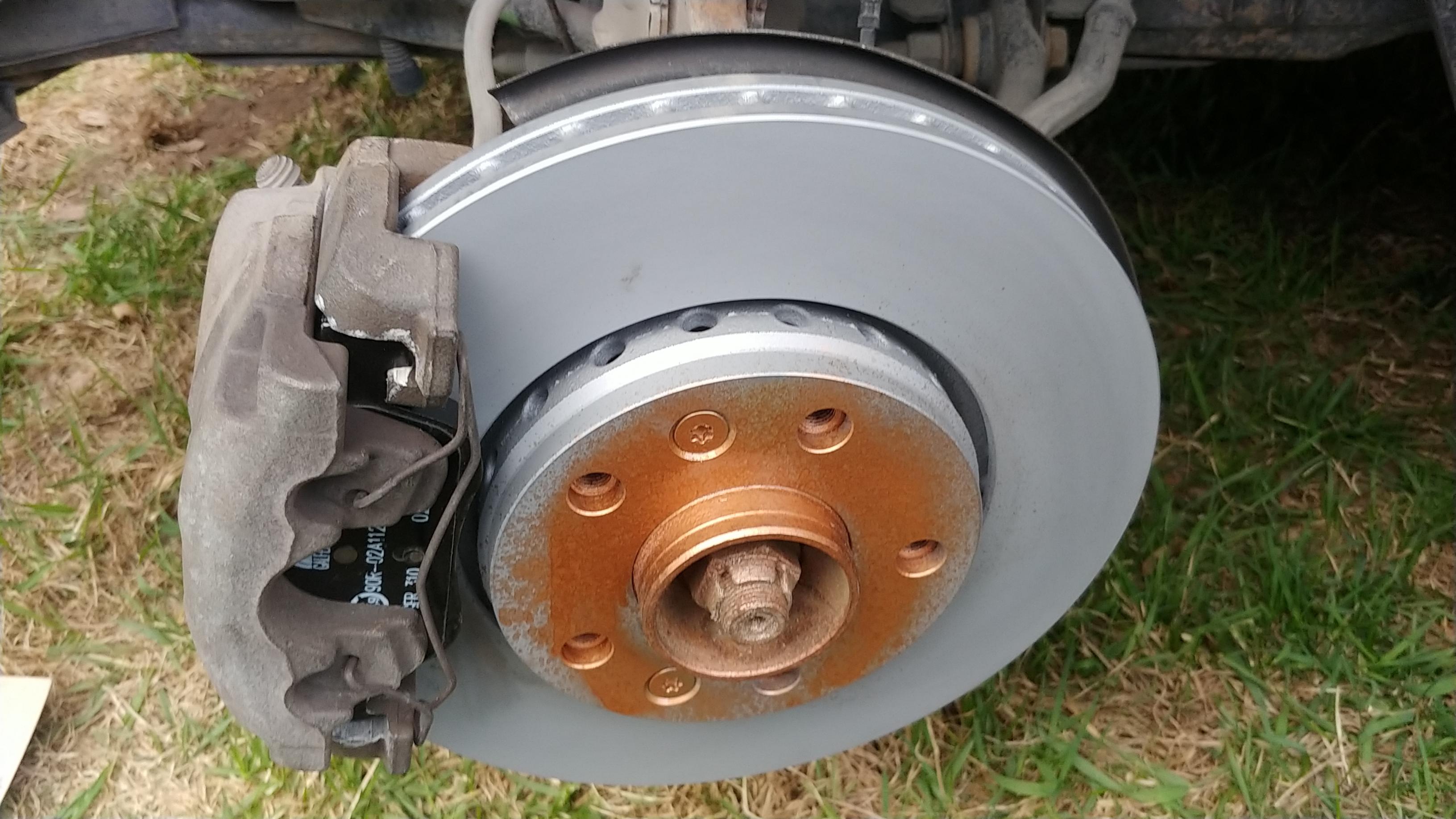

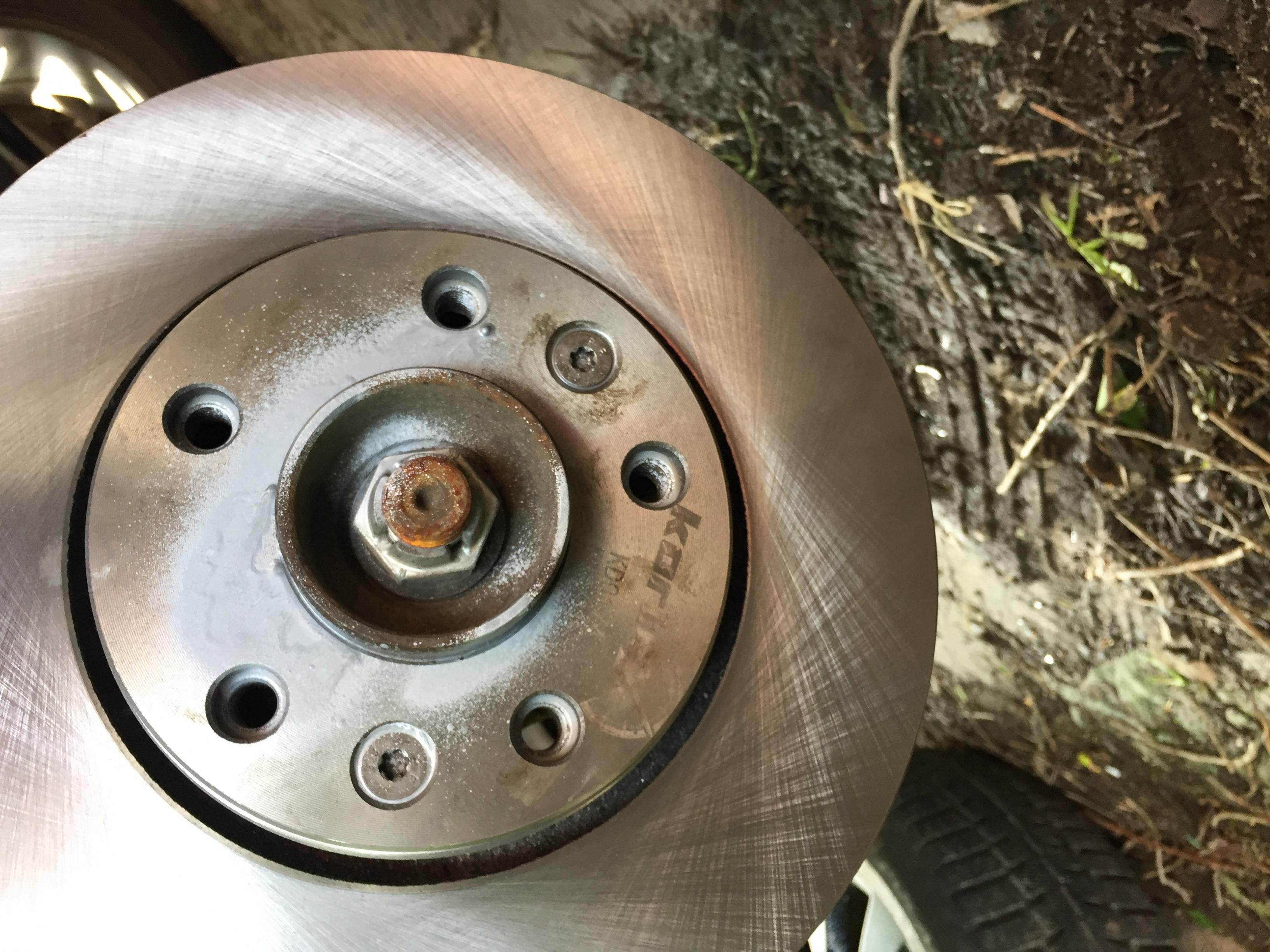

Для 2л. Поставил такие несколько месяцев назад.

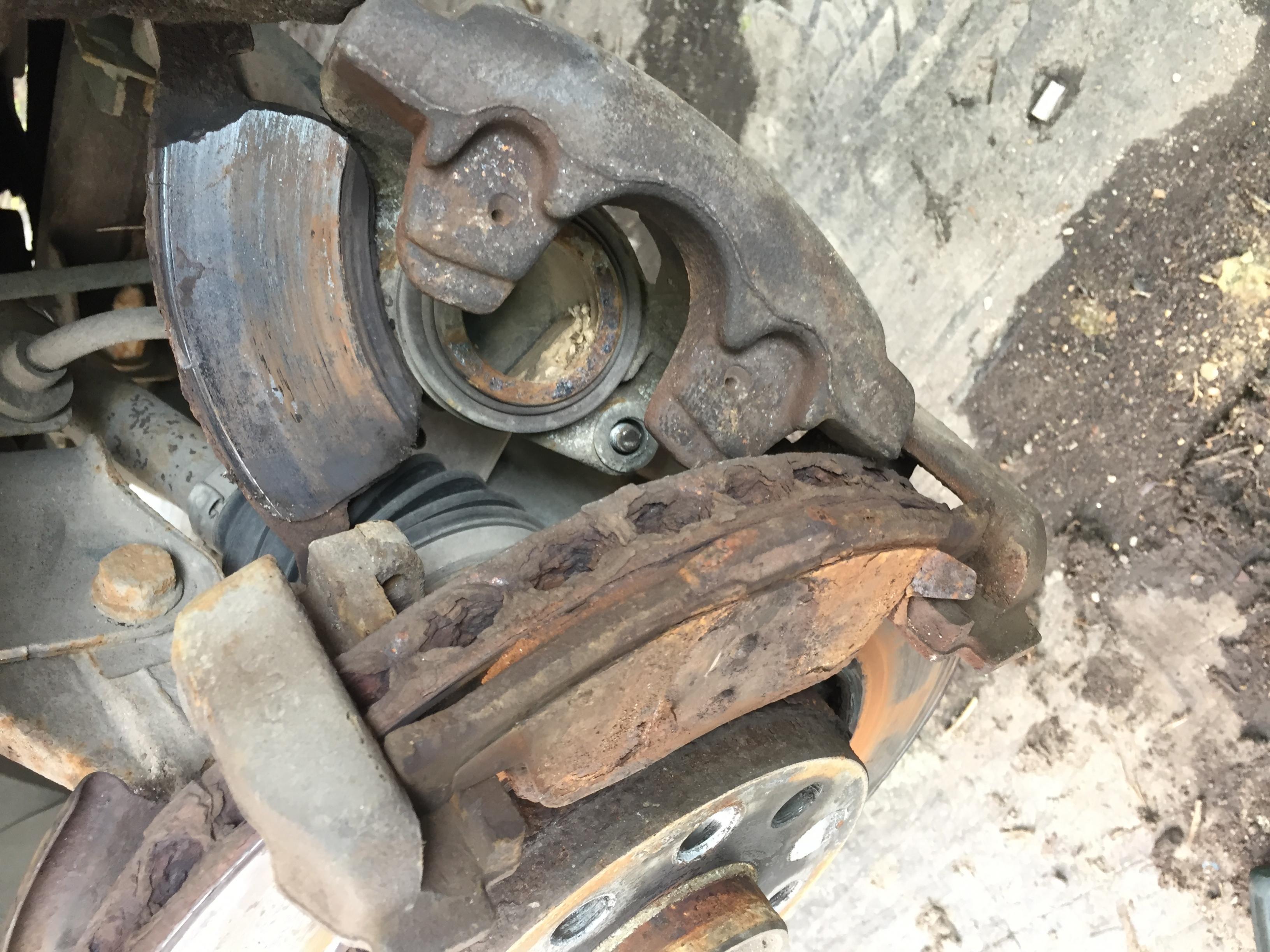

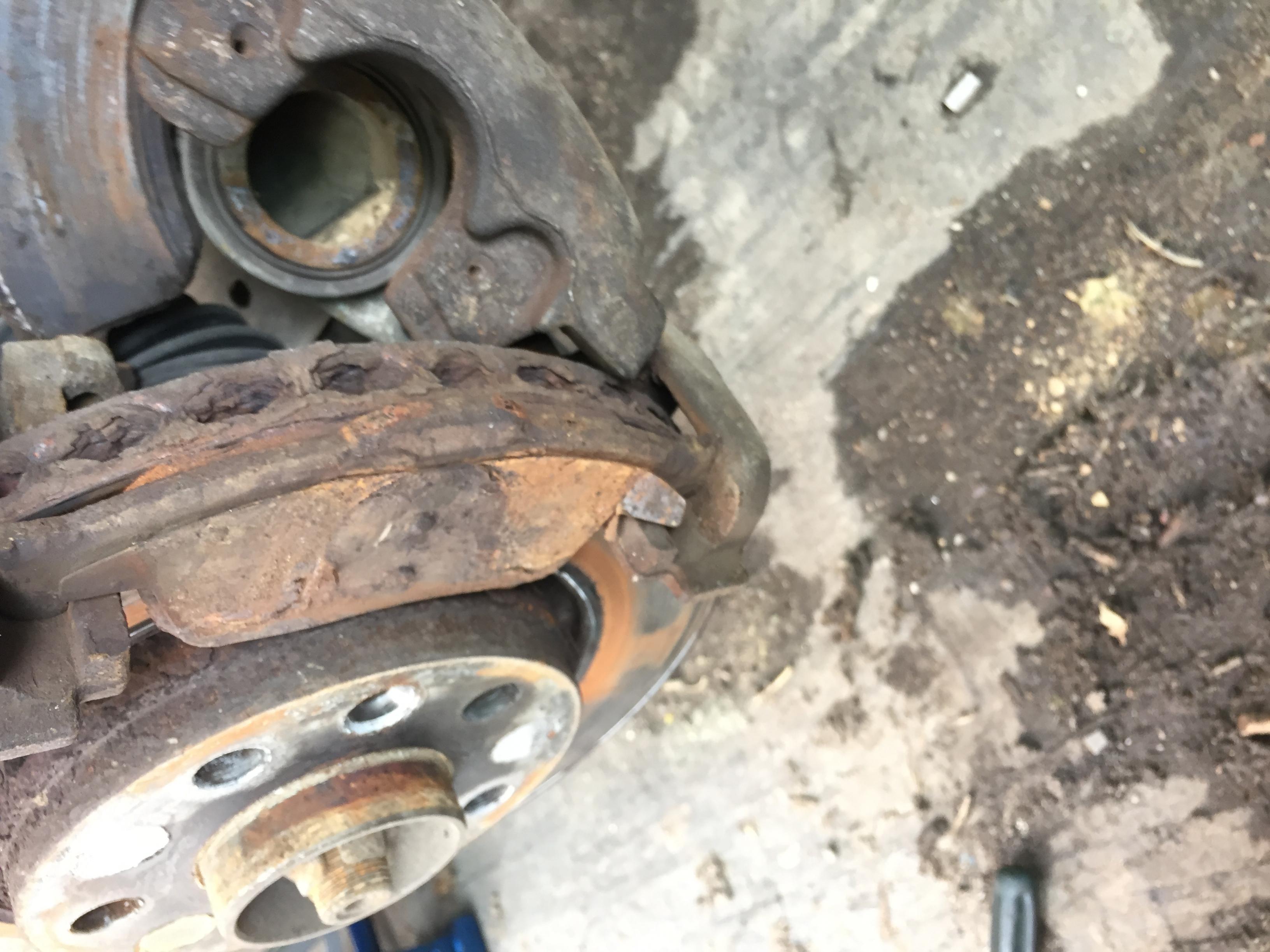

На пробеге 160т состояние дисков было такое, ржавчина порвала диски внутри и они стали восьмеркой.

Regas, а по времени сколько с этими дисками катался?
Старый 09.11.2020, 00:45   #347
Regas
Аватар для Regas
Онлайн: Regas вне форума
Был(а): 09 июн 2025 20:52
Адрес: Москва-Троицк
По умолчанию Re: Износ передних тормозных дисков
Сообщение от Павлуша Посмотреть сообщение
8 лет.

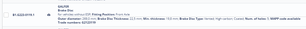

Сообщение от 02rus Посмотреть сообщение
GALFER 269мм какой номер?
Ищи тут дача дастер:
https://web.tecalliance.net/galfer/en/home

Вот спасибо! Пробежал 146т, 6 лет и колодки (осталось еще процентов 60%) и диски с завода. Все сомневался: поменять или нет. Ваше фото убедило что могу еще годика три спокойно поездить на родных.

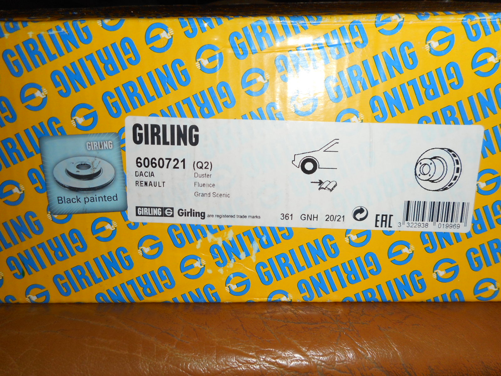

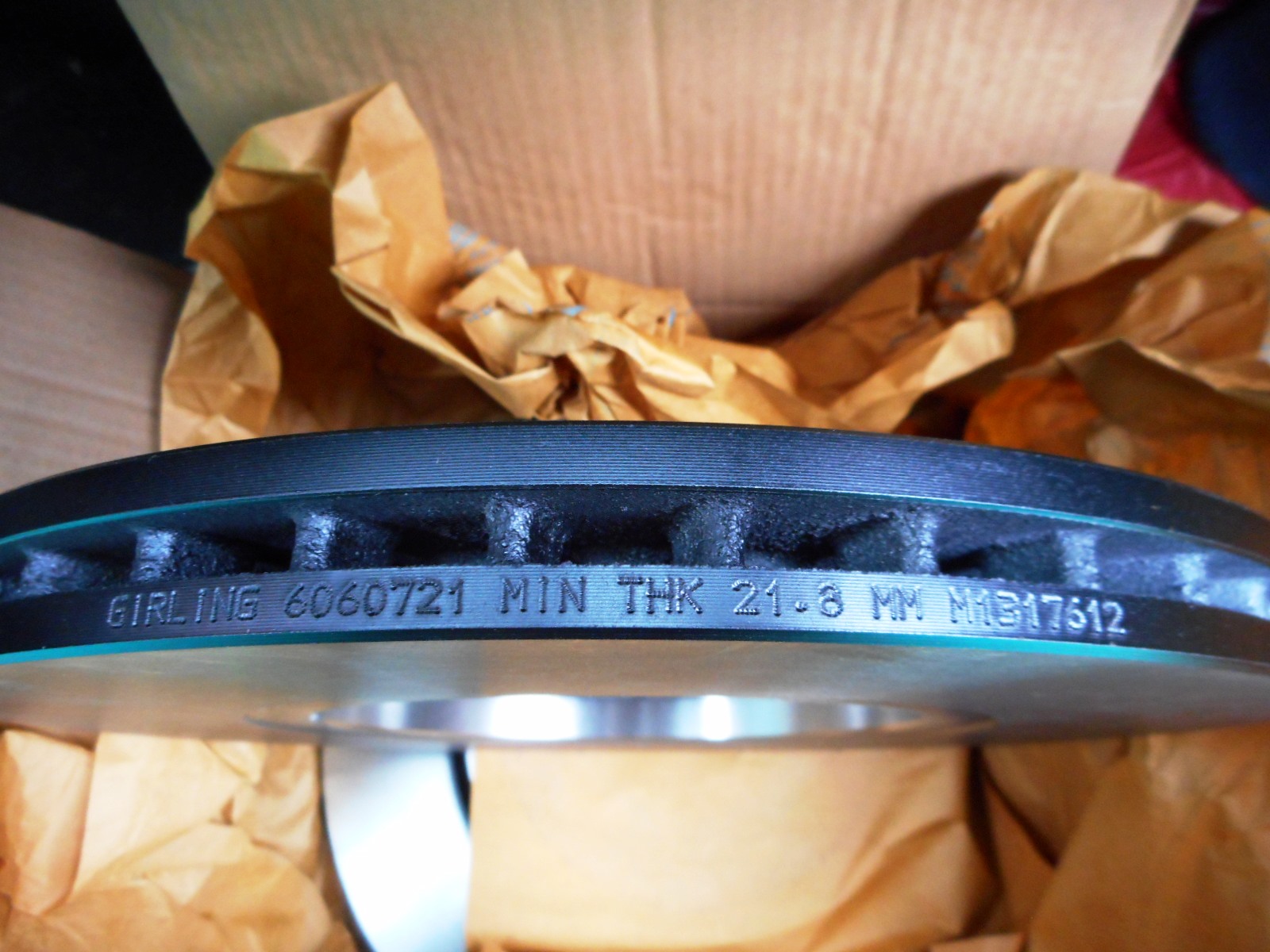

Может китайская подделка? Тогда надо брать сразу made in Chinа. Себе взял Girling -6060721, ..280мм...и видимо они где-то там же и изготовлены. Присутствует аббревиатура GNH-пока не понял кто и что это, уводит в страну Бутан, между китай - индия, попадала инфа что у Girling там тоже есть заводы Китай-Индия, а по штрих-коду made in France. Цена вопроса 4.3 руб. за 2шт.....(ц)"GIRLING, основанная в 1925 году - крупный британский производитель деталей тормоза, который теперь входит в состав американо-немецкого концерна TRW."
