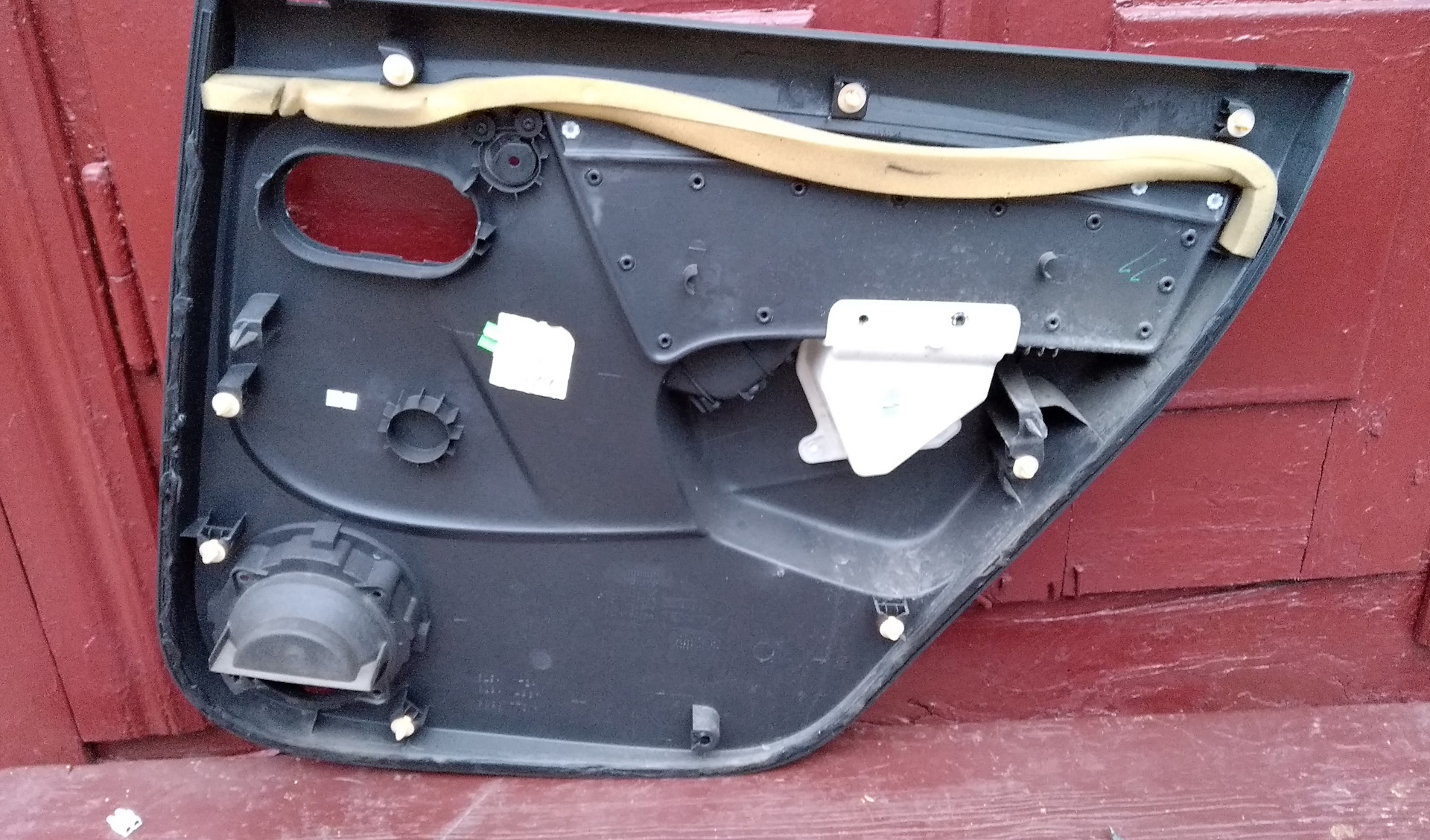

Был(а): 29 мая 2025 08:08
Re: Текут двери и не только...
Сообщение от ViBer
Да тут вопрос в том, как вода под обшивку попадает, точнее откуда??
Судя по фото карты двери, козырек защиты от воды динамика весь грязный, имеет горизонтальную плоскость с бортиками.
Движение у нас правостороннее, полотно дороги имеет вид полукруга, где обочины всегда ниже центра. Паркуемся по ходу движения, вот и заливает именно левую заднюю дверь  (парковка у моего дома имеет тот же наклон)
Что касаемо уплотнителей стекла, не в них дело, там всегда льет, 100.\' герметичности там не будет никогда.
Сообщение от Ворчун2014
Ежели память не изменяет, козырек над динамиком внутрь самой двери входит и в дождь позволяет воде на обшивку скатываться, а не в дренаж в двери уходить. Для протечки нужно было чтоб машина ким-то определенным образом к дождевым струям стояла
Подскажите плз, это задняя карта? Тут выше был опыт герметизации карты и текло через динамик. Протечка через динамик это еще хуже чем течь внизу под картой.
Думаю будет ли также, если герметично приклеить карту? Плёнки всякие уже видел. Промелькнуло что этот вопрос решается уплотнителем с бархоткой.

Я недавно на Ниссане дверную карту снимал. Она просто на саморезах и клипсах крепилась. А под ней была полиэтиленовая пленка приклеена к самой двери, на скорее всего бутиловый герметик (черный и липкий, хотя машине дофига лет). А саму карту на герметик клеить - это маразм какой-то (у меня самого они оторваны, но пока не текут я туда не лезу  ).
Бархотки тоже не помогут, это не герметичный узел, и по наружной части двери внутри всегда течет вода.

Вода собирается скорее капельным методом,сужу из ее объема, после двухнедельных дождей.Вся ж.... что прям перед минусом призошло
Вопрос кто знает альтернативную мастику?
Надо герметизировать, отверстие водостока есть есть в центре двери. А в динамик попадает с верху, в этом сообщении видно течи воды изнутри сверху. Получается помогает только нормальный уплотнитель стёкол. И плёнка. Летом буду пробывать разное.

Сообщение от Reno777
В динамик вода может попадать, только если лужа в дверной карте соберётся под ним, достаточно динамик пленкой накрыть, чтобы вода в саму дверь стекала.
Ну а бархотки пока, наверное, ни одному производителю герметизировать не удалось, потому у всех в дверях сливные отверстия имеются
Буду пробывать плёнку. Не совсем понял смысл пленки под картой. Но вроде она от потока закрывает динамик и карту, единственный смысл. А вот внутри двери, пленкой надо воду направить на наружную стенку двери. Через динамик думаю всё таки вытекает протёкшее сверху. Пока не верю что ванночка столь глубокая, что по ней вытекает в динамик.
Еще вариант что уплотнитель криво установлен, гуглил, есть жалобы, один человек писал что их криво ставят как-то не в нахлёст. Надо проверить.
---------- Добавлено в 13:12 ---------- Предыдущее написано было в 13:09 ----------
Сообщение от AndreyNag
К сожалению это не так. Карта, надежно переклеенная к двери, создаёт ванночку. А если не очень герметично преклеена, вода, попав на карту, собирается в "ванночке" и далее течёт в салон, а не в дренаж. Такая вот проза жизни.
Если снять карту и обильно намазать герметиком хотя бы с низу, то вода будет плескаться в карте, а лишнее выйдет в дренаж.
И плёнку сделаю, и герметик, надо восстановить заводскую герметичность. У меня то карты оторваны от двери.
Вот так буду делать, естественно с восстановлением герметика карты.

Уплотнители не причём. Прошлым летом тоже дверь потекла. Разбирал, поливал водой снаружи и смотрел. Плёнка отводит поток воды на наружную стенку, как вы и писали. Если плёнки нет или она неправильно закреплена, то вода попадает на динамик, оттуда в салон. Такая плёнка стоит во многих машинах с завода.
