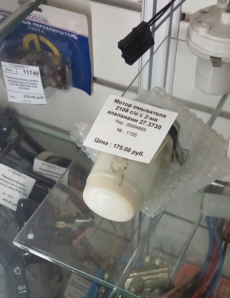

Для общего развития. VAGовская какой номер для заказа и от чего она? Корректор фар?
VAG
N 020 15 07
Трубка гибкая пластиковая масло-бензостойкая, 1 метр, диаметр 5 мм
Материал похож на пластик, гнется по большому радиусу.

Конкретно к этому насосу, как на фото выше??? Мне она показалась довольно жесткая.
Я, честно сказать, не знаю, что хитрый китаец положил в ваш комплект. У меня насос чуток другой, но трубка на вид такая же. В мотор ее не совал. С ВАГовской имеет различия на ощупь. Я ВАГ обрезал - ощущение, что из пластика сделана, а не полиэтилен.
