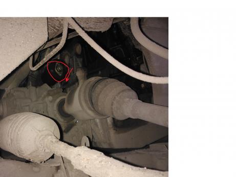

Наткнулся на тему,прочитал. Посмотрел у себя. Где обведено красным, там как на фото. Где желтым,там сухо. Это нормально, или к дилеру?

Сегодня был у ОД посмотрели,вытерли,заказали сальник(около недели)долили масло в раздатку и коробку и отпустили.Замена по гарантии

Жаль, не сделали фото до посещения ОД... На пальцах объясните что у вас там было? Посмотрите на фото. Я тоже понимаю так, что в красном кольце - это норма? Что в желтом - уже течь?

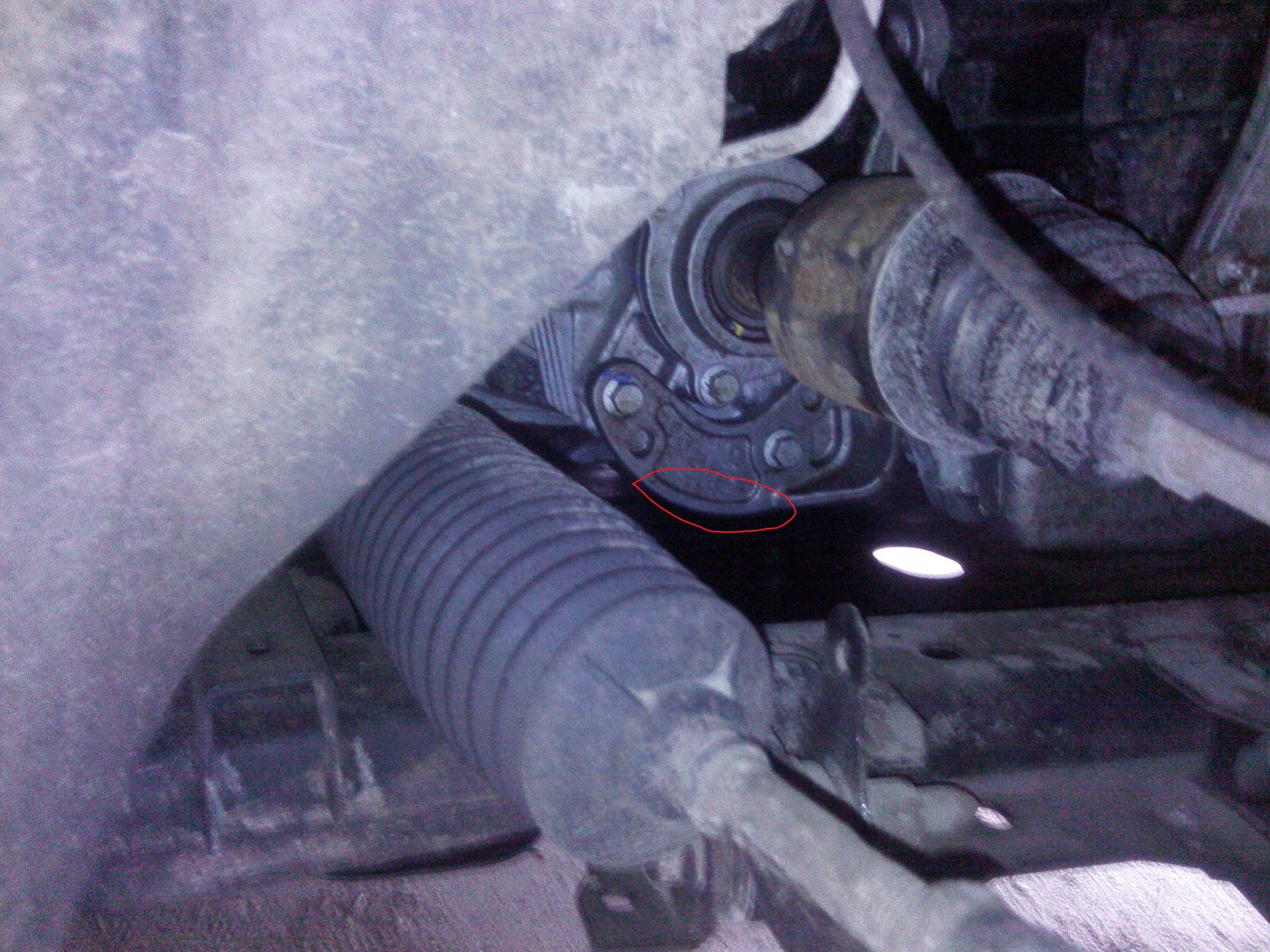

Я так понимаю, что мне необходимо срочно уровень проверить. Пробег 17000. У меня там и сверху и снизу отпотевшее по ходу.
У меня машинка февраль 2013 года. Вот в добавок к верхним фото на 17000 пробега, нашел еще две фотки, сделанные в декабре, на 12000 пробега. Тогда впервые заметил эту тему и сделал фото.
У вас судя по фото потеет а у мну капает,с утра на асфальте пятно 5см

Сообщение от mayorvs
А вот отмечено не могло от сюда масло накапать , что Это ??
это запотевание, при условии что не висят капли снизу и нет следов на защите. в таком виде у меня уже ездит больше 30 тыс., появилось такое запотевание в 20 тыс. дилер ничего менять не стал т.к. - не течь а запотевание и на уровень масла не влияет.
если только запотевание без течи, лучше ничего не трогать, т.к. не факт, что установленное не даст уже настоящую течь (есть те кому меняют уже не первый раз).
