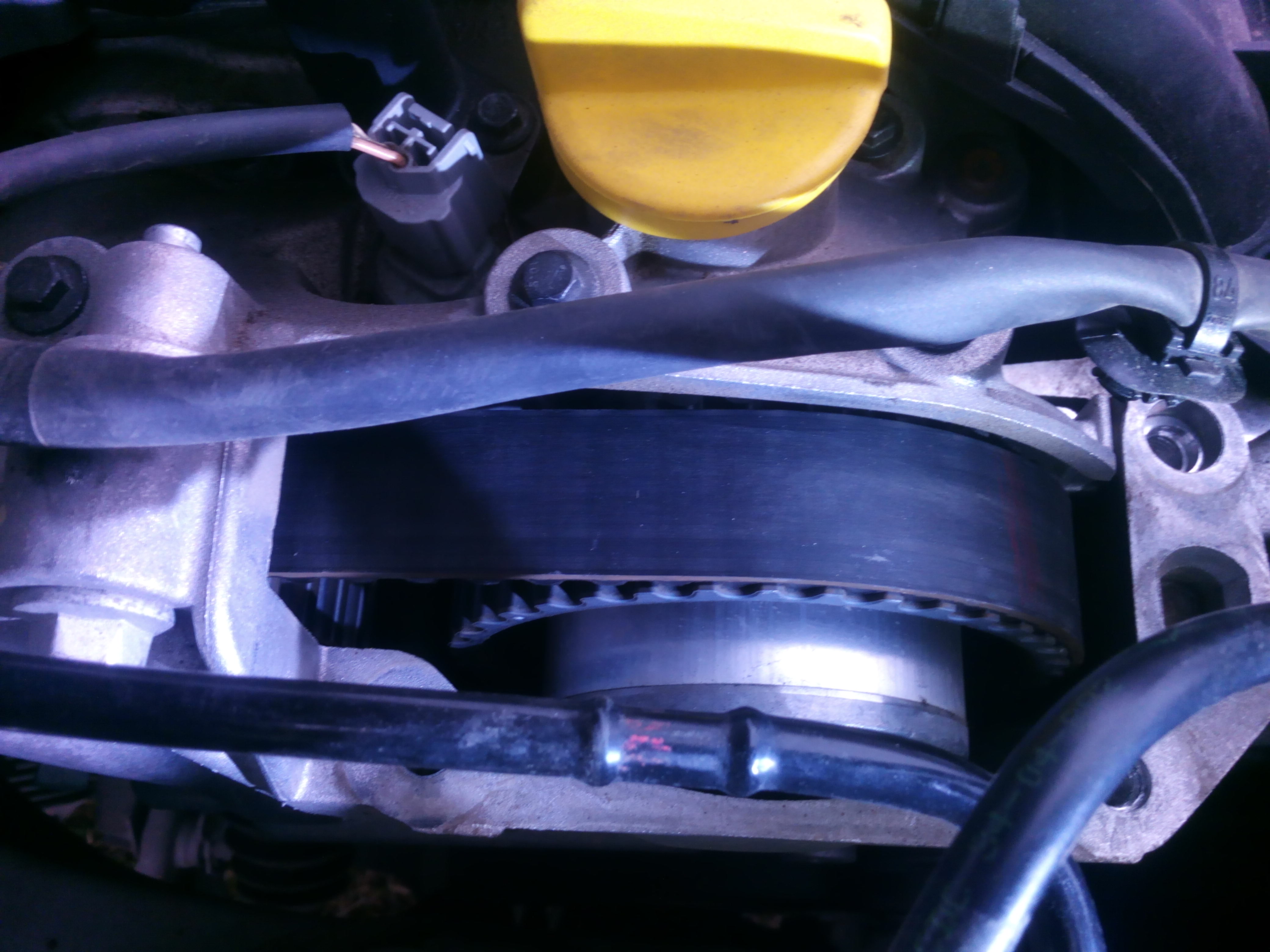

Пробег 64500км,состояние ремня идеальное.Весь ремень просмотрел от метки до метки даже видео снял но незнаю как выкинуть на ютуб.Вот думаю до 90000км проехать без замены.

Сообщение от z.v.v.
Расскажи, пжста, что снимал для доступа к ремню и двигатель снизу подпирал?

Защиту не снимал,в ней есть отверстие примерно 4см на 4см,вот в него вставил винтовой домкрат.Правую сторону поднимал. Подушку двигателя снял(6 болтов)и ты увидешь ремень.Ремень проворачивал на нетролке(за передним правым колесом есть лючёк ,заним шкив который я ключём проворачивал .На ремне рисовал метку.

Сообщение от z.v.v.
Необходима доп.информация по характеру эксплуатации авто:
- какого года машина?
- зимой ездите и какая в этот период температура?
- соотношение езды трасса-город-бездорожье?
- за 3500 об./мин двигатель часто крутите?

Машина 2013г. эксплуатирую с сентября.Процентов 70 трасса(до 120км) и 30 город.Обороты двигателя до 3400 в основном(машина на газе,после 3400 переход на бензин).Редко на обгонах раскручиваю 4500-5000.Эксплуатирую каждый день и зимой и летом.Проживаю в южном регионе(Кабардино-Балкария).
