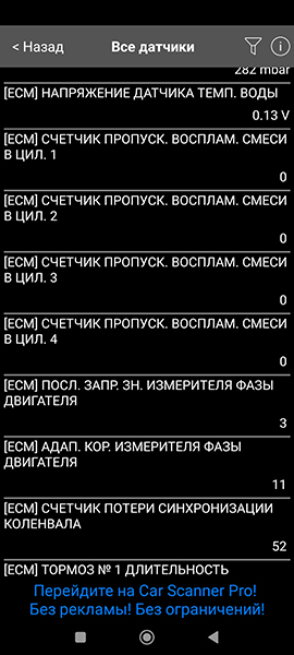

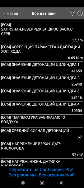

Никогда ошибки не смотрел в машине, повода не было, и тут, ради любопытства подцепил Car scanner и пришел в ужас
Почему может быть такой разброс по цилиндрам?
При этом, претензий к машинке с запуском, холостым ходом, динамикой, расходом не наблюдаю.
А вот это порадовало
Что скажете? Cпасибо.
Вот примерно то же самое ты получишь, если пойдёшь на бесплатную диспансеризацию, так усердно рекламируемую))))))))
ПС Кар сканер глюкнул, стопудоф)))
ППС Поднял он тебе все неактивные ошибки за все 100 лет твоей езды... Имхо...

Именно, куча ошибок нашлась неактивных в архиве P0130(12), P0833(29), C1C20(64), C1C10(29), U0100(00)...
Несколько запоздалый вопрос, на каком пробеге такое количество детонаций? У меня сейчас ~56000, на всех цилиндрах кроме четвертого их порядка 20000, на четвертом поменьше: 10000. На слух я их слышал только один раз когда жена за рулем сидела и толкалась в пробке, а я пешком рядом шёл, позвякивало при стартах. Количество постоянно чуть-чуть растёт (+3-4 за поездку на работу/с работы). Заправляюсь 95 (98 можно считать что нет: редко встречается, стоит в полтора раза дороже 95).
Вообще интересно, есть ли например машины с пробегом 200-300 тысяч километров, у которых тоже большое количество детонаций по данным сканера? А то в теме есть люди, которые чуть ли не 92 заправляются, и утверждают что у них всё нормально; любопытно: это проблем нет или они их не слышат (я изнутри машины ничего не слышу даже с открытыми окнами)

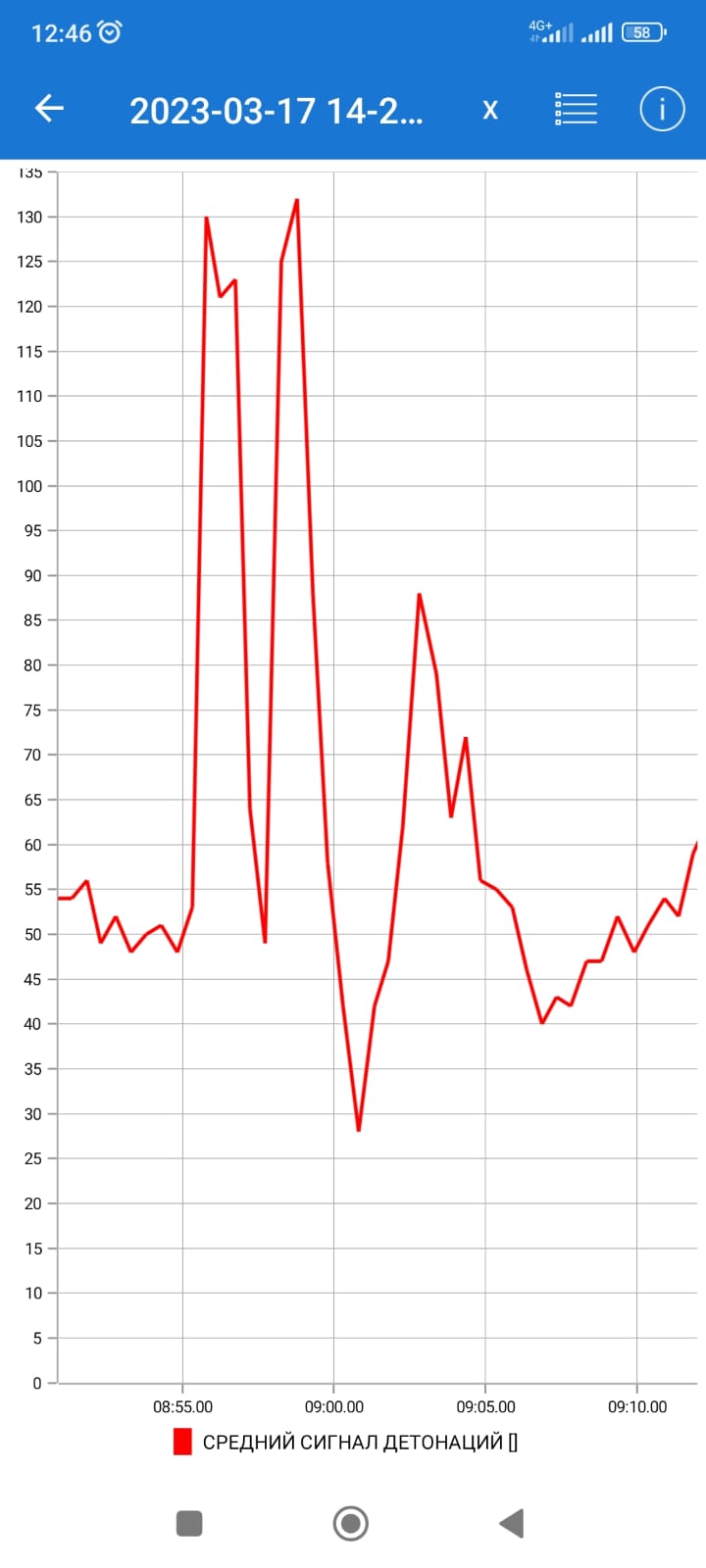

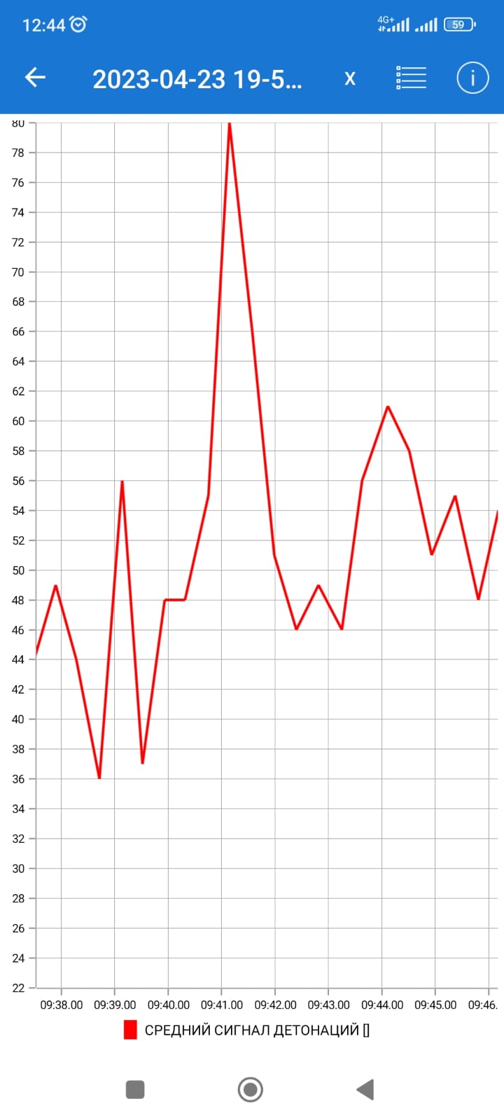

Детонации лучше посмотреть через карскан ,вот два графика один на пропане другой на 95-м бензине ,выводе делаем ,какой график будет на 92-м.
На пропане
Переключил бензин в баке 95-й
Тип файла: jpg детонация1.jpg (82.7 Кб, 319 просмотров)
Тип файла: jpg детонация2.jpg (75.2 Кб, 351 просмотров)

Я через него и смотрел. Но вы приводите "сигнал детонаций", что это вообще за зверь? Не понимаю как его трактовать, подскажите? В посте я спрашивал скорее про счётчик детонаций (ещё, кажется, счётчик на каждый цилиндр ограничен сверху 65535 и больше не может быть)

Сообщение от rusparmesan
Это диагностический параметр ДД и чем выше его уровень тем больше он выводит корректировку УЗ.
Так же есть термин Величина отскока уоз при детонации вроде он ~180
Проявляет себя на плохом бензине при попытке резко ускориться авто как в стену упирается, хорошо заметно на плохом бензине . На пропане такого не замечаю.
