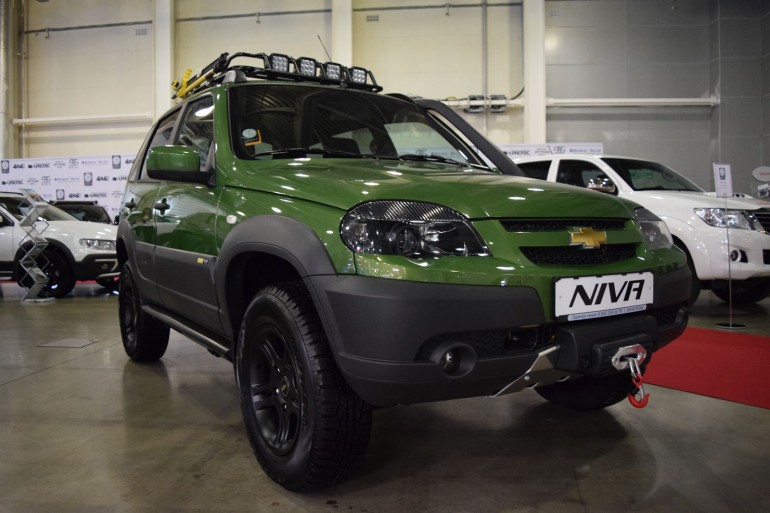

Сообщение от CaptZ
теперь выступающим считается все что выступает
Почему тогда официальный производитель продаёт "неправильные" машины с выступающей лебёдкой?
Как-то обходят этот закон ! ?
