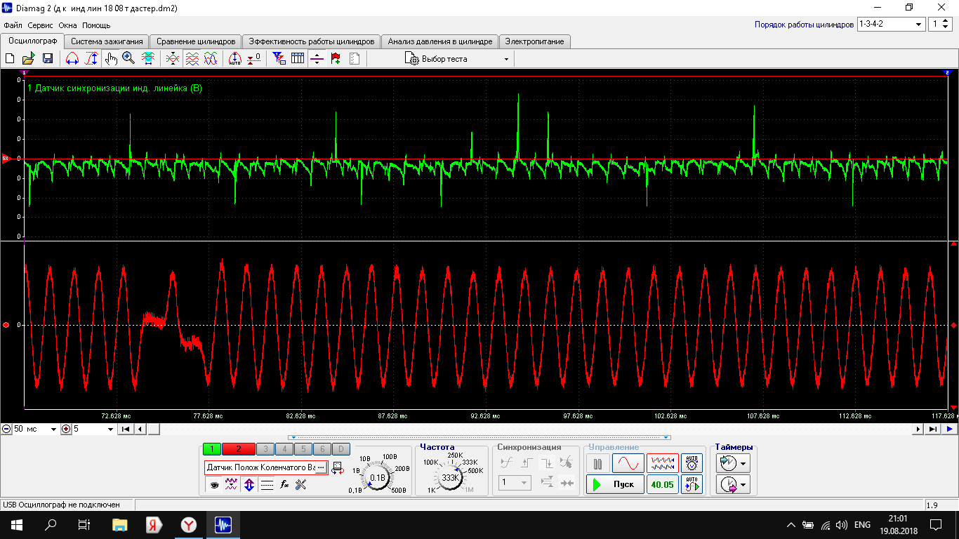

Сообщение от Morze701 Посмотреть сообщение
Покажи скрин грм: усреденненый график давления на хх. Покажи дпкв+дпрв
Сделал тест с дпкв и линейкой для синх. первого цилиндра.С искрой какая то беда ,скорее всего нужно делать по вторичке .Катушку прийдется достать.Кстати на какой зуб дпкв приходится вмт ?Ставил на 14 (НА вазах 20)Да еще сигнал дпкв должен быть таким (сравниваю с ваз)если бы это было на вазе то датчик на выброс.

Старый 19.08.2018, 19:18   #342
Morze701
Аватар для Morze701
Онлайн: Morze701 вне форума
Был(а): 09 июн 2025 01:36
Автомобиль: Laguna 3 M9R AJ0
По умолчанию Re: Троит на хх
На передний фронт 15го.
Катушки по первичке можно смотреть только диф каналом подключаясь к обоим пинам катушки. Почему - смотри схему подключения катушек. Либо смотри по вторичке.

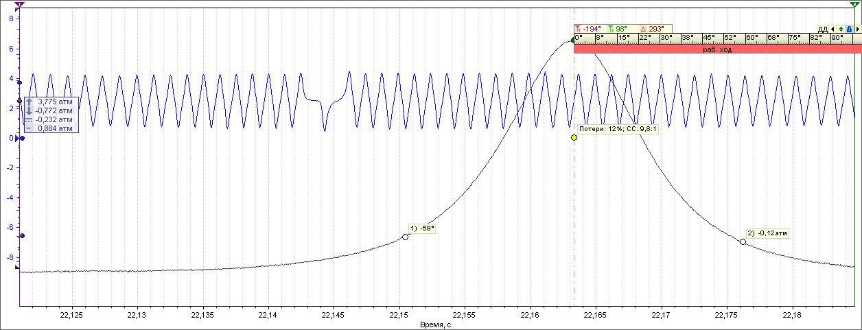

Спасибо за науку!завтра попробую колено с датчиком давления сделать.

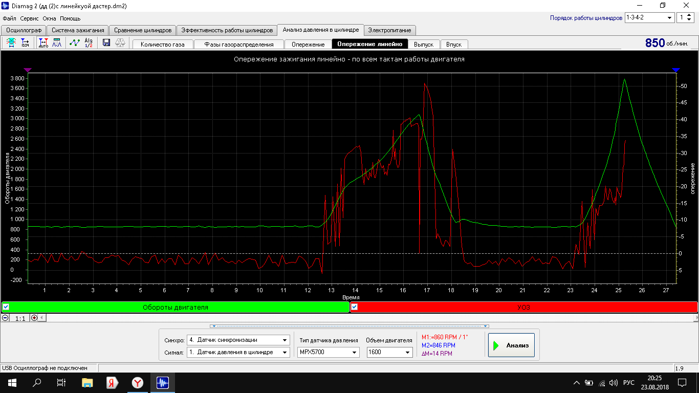

Прошу ещё подсказки.Скрин по уоз прилагаю.По всем пораметрам не должен уоз на холостых быть ниже т.е.после верхней мёртвой точки.Сканер тоже показывает так.Грм .фазы по диамагу в норме.Может всё же прошиться?Кстати какую прошивку лучше на 1.6 с каталиком?
Название: опережение дастер.png
Сообщение от more71
С чего ты взял что не может? Твоя задача лишь сравнить фактическое, и по сканеру. А в плюсе он, или в минусе, это уже как настроено будет.
