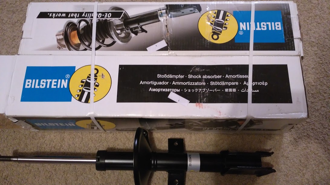

Постукивание продолжается. Теперь более явно - хорошо слышно на кривом асфальте. НЕ проявляется на лежачих полицейских, больших ямах.
Доверенный "ходовик" сказал, что стойка, хотя масло не течет, но т.к. уже к 6-му году приближается, то она дает о себе знать. При проверке - правое переднее колесо немного люфтит. Подшипник в порядке. Зиму пока переживу.
Нашел номер передней стойки 8200813791

Заказал аморты Бильштайн + пыльники Kayaba. Всего 2645 грн.
