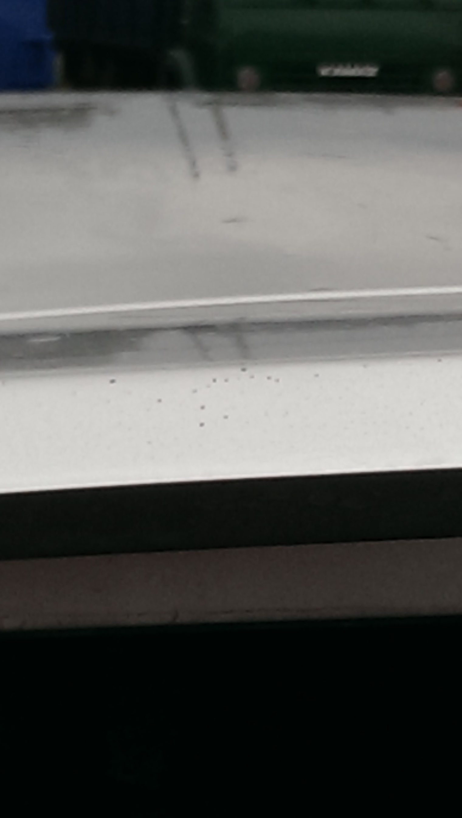

Сообщение от odin_volk

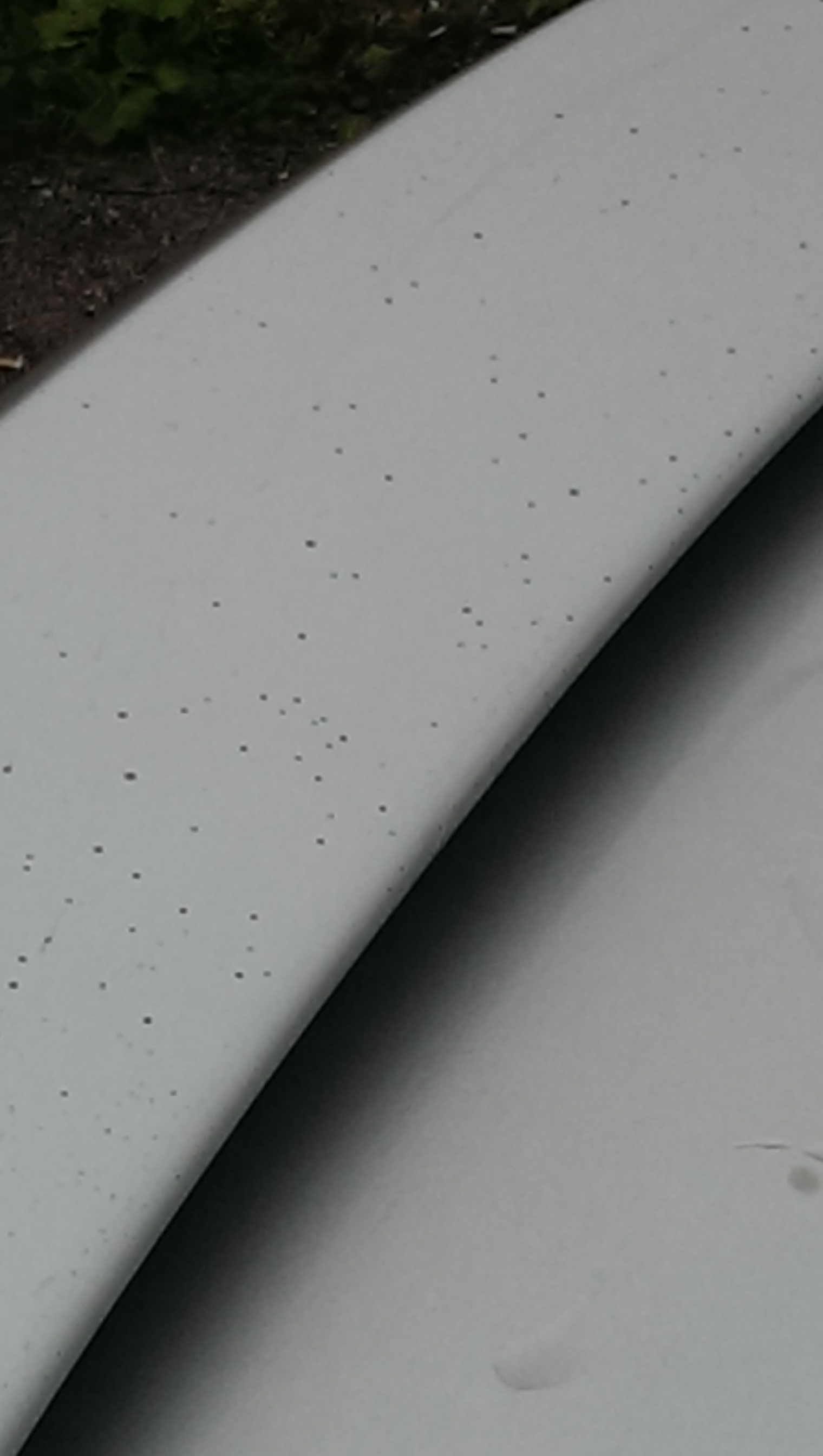

Спойлер - окраска поползла, покрылась какими то точками непрокраса до самого основного тела спойлера (серебристый спойлер весь в черных точках)
Сделайте фотографии проблемных мест.
И немного не понятно... зачем менять полностью спойлер, если его можно просто перекрасить?

Фото дефекта окраски сделаю завтра или послезавтра (сейчас уже поздно). По поводу перекраски - спасибо за совет. Я не подумал о том, что можно перекрасить. Тогда уже проясняйте все до конца. Я правильно понимаю - старую краску надо полностью счищать, затем заново грунтовать, потом красить и покрывать лаком ??? Краска D69, а лак какой ??? Получается окраска одного элемента со снятием-установкой. А по цене это все не будет дороже нового спойлера ???
Проще обратиться за помощью к автомалярам - они должны знать технологию окраски деталей автомобиля. По стоимости это будет точно дешевле, чем покупать новый спойлер.

odin_volk, покажите фотографии и мы разберемся как дальше быть с вашим спойлером

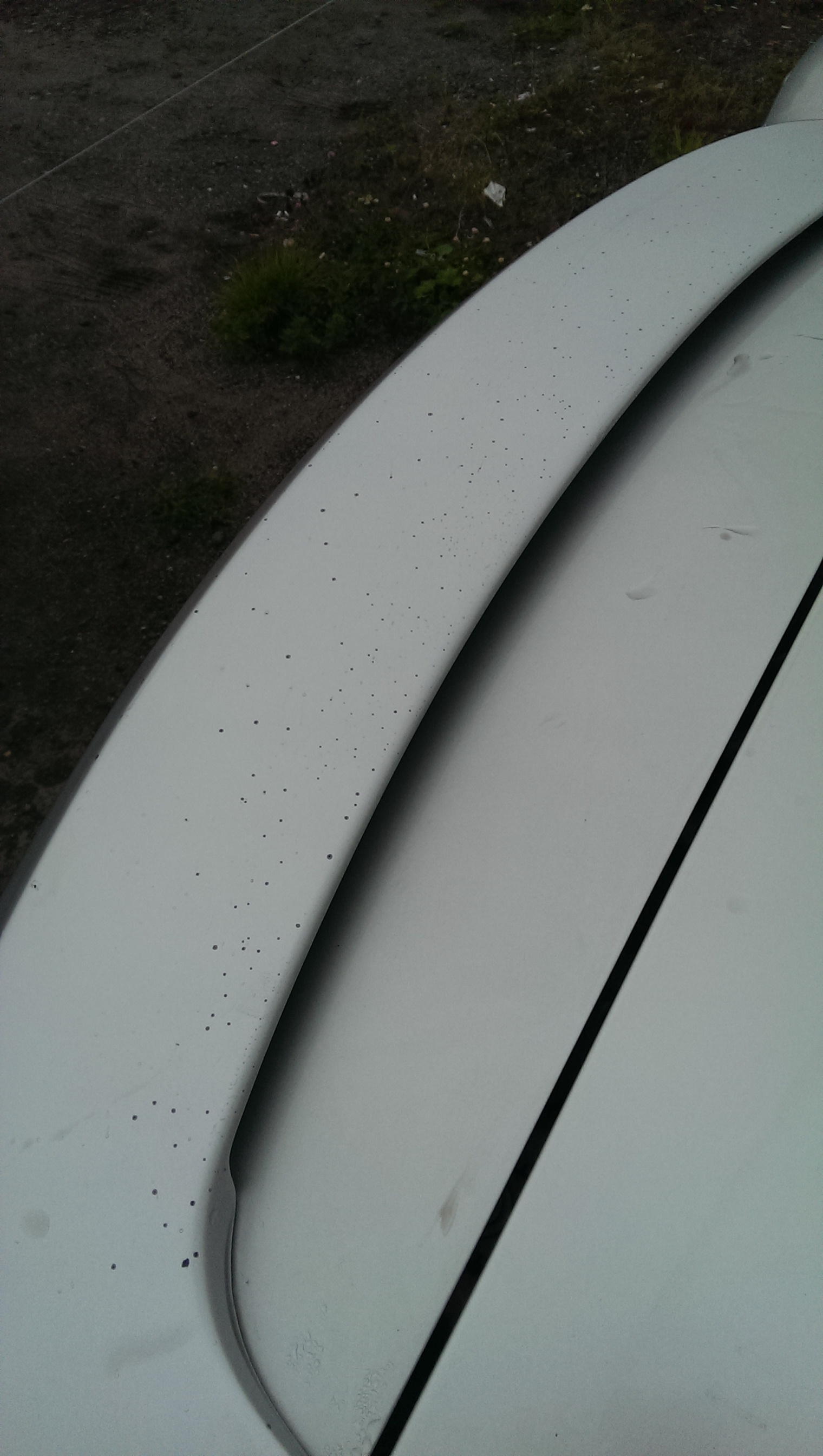

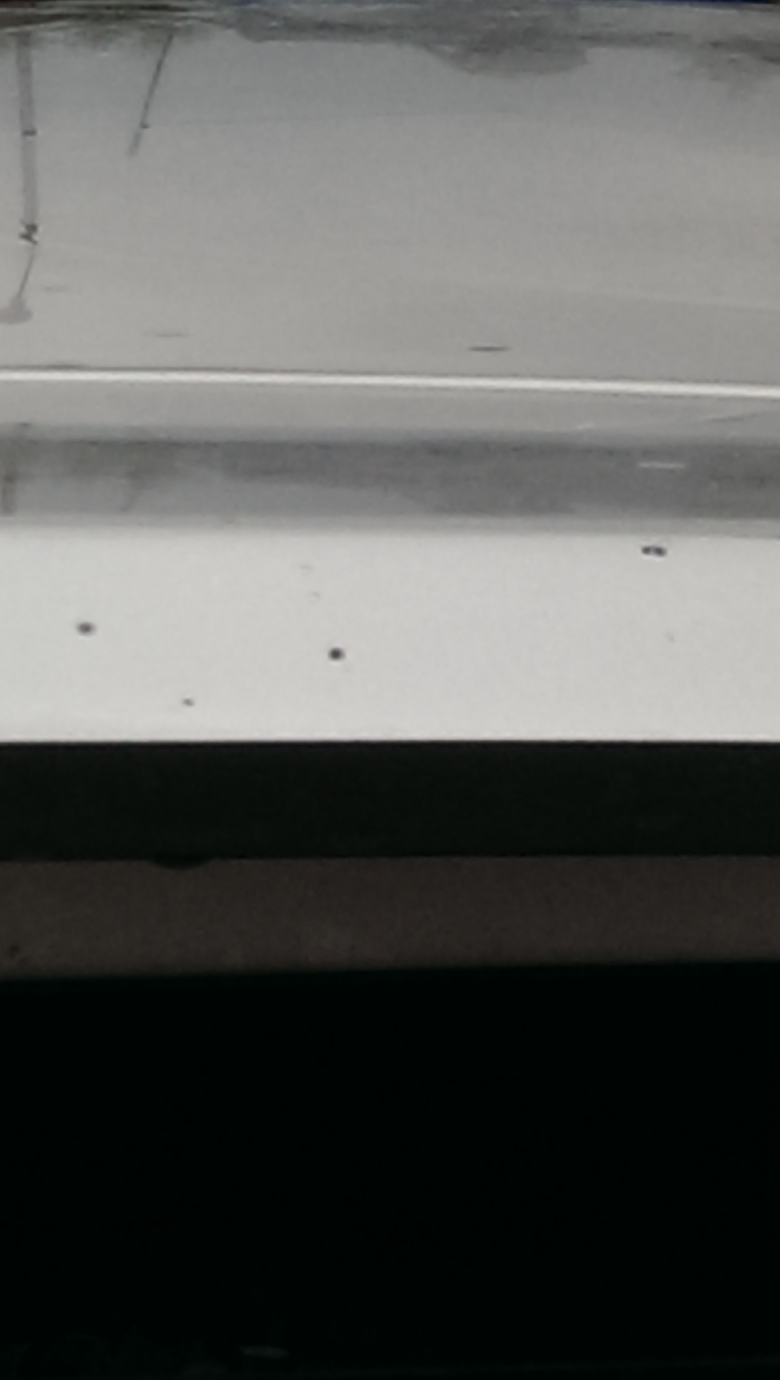

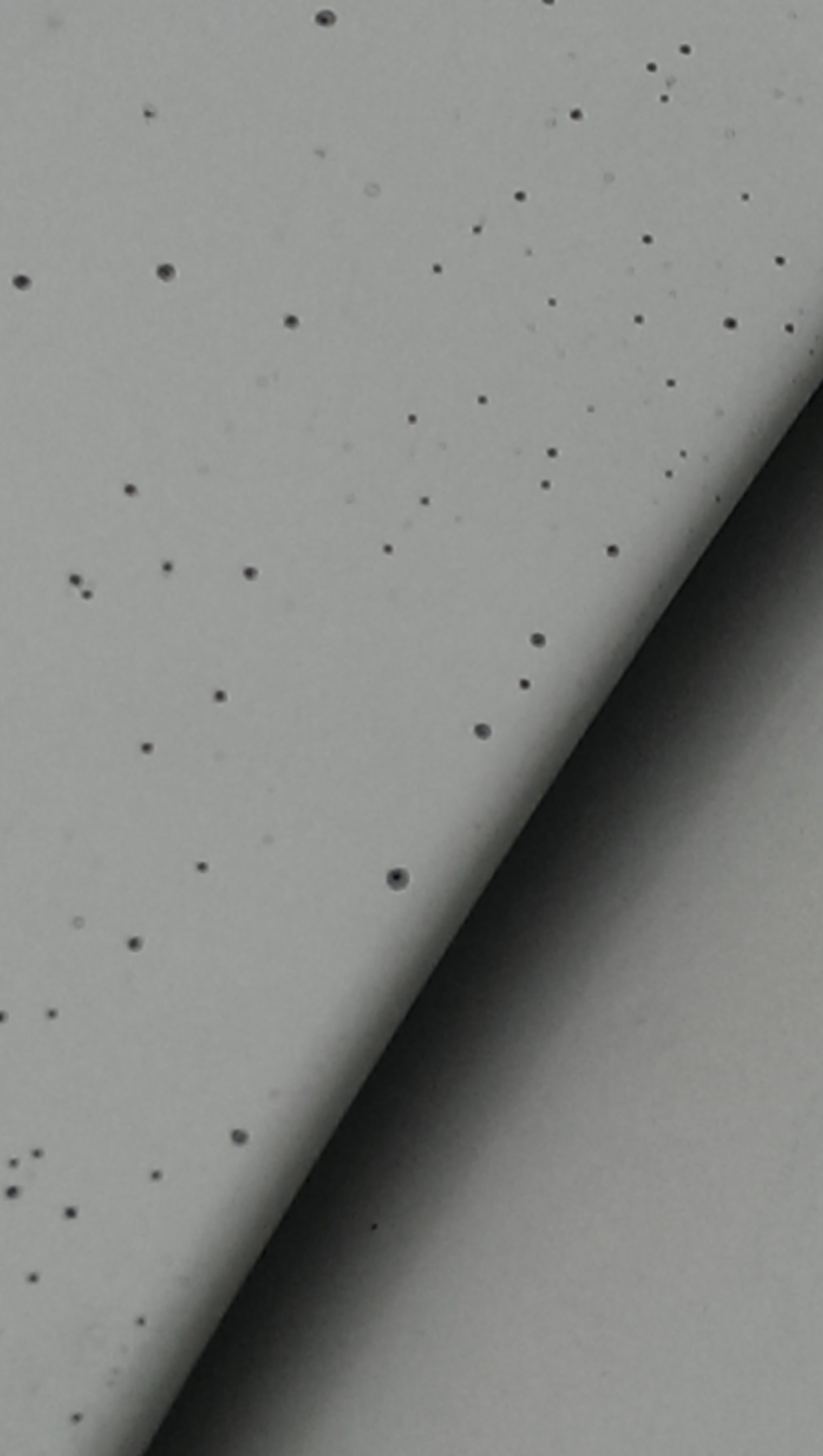

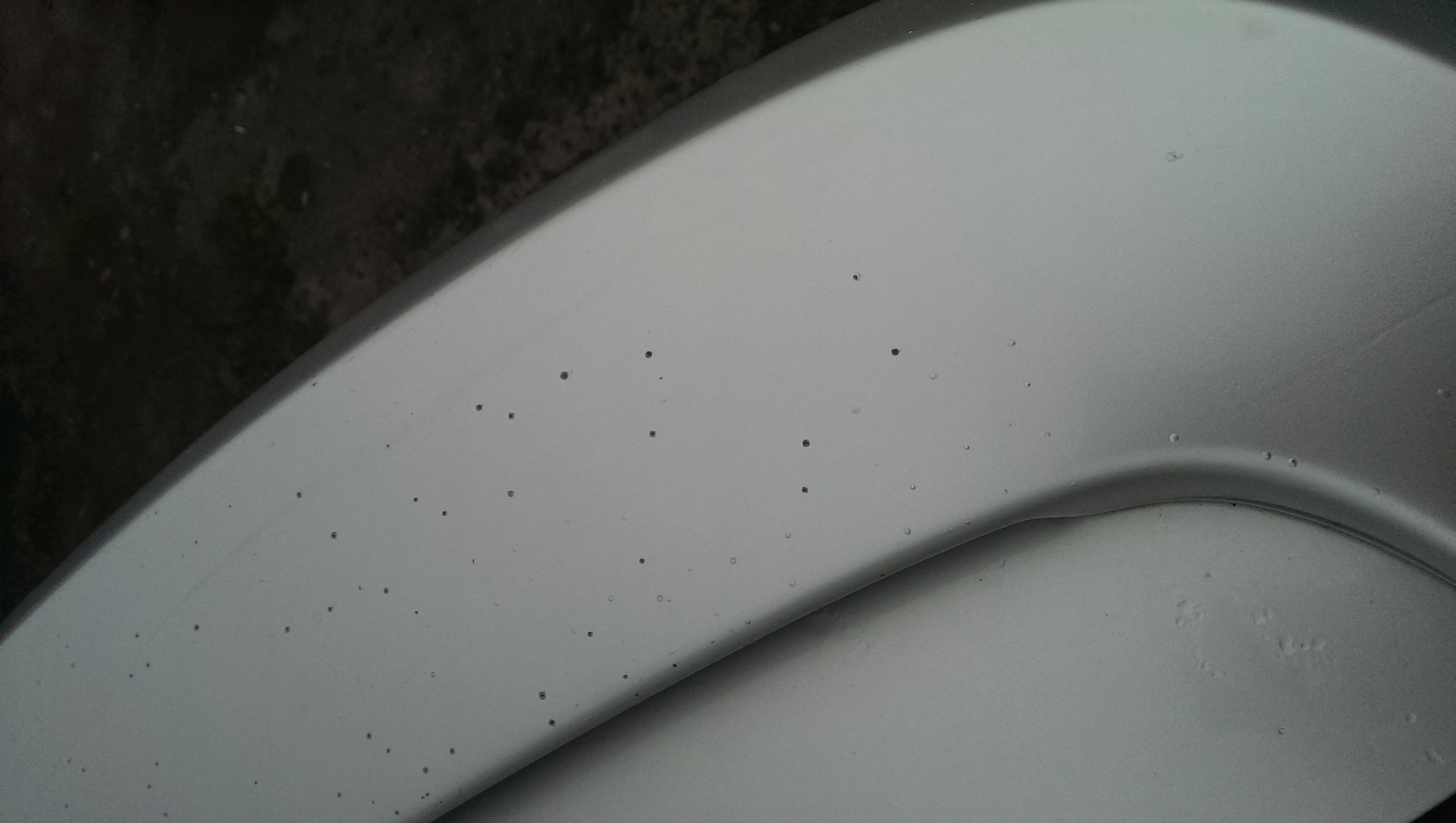

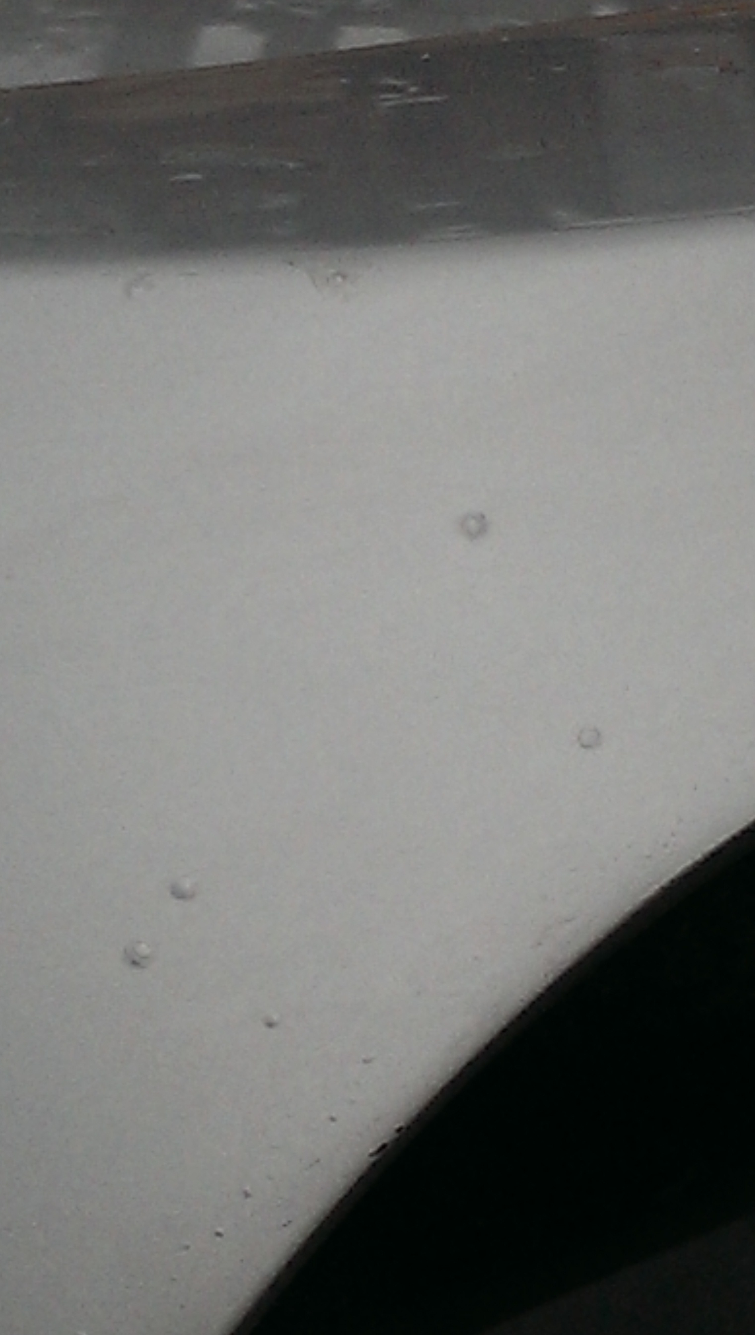

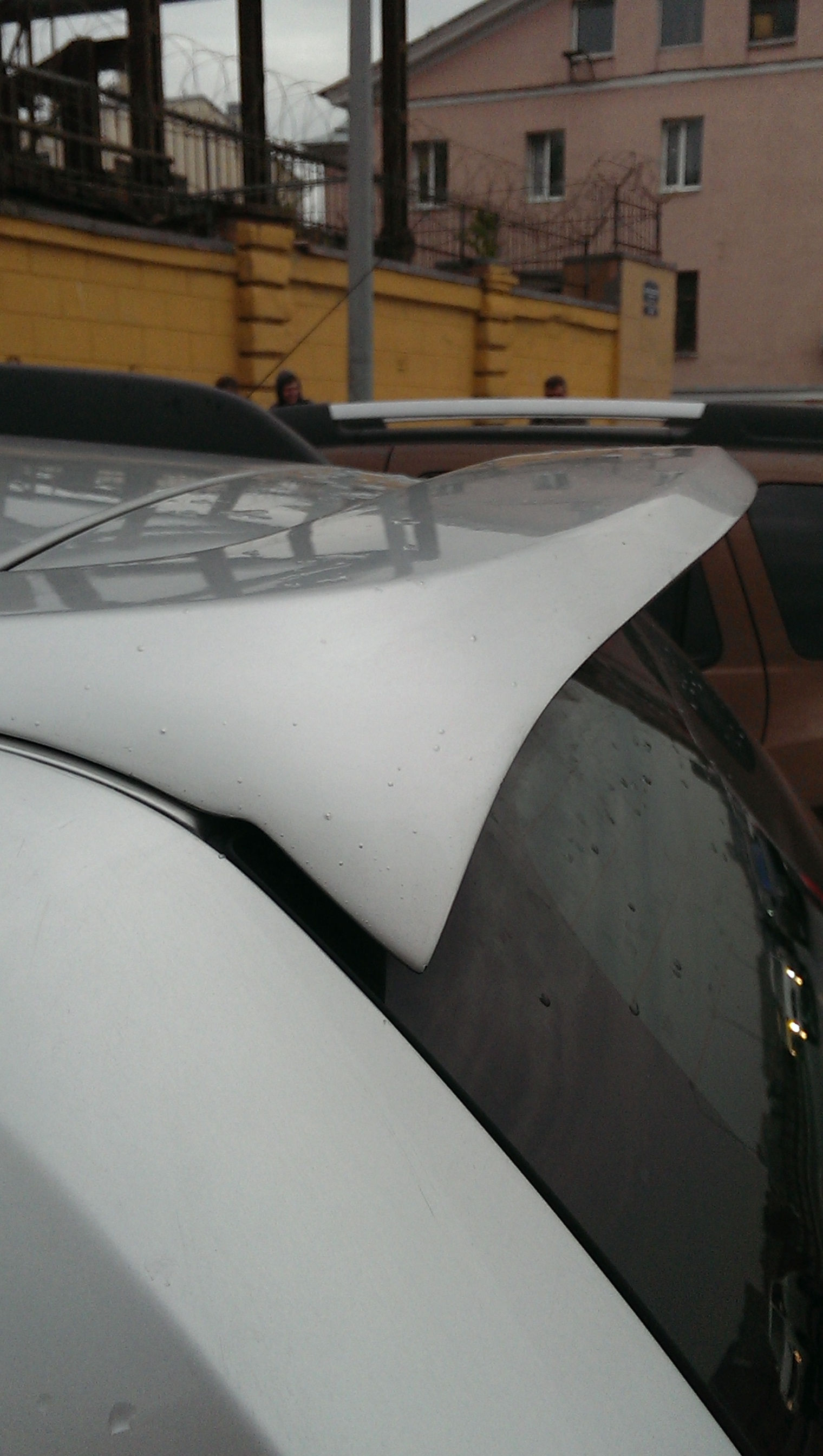

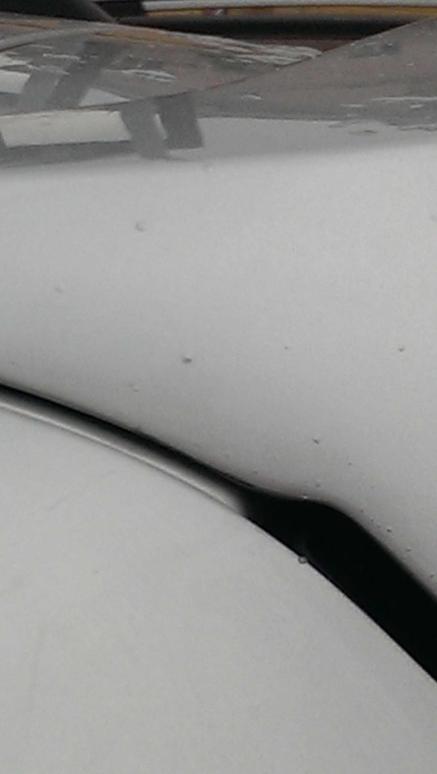

Будет 12 фотографий в двух пакетах. Думаю все будет понятно. По поводу дефекта - мне кажется это начинает разлагаться материал из которого изготовлен спойлер. Вначале выделяется газ, краска вздувается пузырем, затем лопается и в итоге основной материал спойлера вылазит наружу. Так что перекраска этого спойлера бесполезна, нужен новый.

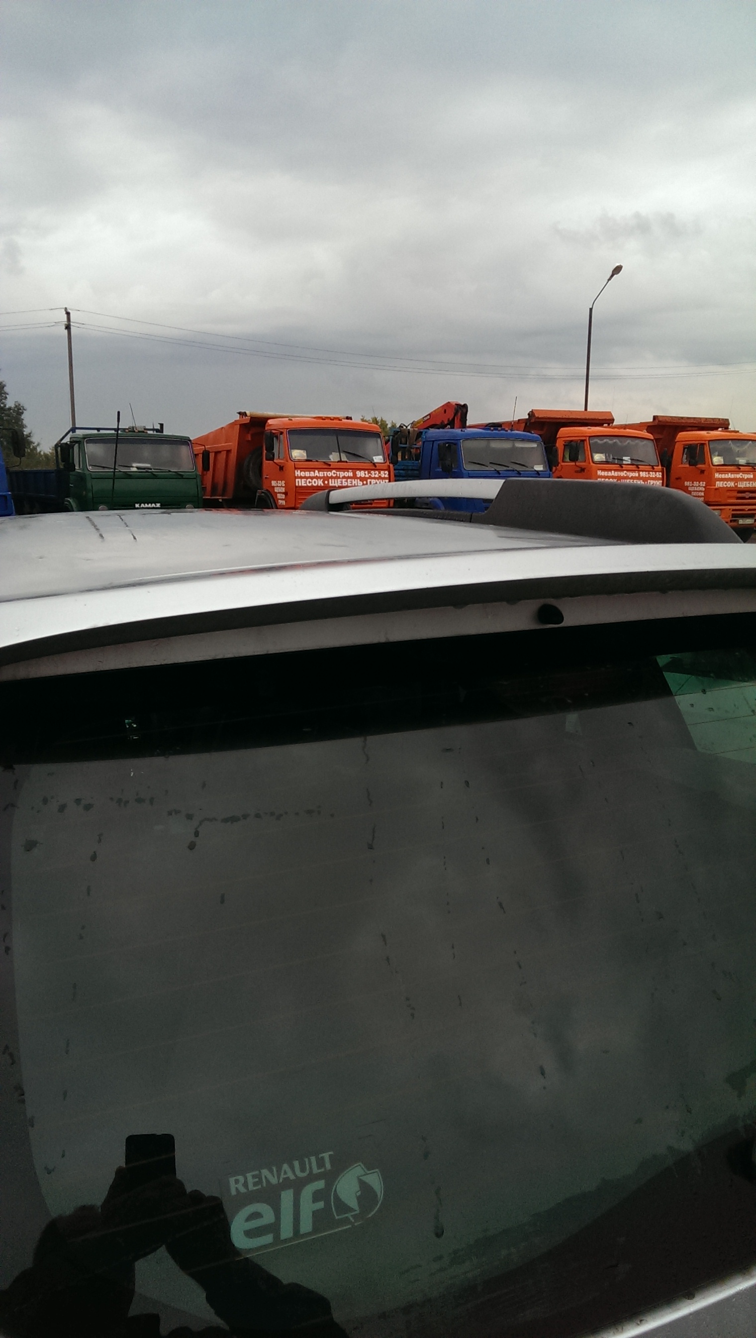

OoPss, Простите, не умею все за один раз сделать.
Второй пакет.
Это не материал разлагается, а с экономили на пред покрасочной обработке, в частности на полном обезжиривание и обработке праймером по пластику. Ну как видно полное отсутствие грунта.

odin_volk, ИМХО на лицо брак изделия.
Абсолютно и полностью с вами согласен.
Если посмотреть мои предыдущие посты по этому поводу (посты 3598 и 3602), то в первом я говорил о дефекте окраски, а во втором о новой перекраске.
В том посте который вы процитировали я рассказал о первопричинах этого факта.
1. Для того чтобы исключить влияние краски на основной материал композитного пластика - готовят поверхность под окраску. Для этого вначале обрабатывают ее праймером (нейтрализуют действие композитных материалов), затем грунтуют (делают основу для краски), затем красят и покрывают лаком (придают метализированный вид). В моем случае поверхность под окраску не подготовили (нарушили требования технологии), поэтому начал разрушаться основной композитный материал спойлера.
2. Чтобы выполнить перекраску надо заново подготовить ВСЮ поверхность спойлера. Для этого надо снять ВСЮ краску (не факт что при этом не появятся другие дефекты), заново подготовить поверхность под окраску с соблюдением технологии, покрасить, потом установить спойлер на место.
Не знаю как это все получится, но для меня проще установить новый спойлер, который, надеюсь, будет выполнен с соблюдением всех требований технологии.
OoPss и КАРТ163 - я был бы очень признателен если вы прокоментируете этот пост.

odin_volk, по фото трудно сказать что стало причиной данной проблемы - возможно это дефект покраски, возможно какая та химическая реакция на вещество попавшее на спойлер.
Но это неважно на самом деле, мы своих клиентов в беде не бросаем!
Присылайте нам спойлер мы внимательно его осмотрим и примем решение - бесплатно перекрасим его или пришлем новый, плюс в качестве компенсации за неудобства добавим накладку на спойлер.
Да и доставка за наш счет
Для получения более подробной информации, о том как все это осуществить обратитесь в магазин - info@karttuning.ru

odin_volk А порассуждать можно по поводу Вашего спойлера, ну или его покраски? Могу только предположить, что эти точечки появились вследствие попадания на них жидкости стеклоочистителя. Ведь все, наверное, много раз наблюдали, как у впереди идущей машины форсунки иногда брызгают и на заднее стекло? На моей Авешке 2008 г.в. в районе форсунок на капоте отчетливые следы (полосы) от жидкости стеклоомывателя. Не выводятся ничем. У Вас, возможно, таже ситуевина. Жидкость попала на спойлер, а какая дальше реакция пошла, там от солнца, грязи, снега и т.д. и т.п. фиг его знает. Возможно, это и дефект покраски - лак не выдержал воздействия омывайки, ведь фиг его знает, чего туда добавляют...
П.С. А в нижней части спойлера есть подобные косяки?
Это пузырьки, которые появились изнутри и лопнули, просто необработанная поверхность. От "едкой омывайки" разъело бы снаружи и были бы кратеры с поплывшей краской.

Сообщение от odin_volk Посмотреть сообщение
Причина такого заказа - КАРТ63 и OoPss ВНИМАНИЕ!!!
На машине уже 2 года стоят жабо и спойлер из первой партии и уже требуют замену.
Жабо - как ни приклеивай скотч 3М к стеклу он все равно отклеивается.
Не смотря на это я все равно считаю что спойлер и жабо для машины просто необходимы, и тоннельные накладки тоже.
По спойлеру наш косяк, проблема в верхнем слое стеклопластика. Понимаем что неприятно, неудобно, дико извиняемся, но поймите и Вы нас не ошибается тот кто ничего не делает..., со своей стороны в качестве извинения за неудобство мы бесплатно обменяем Ваш спойлер на такойже плюс с накладкой в цвете.
По поводу отклеивания жабо - тут ничем помочь не можем, здесь проблема в технологии приклеивания, вот дополнительный аргумент и таких немало - http://www.dusterclubs.ru/vb/showpos...postcount=3606 (могу только посоветовать переклеить на стекольный клей). Ну или можем предоставить дополнительную скидку на жабо №2мк, если оно Вам действительно приглянулось (не поймите неправильно - это не признание своей вины, просто адекватное отношение к клиенту).

Здесь проблема не в покраске, а в материале спойлера. В данном случае у Вас деталь прошла на улице огонь воду и медные трубы, все косяки вылезли, и если перекрашивать Ваш спойлер это будет намного лучше чем красить новый (новый это все может повторить), а вот Ваш который все на себе испытал и "закалился" проявив недочеты, больше этих недочетов не допустит потому что все что можно было уже вылезло, да и нам проще покрасить новый, а уж что Вы решите - мы сделаем как будет удобно Вам - хотите новый - будет новый. Но с перекрасом намного больше гарантия что этого не случится.
Сообщение от jimmik Посмотреть сообщение
Это не материал разлагается, а с экономили на пред покрасочной обработке, в частности на полном обезжиривание и обработке праймером по пластику. а с экономили на пред покрасочной обработке, в частности на полном обезжиривание и обработке праймером по пластику. Ну как видно полное отсутствие грунта..
НА КАКОМ основании вы это утверждаете? Вы, не зная конкретно нашей технологии покраски, нашей технологии производства стеклопластика что то утверждаете? благодаря чему?, своему опыту или ознакомлению с фотографией?, какое вы имеете право УТВЕРЖДАТЬ где и на чем мы сэкономили не зная всей поднаготной? ни один нормальный специалист не станет рот открывать о причинах пока не будет уверен на 100%, а быть увереным по фотографии невозможно. У меня такие маляры через месяц пинком под зад вылетают, те которые все обо всем знают, а в итоге по факту результат их работы ровно ноль. Вы правы только в одном - это пузыри которые "растут" изнутри, и все, но здесь не нужно быть специалистом это видно невооруженным глазом.
Давайте разберемся с вашими высказываниями, потому что были именно УТВЕРЖДЕНИЯ, а не предположения.....
1. а с экономили на пред покрасочной обработке - это я так понимаю общее утверждение, тут комментировать нечего кроме того что вы идиот.
2. а с экономили на пред покрасочной обработке, в частности на полном обезжиривание и обработке праймером по пластику - как это понимать сэкономили на полном обезжиривании и обработке праймером? это мы половину спойлера обработали обезжиривателем и праймером, а половину нет...????, сэкономили 0.33мг по цене 22копейки? вы сами понимаете что пишете? - идиот №2.
3. Ну как видно полное отсутствие грунта. - идиот №3, на фото приведенном ниже явно видно в кратере 3 цвета: первый красная стрелка - черный - это гелькоут (поверхность стеклопластиковой детали), второй это желтая стрелка - серый грунт, и третий синяя стрелка - это собственно цвет спойлера D69. Где вы увидели отсутствие грунта?
Если даже не знать причину , а только рассуждать, тут рассматриваются несколько вариантов:
1. попадание масла или воды в систему при грунтовке или покраске (что маловероятно)
2. "газация", "недосушка" стеклопластика - это более вероятный вариант и он же единственный верный в данном случае. Стеклопластик при ручном формовании (в данном случае нанесение гелькоута) имеет минусы - можно задуть в слой гелькоута воздух при нанесении кистью, можно переборщить с отвердителем или ускорителем, и тогда пузыри образуются вследствие быстрой реакции полимеризации полиэфирных смол. Если не просушить деталь по технологии, то пузыри не вскроются, а вскроются после покраски при перепадах температур (холодное теплое неважно, главное те температуры которые выше или ниже чем то что испытывала деталь до этого) - это бесплатный совет, и впредь если у вас есть желание показать какой вы умный и при этом опустить того с кем вы даже не знакомы - подумайте, можно получить "по зубам" так, что кушать нечем будет.

Ребята, давайте жить дружно!!!
Я никого и ничего не хаял, не делал антирекламы, не высказывал претензии.
Если вы посмотрите на мои предыдущие посты в теме, то увидите - я просто отвечал на вопросы, которые задавали: гарди, andreyka059, OoPss и согласился с выводами jimmik + высказал свое мнение (без претензий). ЭТО ВСЁ!!! Не надо делать из мухи слона!!!
По поводу Картюнинга - Мне очень нравится работа фирмы Картюнинг, они делают полезные, нужные и главное КАЧЕСТВЕННЫЕ вещи.
Отвечая на вопрос о тоннельной накладке я сказал, что хочу сделать большой заказ - Жабо, Спойлер, тоннельные накладки, накладки на боковины в багажник и накладки на 5 дверь. Я не поменял своего мнения, я хочу и сделаю этот заказ в 20-х числах сентября. Причину небольшой задержки я объяснил - финансовые затруднения (я не печатаю деньги, я их зарабатываю своим горбом, также как и ребята из Картюнинга).
А то что проявился дефект или брак изделия (понимайте как хотите) - ДА У НАС ТОЛЬКО ЗА ЭТОТ ГОД УЖЕ СТОЛЬКО РАКЕТ ГРОХНУЛОСЬ, И ПОЕЗДОВ, И САМОЛЕТОВ - ПЛОХО КОНЕЧНО ЧТО ЭТО СЛУЧАЕТСЯ, НО ЭТО БЫВАЕТ, И К СОЖАЛЕНИЮ ЭТО НЕИЗБЕЖНО, причин этому много: сбой техники, отсутствие времени, человеческий фактор, финансовый и еще целая куча причин.
Помните как в Библии - брось камень в блудницу кто сам без греха! А кто из нас не косячил на работе, дома, просто на улице???
Теперь по поводу спойлера - я принимаю предложение Карт163 о замене спойлера (хочется новый) и это все.
Что касается остальных позиций - я все буду заказывать сам, может это и глупо - но никаких скидок не надо.
Мои убеждения не изменились - каждая работа должна быть оплачена по достоинству. На этом все.
Да, я еще про жабо упоминал - ВОЗМОЖНО Я НЕ СОБЛЮДАЛ ТЕХНОЛОГИЮ ПРИ МОНТАЖЕ ЖАБО, ВОЗМОЖНО СЛИШКОМ УСЕРДНО ЛЕД ОЧИЩАЛ - звезды так сложились - я просто хочу другое жабо с другим, более надежным на мой взгляд, креплением.
