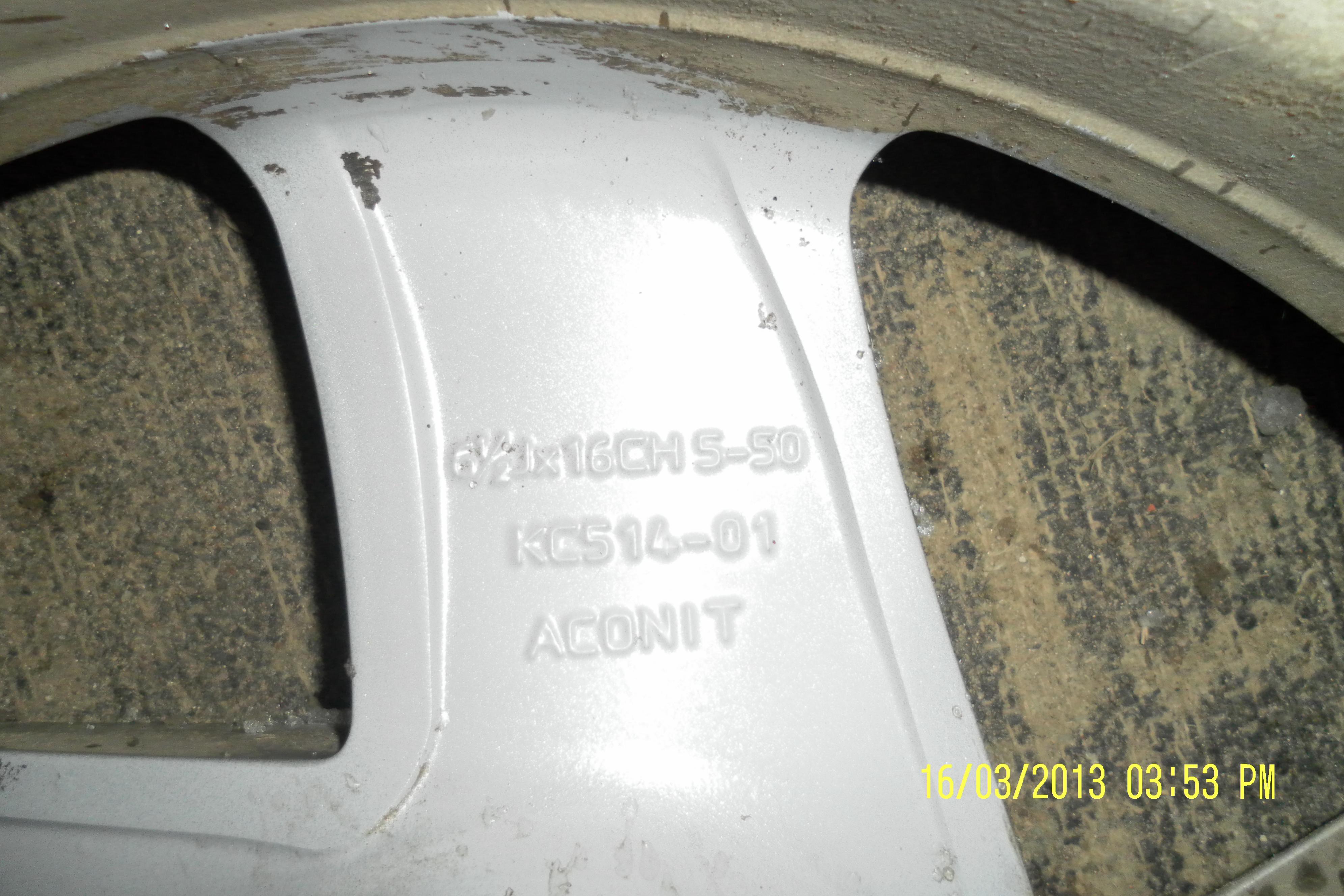

И видим 8200810243 Диски легкосплавные ACONIT 16. (нужен колпачок 8200043899)
Внимание,конкурс! Кто сфоткает этот пресловутый Aconit на своих дисках? Стояли,судя по всему,на партиях 2012 года.
Пока,конечно,все доказательства косвенные,почему-то ни на одном сайте не найти фоток этого Аконита. НО факт имеет место быть. И будут со временем доказательства более веские. Помним,что Рено старается не посвящать нас в свои тёмные дела.
И так уж категорично на месте прочих неверящих я не стал бы утверждать. Будут позже и более веские доказательства, неизвестно точно, КиК является,или являлся, одним из поставщиков. И для чего ему было лепить разные диски - возможно,в своё время заказ поступил с завода, а КС632 они выпускают как "убойную" недорогую модель параллельно конвейеру,или после заказа смекнули,что к чему,и стали выпускать более лёгкую в производстве версию... Маркетинг - дело тонкое,наверное.
Не знаю. Но знаю,что мои слова чего-то,да стоят.

Сообщение от Олегъ
Это?
Олегъ: Почему я вчера не заметил? Не там искал
