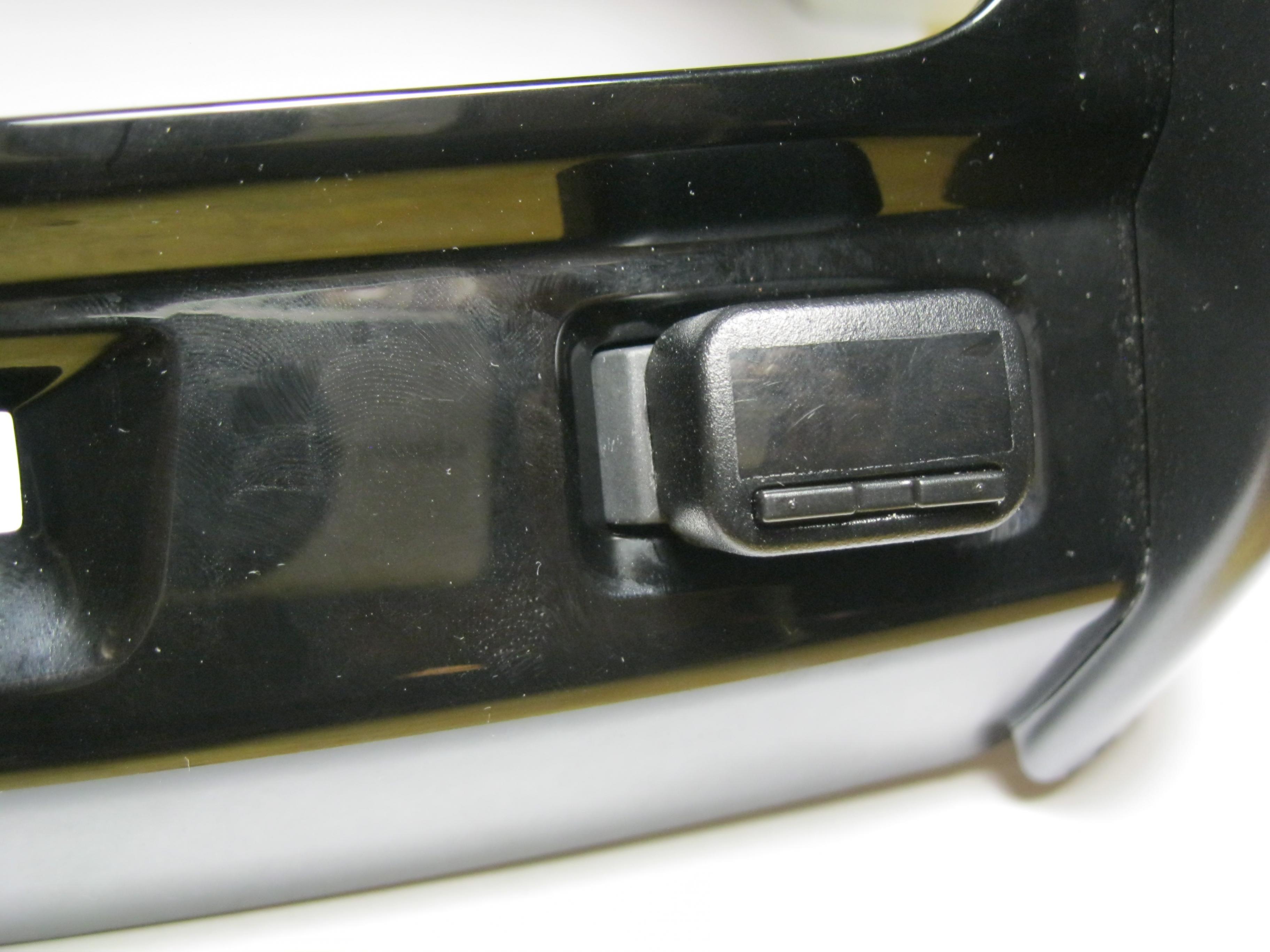

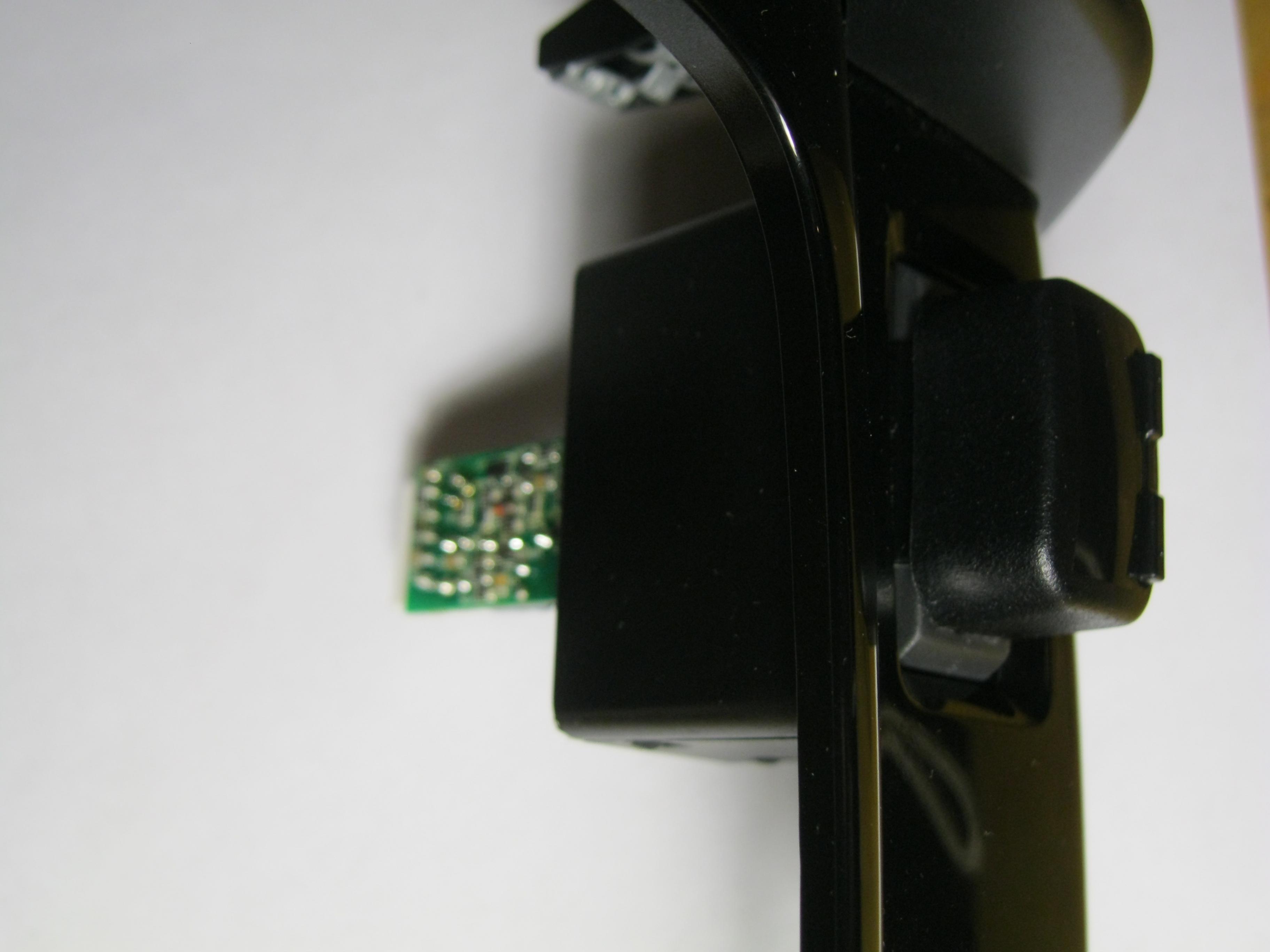

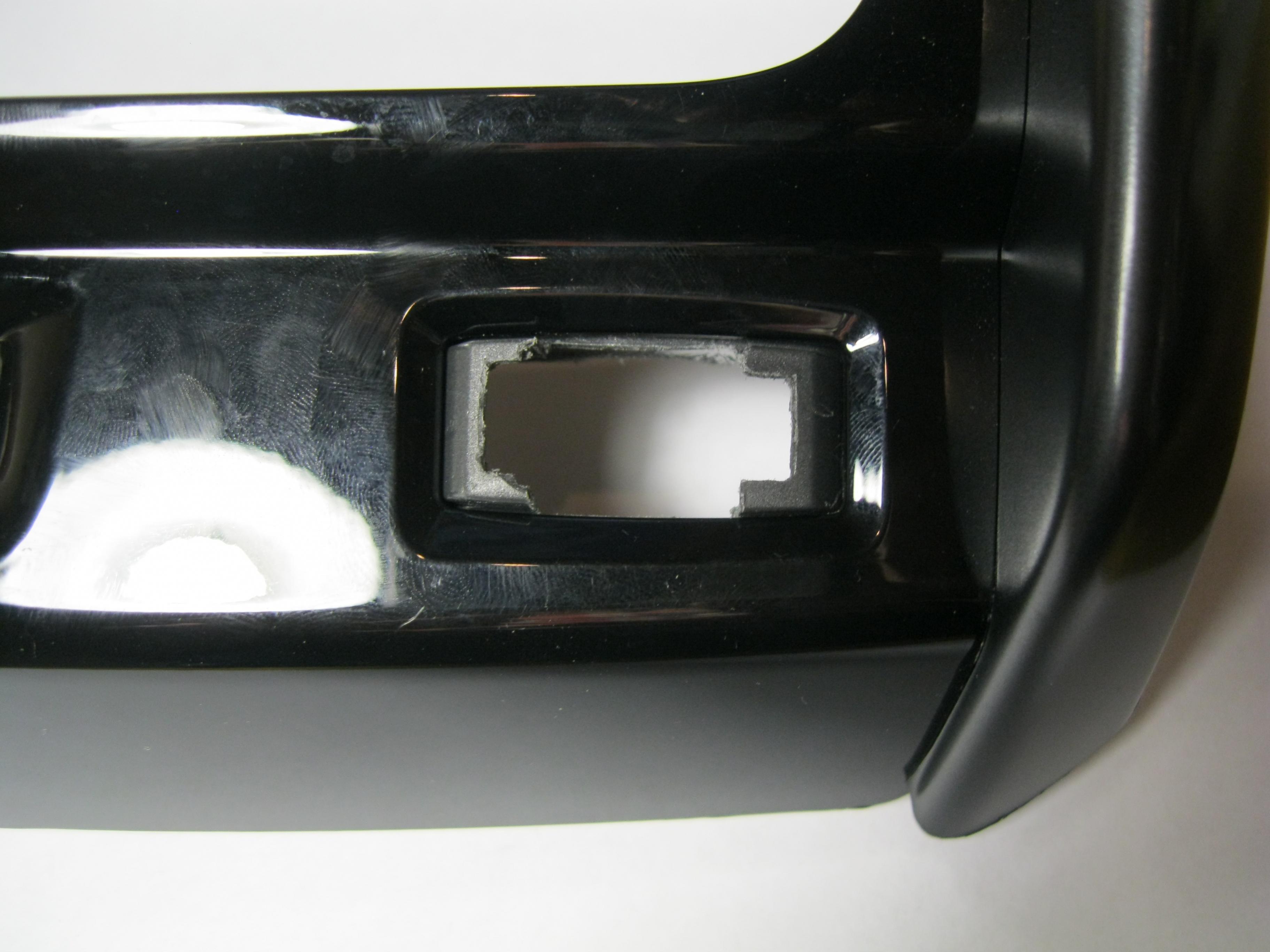

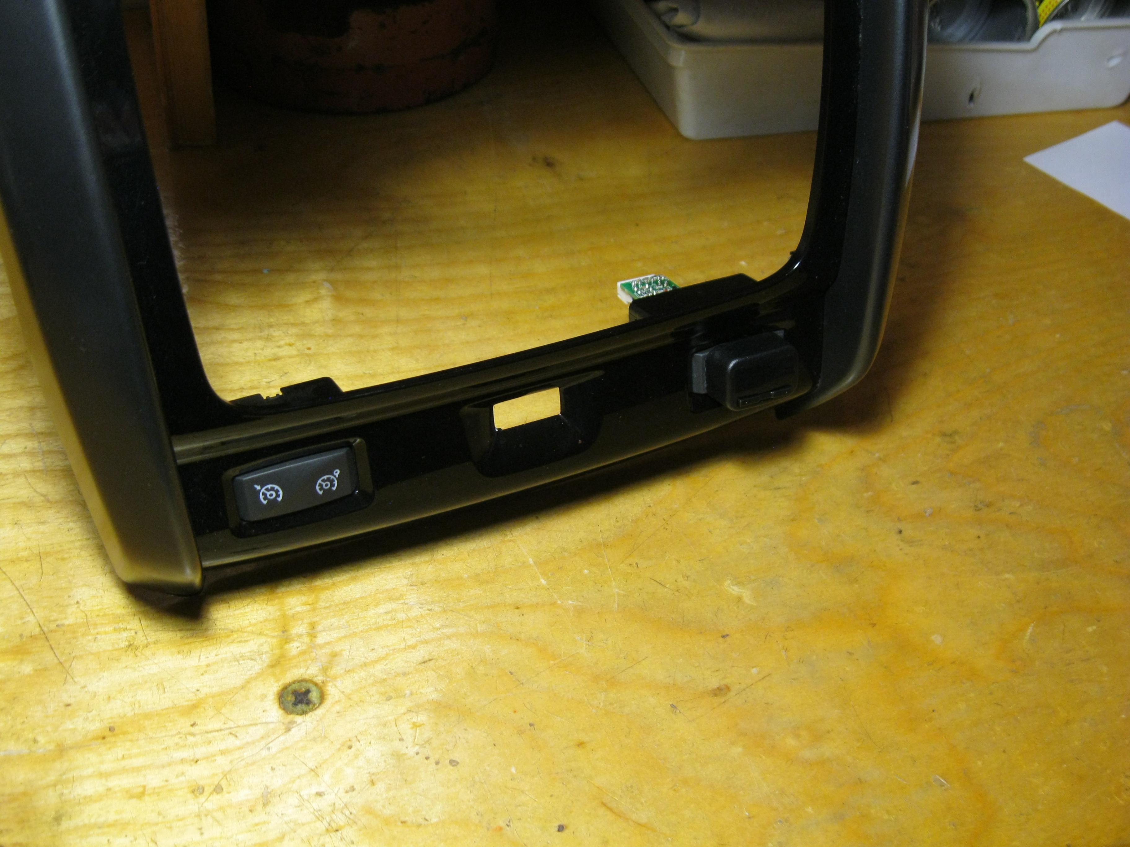

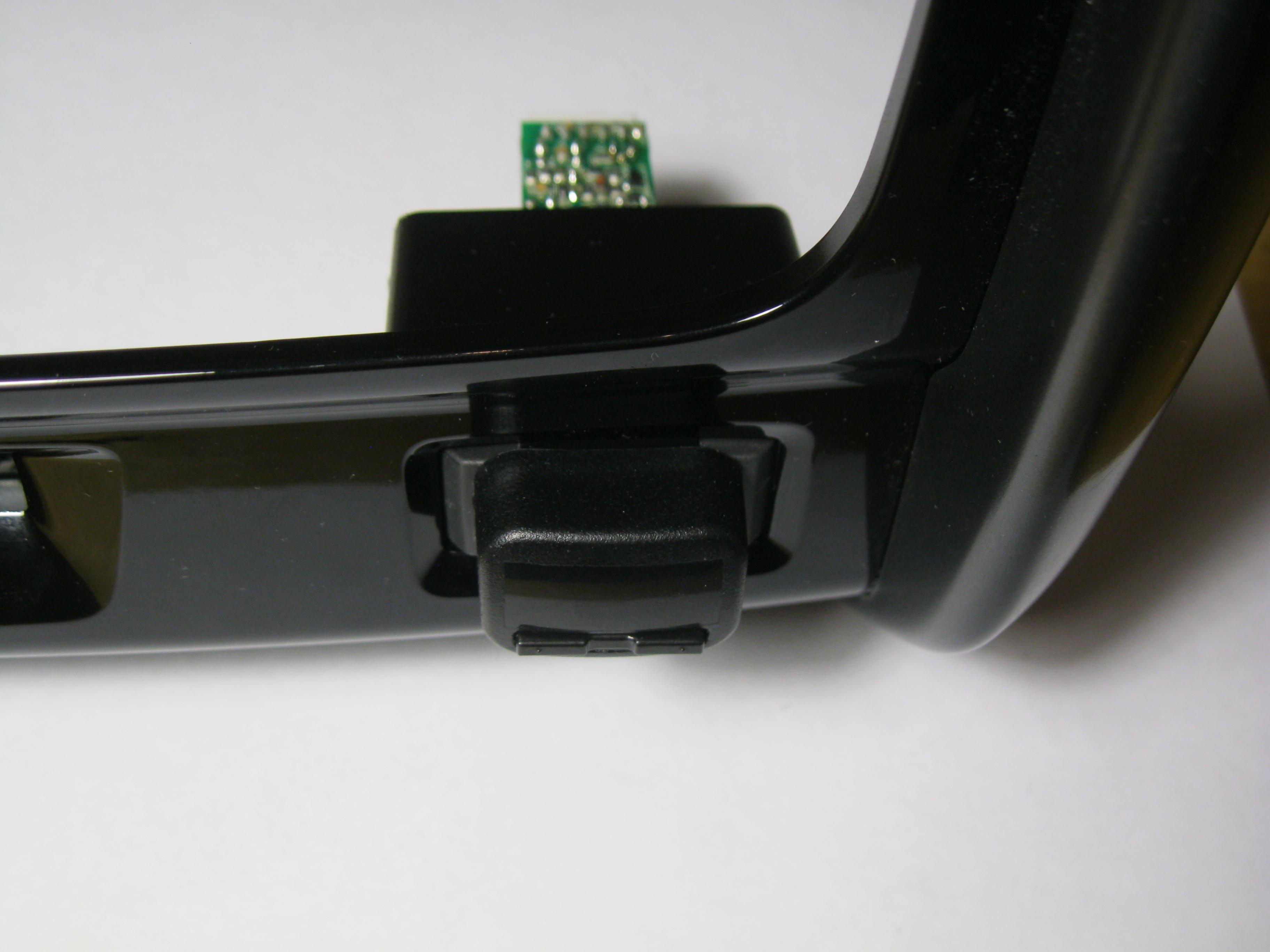

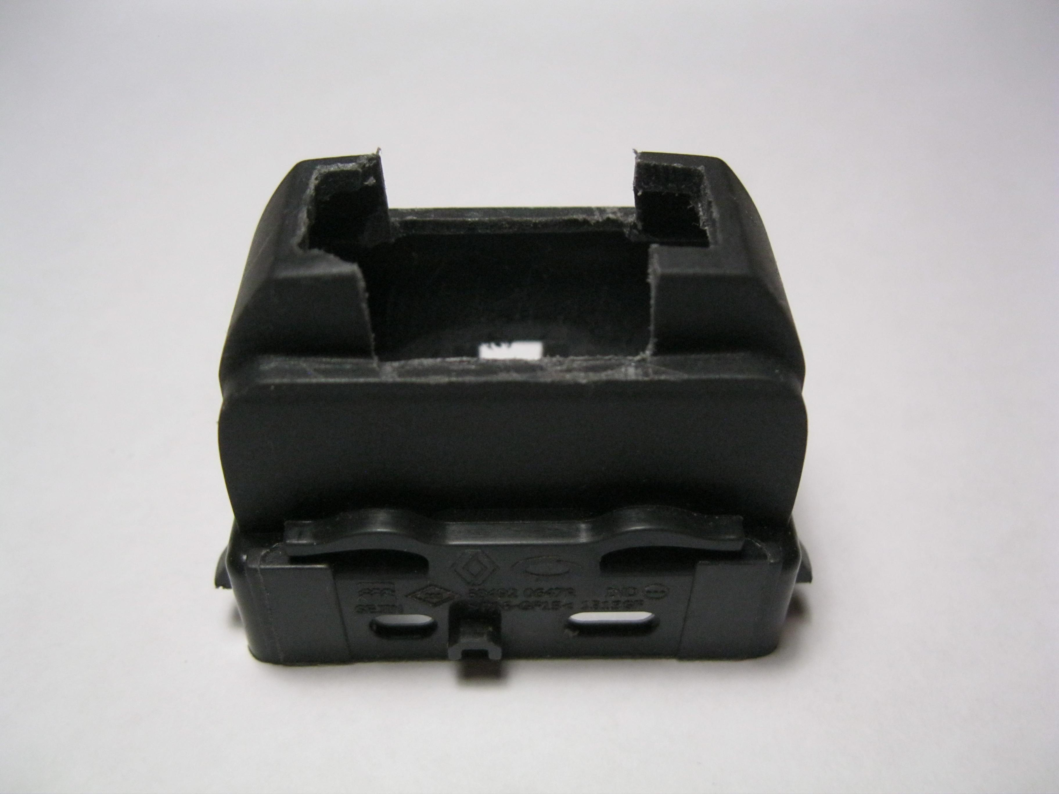

Еще один способ установки Multitronics UX-7 вместо кнопки отключения патронника (ни разу ей не пользовался). Взял штатную заглушку кнопки (684920647R) и позанимался фигурной резкой, в результате получилось это:

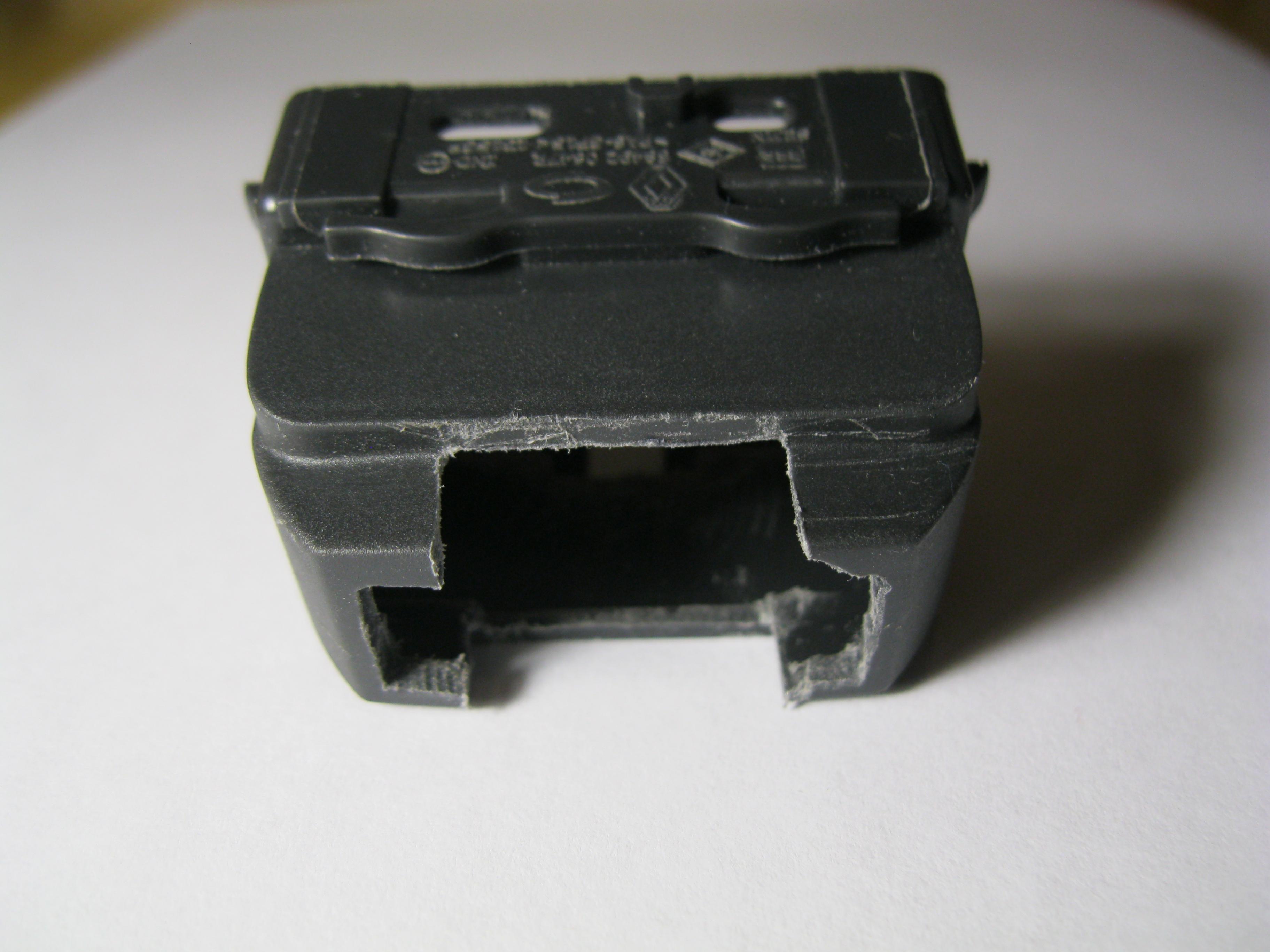

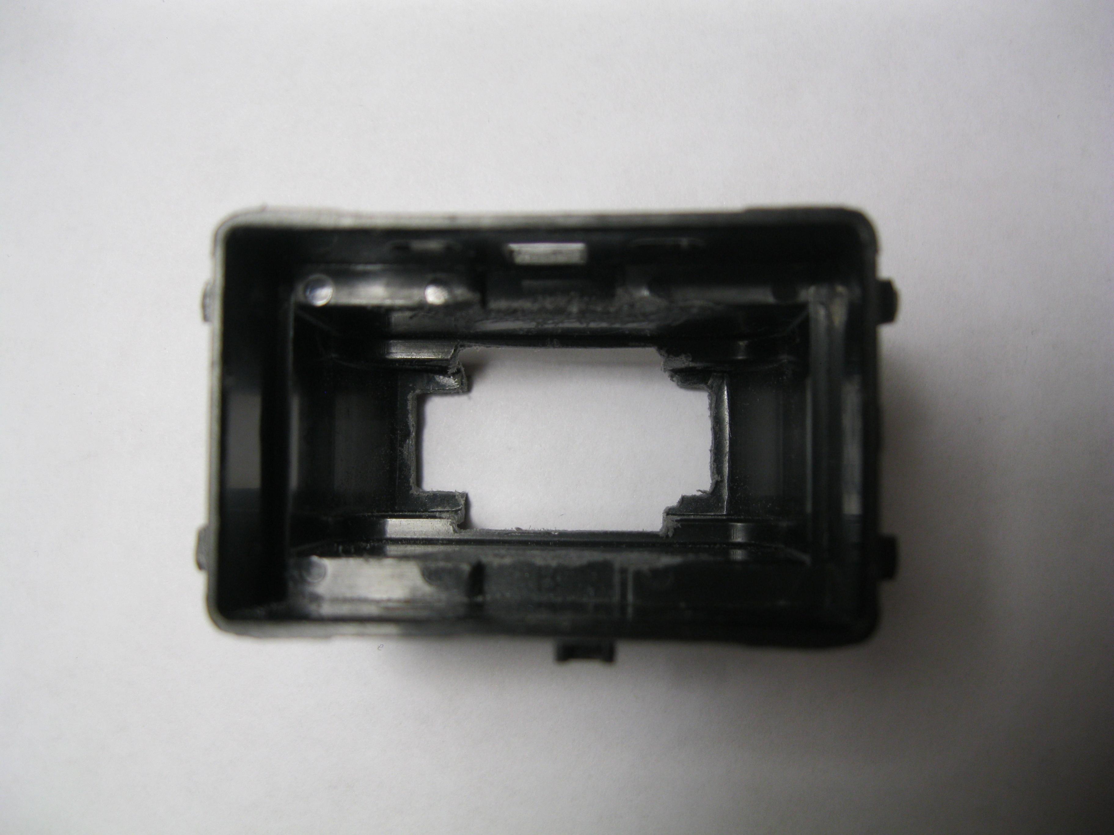

Не слишком аккуратно, но и так провозился часа два. Самое главное расширять вырезы постоянно примеряя по месту. Так препарированная заглушка выглядит на месте:

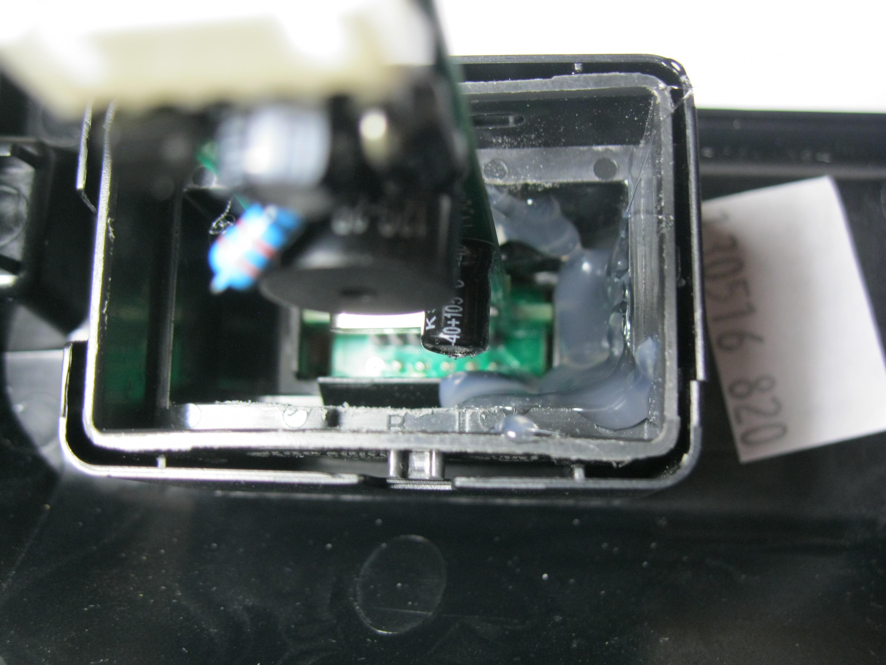

Вставляем мультик:
Защелки мультика получились чуть длиннее чем образовавщиеся зацепы в заглушке, поэтому хоть он на месте и сидит крепко, но если прикладывать усилие, то он все-таки двигается. Поэтому залил защелки термоклеем, если что он легко уберется:

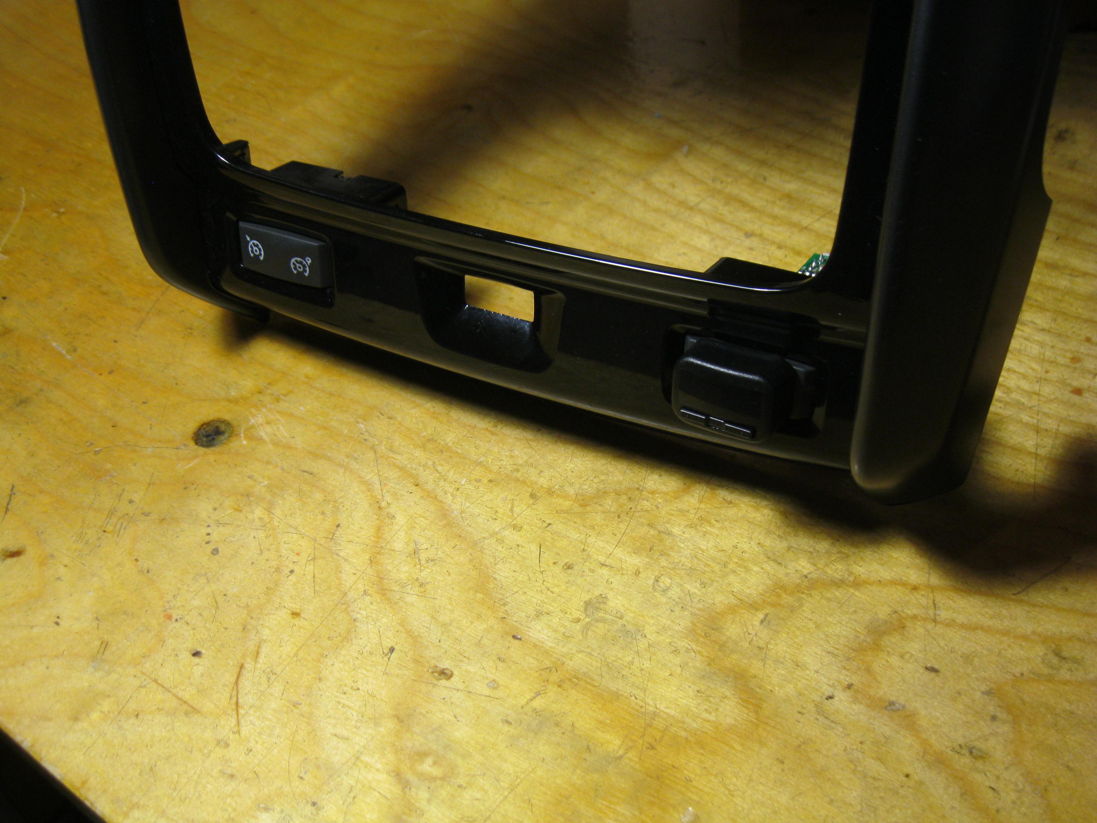

Ну и два фото общего ракурса:

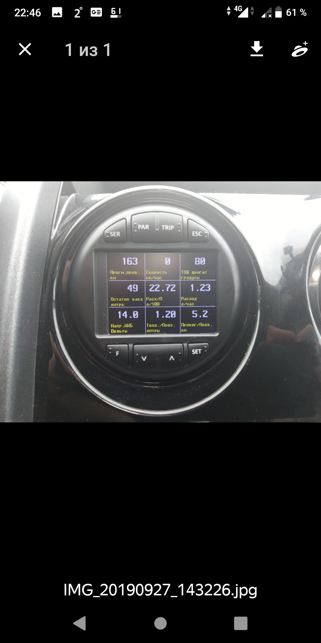

Я тоже перепрошивал. Мультик 590. Остаток топлива показывает адекватно. Ещё в октябре сделал. По моей просьбе в техподдержку и делали.
