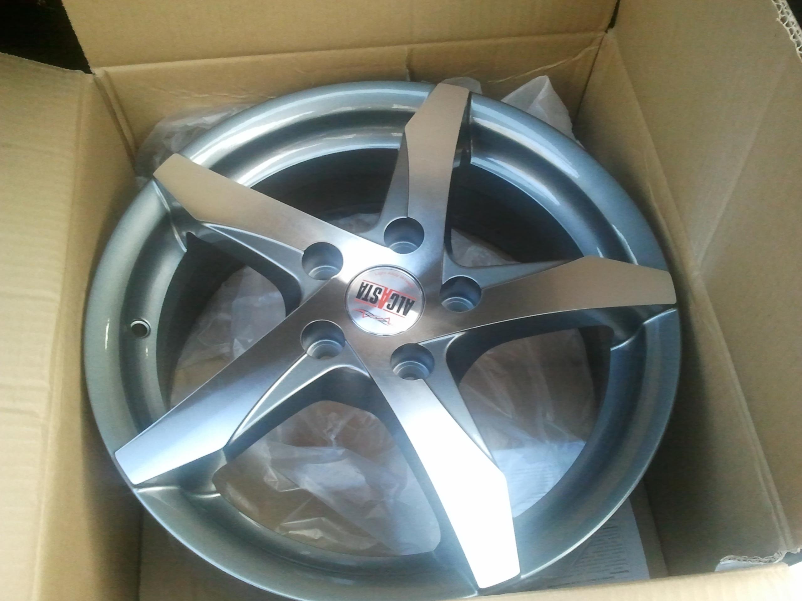

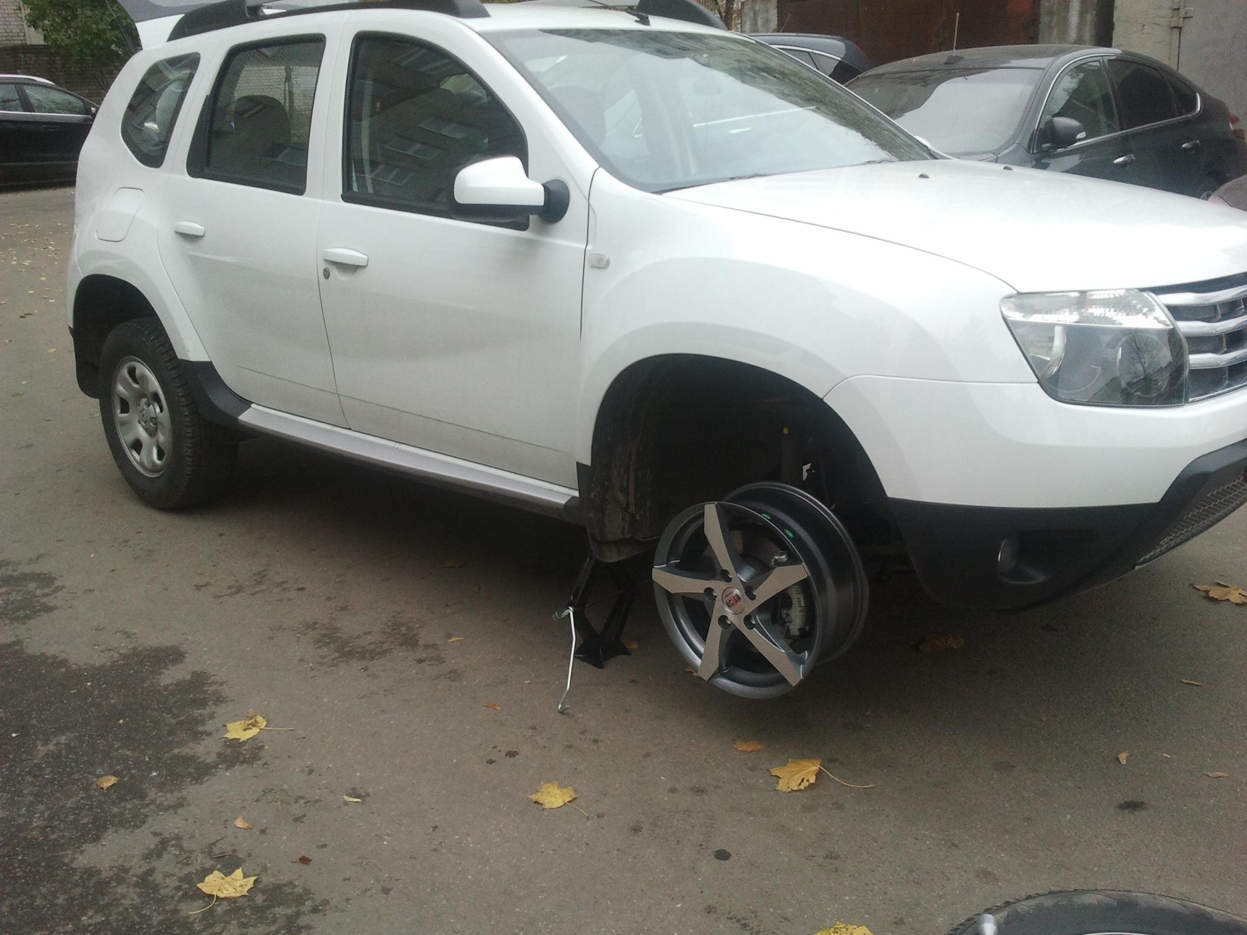

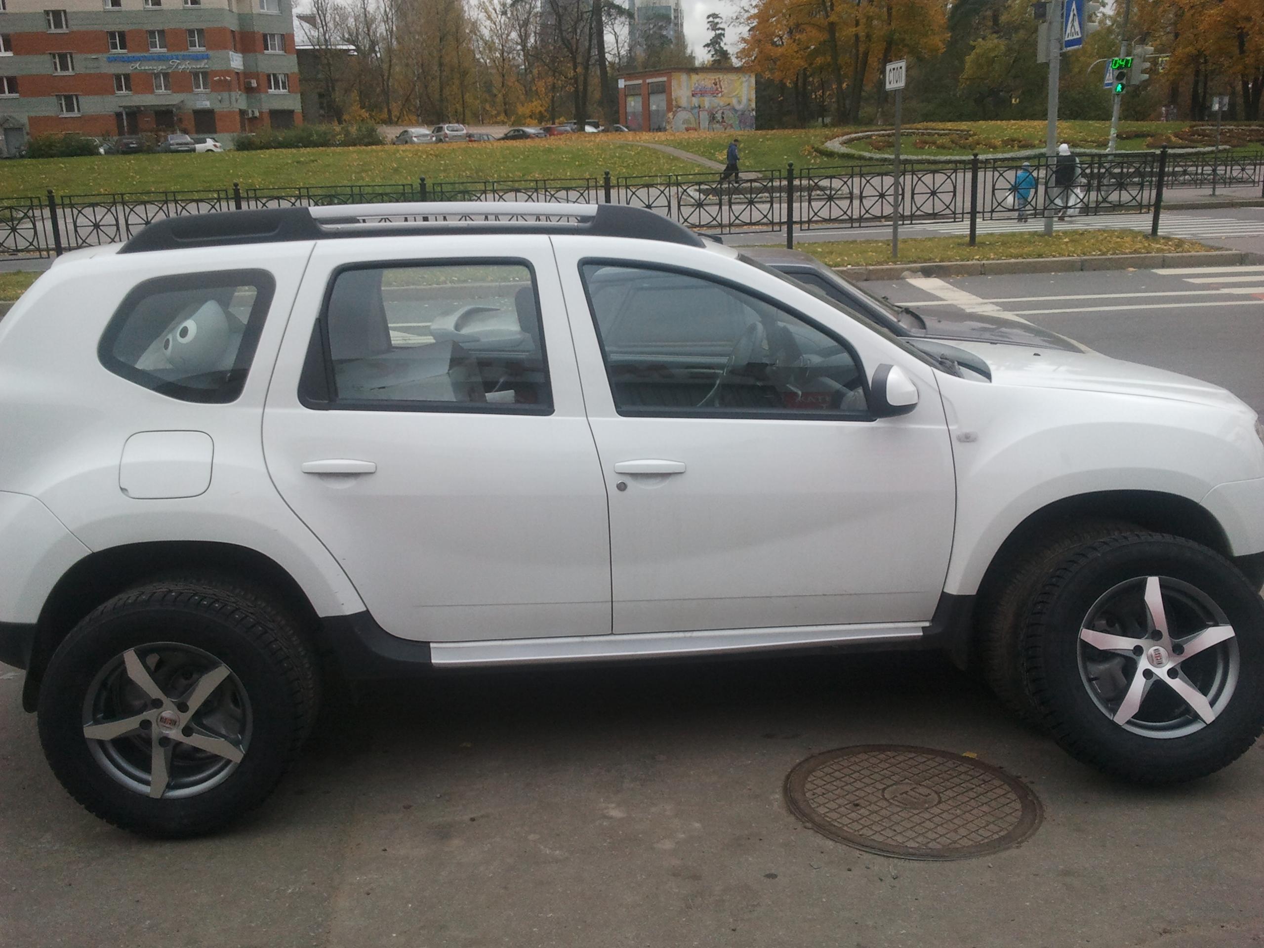

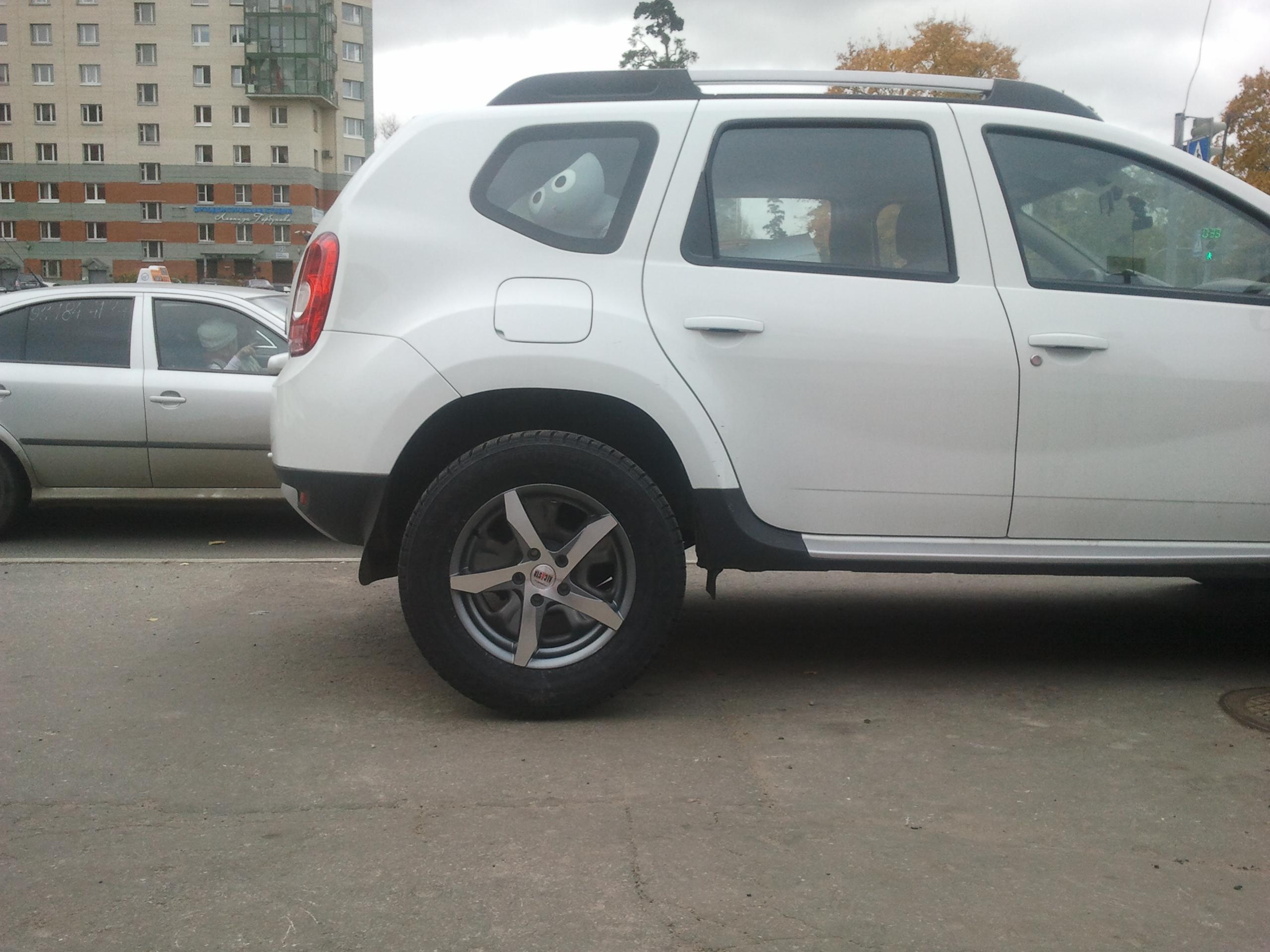

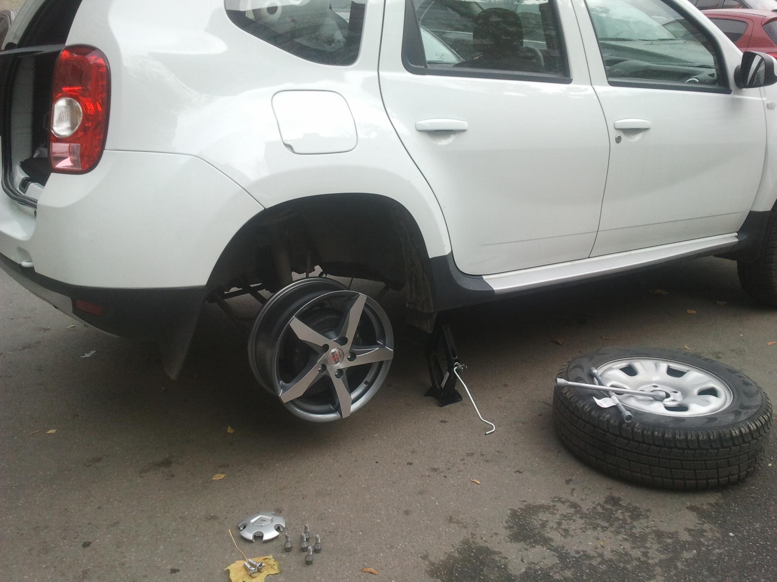

Я вот такие диски-мясорубки купил:
ALCASTA MO9, заводские параметры. 10 штук за 4 диска.
Попытки примерить диск:
Как смотрятся с резинками:
Удивило, что по замерам ширина составила 7, а не 6,5. По мне так здорово смотрятся, да и снег со льдом зимой вышибать оттуда проще будет. Одна пара диск/резина вообще не потребовала балансировки
Никогда раньше такого не видел.

Lebedvan, шины поставили штатной размерности на литье ?

Сообщение от Михась Посмотреть сообщение
Да. Да и диски по, теории, штатного размера...
Кстати, диски весьма лёгкие.
