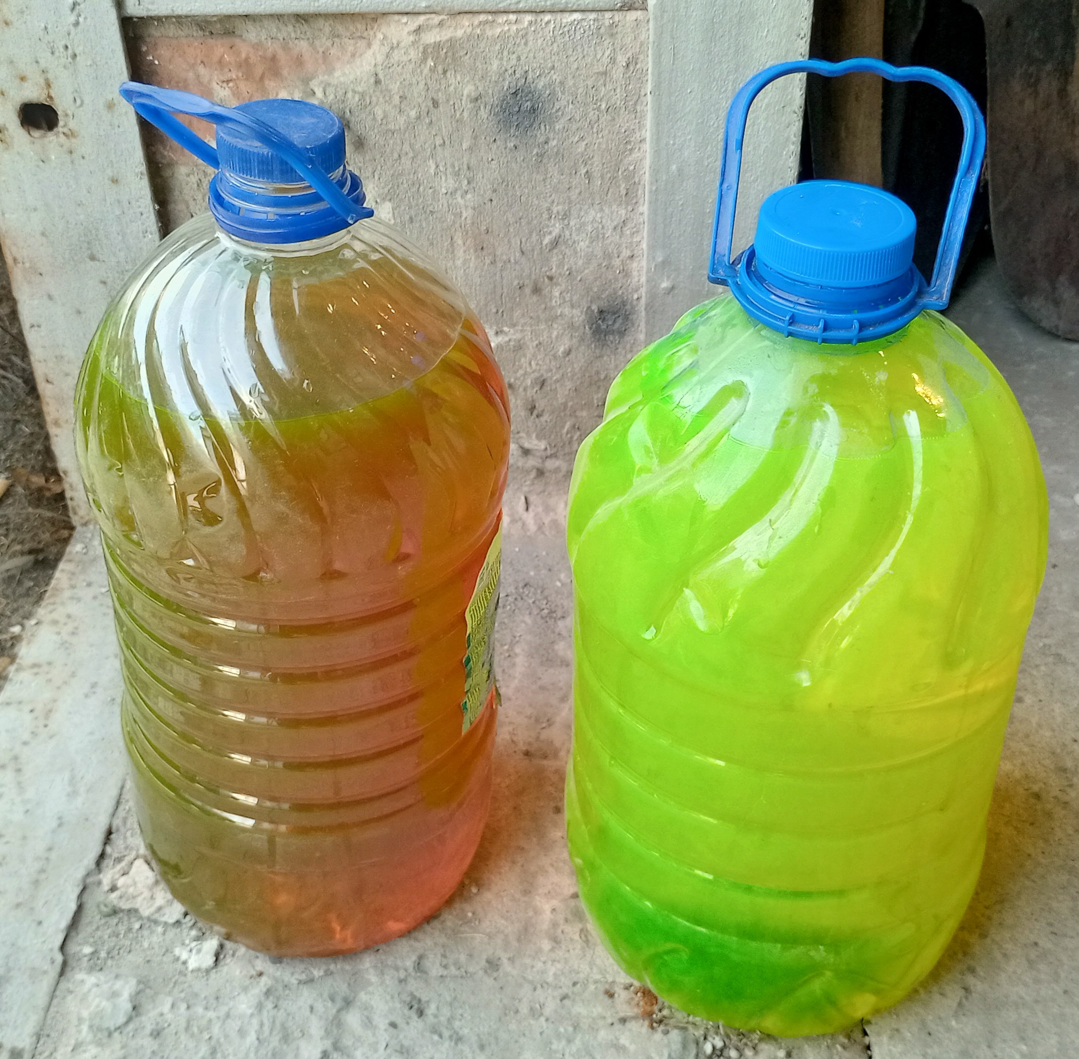

Заменил антифриз на пробеге 53К и возрасте 4 года 8 месяцев. Слева слитый антифриз ( заводской ещё), справа новый. Использовал CoolStream NRC КОНЦЕНТРАТ, CS-010414-С. Разбавил 1:1 на 6 литров, но сравнив рефрактометром слитую жидкость и новую добавил около 0.5 литров концентрата к раствору, что бы показания рефрактометра были одинаковые на старом и новом растворе. Слил 5 литров. Двигатель дизель с вебасто. Наверное, надо было раньше менять антифриз.

Сообщение от Accel
Зачем раньше? Я заменил через 8 лет и 58 т. км, и мой слитый вполне чистый и прозрачный был
