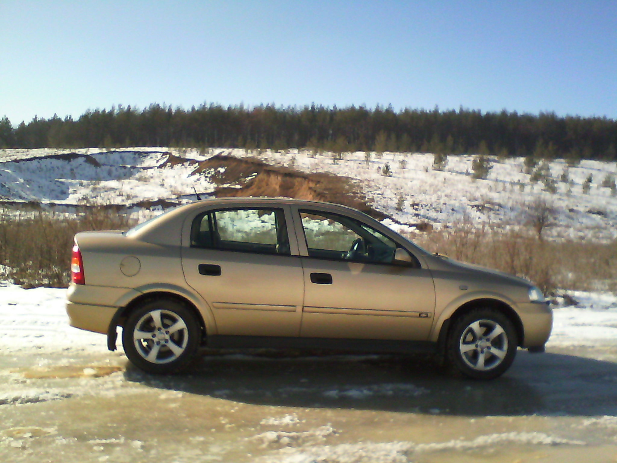

На колейность реагирует, спору нет. Эта тоже вполне чувствительно на колеи реагировала (на сухом асфальте, ессно):
Откровенно, не приходилось ездить на авто, которые на колеи не реагируют.
Эта тоже реагирует:
