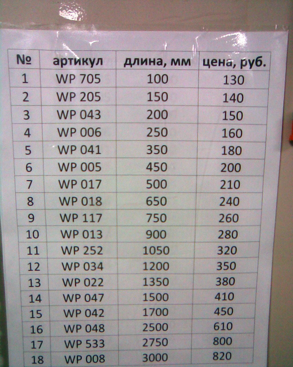

Сообщение от Сергей159
Боялся сломать трубки, т.к. их в продаже нет существует готовых, только самому обжимать
Да родных нет, зато у нас в продажах в одной из точек, есть трубки для иномарок под любую длину, можно подобрать от 100мм. и далее... Правда цена у них в два раза дороже, хотя и недорого-наш размер трубки от шланга до тормозного цилиндра всего за 160руб, и если что, то они наверно всегда есть в наличии. а может и нет. И поэтому я одну трубку заказал себе за 80руб.-так,на всякий...

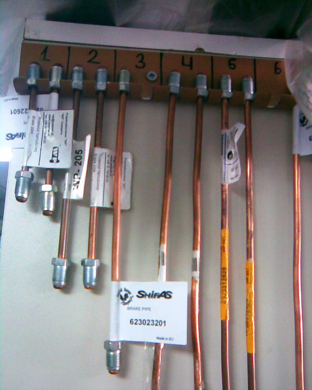

По умолчанию Re: Задние тормоза.
Вот, можно использовать в качестве подсказки референсы от польского производителя WP... - выбор размера длины трубки.. с размером резьбыM10x1. На цену не смотрите, в тырнет-магазинах она в два раза дешевле.

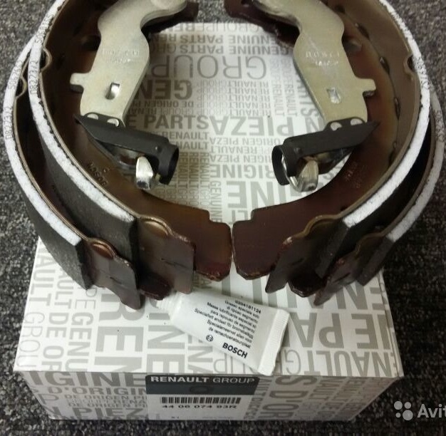

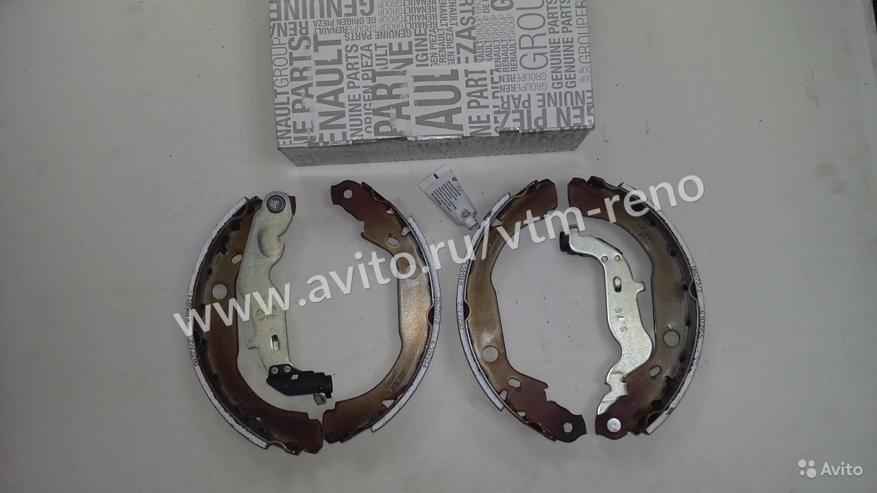

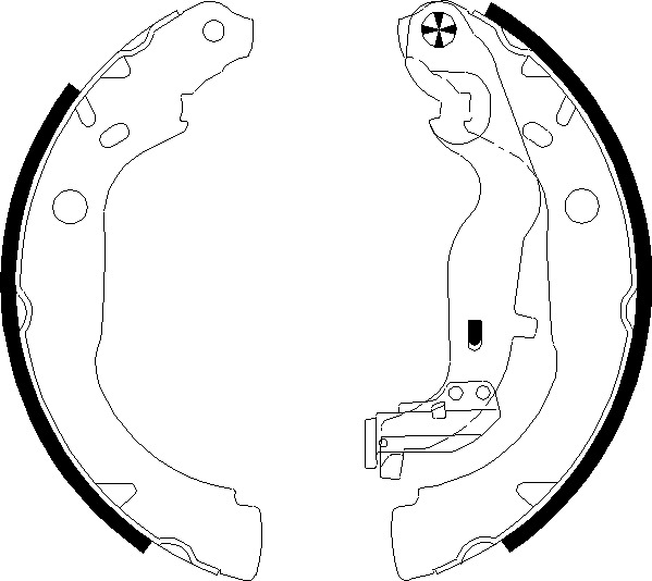

Вы и правы и неправы одновременно ... :-) У 4х4 действительно колодки и у 2.0 и у "дизеля" одинаковы. Тут всё дело в "волшебном наболдажнике" на рычаге у одной из колодок ... :-) Те, что ранее указаны ссылки, имеют там "крючок", а у нас должен быть "наболдажник" ...
