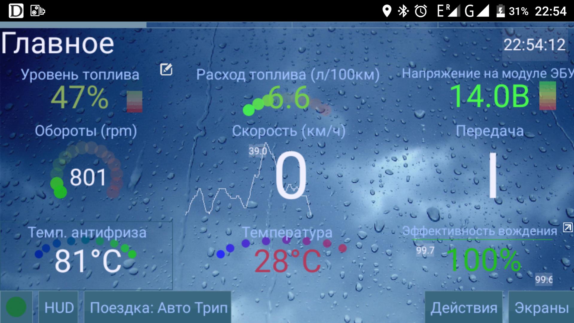

В техподдержке помогли с выводом интересующих параметров на один
экран
делюсь ссылкой на файл user.layout , который нужно скопировать в корень папки Hobdrive или Hobd (в зависимости от платной или бесплатной версии). Тогда этот экран появляется пятым после 4-х основных экранов.

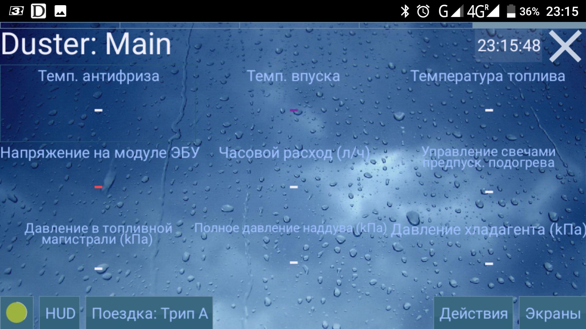

С версии 1.5.31
У кого установлен Тип ЭБУ "Renault Duster DCM34_K9K830 Diesel CAN" во время регенерации вверху возле часов может появиться надпись "ReGenFAP". Понаблюдайте. О результате просьба написать.
