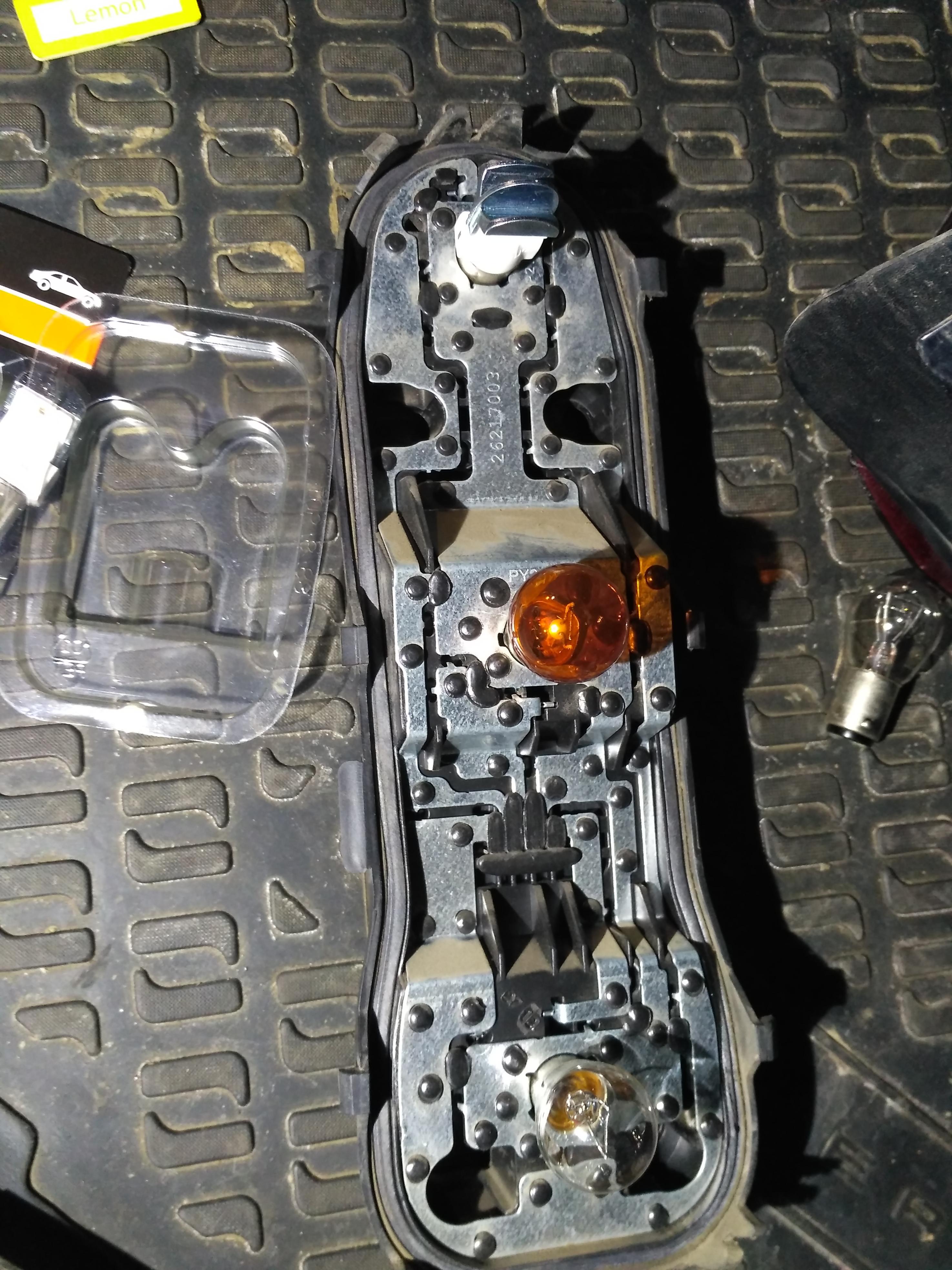

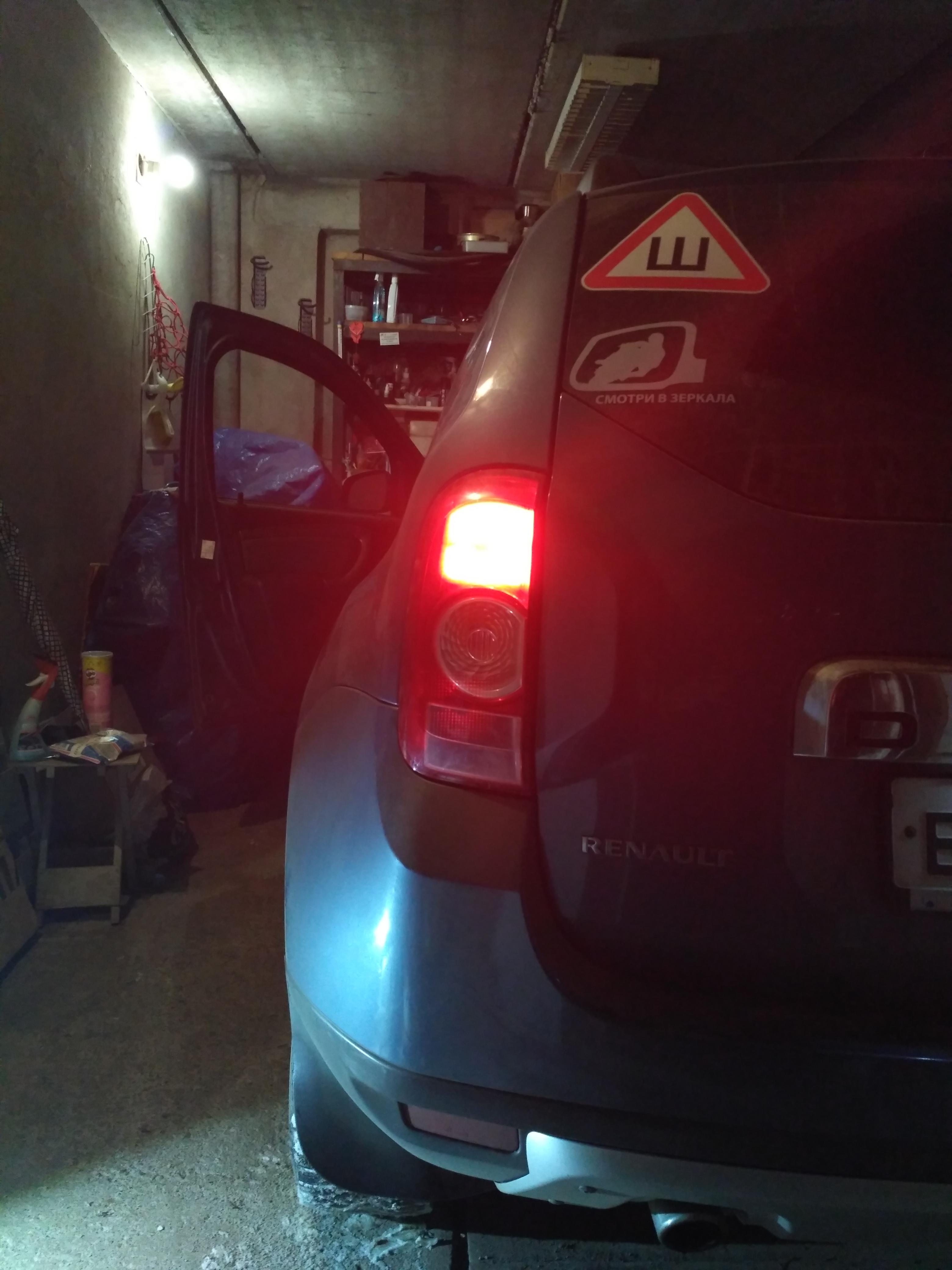

не головной свет, но напишу здесь
поставил в задние габариты/стопы OSRAM LED Premium Red P21/5W
бонусы в магазине ляжку жгли ну и просто хотелось
https://www.onlinetrade.ru/catalogue....2-889516.html
по яркости примерно как штатные, присутствует полоска посередине (тень от радиатора), ну и из плюсов загораются/гаснут быстрее ламп накаливания
