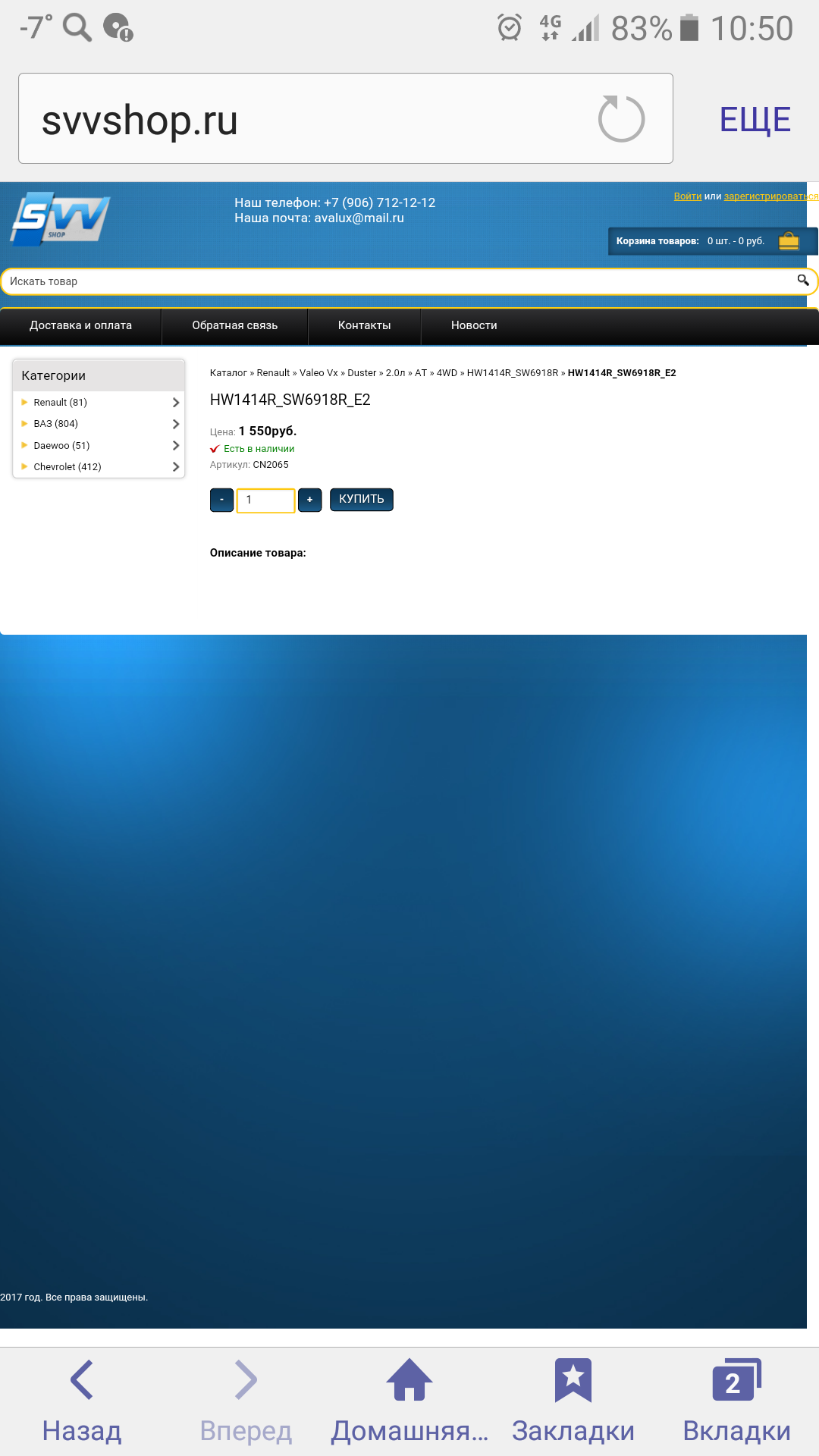

Купил недельку назад прошивку от SVV. Залил, покатался более 1000км, большой разницы с Паулюсом не заметил... по расходу тоже.
Старый 10.01.2017, 07:46   #369
Аватар для zhiv
Онлайн: zhiv вне форума
По умолчанию Re: Чип тюнинг своими руками, отключение EGR, кислородного датчика.
Сообщение от Алексей764 Посмотреть сообщение
Какую именно? 143л.с или 159л.с?
Старый 10.01.2017, 07:51   #370
Алексей764
Барыга паршывок!
Аватар для Алексей764
Онлайн: Алексей764 вне форума
Был(а): 21 фев 2025 10:31
Адрес: Казахстан Алматы
Автомобиль: ГАЗ пешком 11.
эту
Старый 10.01.2017, 08:09   #371
Аександр
Аватар для Аександр
Онлайн: Аександр вне форума
Был(а): 26 июн 2024 12:56
Адрес: Казахстан, Актау
Автомобиль: Рено Дастер 2.0 механика, Лока, КК, ГБО,SWW
эту
Леха, глянь в самом названии файда прошивки, в конце обычно Виталий указывает сколько лошадей.
думаю эта у тебя143л
эту
"Есть в наличии" для цифрового товара - это 5, ящитаю)))
А с RSW пробовали сравнить?

Сообщение от Аександр Посмотреть сообщение
---------- Добавлено в 10:09 ---------- Предыдущее написано было в 10:06 ----------
Леха, глянь в самом названии файла прошивки, в конце обычно Виталий указывает сколько лошадей.
Попозже с ноута гляну! Которая у тебя она 143?
На сайте другой то и нету.
Старый 10.01.2017, 08:13   #374
Аександр
Аватар для Аександр
да
159 как я понял не для продажи
да
А ну вот теперь всё понятно...
