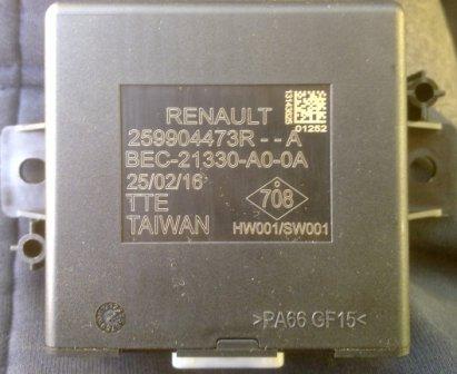

Снял пластиковую обшивку, снял излучатель, принёс на работу, и подал с генератора сигнал. Сигнал слабый, поэтому пищал тихо. Но работал. Излучатель (пьезо) живой.
Прозвонил между пищалкой и эбу - контакт есть. Питание 12В приходит на разъём, идущий к эбу, желтый провод (вкл зажигание и задней передачи)
Получается грешить на эбу. Вскрывать постеснялся. На защелках останутся следы вскрытия. (надежда на гарантию ещё есть)
Ценник на эбу в инете от 2000р на разборках, до 11тыр. добавлено: 259904473r

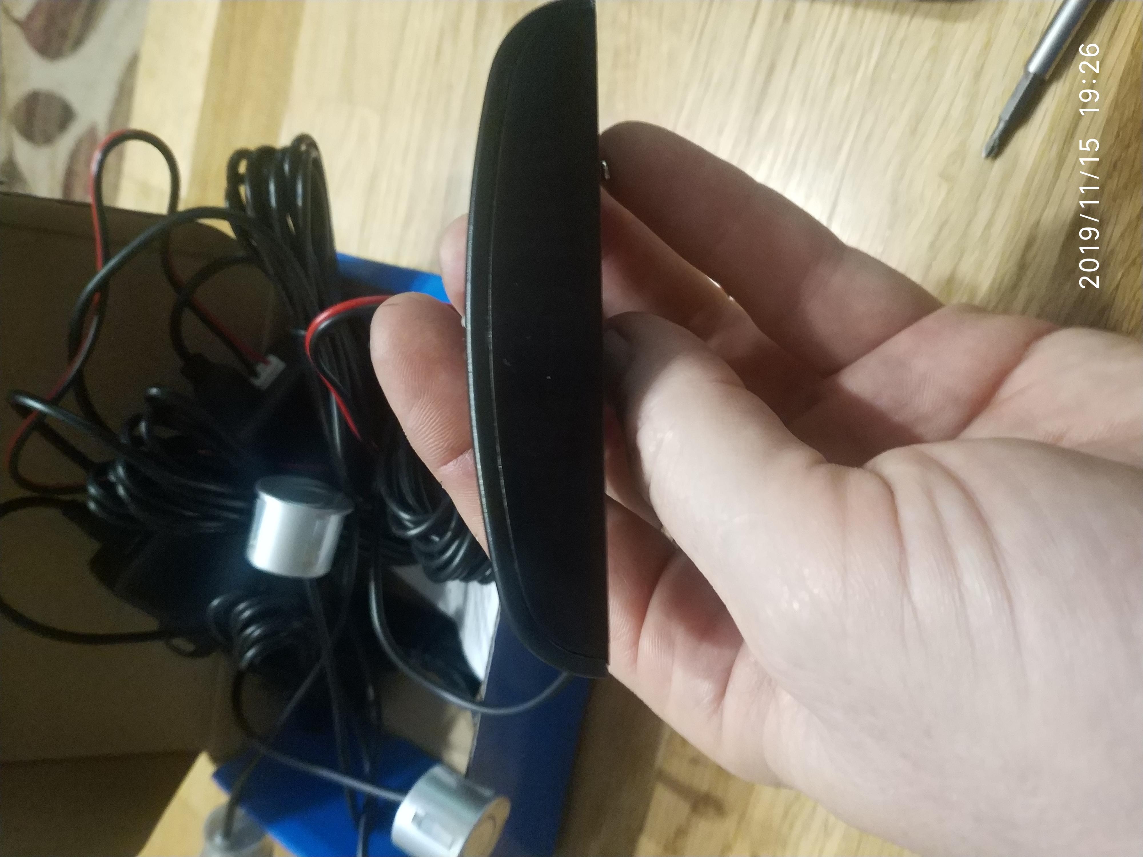

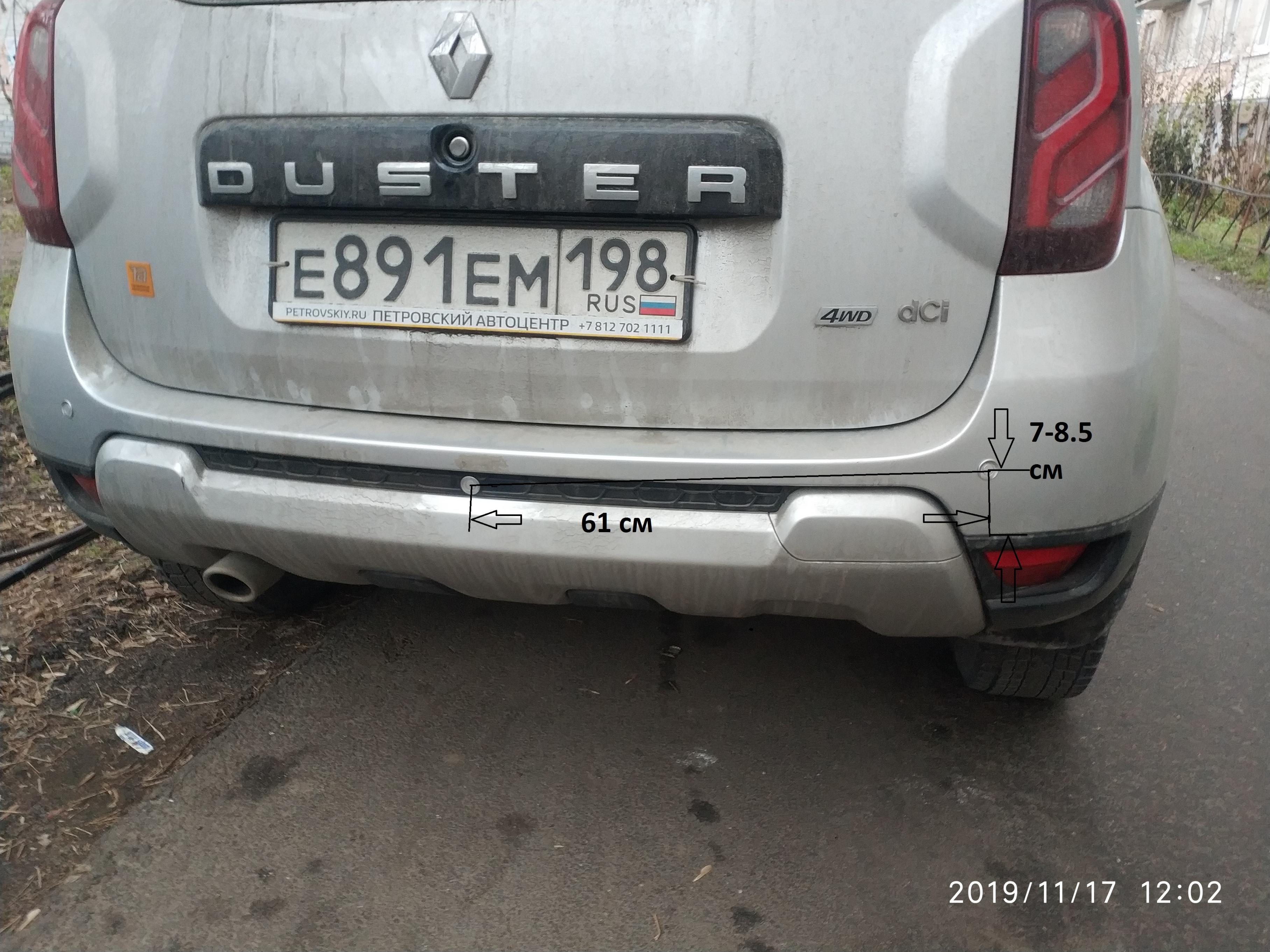

Всем привет в выходные заморочился ,поставил парктроник и задние локера по времени в 3 часа уложился .На али купил парктроник на 4 датчика за 5 дней доставили .Решил сначала поставить 2 датчика (на лифане х60 так стояли нормально показывал)Но потестил углов не хватало решил поставить как штатные 3шт.Благо блок не ругался на отсутствие 1 или 2 датчиков и работал нормально.За идеал взял расстояния со штатной установки датчиков .Расстояния на фото ,датчик попадает нормально нев усилитель.Снизу эти точки не прощупать и не просмотреть.Провода завел справа через заглушку,питание с лампы заднего хода.Ну и дисплей на зеркало прикрепил пока ,хочу к верней обивки салона, но надо крепеж клипсу сделать и дисплей перевернуть внутри коробочки (разбирал все позволяет)Если ссылка нужна на али пишите.
