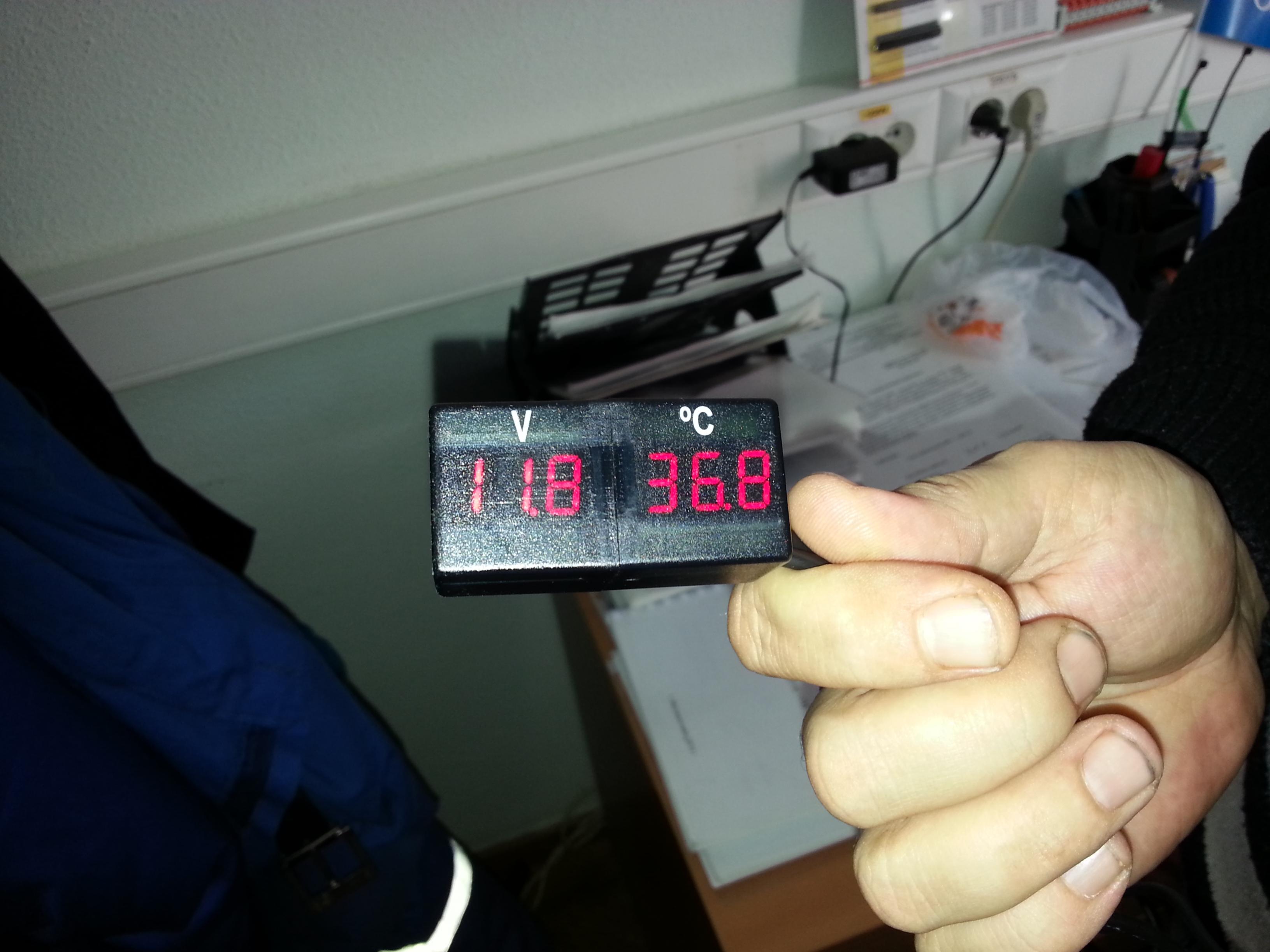

Пришел датчик.... в целях тестирования померял температуру тела... показывает достаточно точно
да показывает то он точно до инсталяции в заглушку стойки )))

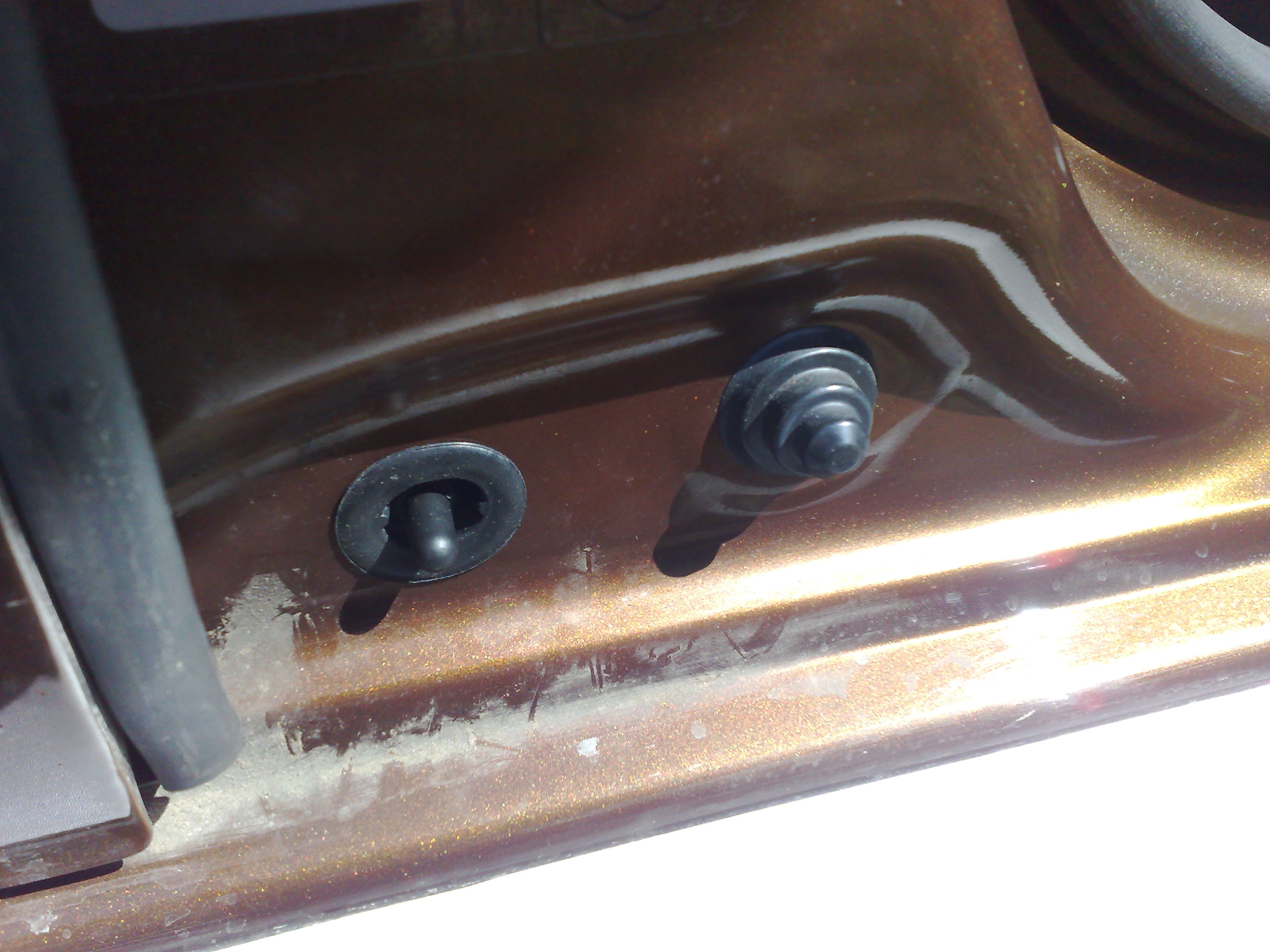

Может кто конкретно пояснить, как датчик температурный дотащить до отверстия с заглушкой в средней стойке двери, снял резинку уплотнителя, искал, искал, нету входа изнутри! Или провод снаружи кладется?

немного отодвиньте накладку средней стойки и гляньте-как идут штатные провода ц.з, акустические...

Надо вынуть резиновую заглушку , снаружи вставить , например карандаш , толкая его во внутрь вперед, найдете отверстие. Предварительно освободив низ средней стойки. Снимите упл. резинку по порогу. Отожмите низ пласт. накладки, увидите провода идущие к дверному концевику , внизу большое отверстие в него и вставляйте. Провод должен тянуться под резинкой и краем ковра. Да еще, в заглушке надо сделать отверстие под датчик, но не большое, чтобы он вставлялся туго. Высунуть датчик на МАКСИМАЛЬНУЮ длину , иначе будет врать. Теперь думаю, Вам будет понятно ! Датчик компа Мультитроникс 731.

по моему вполне доходчиво Дуся 69 объяснил в посте 372, я тоже так протягивал,только дырку карандашом не искал-посветил фонариком в отверстие заглушки по свету продёрнул проволочку,зацепил датчик, вставил в прорезанную заглушку и собрал в обратной последовательности.Там под накладкой достаточно всяких дырочек и щелей.Только врёт собака.
