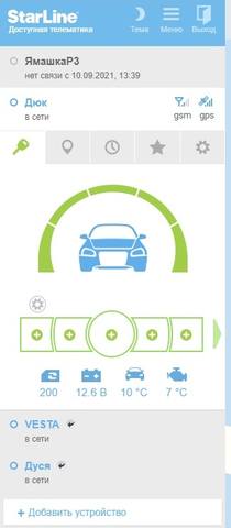

Я сетую на то, что нет адекватного устройства показывающего в удобном формате температуру двигателя в режиме реального времени. А просмотр в приложениях через ЕЛМ, других устройств через ОБД, приложений сигналки, либо неудобно, либо энергозатратно и требует дополнительного оборудования.
Поэтому проблема остаётся в подвешенном состоянии - как вывести показатель на экран приборки.
Вот..,

Можно. Можно это и в Старлайне.
Вот только датчик температуры двигателя неизвестно, что показывает в зависимости от того, куда его прикрутит установщик, как правило - куда угодно, только не на блок двигателя.
Да и сам датчик весьма приблизительно измеряет этот параметр.
А датчик температуры в салоне авто в бюджетных моделях находится в корпусе блока сигналки.
А разве сейчас сигналки не могут брать температуру со штатного датчика через кан-шину? Все так же лепятся аналоговые датчики?
Старый 13.09.2021, 10:04   #363
Я же прилепил выше кусочек схемы установки дорогущей пандоры.
У старлайна так же.
