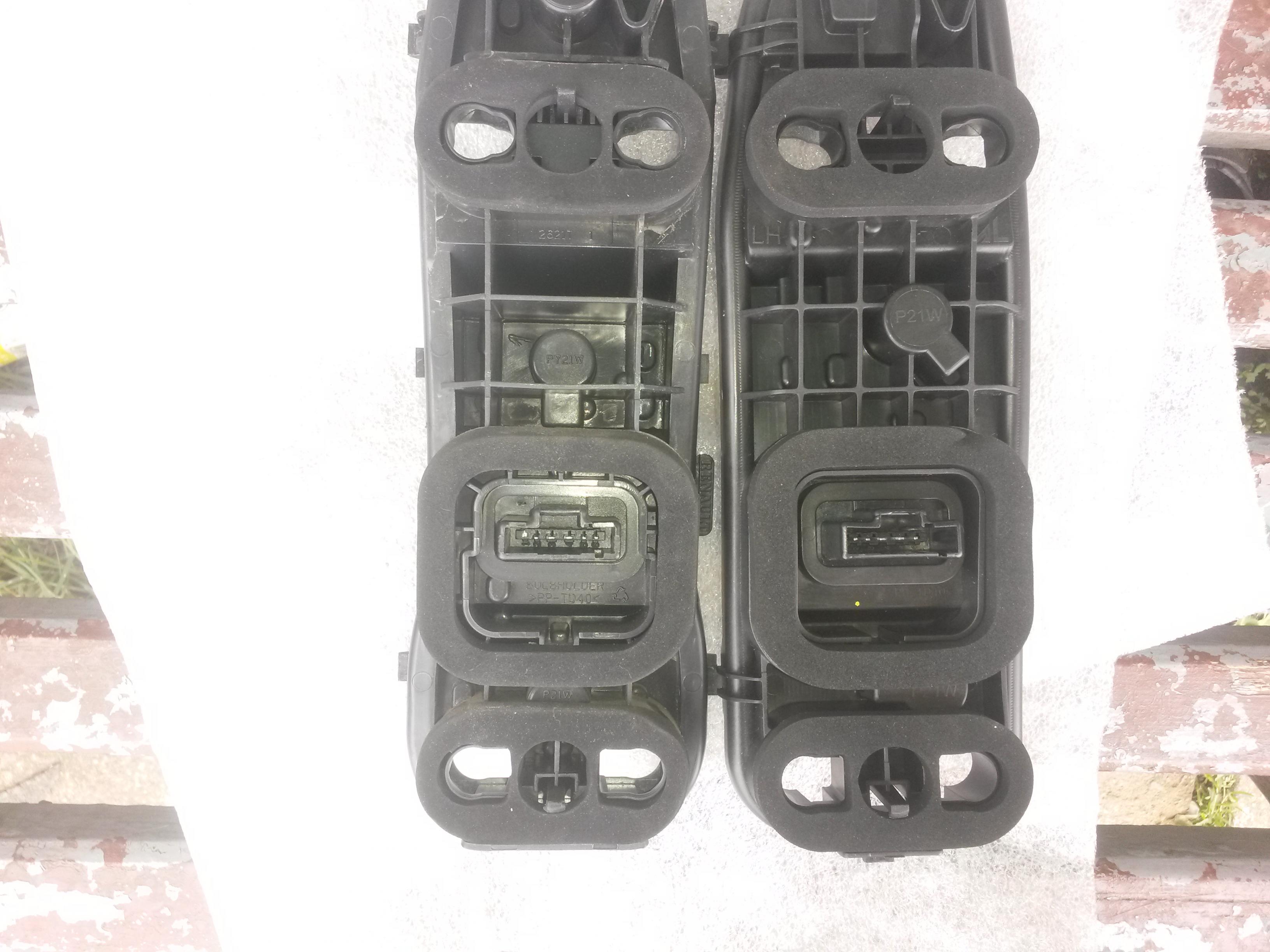

Сегодня прикупил задние фонари, только вот один вопрос, нет у меня толстого зеленого провода. На фотографиях левый и правый разъемы, Маркировка контактов справа налево (1-6). Контакт 1 на обоих разъемах пустой. если не сложно напишите перестановку по номерам контактов.

Я когда ставил, схемы не имел. Положил перед собой старую и новую плату, там просто разобраться какой контакт куда.

Max51, Максим, так до этого додуматься ведь надо. А потом кто ж думал что толстого зеленого не будет.

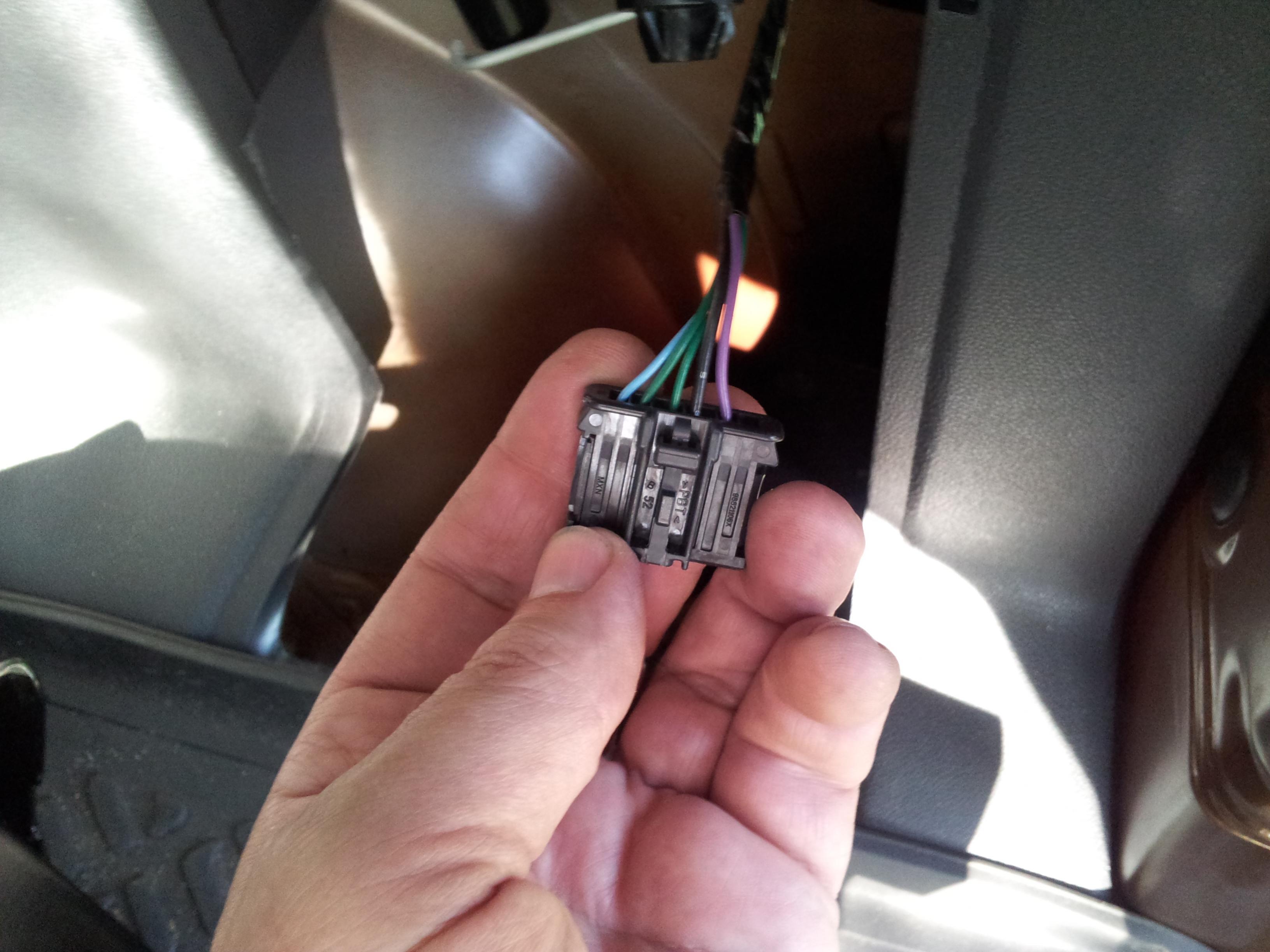

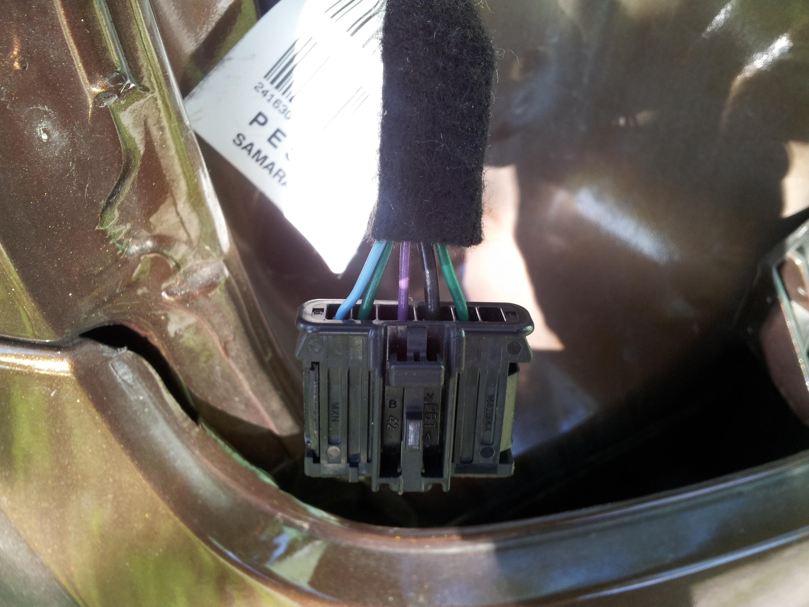

Чтобы было понятно, вот распиновка штатного фонаря
Левый L
1. Пустой
2. Зеленый провод ( __ПТФ__ )
3. Черный провод ( Масса )
4. Сиреневый провод ( Поворот )
5. Зеленый тонкий провод (Стоп-сигнал)
6. Голубой провод ( Габарит )
Правый R
1. Пустой
2. Сиреневый провод (Задний ход)
4. Зеленый тонкий провод (Поворот)
5. Зеленый провод ( Стоп-сигнал )
Совет: у нового фонаря слева противотуманный фонарь прозрачного цвета,
при соединении ПТФ будет гореть беляы цветом.
если Вы хотите чтобы горел ПТФ нужно вставить красную лампочку,
а если задний ход то нужно с правого фонаря провести провод и у Вас
как с слева так и справо будет гореть задний ход.
По поводу ПТФ
1.есть вариант провести провод в задний бампер в красные катофоты и установит там светодиоды
2.нужно искать другие варианты-та что все в поиске.
---------- Добавлено в 19:56 ---------- Предыдущее написано было в 19:50 ----------
А еще по поводу толстого провода с правого фонаря:
там действительно не понять какой толстый , а какой тонкий
Руководствуйтесь расположением проводов в сравнении
со штатной распиновкой с распиновкой с нового провода.
Я чтобы не путаться толстый провод с левого фонаря обматал кусочком
черной изоленты, так и с правого согласно распиновки обмотал зеленый провод кусочком черной изоленты.

Вчера поставил задние фонари, понравилось. Но как всегда без ложки дегтя не обошлось. Кто бы мог подумать что на левом новом фонаре все будет наоборот. На фотке изображение: слева штатный, справа новый. На штатном отсутствует 1 нога, на новом 6 нога. В конечном результате:
Левый новый фонарь.
1-ПТФ
2-Габарит
3-Поворотник
4-Общий
5-Стоп
6-Пустой
Правый новый
1-Пустой
2-Стоп
3-Общий
4-Поворотник
5-Габарит
6-Задний ход
