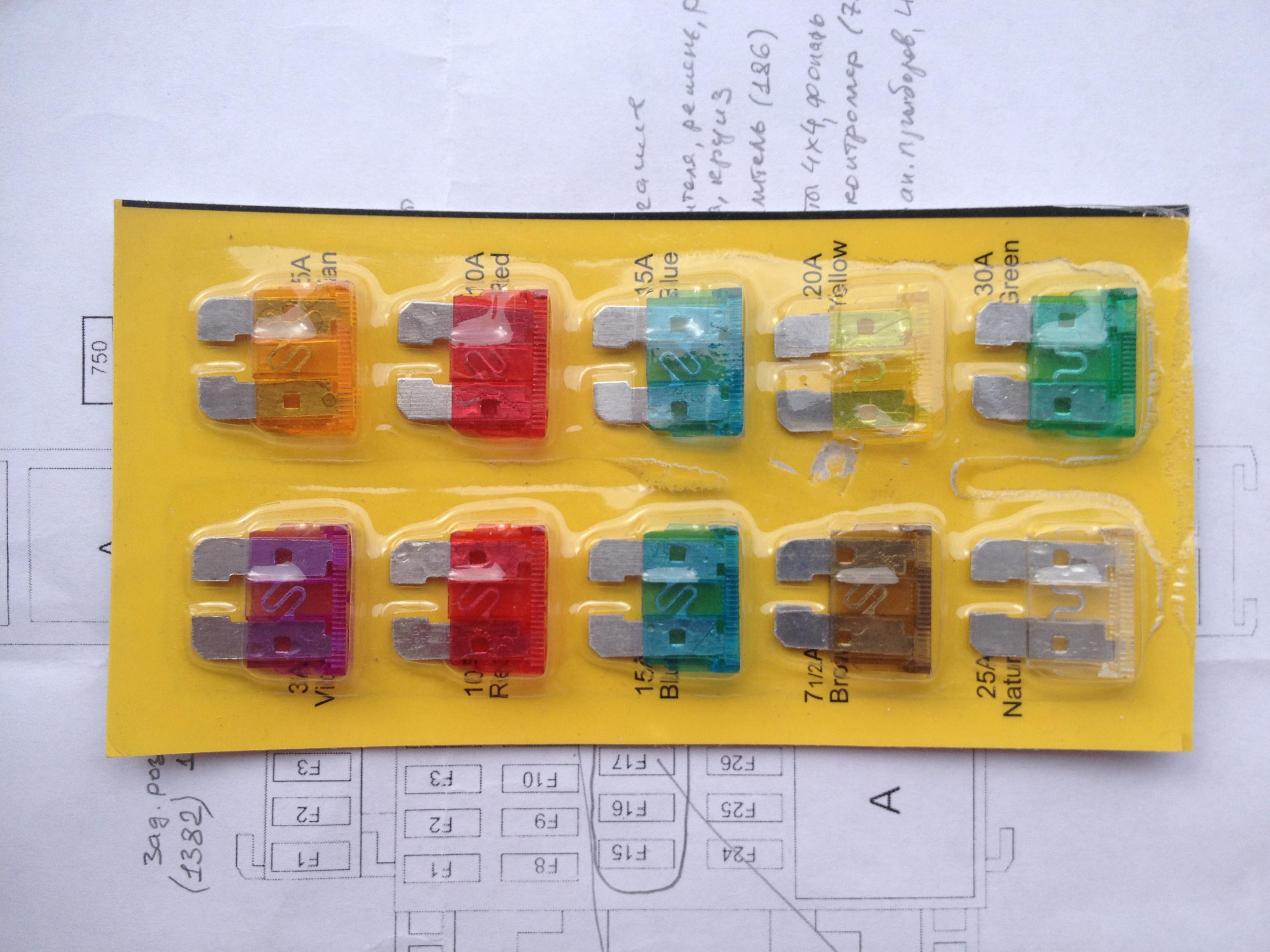

набрал вот такой набор(на фото)
https://yadi.sk/i/964Q0HZrtYLLM
дастер до рестайлинга, собираюсь тянуть от аккумулятора
Вопрос: хватит ли сечение провода? Надо ли одевать в гофру?
Для 5В розеток и длинного провода 1,5 мм2 хватит, даже 0,75. В гофру лишним не будет, но можно и без, как маршрут будет для протяжки. Предохранитель переставить к аккумулятору, что бы защищал в в.ч. и проводку.

А предохранитель какой посоветуйте?

5А, как на на фото достаточно будет. Только честный 5А, а не китайский. Купил недавно набор - индикатор на 12В и предохранители в довесок. Купил только из-за контрольки, хотя и есть она в машине, захотелось красоты. Долбанные китайцы: индикатор проработал
3
секунды - пришлось идти домой провод менять, а предохранители рубленные одним штампом, одинаковые от 3А до 15А, и от 20 до 30А

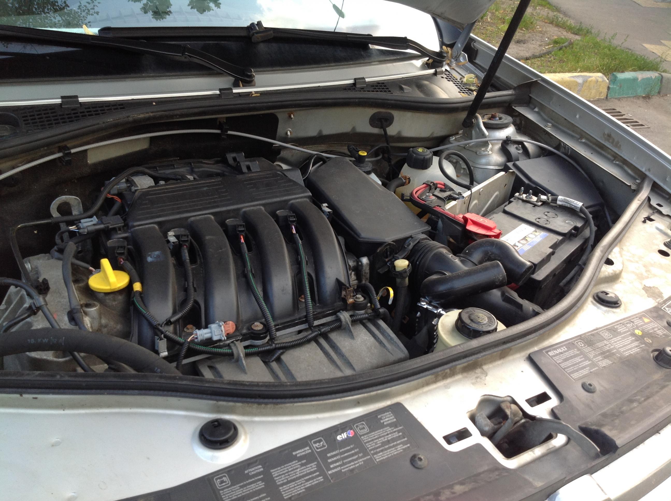

Вот что получилось
https://yadi.sk/i/3zv7QfVQtyFFx
https://yadi.sk/i/BMsL7uNVtyFH4
https://yadi.sk/i/2RPuVEz_tyFVS
3
спасибо! насмешил... нет, не то что я типа такой умный что в эту каку не наступал,- нет , как раз наоборот припомнилось несколько аналогичных случаев как собственных так и клиентских...

Вот что получилось
Хорошо получилось!
А сиденье сдвинутое максимально вперёд юсб-хвосты не ломает?
И уплотнитель от боковой двери жигуля под капот поставь - чище будет.

Прошу прощения, не заметил, как возникла эта локальная веточка-дискуссия (был в Прибалтике), да и сейчас фото показать не смогу - связь на острове просто отвратительная.
Сечение провода - 1.5 минимум. В жизни возникнет желание включить холодильник (как можно догадаться надолго - на несколько часов) и компрессор. С последним у меня уж было несколько проблем. Он бывает нужным в непредсказуемый момент времени и оказывается с загустевшей смазкой и окислившимися щетками и якорем.
Как результат, пусковой ток расплавляет контактные пружинки в его штеккере и пережигает предохранители розетки, куда он подключается.
У меня в поездке в Прибалтике компрессор выжег оба предохранителя на 10А, стоявшие на проводах у АКБ (у меня две розетки - у ног и в багажнике). Заменил на 20А и подкачал все шины (а в задних было по 1.7). Думаю, что с проводом 0.5 у меня были бы проблемы.
А уж точно компрессор нельзя включать в штатный прикуриватель - такой эксперимент уже был два года назад на предыдущей машине.
Те клеммные коробки для предохранителей, что на фото, не очень хороши для использования в подкапотном пространстве - там много грязи и воды, а они негерметичны. В герметичных клеммных коробках заодно и пропайка подходящих к ним проводов окажется внутри них.
ilion
, Человек спрашивал про подключение USB-хаба, не прикуривателя. Исходя из этого и были даны рекомендации по сечению.

ну, значит я не все прочитал. Но герметизировать колодки под капотом все же стоит.
массу подсоединял от прикуривателя, там родная проводка не толще моего(проводка у меня только для USB)
разве у этого не так?
Нет там на максимальном сближении 7-10 см отстаётся
archibalddias
А куда? Можно поподробнее и спасибо всем за советы

[QUOTE=ilion;858677]Прошу прощения, не заметил, как возникла эта локальная веточка-дискуссия (был в Прибалтике), да и сейчас фото показать не смогу - связь на острове просто отвратительная.
ну я делал 2.5 квадрата.и запитка через 25 амперный пред.+все это запитано затянутым в салон 25мм кв кабелем для усилка под фронт(под капотом ампер 60 вроде).
компрессор штатно под капотом.
а запас по сечению необходим.мало ли инвертор подоткнуть -пусть даже временно.
