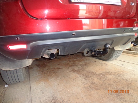

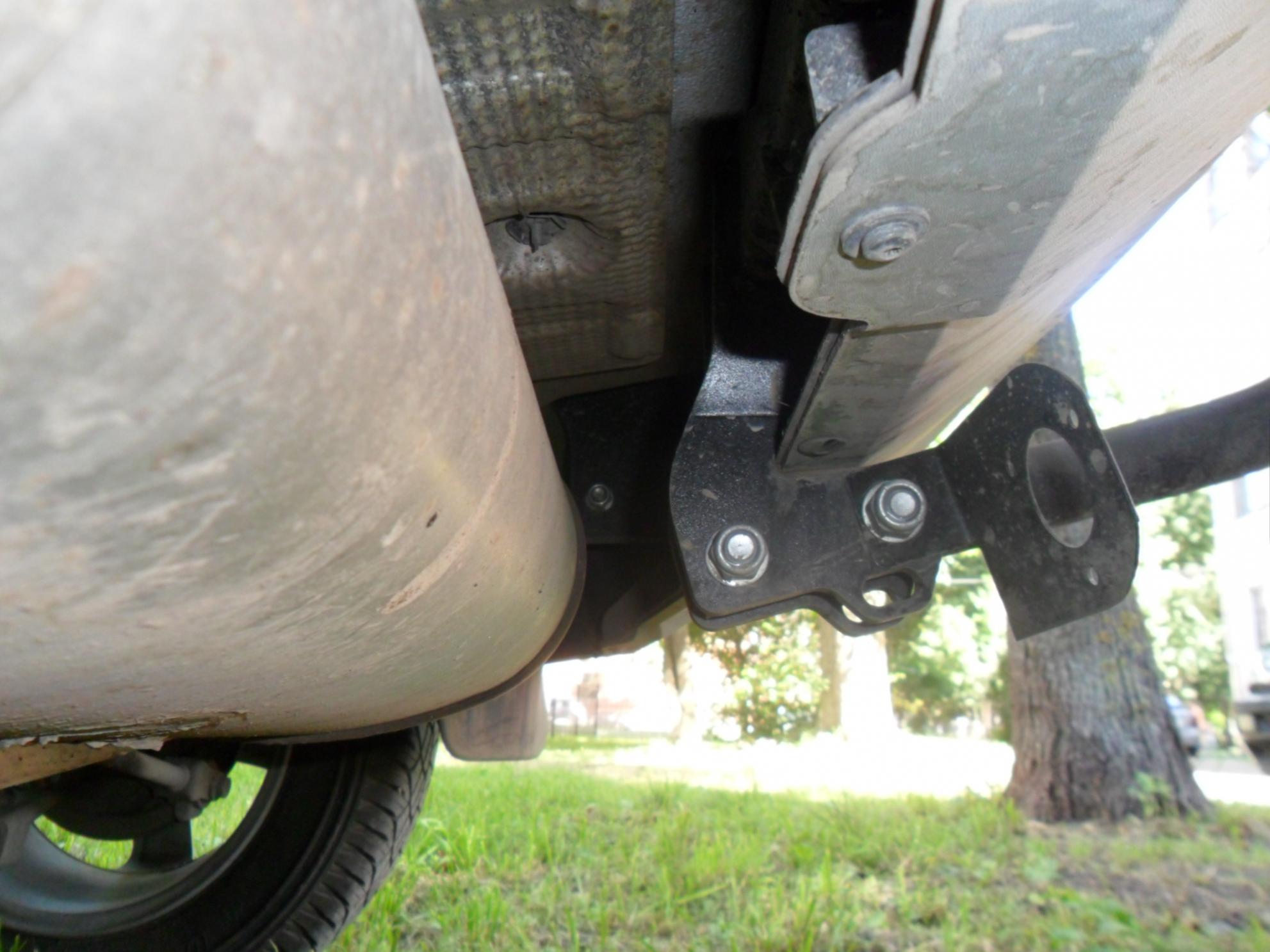

Кто не так давно ставил VFM Bosal 1429 A-H, вырез необходимо делать? На полном приводе сколько расстояние до банки глушителя?
я ставил, вырез в бампере делать надо, только на 1 см больше в обе стороны, чем по шаблону.
до банки глушителя расстояние есть, ничего не цепляет, постараюсь на неделе выложить фотки

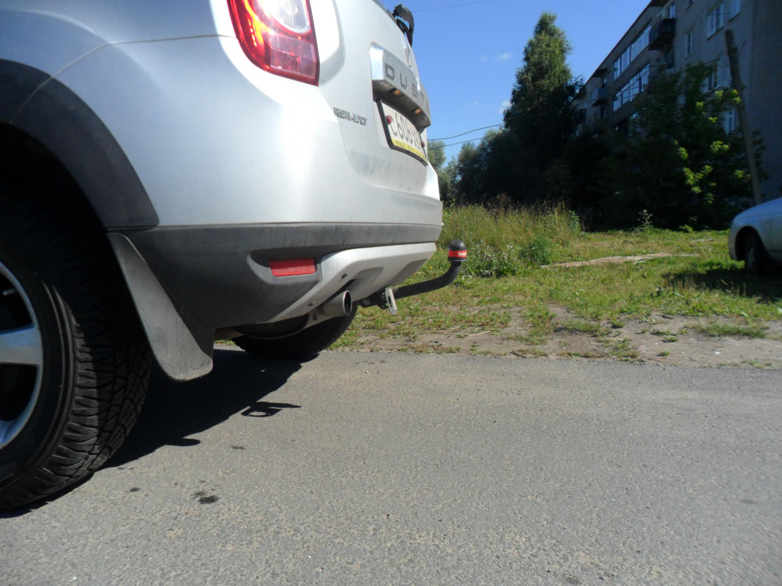

как и обещал, вот фотки фаркопа VFM Bosal 1429 A-H
электрики еще нет

Автомобиль: Durter 2.0 4x4
Re: Фаркоп
ОК. Будем ставить!

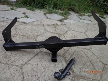

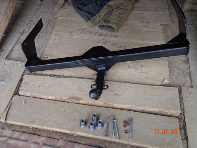

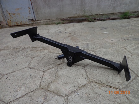

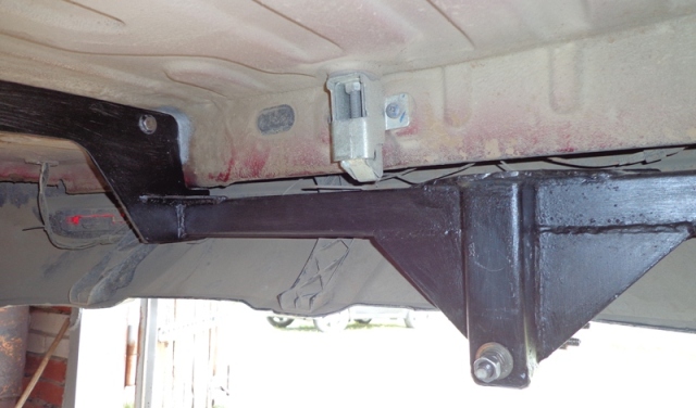

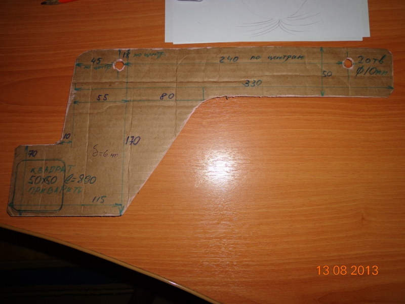

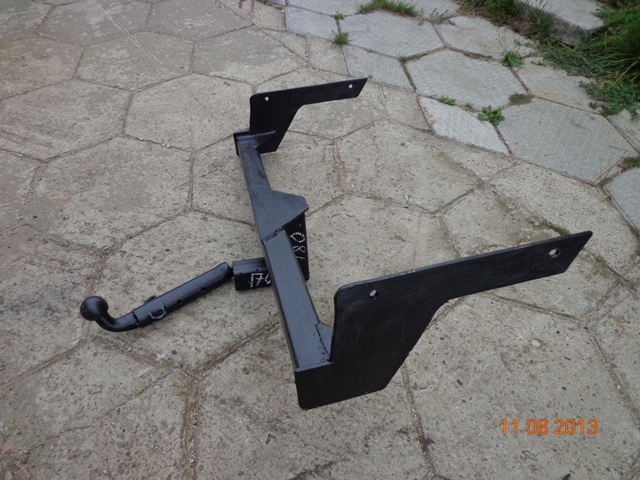

Срочно потребовался прицеп, решил изготовить прицепное самостоятельно, используя заводской крюк с шаром. Объехав все автомагазины нашего городка, ничего подобного не нашёл, зато на втором пункте по сбору лома нашлось подходящее прицепное, на авто сданном в утиль, от которого я отпилил нужную мне деталь за 4 бутылки пива по 0,5л. Заказал 4 распорные втулки, для крепления к лонжеронам. Размер: длина втулки до шайбы (изготовленной заодно)-53мм. диаметр-24мм. шайба диаметром 40мм. и толщиной-3мм. Можно использовать подходящий по диамету отрезок трубки и шайбу отдельно. Кронштейны вырезал болгаркой из железа-6мм. предварительно изготовив шаблон из картона. У меня переднеприводный дастер, если делать на полный примерьте сначала в картоне. В качестве несущих элементов использовал квадрат-50х50мм. стенка-3мм. с ним проще работать, но можно использовать трубу, подходящего диаметра. Прихватив все детали примерил, (обязательным условием для меня было - не подрезать бампер) подогнал и сварил, затем приварил косынки-5мм. и покрасил. Деталь которая выходит из под бампера, соизмерялась исходя из размеров крюка с шаром (они разные бывают). День ушёл на изготовление, размеров то не было, покраску. На следущий, установил и подключил розетку, схему нащёл по ссылке на стр 18, спасибо автору, подошёл даже цвет проводов в фишках. Получилось прочное изделие весом 12 кг. Думаю понятно всё по фото будет.
Ещё нашёл контору, которая рассылает транспортной и почтой России, прицепные для дастера с электрикой по цене-3050р. "ООО регион-12", не сочтите за рекламу.

вот спасибо.все понятно.осталось руки приложить.

Ценная информация.Большое спасибо автору, давно искал, особенно по кронштейнам да и по размерам втулок и болтов.

Re: Фаркоп
втулки подошли.
спасибо.
кронштейны с 10мм пластины- немного увеличил под свою поперечину.
поперечина -2 уголка 50мм сварены между собой.креплю на болтах на болтах ее длина 890мм.
фото позже.

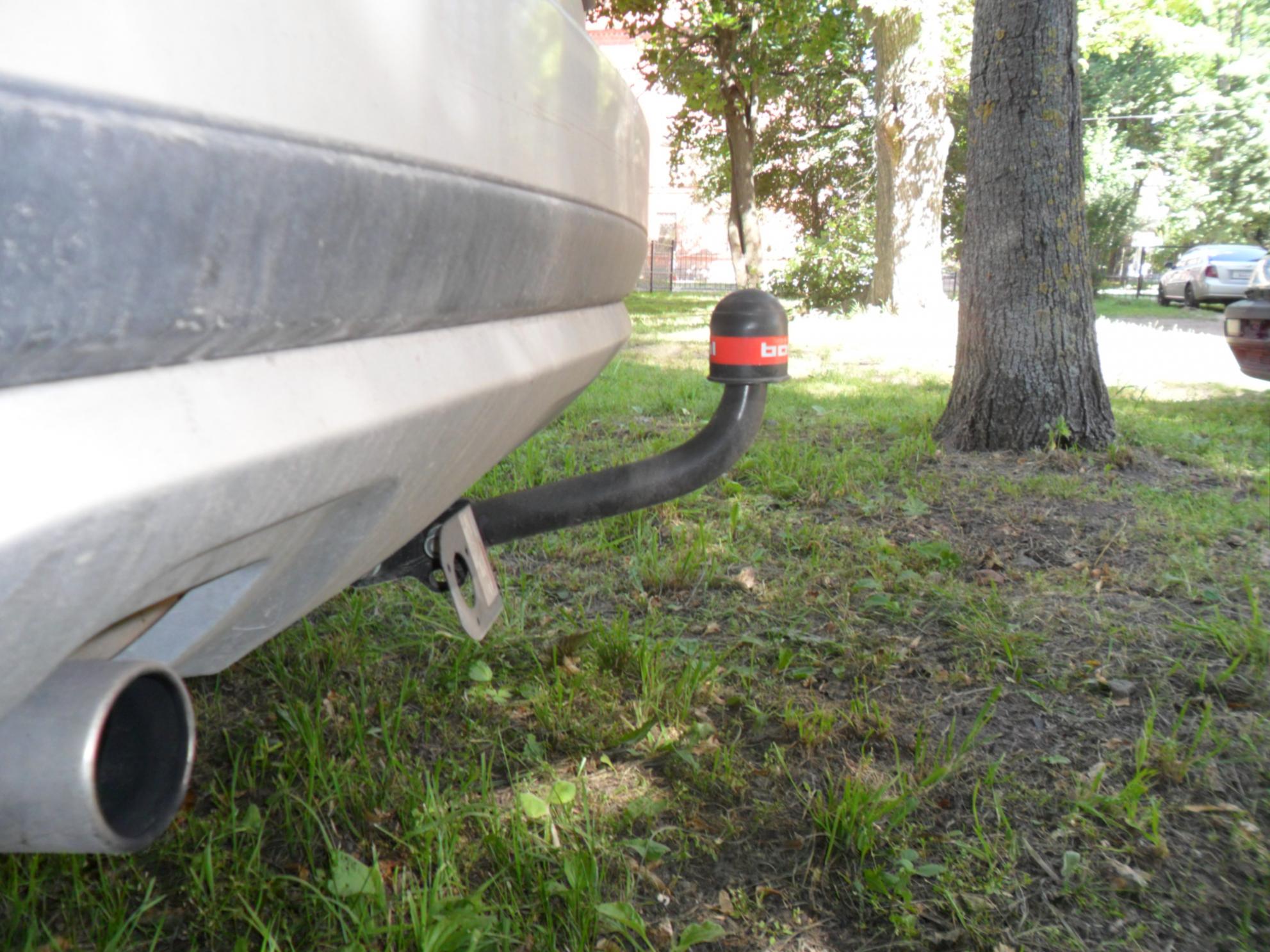

стал нужен фаркоп, приобрел по совету польский G.005 http://xn--80aumecw.xn--p1ai/?farkop...kuzov=&a=G.005
ставил сам без подъемника и ямы, фаркоп легко установился на авто и 3 часов не провозился, больше запара было по электрике, все получилось также как у них на сайте:
если бы денег не пожадничал то да поставил бы быстросъемный оцинкованный фаркоп D041C http://xn--80aumecw.xn--p1ai/?farkop...kuzov=&a=D041C согласитесь прикольная штуковина
