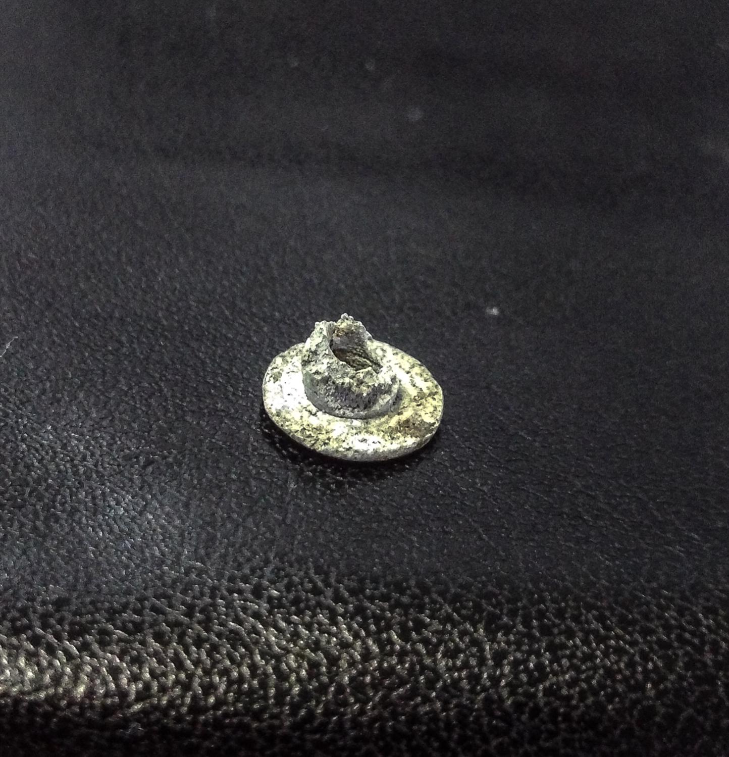

Сгнили все. Я только сейчас стал разбираться в этих заклепках, так что на момент установки даже и не обратил внимания, какие были. Но сгнили и те, которыми площадка была приклепана к детали, которой она крепится к кузову, а она уже от тебя приехала приклепанная. А когда я клепал их к трубе, то твоих мне не хватило (закосячил в паре мест), поэтому я докупал еще, вот они точно алюминиевые были.
Ну теперь я понял, что надо искать из нержи.
Надеюсь защита двигателя из алюминия не сгниет также...

Вот, что осталось от заклепок

Это 100% китайский люминь

Это 100% зимний реагент

Алюминий левее железа в ряду активности металлов (таблице электропотенциалов).
Хоть и стоит на коробке с заклепками, что предназначены для соединения алюминий/сталь, в условиях наличия электролита (вода с солями) для заклепки это смерть.
Зато стальная накладка не коррозирует в зоне контакта с заклепкой.

Гальваническая пара

может на винты из нержи в патай

Передний и задний винт можно и с гайкой сделать.
