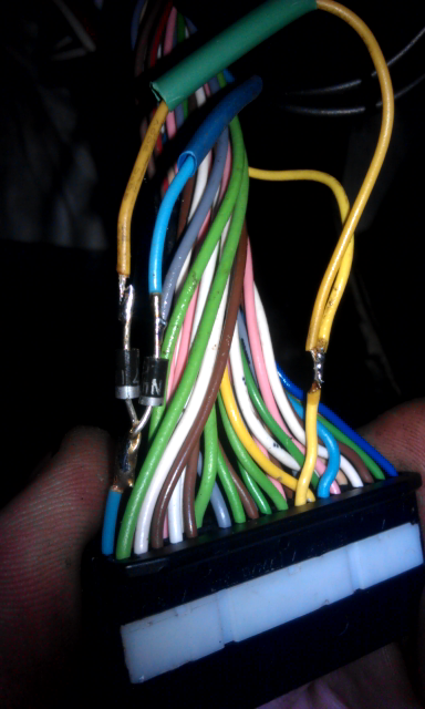

При включении зажигания подсветку магнитолы,блока кондиционера и всего остального не проблема.А панель приборов вот это заморочка.На фазе 1 там проще,а на фазе 2 идет через блок который стоит слева под панелью.Я с электричеством не очень но подсветку везде сделал,а с панелью не как.

На логан форуме тоже есть такаятема.Вот что там пишут -----В панели приборов нет контакта который включает подсветку.
Есть голубой провод на черном разъеме салонного блока N20, при подачи +12 включается подсветка приборов и климата(питание идет при включении габаритов). На том же блоке желтый провод N29 питание приходит с замка зажигания(судя по схеме), нужно ставить два диода от габаритов и от зажигания соответственно, катодом к 20му контакту салонного блока. Смысл в том что если просто подать питание от замка зажигания на 20 контакт, то бортовой комп не будет пищать если не выключил габариты или свет. Это теория, буду сам пробовать.

Вот фотки с форума логоноводов
