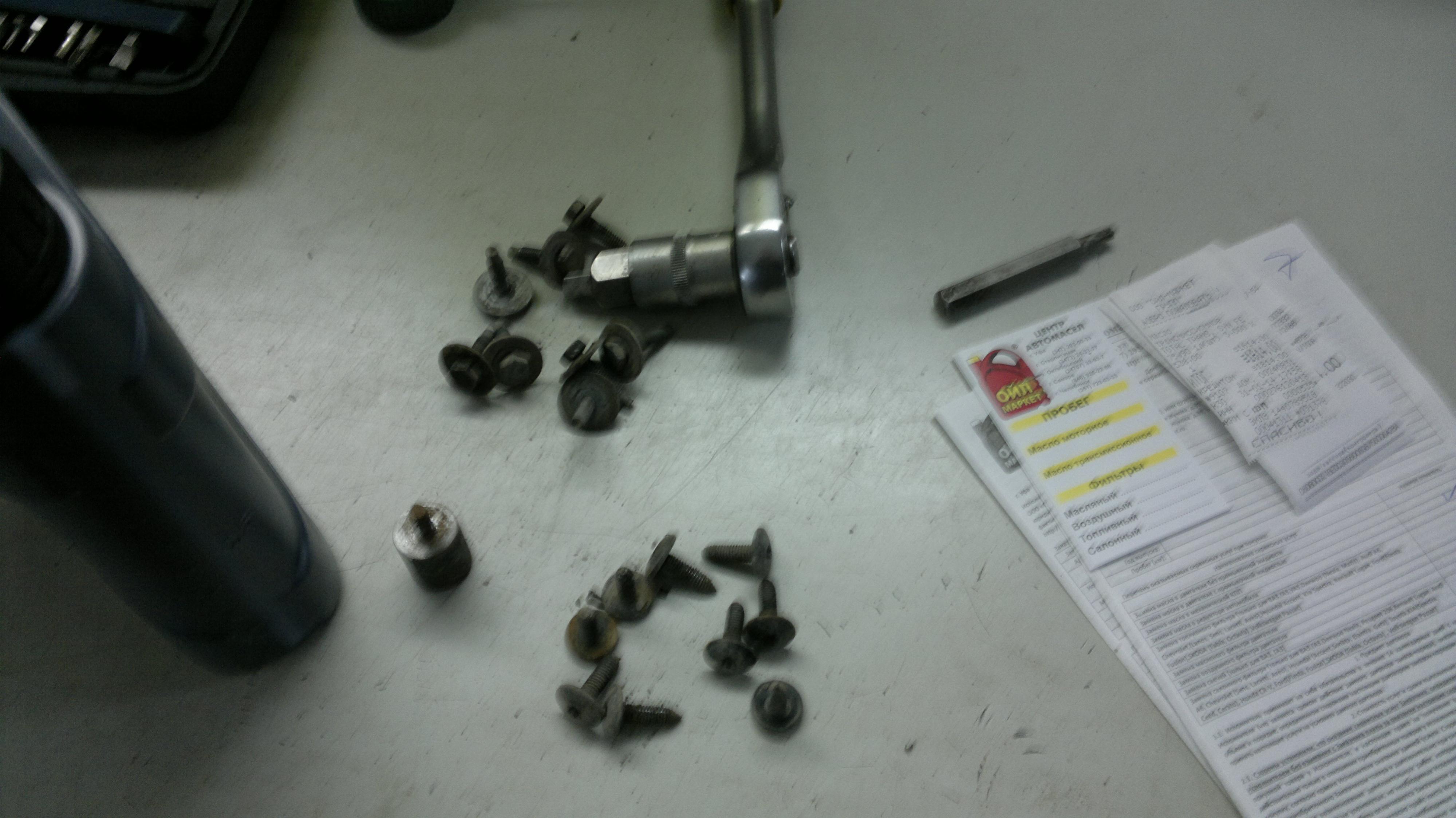

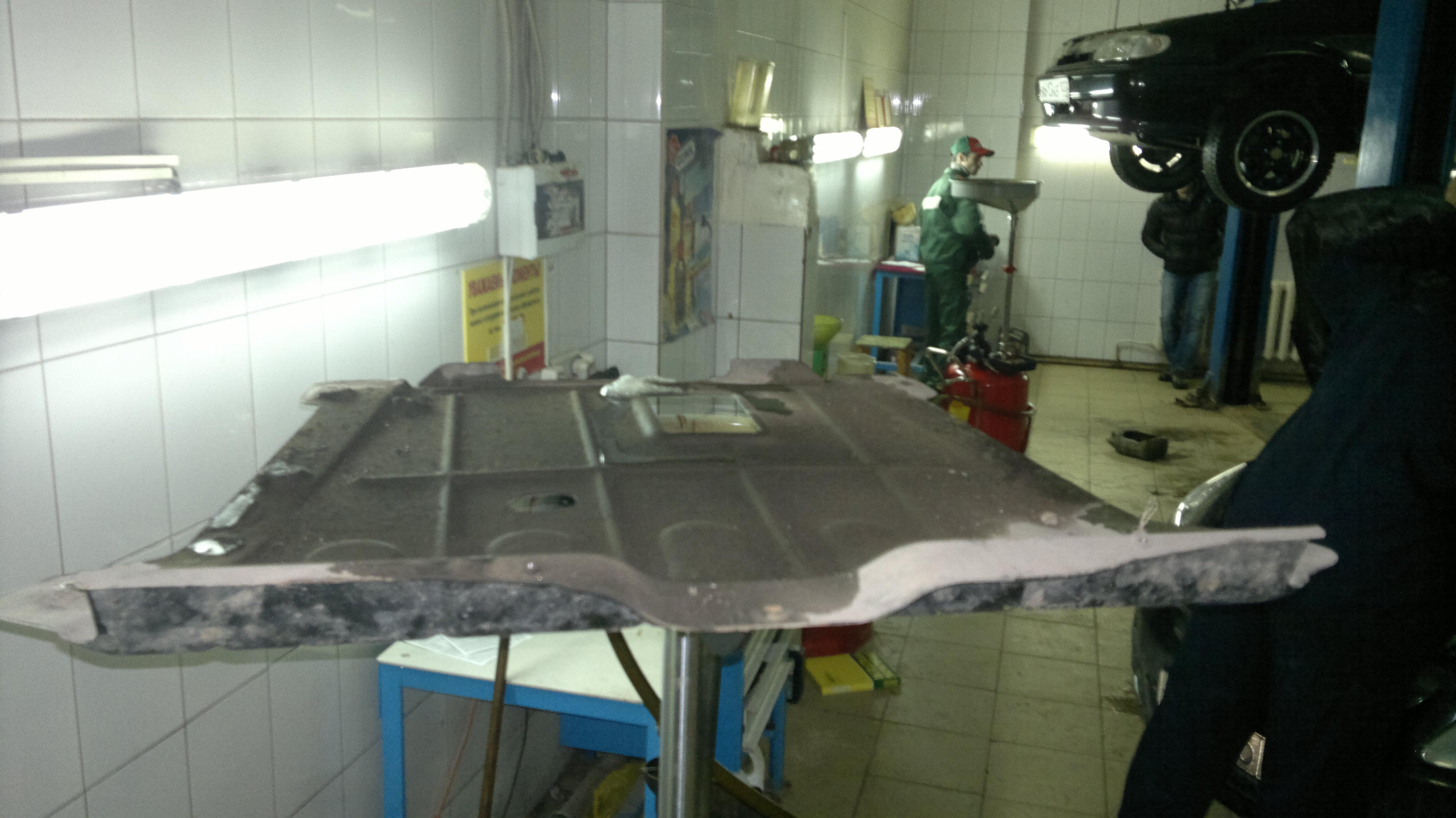

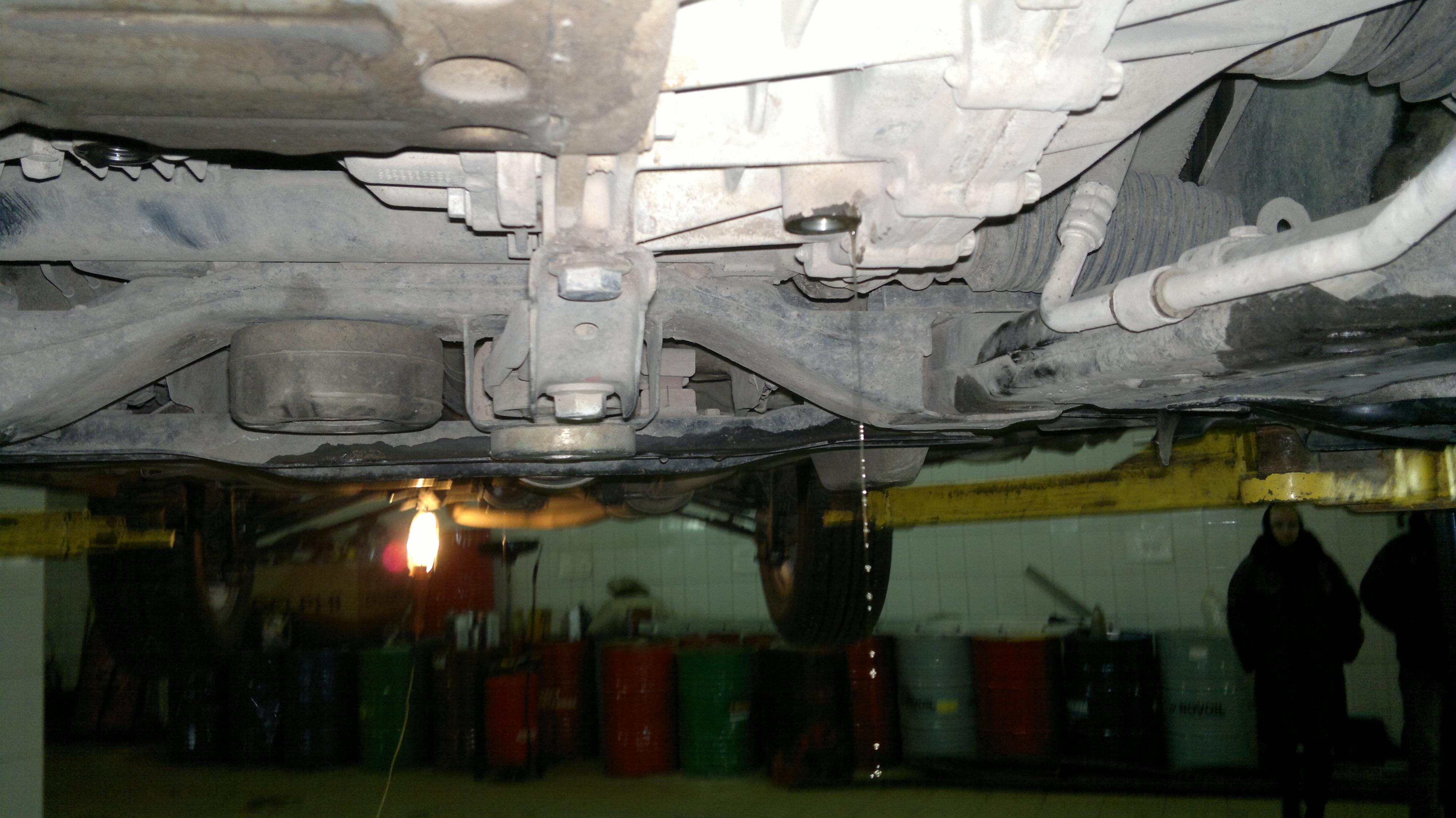

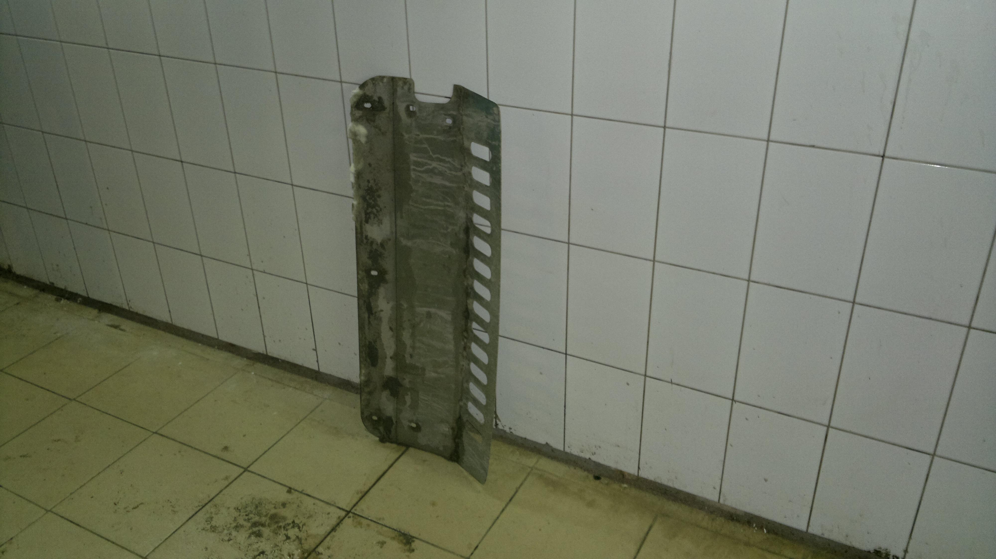

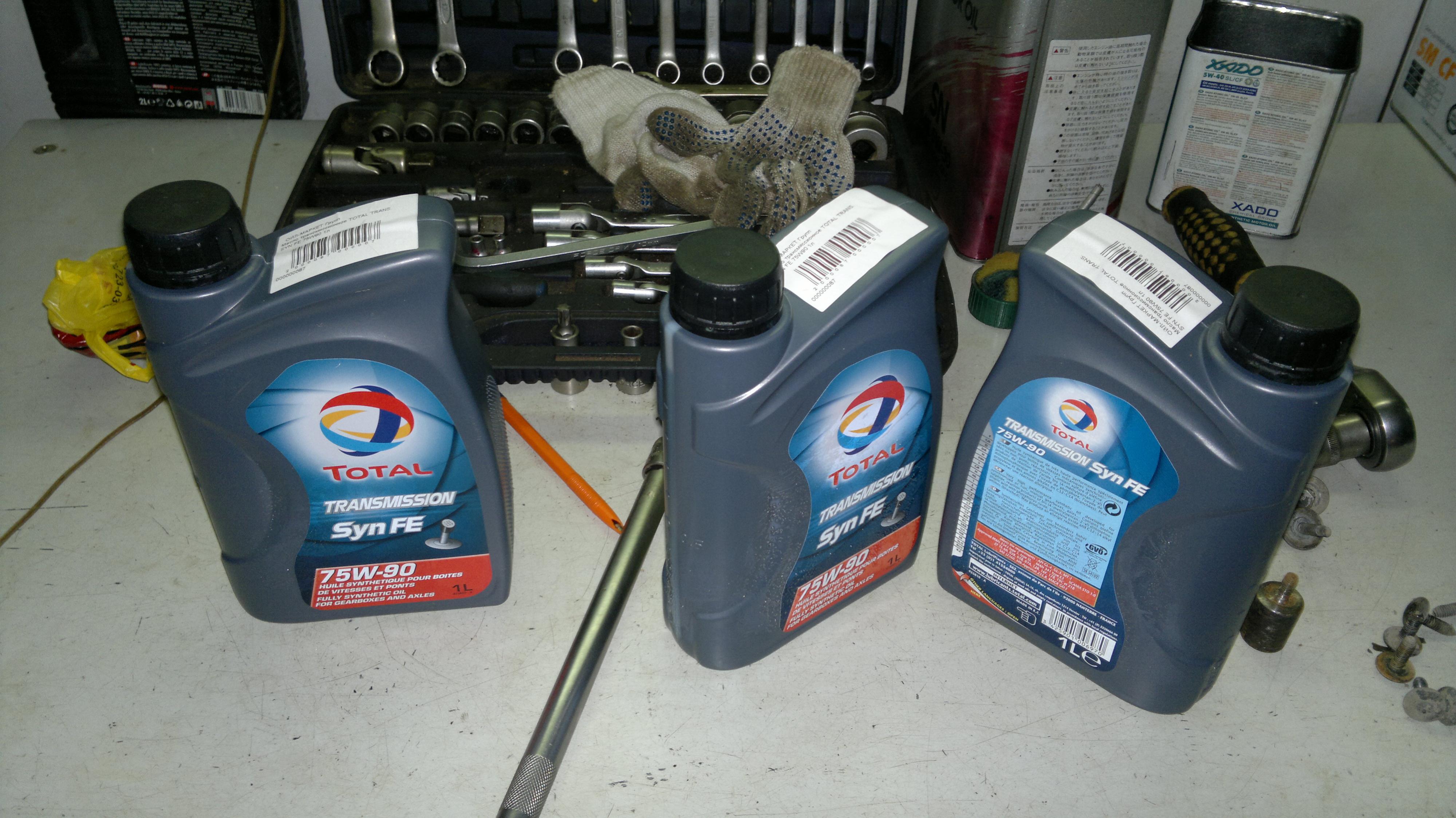

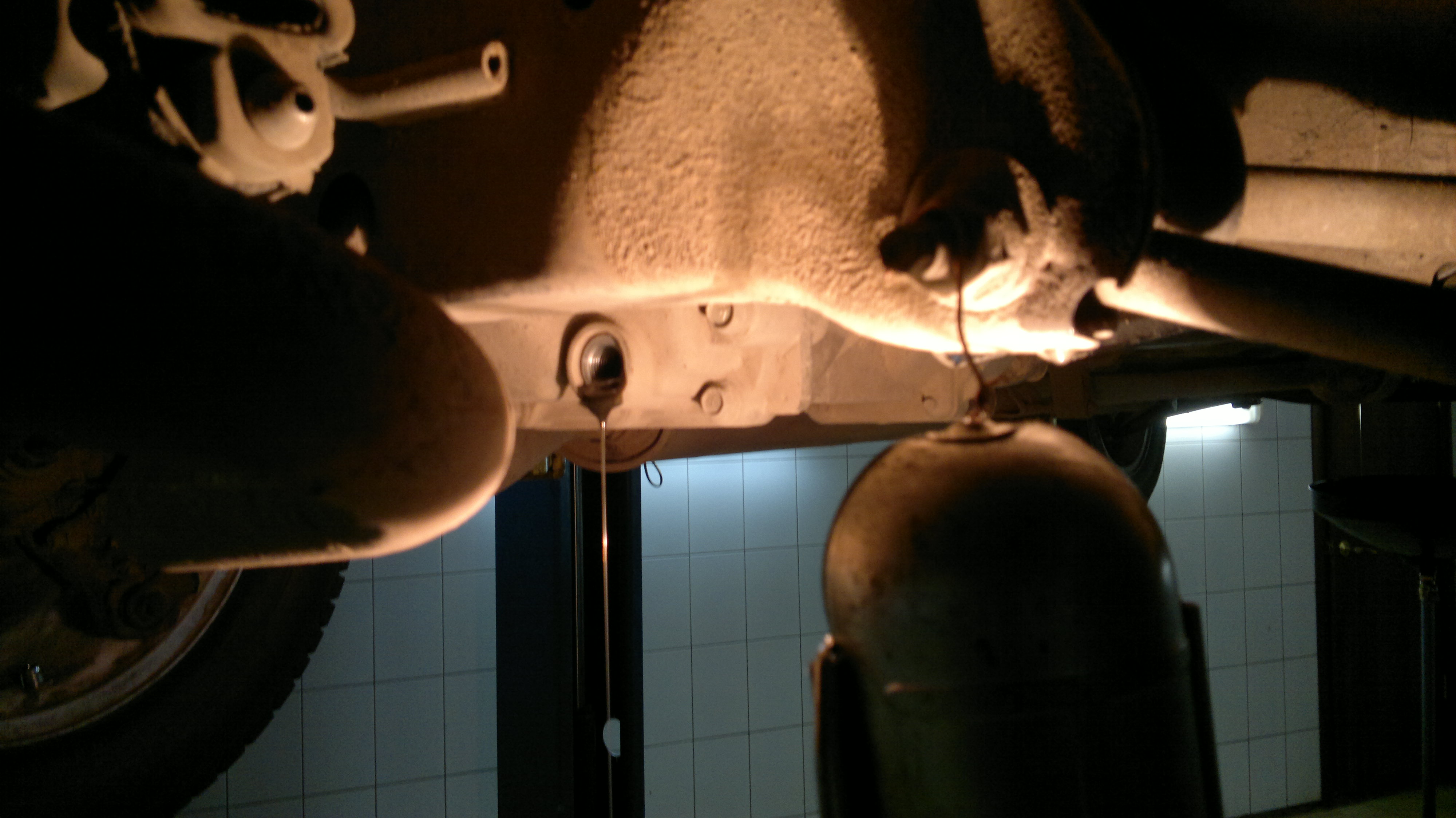

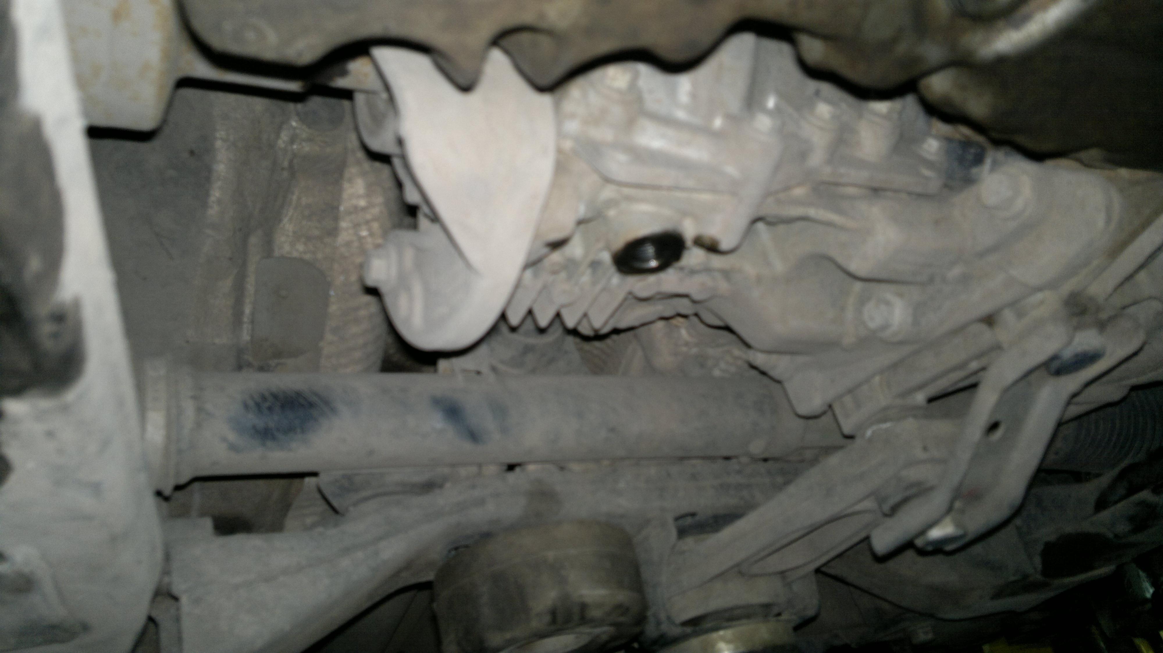

Учитывая тот факт, что в последнее время в Уфе ездить приходится при т= -22 - -32 поставлено под сомнение пригоднасть заводского масла - на котором можно ездить до -27.
И действительно, с одной стороны - рекомендации завода-изготовителя (Не дураки ведь сидят - аргумент) гарантия ведь.
С другой стороны - завод не заинтересован в том, чтобы у тебя после окончания гарант периода - 3-5 лет машина не ломалась, а скорее наоборот, чтоб ты потом пошел и купил новую.
Итак, приняв в расчет всё это я решился на замену масла во всей трансмиссии.

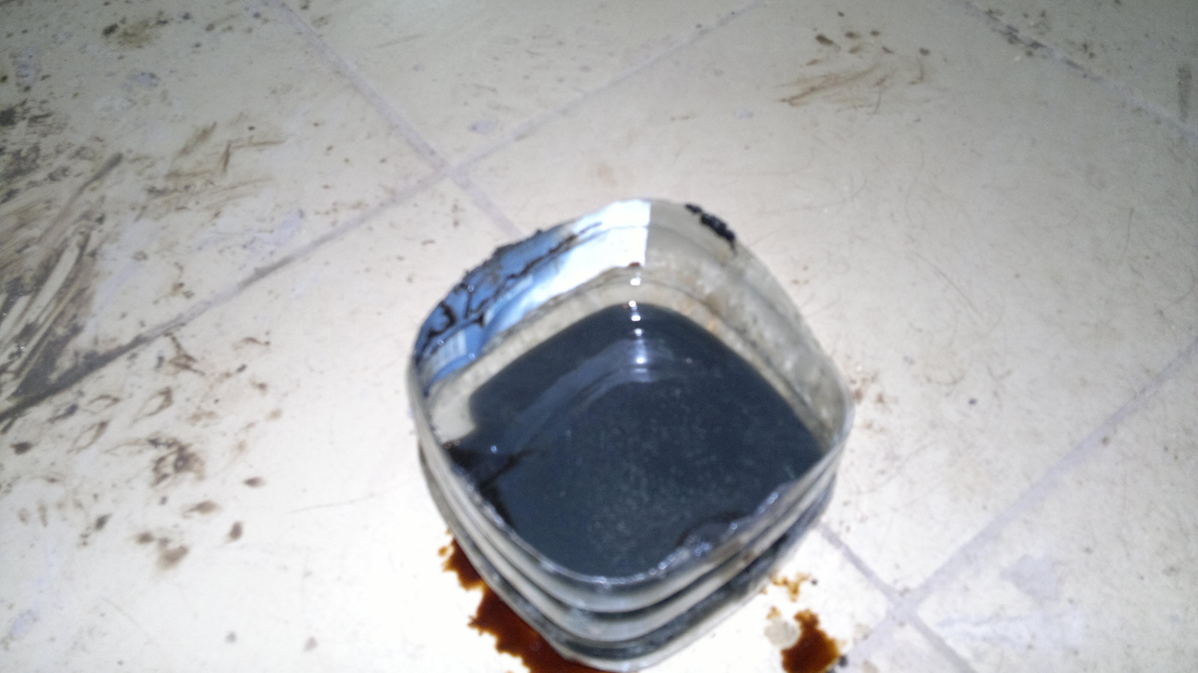

Надо заметить, что при сливе масла (менял в центре масел - Сипайлово) был обнаружен заводской недолив - сколько точно не замерял.
Кроме того, раздатки и коробки слилось вполне приличное масло, а вот из редуктрора - цвета негрола, вязкостью меда (на улице было -24), стекало мин 40 !

На новом масле сегодня завелся, прогрелся и поехал (на улице -23) - режим авто.
Машина пошла бодрее, на неразогретой трансмиссии расход показал 10,5 - 11 л/100 км - против прежних 12-12,5 л/100 км, через 5 км, расход упал до 10л/100 км, против прежнего 12-12,5 л/100 км.
Дальше не знаю, так как доехал до работы. Со слов Бонда, на этом же масле в такойже машине он падает до 8,5 - 9 л/ 100 км после прогрева трансмиссии - причем без разницы - 2вд или авто

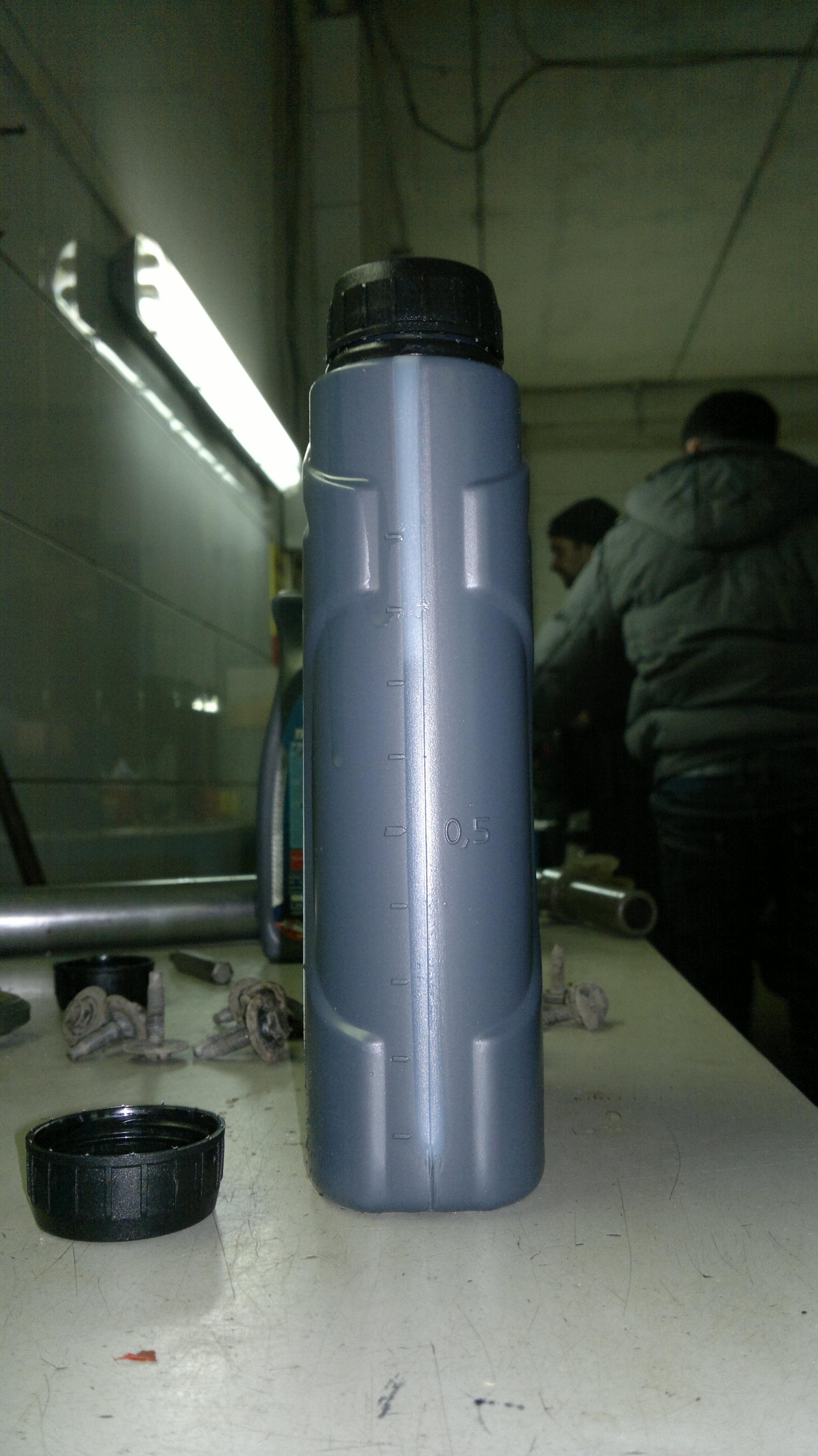

Кстати, на все-про все ушло масла 3,4 л.
Теперь Фотоотчет

Сообщение от Настоящий Индеец
Надо все таки будет серебристой полимерной краской покрасить, как думаешь?

Сообщение от Настоящий Индеец Посмотреть сообщение
Это коробка, раздатка, редуктор все вместе же? Брать получается надо 4 канистрочки?
Расскажи, что за бумажки на фото? Сертификат какой-то брал у ОйлМаркета?
Когда меняют масло они там получается ставят старые уплотнительные кольца на пробки?
