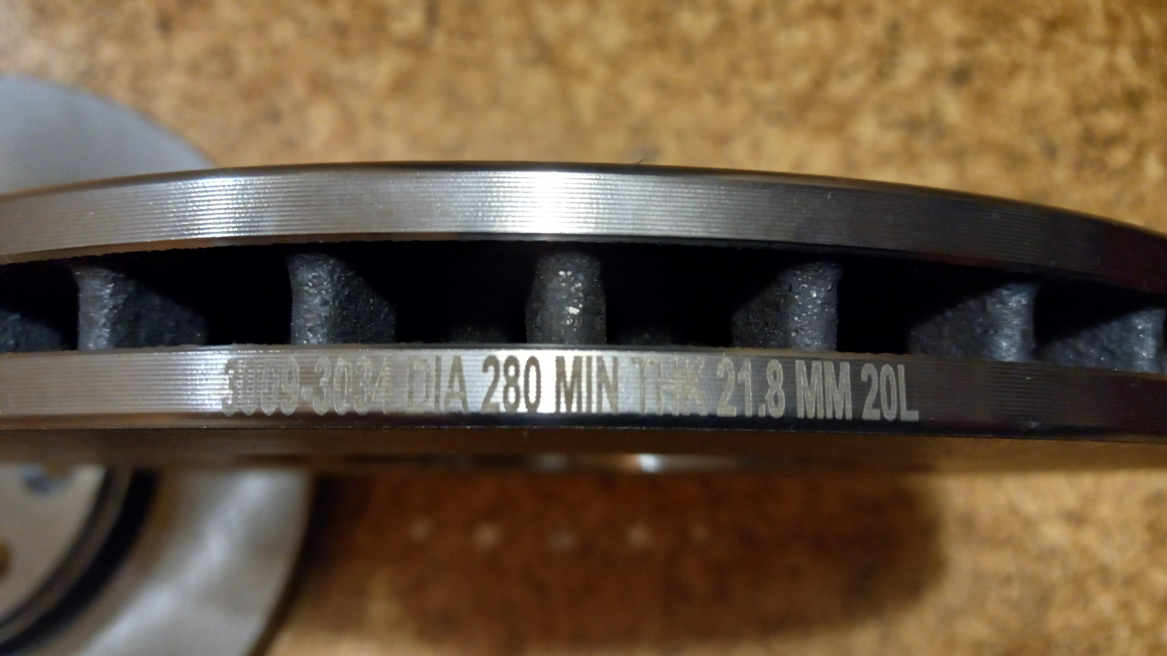

Итак. Сегодня поменял диски (тормозные). Заводской оригинал на Галфер. Колодки тоже галфер, они прошли 20ткм и были установлены обратно. Пробег 100600км. 2013 год. Руководствовался видео на Ютуб https://www.youtube.com/watch?v=mV1ALs1cRmg&t=961s.
Вот только такой кууувалды у меня нет, да я бы и побоялся жахнуть ей со всего маху, я и увесистым молотком раз несколько по ступице попал, да и в край диска попадал, короче, не кузнец я. Что же делать людям, которые инструмент берут эпизодически, а в сервис ехать не хотят. Я опять же, не столько из-за денег, сколько из-за недоверия. Лучше я сам накосячу, чем чужой дядя за мои бабки))). Сперва упорно не поддавался один из двух болтиков на первом колесе. Я даже его прорезь под торкс замял. Ну, открутился. А с диском так: стучим по окружности увесистым молотком, но не так чтоб со всей дури. Крутим, мне удобнее за ступичную гайку. Я приобрел Валеру. Инновационный жидкий ключ от ВМП. То, что там на канале "ремонтрено" чистили металлической щеткой вокруг отверстия под ступицу - мертвому припарки. Обстучали и слегка попрыскали в отверстия под колесные болты. И видно как проникающая инновационная смазка проникает. Повернули, постучали, попрыскали. И так далее. И... диск у вас в руках. Остальное - как в ролике. На втором колесе оба винта открутились почти сразу. Диск я уже понял как обстукивать.
Пока после замены я проехал три км, так что сказать как оно также или хуже не могу.
Добавлю. Измерил уже снятый диск, так-то поудобней будет - ровно 21.8 мм. Как люди менять начали на пробегах 50т.км.? В принципе скорость износа 0.1 мм за 9т.км. Можно было спокойно до следующего лета доездить. По весне мерил при смене колес было 21.9.

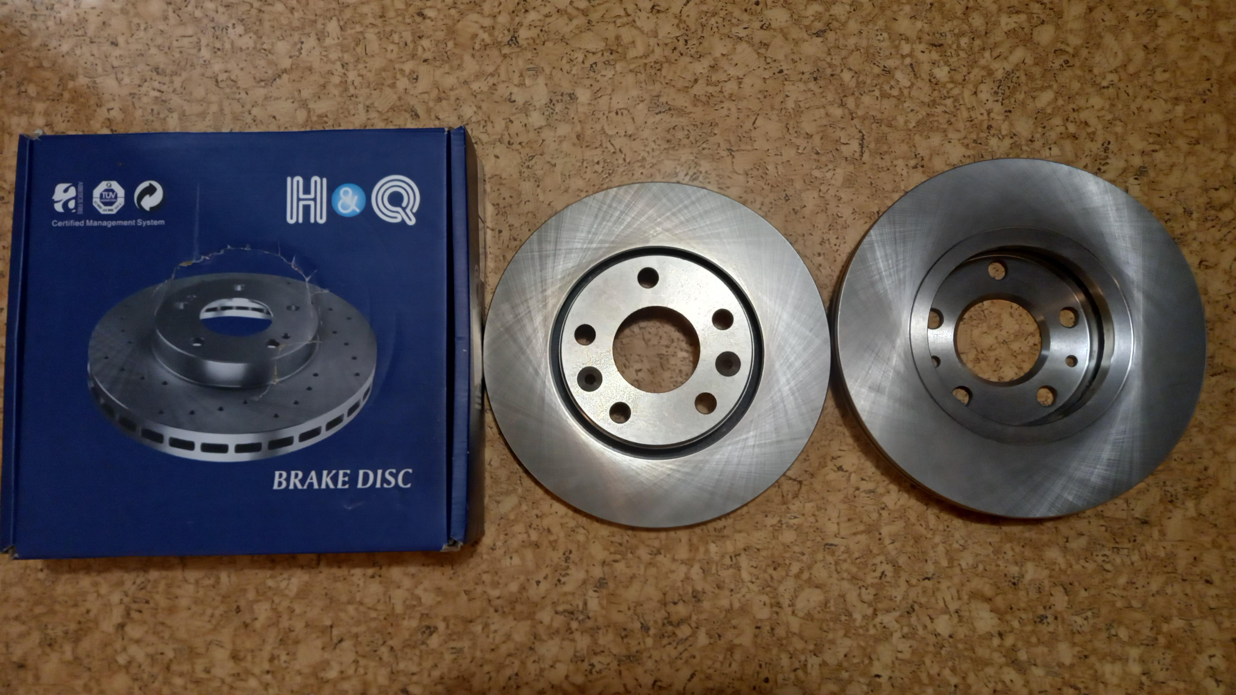

Добрый вечер всем, мои оригинальные диски сточились и пора менять, а тут такой шанс подвернулся. Есть возможность взять по дешёвки диски H&Q 30093034 диаметр 280 мм, кто-нибудь ставил такие. Как они можно брать или не стоит, или как всегда выйдет, скупой платит дважды.

Добрый вечер всем, вот сегодня взял можно сказать даром за 1000 рублей комплект. У мужика был Дастер дизельный он его продал, а диски остались. Теперь надо к ним колодки подобрать.
Последний раз редактировалось SEREЙ; 21.11.2021 в 10:31.

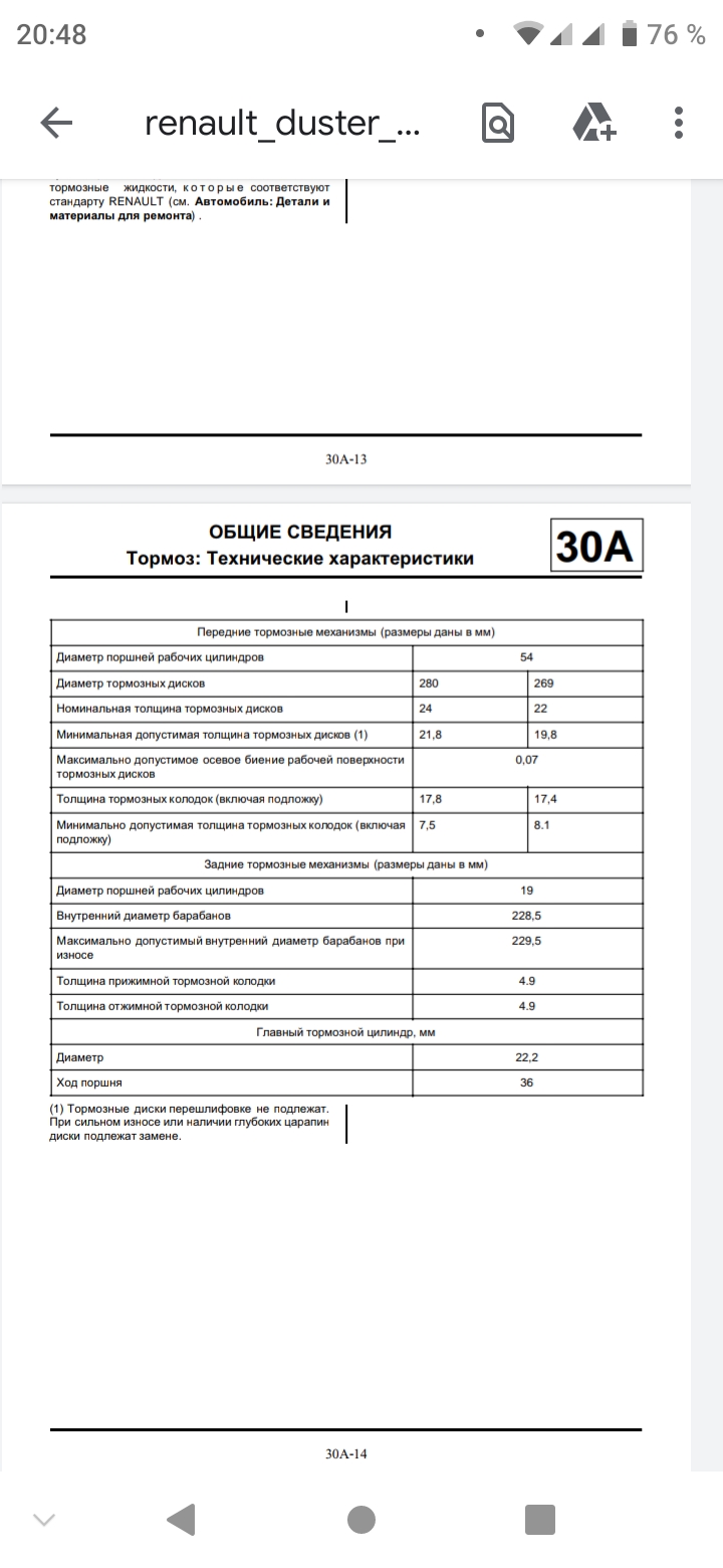

......Есть определённые производителем критерии определения необходимости замены и ничего другого придумывать не надо. Но должен заметить что производитель регламентирует проверку толщины диска при замене колодок!!! Контроль толщины дисков при незначительном износе колодок не производится (не нужен), правда при условии что авто регулярно подвергается плановым проверкам по регламенту.
То есть если при изношенных колодках диск имеет предельно допустимую толщину то замена диска не требуется! Предельно допустимый износ указан с запасом истирания новым комплектом колодок!!!
То есть, если сейчас(через 64тыс.км) у моих передних дисков толщина 21,8мм, а колодок вместе с пластиной около 9мм, то я могу смело ставить новый комплект колодок и их искатывать? А уже потом менять диски? Или я что-то не так понял?

Сообщение от -=Df=-
На диски обычно пишется минимальная тольщина, если достиг то меняй.
весь риск при меньшей толщине только в том что если начнет подкллинивать одна колодка и она износится до пластины, то пластина может выскочит в образовавший зазор между диском и скобой суппорта, дальше выскакивает поршень и вытекает тормозуха со всеми вытекающими последствиями. Поэтому дело каждого до какой толщины ездить.

Сообщение от ViBer
Я тоже так всегда думал, в инструкции для сотрудников дилера тоже так пишут. А тут человек, который вроде как у какого-то ОД работал(или работает) пишет именно так: "То есть если при изношенных колодках диск имеет предельно допустимую толщину то замена диска не требуется! Предельно допустимый износ указан с запасом истирания новым комплектом колодок!!!". Вот я и засомневался и решил уточнить. Так-то я уже диски и колодки купил, думал как больше свободного времени будет поменять.

Сообщение от -=Df=-
Предельно допустимый износ указан с запасом истирания новым комплектом колодок!!!". Вот я и засомневался и решил уточнить. .
Правильно засомневался. Конечно можно еще поездить но тут надо все время контролировать толщину колодок . С другой стороны если есть новые диски и нет финансовых проблем, то ну его нафиг.
