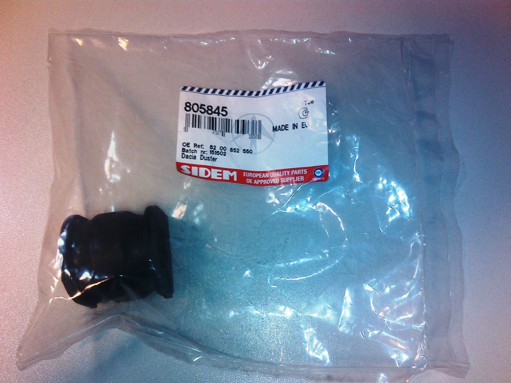

Доброго всем дня!
Кто нибудь сам менял втулки переднего стабилизатора?
Поделитесь опытом.
По моему есть 2 варианта:
1. на яме залезть под машину снять защиту и от туда открутить скобы крепления втулки стабилизатора. (меняем собираем)
2. (без ямы) вывешиваем перед, снимаем колеса, снимаем защитный фартук и от туда откручиваем скобы крепления втулки стабилизатора. (меняем собираем)
17.10.2013, 13:16
#370

Re: А подвеска у всех стучит?
Вчера был приятно удивлен неожиданным звонком от ОД.
Приехали втулки!
Вечером мне их поменяли по гарантии!
Меняются очень просто и быстро, выше описанным способом №2 (только колеса не снимали)
Все стуки пропали.
Сообщение от Alexei 44
Приехали втулки!
А много машинка пробежала? Я менял примерно на 38тыс км, сам и без гарантии,т.к. ехать далековато. Брал аналог фирмы Sidem, по 230 р/шт. Поменял на яме за 30мин.
Сообщение от Олегъ
29000 км.
Сообщение от Олегъ
Я тоже уже купил и собирался в выходные поменять!
(заказывал в Экзисте 163р./шт.)
