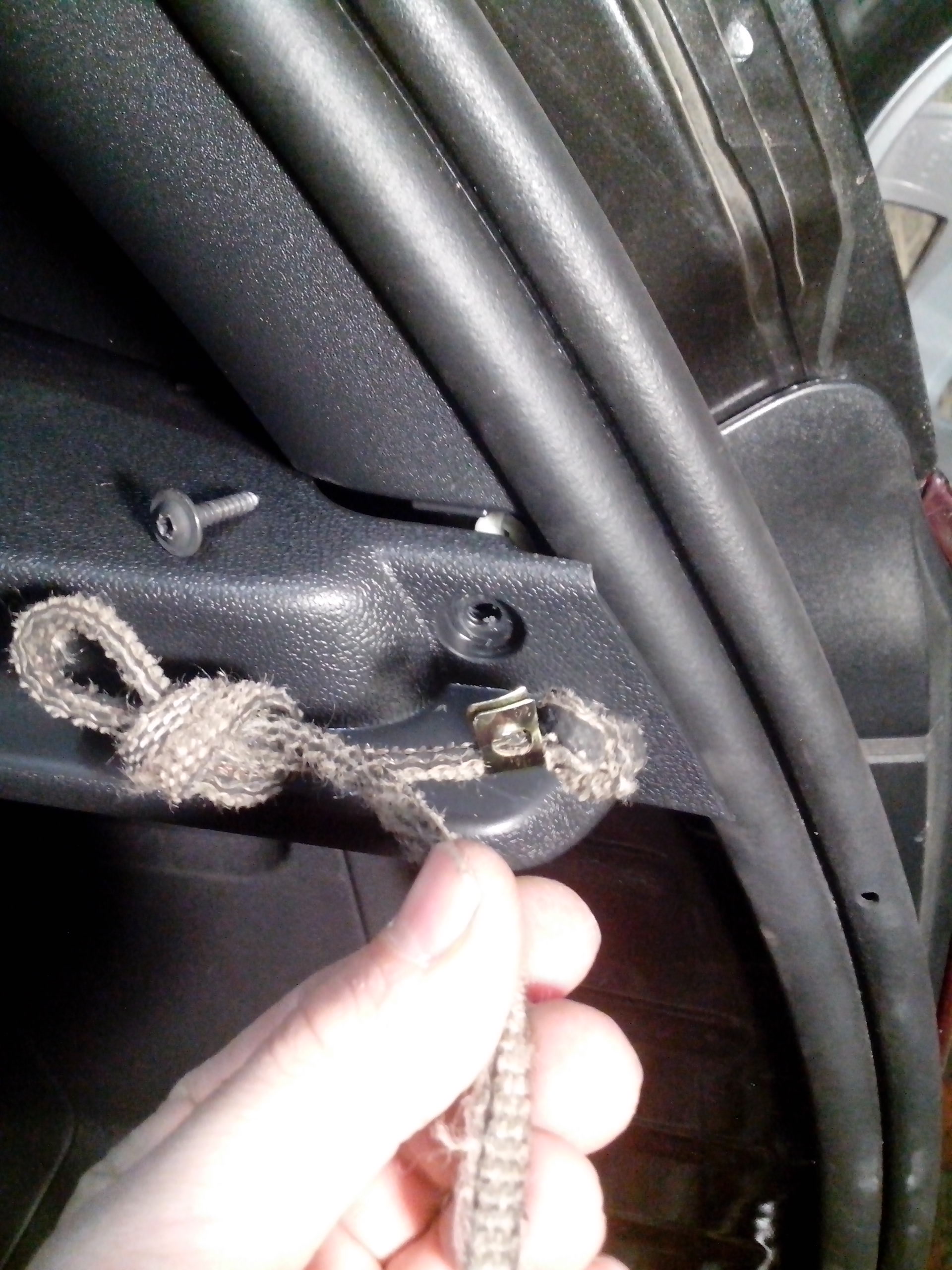

Я сделал проще:
Металлическая пластинка это это какая-то крепежка от жигулей для пластика, здесь она засовывается между кузовом и пластиком, так что петлю практически не видно. У меня по правому борту три таких "скрытых" петли (там где есть штатные болты крепления общивки), та что возле двери (она на снимке) это петля с хвостом, которым я и шнурую груз. Когда груза нет хвост сворачивается в моток и вставляется в отверстие под ручку (там где домкрат). Никаких дополнительных дырок сверлить не нужно, ничего не будет болтаться и дребезжать, петли практически не видно, оченя дешево Конструкция катается с 2016 года, доработки не требовала.

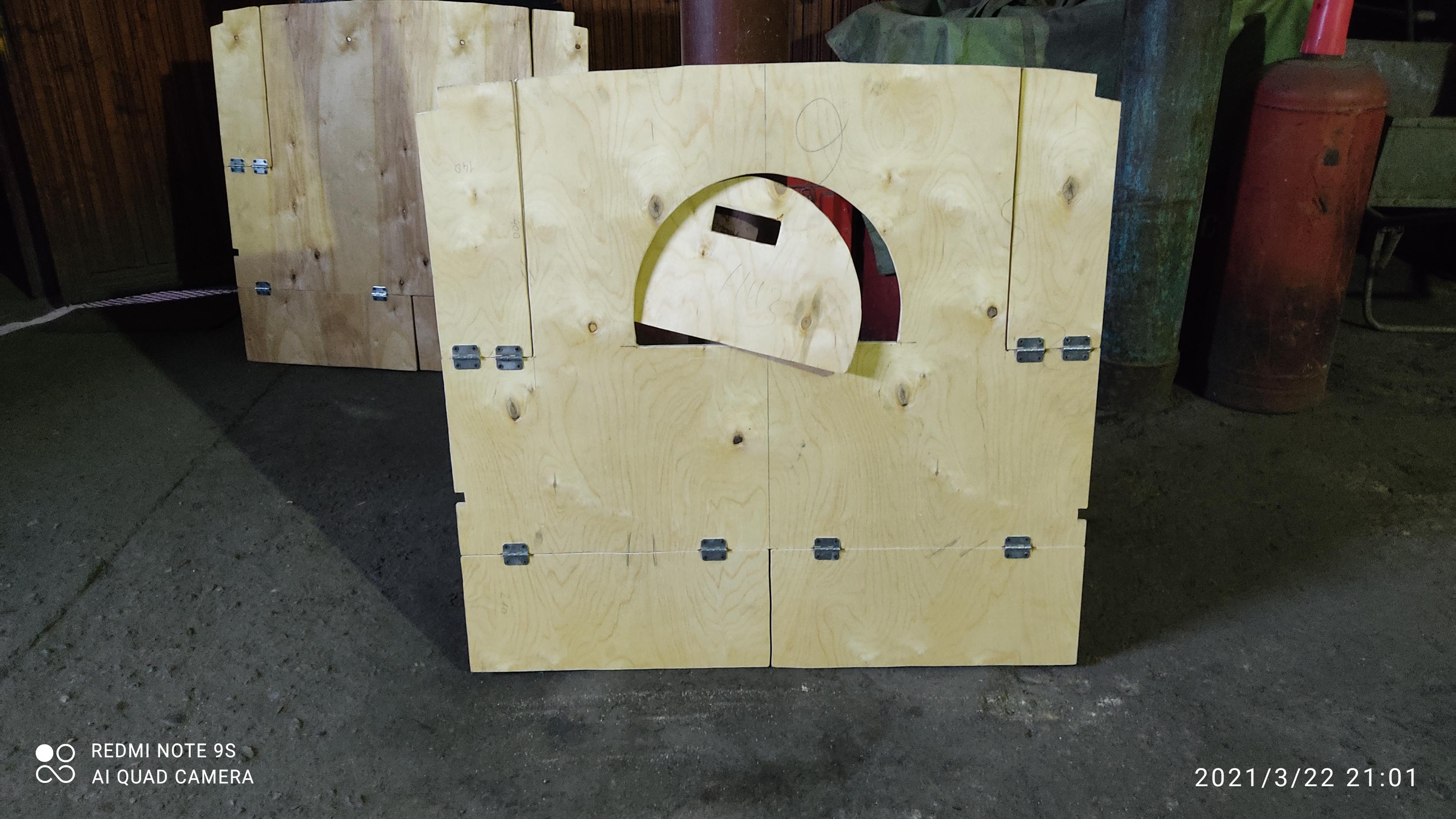

Себе в Дусю, я сделал пол 8 лет назад. На днях, коллеги по работе , у них тоже Дастеры. Попросили помочь им, тоже сделать полы. Заодно я снял подробный ролик , с размерами и эскизом.https://youtu.be/k_JDeuKBiUY Ранее снятый мною ролик https://www.youtube.com/watch?v=2CmgXw5ivgw&t=0s
