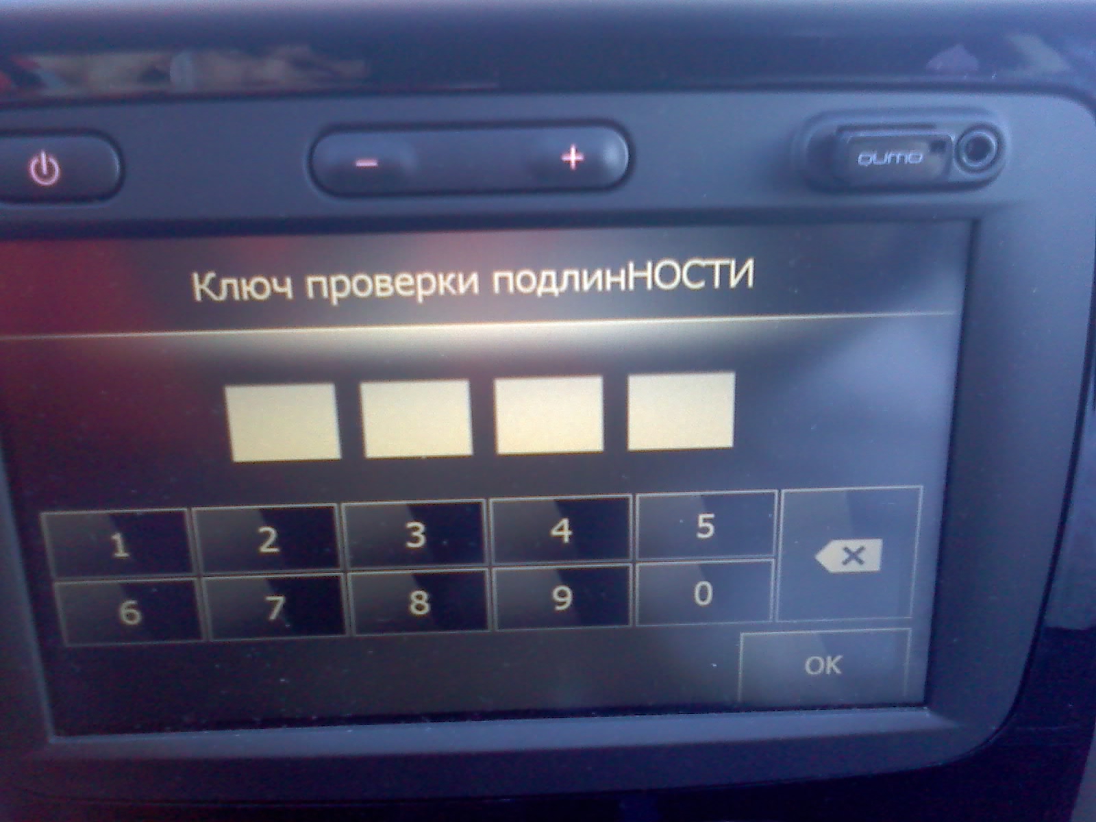

"Ключ проверки подлинНОСТИ"
У меня именно так написано 8)
Он же "Код проверки подлинности"
Снимал АКБ для подзарядки. При подключении просит код. При получении машины в салоне просил записать код в манул (она же сервисная книжка). Перелистал весь мануал - нет кода. Написал на горячую линию Renault, 3 дня прошло - тишина.
Стал искать альтернативные источники. Нашел ссылки сюда:
http://renault-drive.ru/codemegane.html
Зарегился, сгенерил код - все сработало.
Кому лень региться на том ресурсе можете в личку написать.

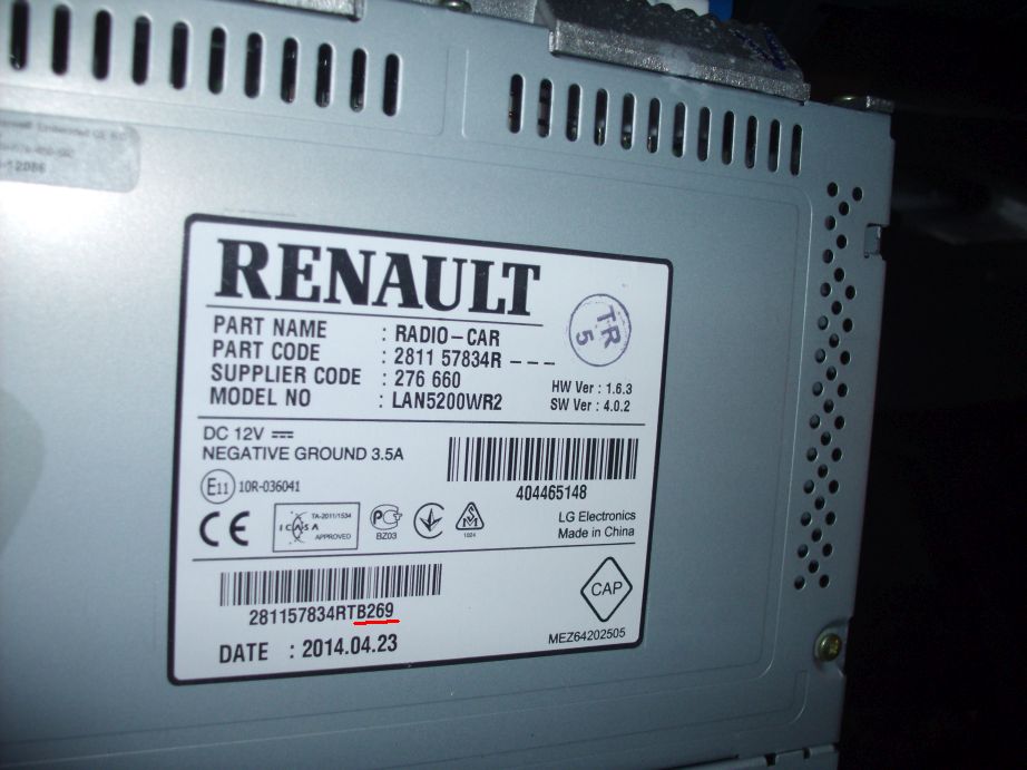

Для Medinav волшебные циферьки тут (я снимал аппарат когда делал подсветку бардачка):
