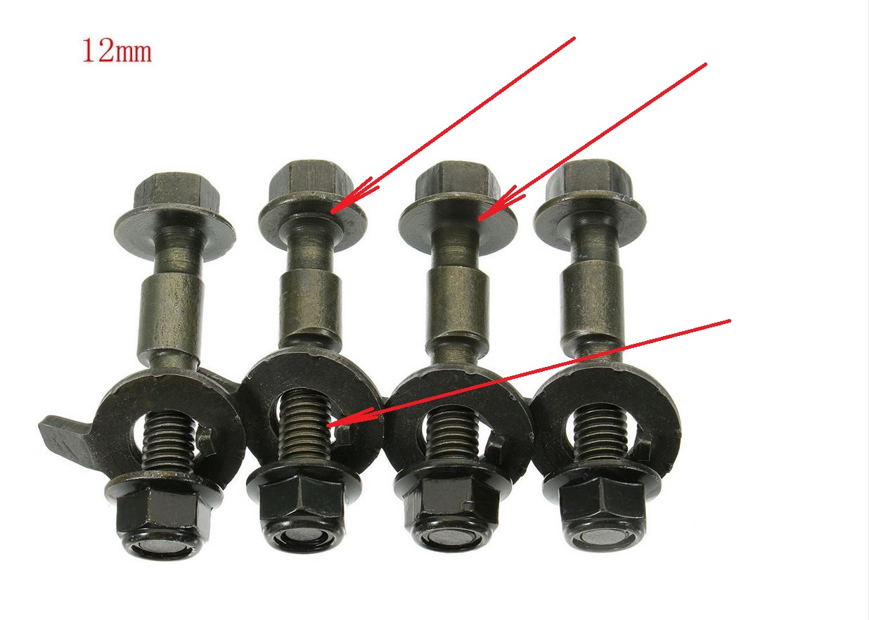

У меня на 39000 км то же зад стал домиком, резину стало видно что кушает. Официалы ни чего сделать не могли, говорят все хорошо. С китая заказал болты с экцентриком , на Федюнина официалы поставили вроде пока все окей, 5000 км или 6000 км уже проехал.На вид вроде как прямо стоят( не как раньше). Распечатку не дали сказали что то там не работает. Про болты здесь где то на форуме хороший человек писал с указанием ссылки магазина. Стоили осенью 2018 где то в районе 1000 р. 4 болта

Сообщение от demsa
Их сколько хочешь. Только некоторые жалуются, что 10.9 выбитые на головке - это китайские 10.9, а по факту как всегда, сырая Ст45 в лучшем случае или Ст3 https://ru.aliexpress.com/af/Camber-...wCP=y&jump=afs
Про оригинал Ironmann то же правда говорят, что хрупкие. Ну и цена ИМХО на них завышена.
А китайцы вообще не парятся даже на рекламные фото подобрать нормальные болты
