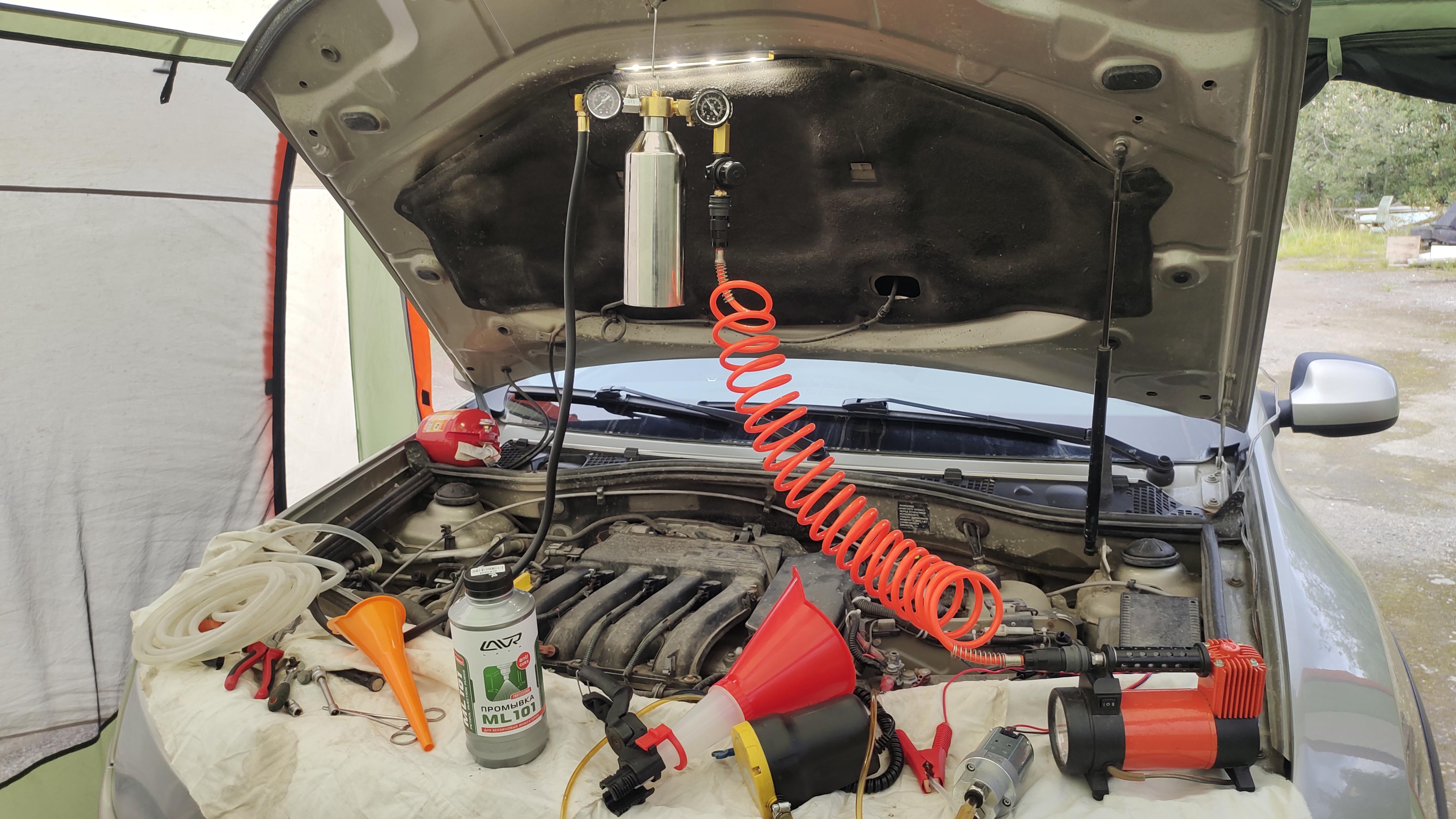

Пробег 117. Двиг. 2.0. Дорестайл. Начался масложор. В двиг. пока лезть не хочу. Есть что из присадок что помогло в подобном случае? ИЗ ЛИЧНОГО ОПЫТА.
Старый 12.09.2022, 19:47   #378
hiker51
Аватар для hiker51
Онлайн: hiker51 вне форума
Был(а): 29 мая 2025 08:08
По умолчанию Re: Опыт использования добавок к маслу
Сообщение от Borysych Посмотреть сообщение

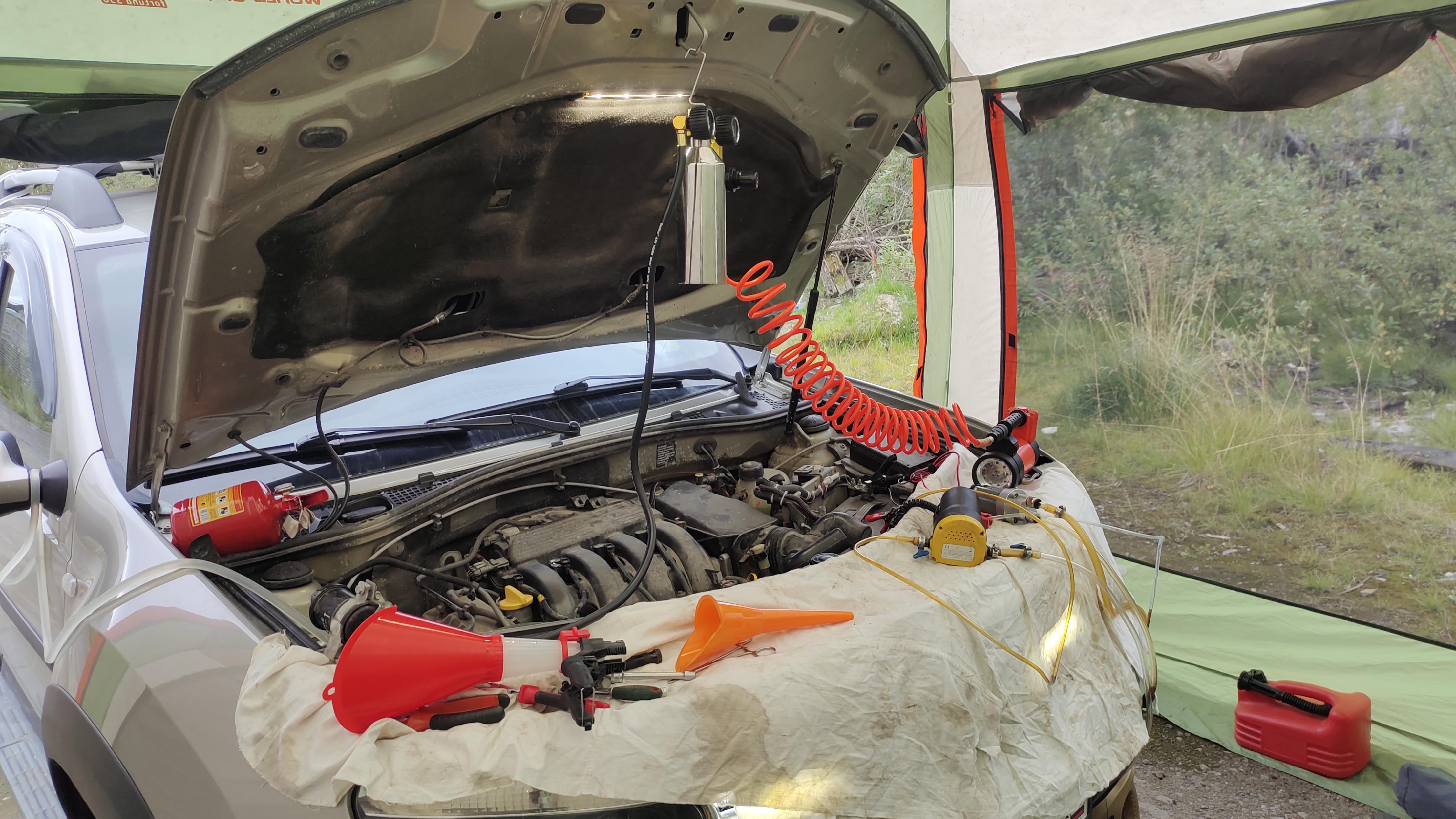

В движок по- любому надо лезть, химия наше всё.
Летом делал повторно комплекс, первый весной.

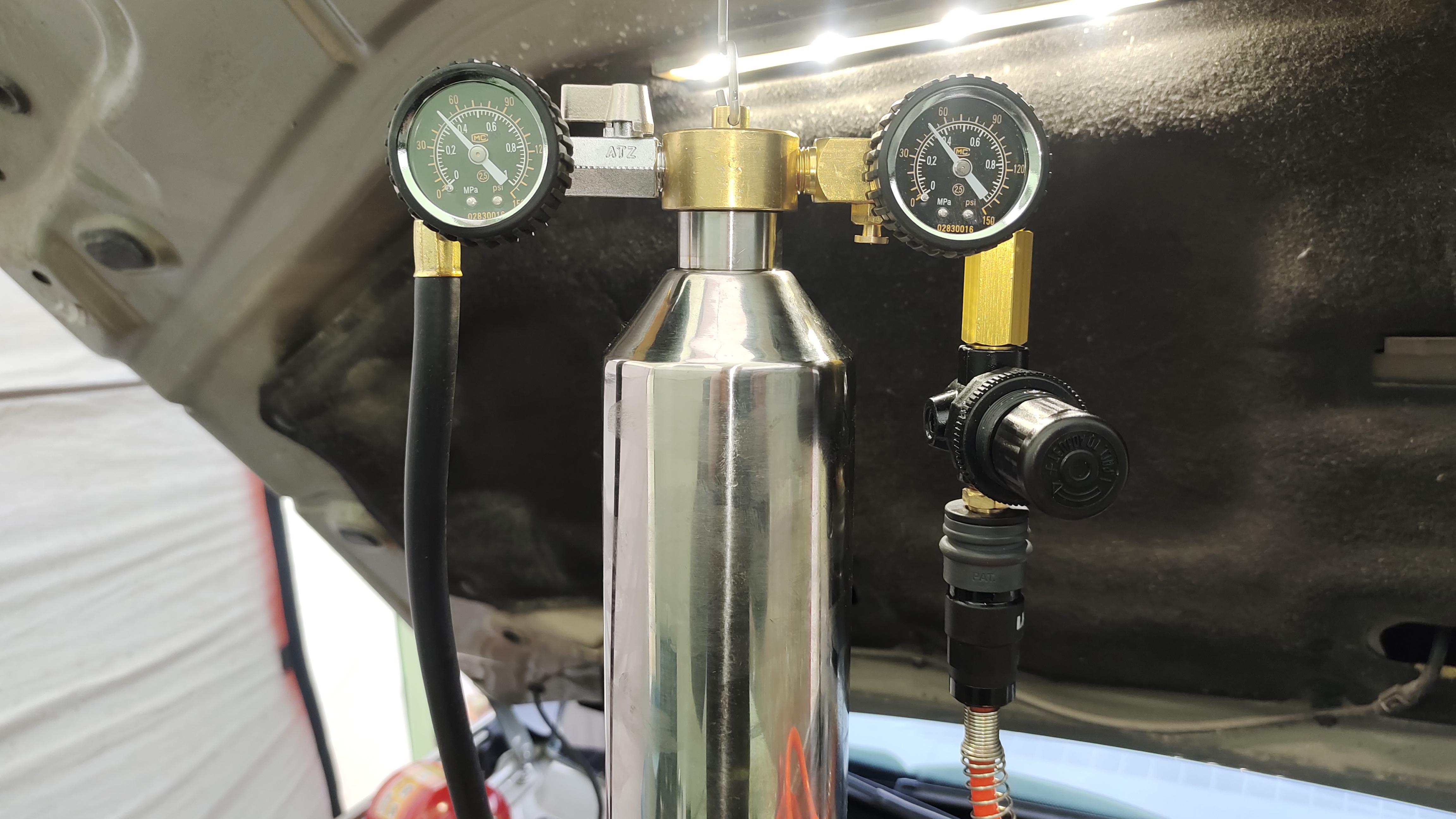

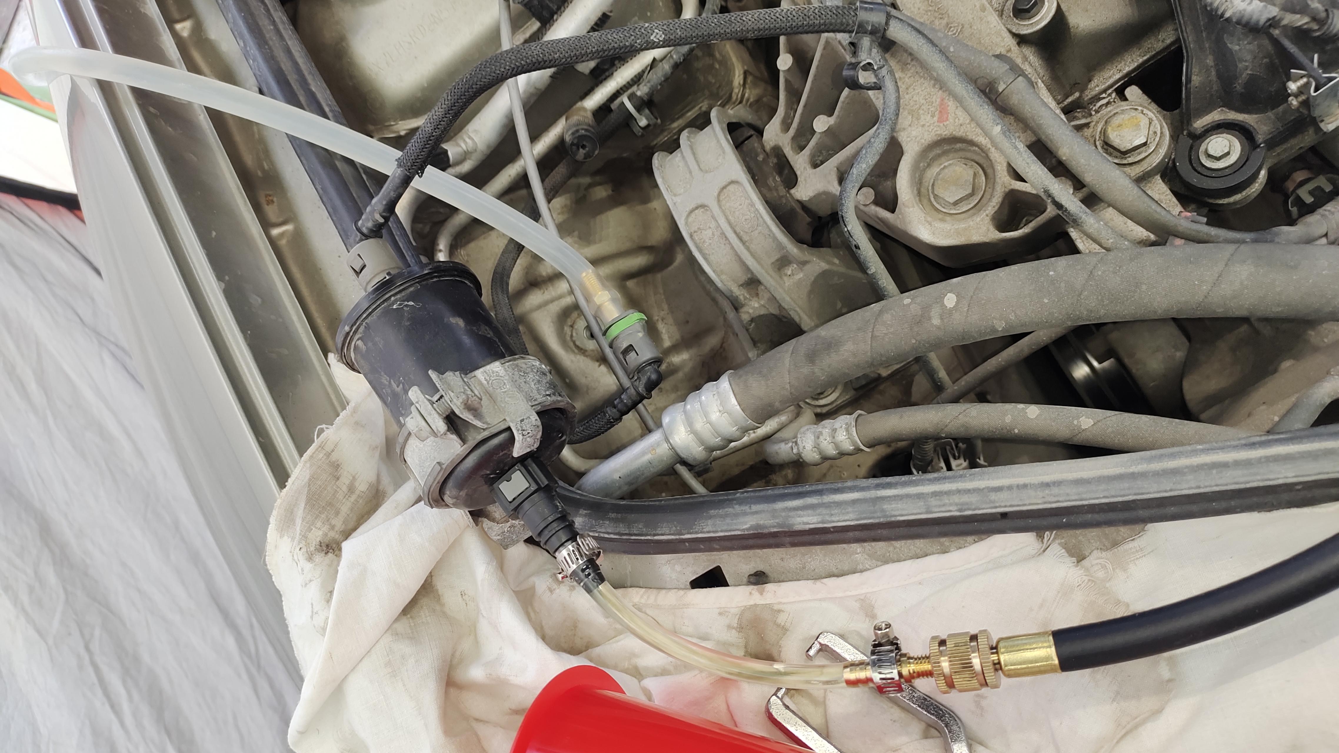

1 очистка станцией впуска. (очиститель, бензин 50/50 + Басф 5мл
2 очистка форсунок, шеек клапанов станцией Лавр мл101

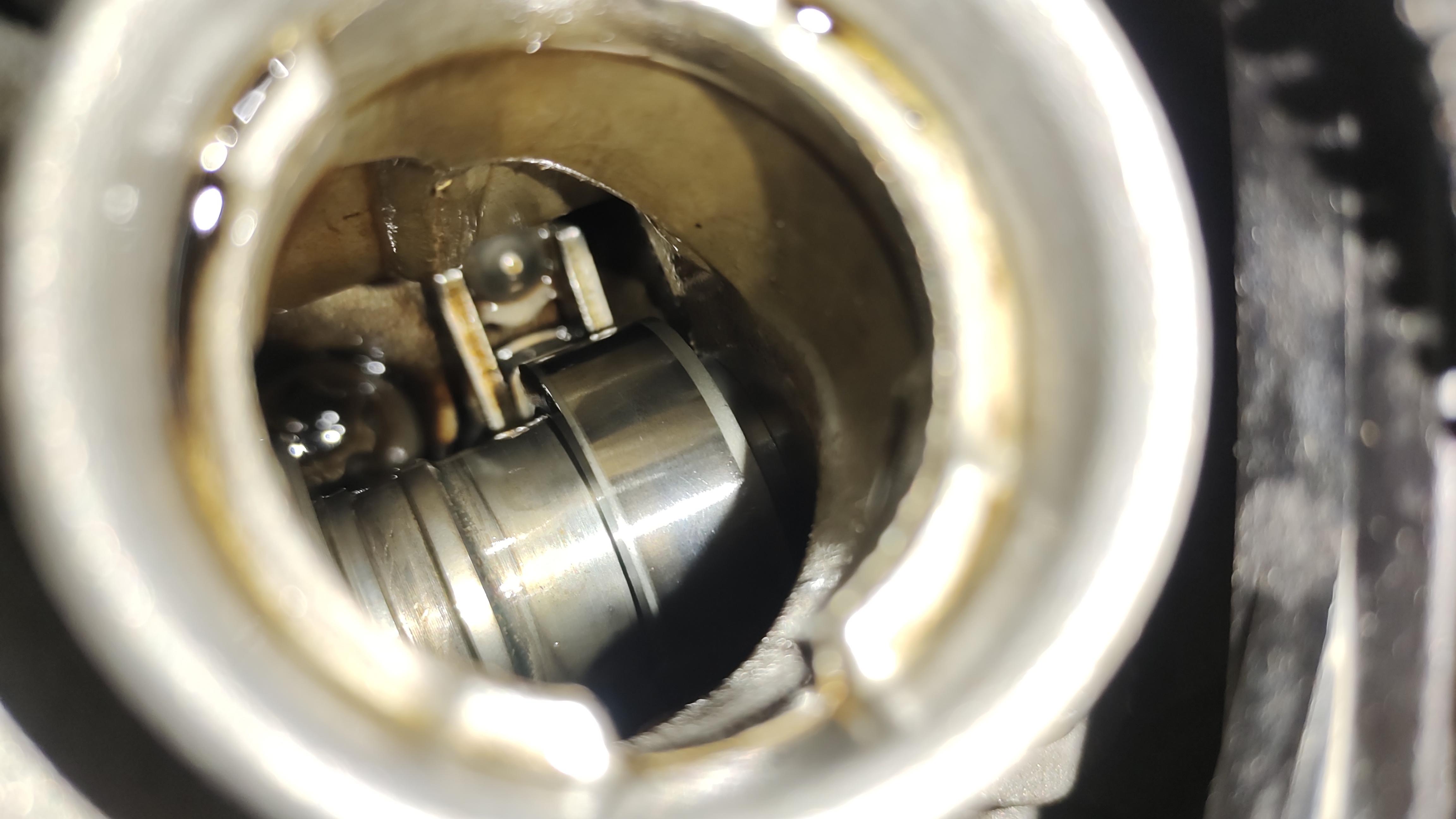

3 очистка поршневой группы химией, залитие через свечные колодцы по 25мл (100мл Димексид).
4 очистка пеной Лавр комплекс через свечные колодцы
5 сильная химия (Валера раскоксойл) в отработанное масло по мануалу
6 после слабая химия (Лавр 7минут) туда же, вторым компонентом, для вымывания мазута от Валеры.
6 замена маслафильтра
8 минералка 15w-40+фильтр
9 средняя химия BG109, домывающая в масло
10 замена рабочего маслафильтра
Время работ 8 часов )))
Масло менял, выкачивая химию насосом с Али, что шестеренчатый, на пневморазьемах.
Промывку в поршнях можно вымывать бензином со спиртом и чуть масла, до клапанов заливать, и миксером прокрутить.( Шуриком, шомполом от АК 47, вставив в шомпол полоски из банки от ацетона, для ершика.
И по теме, 132 диэстер 250г на 5л добавлен в 5-30, работает мягко, норм.

это по моему уж чересчур... за гранью ... Да еще 2 раза в год. С какой целью все это делается? У вас бензин настолько плохой продается что ТАК надо движок чистить? Больше похоже на увлечение или хобби... Без обид.
Валену СВ никто не пробовал в двиг? На ойл-клубе неплохие отзывы по сравнению с тем же Супротеком.
Не 2 раза в год, а второй этап, первый был не совсем по плану, погода подвела, но масло пробежало уже 3,5ткм, как долговременная промывка и закрепил достигнутый результат.
Расход бензина снизился на 2л100 км, стал 11л уровень масла стоит на месте.
Регулярно добавляю в бак 40 мл Басф, брал на Озоне.
Взял сразу 4л, ибо немцам уже не долго осталось))
Машина постоянно с шмурдяком походным, бокс на крыше, колеса 225/70₽16 местность холмистая.
И да, присадки масложор не лечат, только промывка, если нет износа, если износ то капиталка, все остальное - хрень.
Данный секас разовый, дальше поддерживающий результат режим добавкой в бензин Басф, и раз в год станция, Лавр МЛ 101 и впуск, это недолго, 1,5часа занимает.
