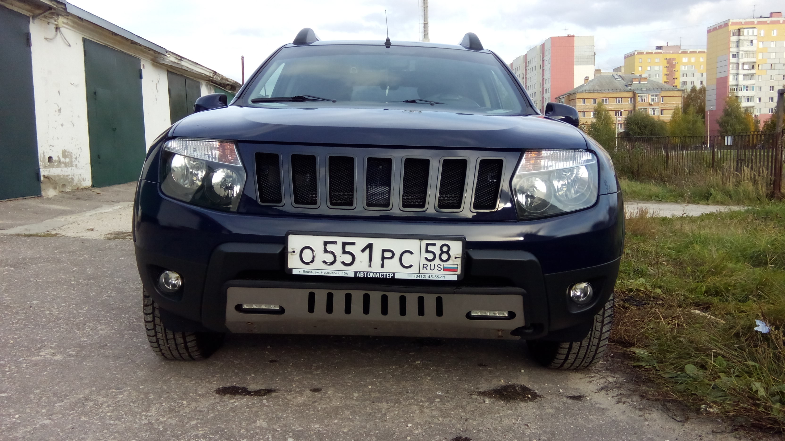

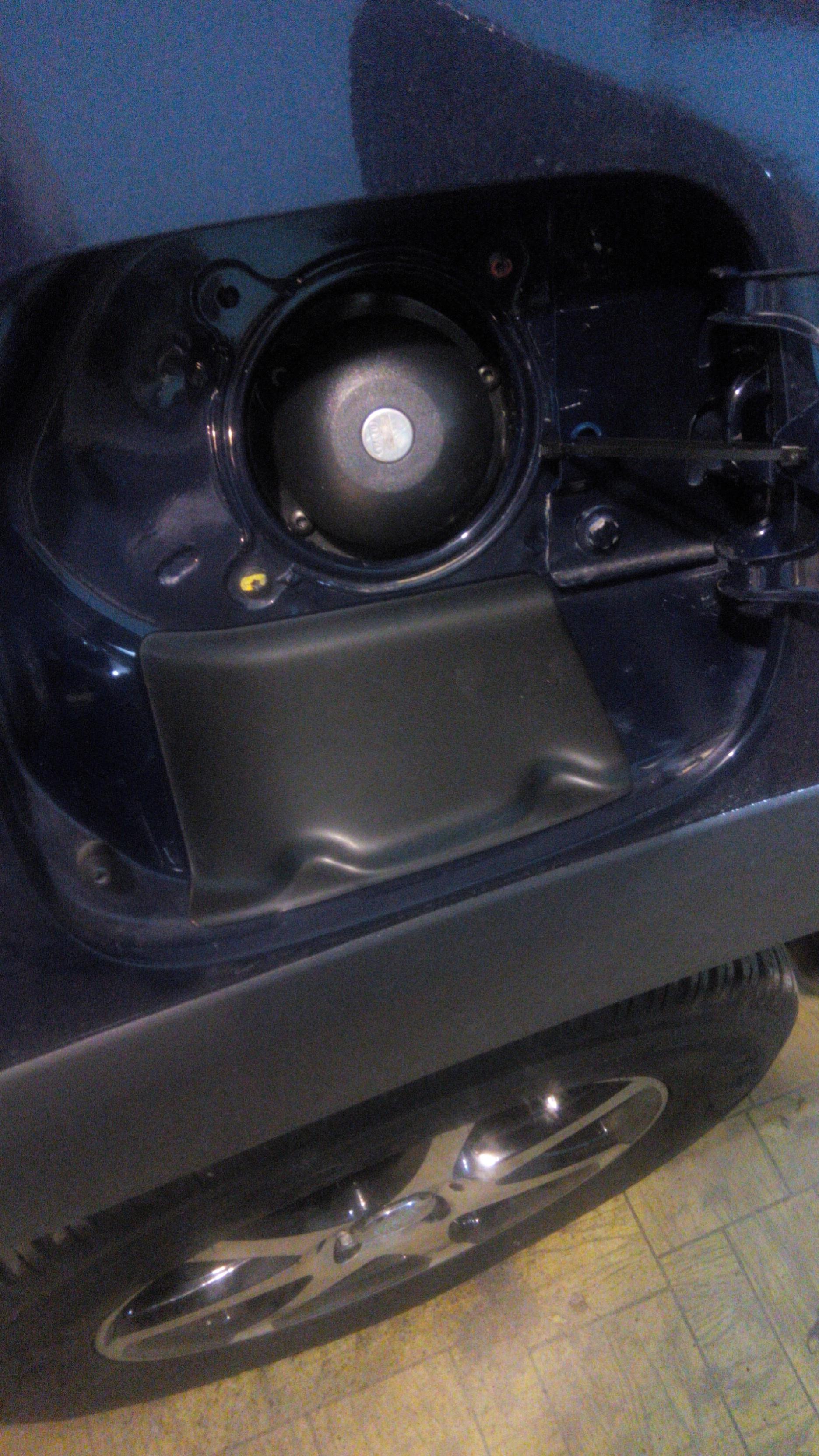

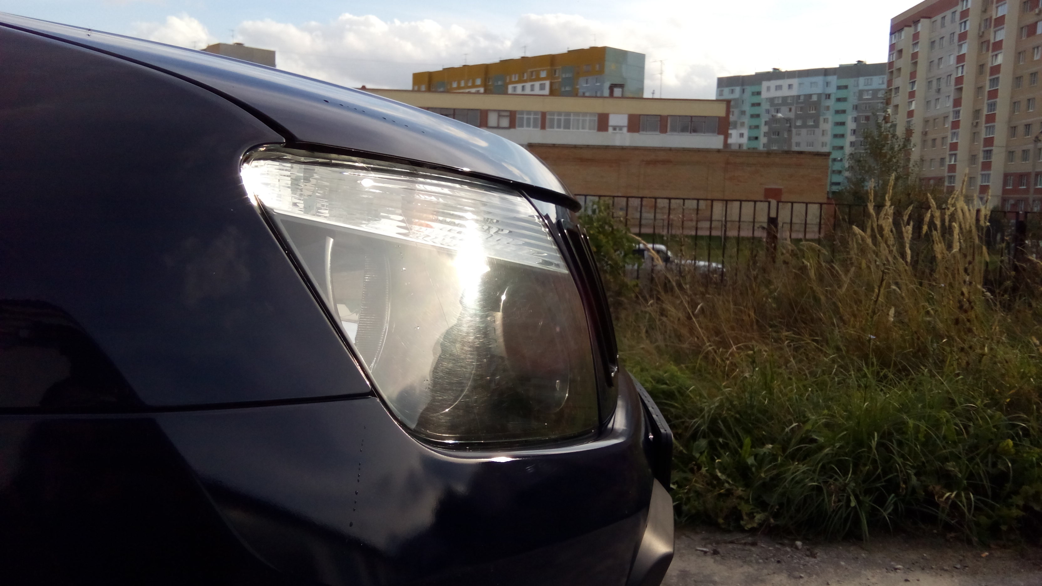

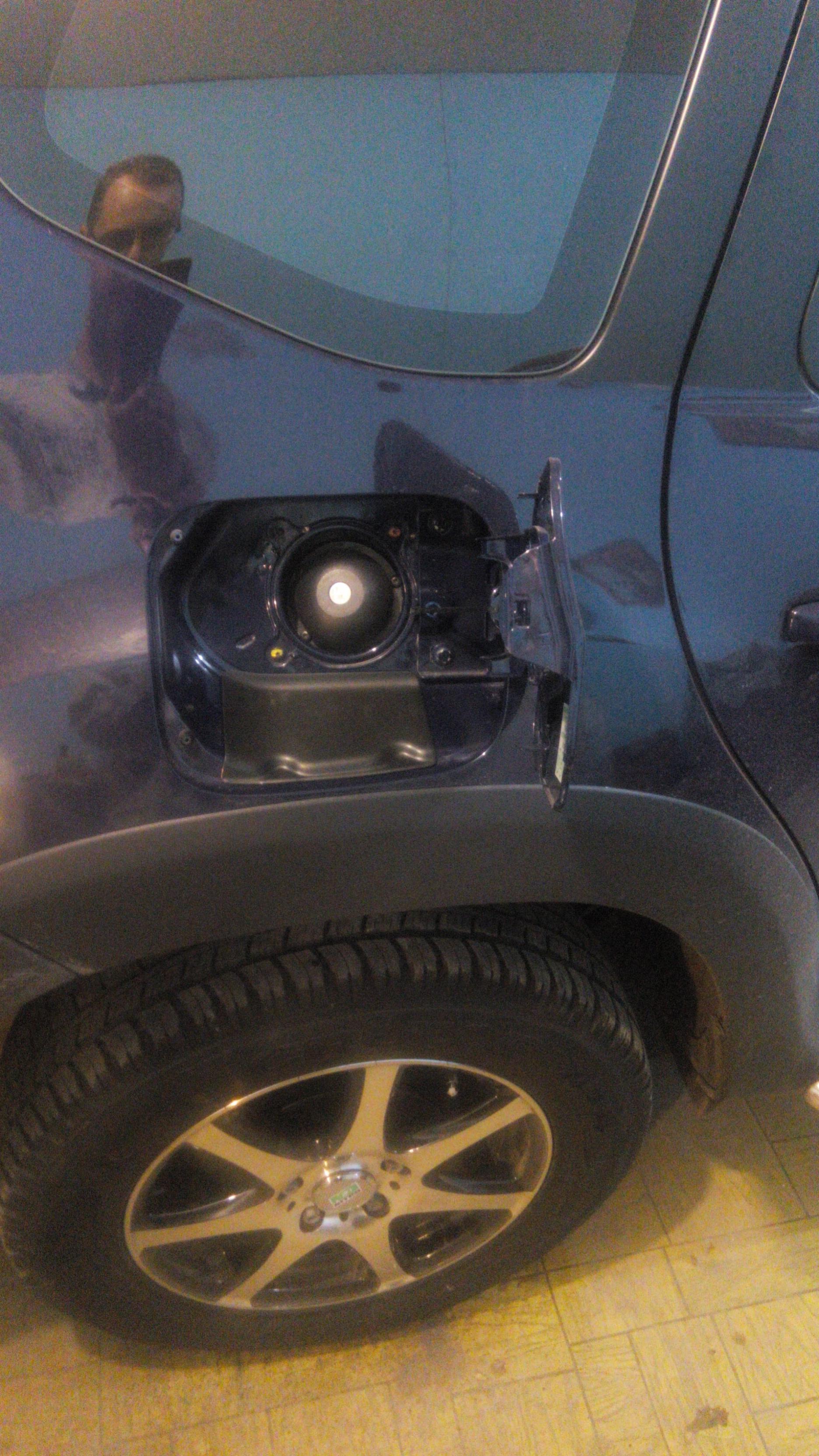

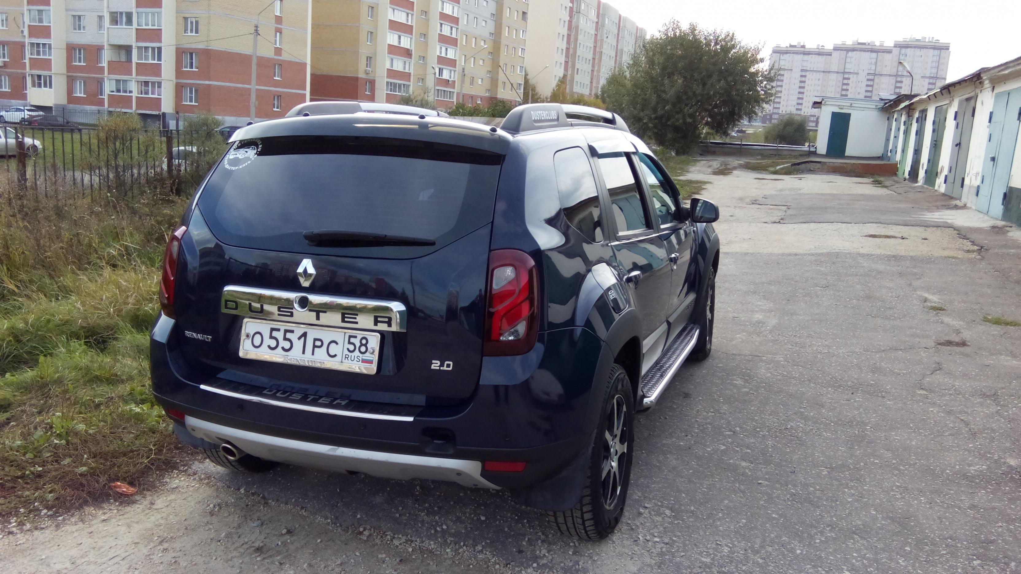

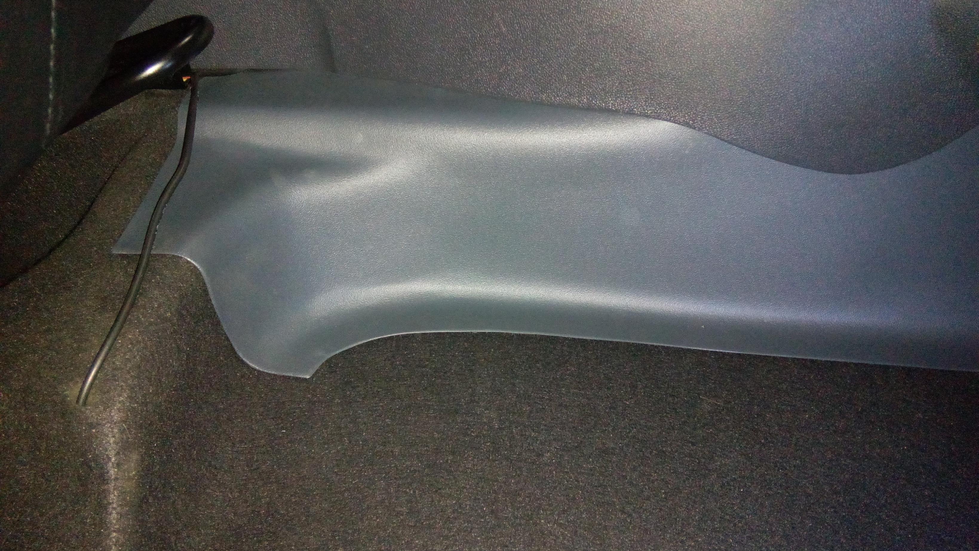

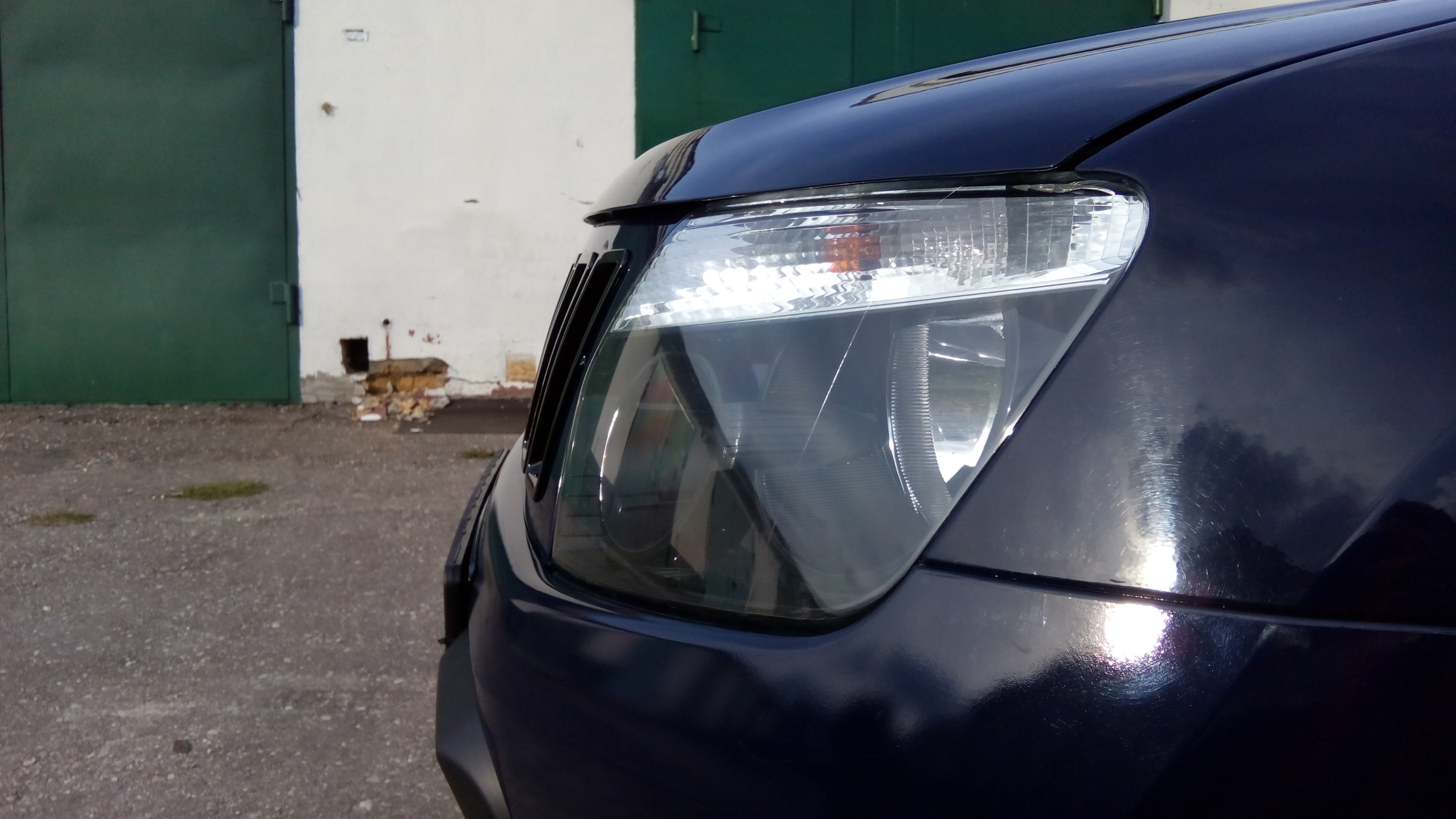

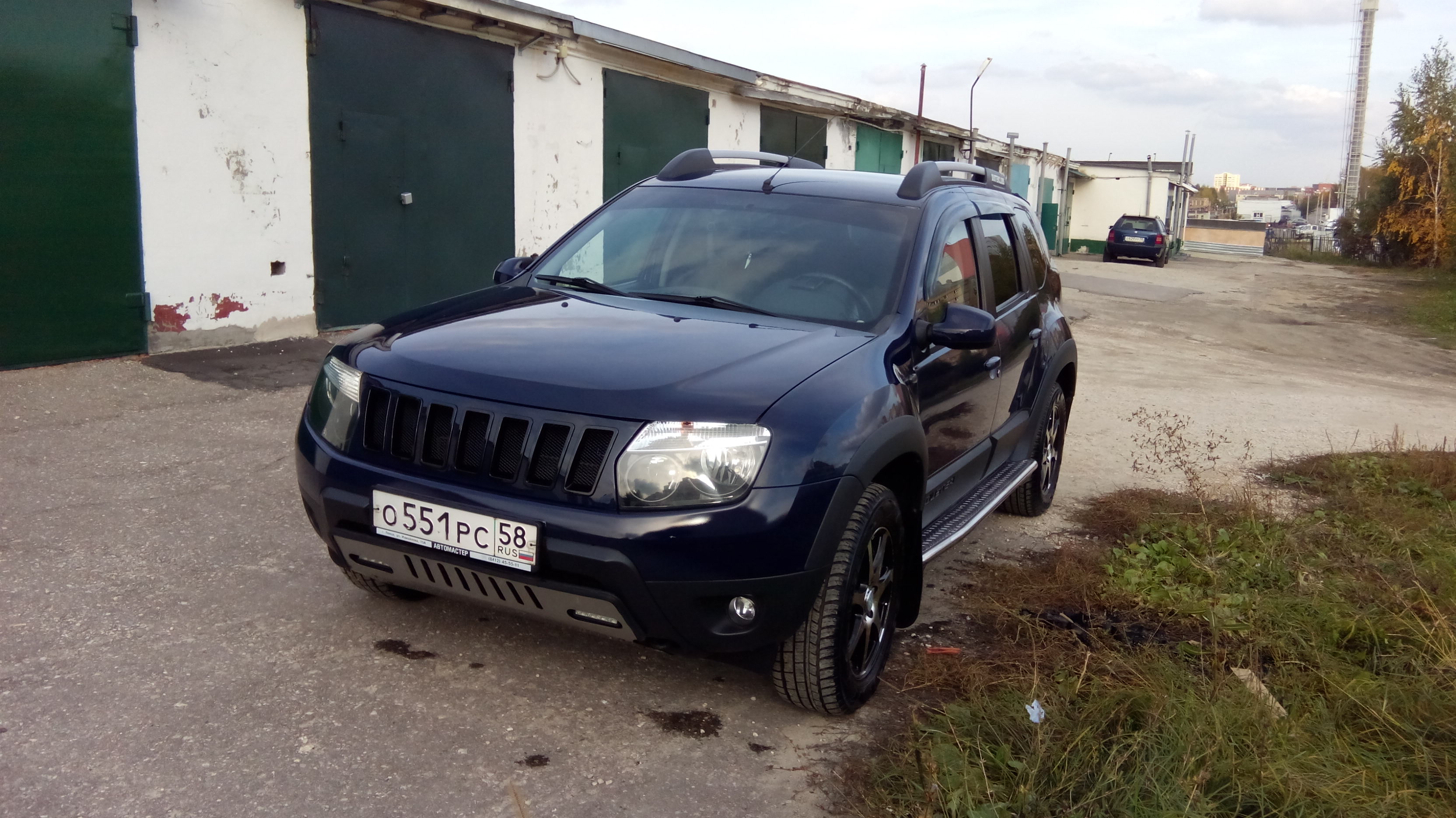

Привет клубням,починил машинку и сделал небольшой фейслифтинг))). Товары из магазина Дастершоп77,доставили быстро .Огромное спасибо нашему Пензенскому ТРАКТОРИСТУ Ренату за помощь в установке сих девайсов. Доволен как слон. Встало всё норм,фишки на фонарях переделали по инструкции и добавили второй задний ход прокинув провод от правого фонаря. Не нашелся бы ещё какой нить пъяный дедушка всю эту красоту испотить ))). Со страховой отбили с него нормально поэтому решил сделать подарок себе небольшой. Ещё раз огромное спасибо Ренат!!!

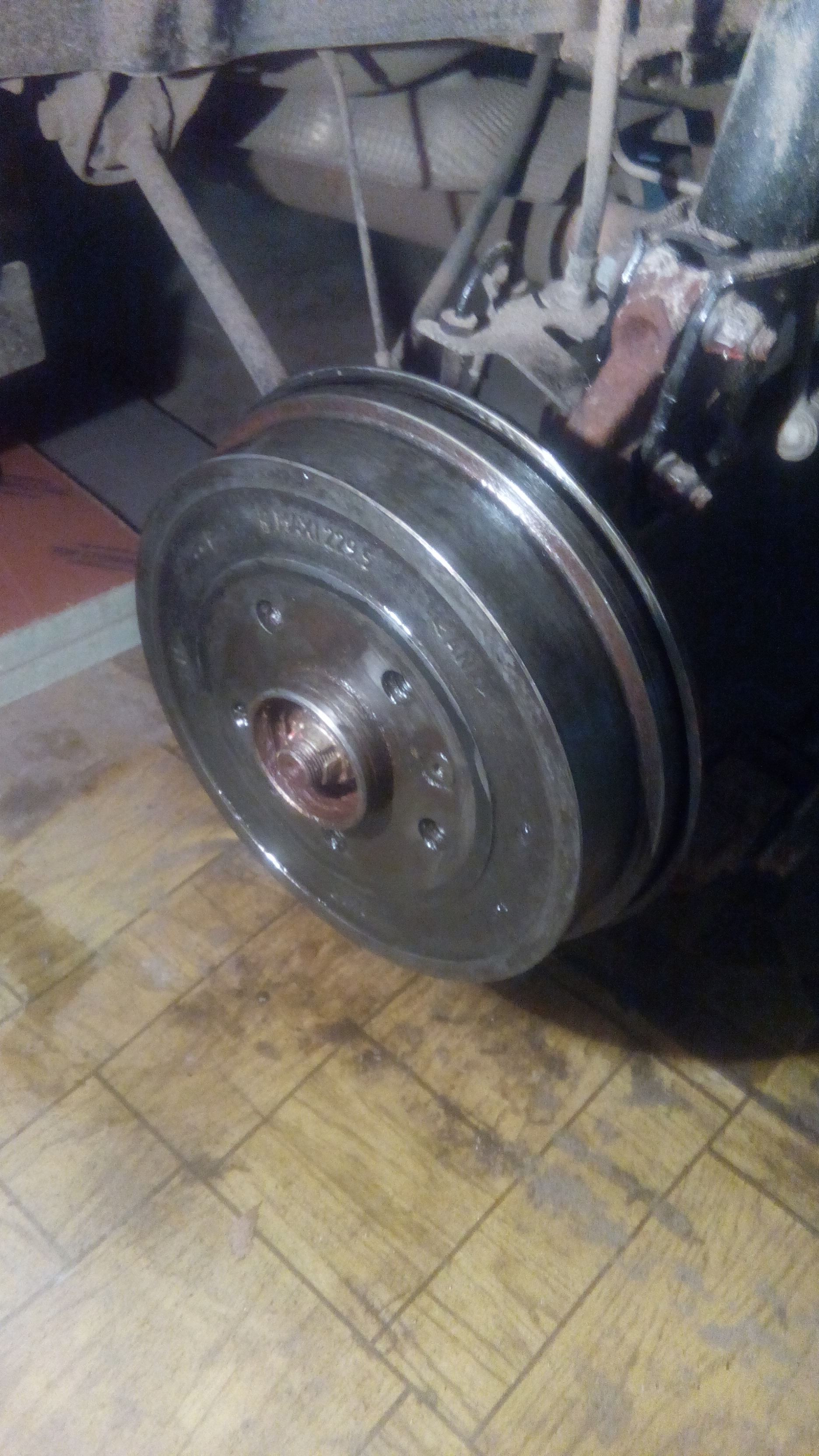

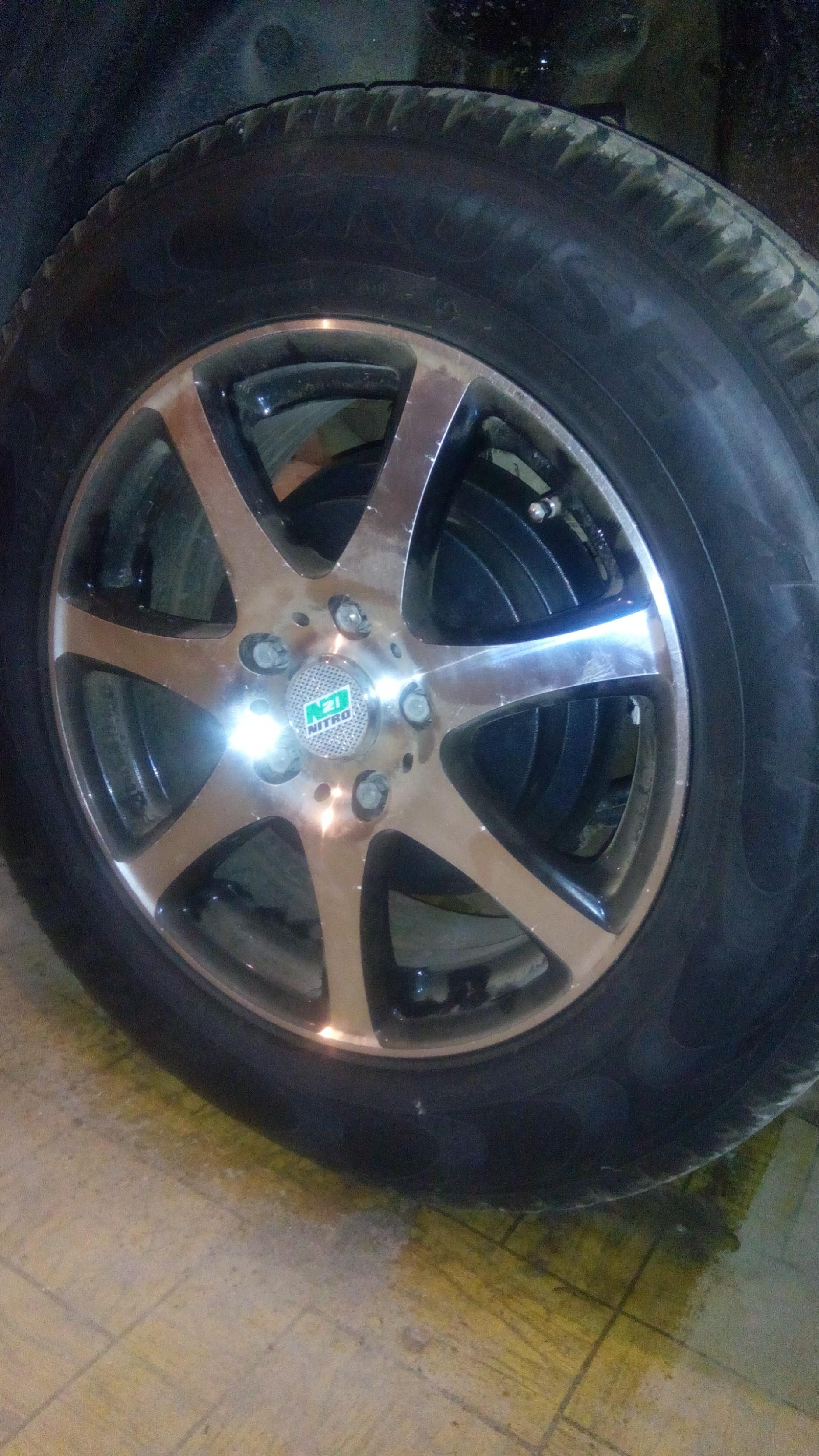

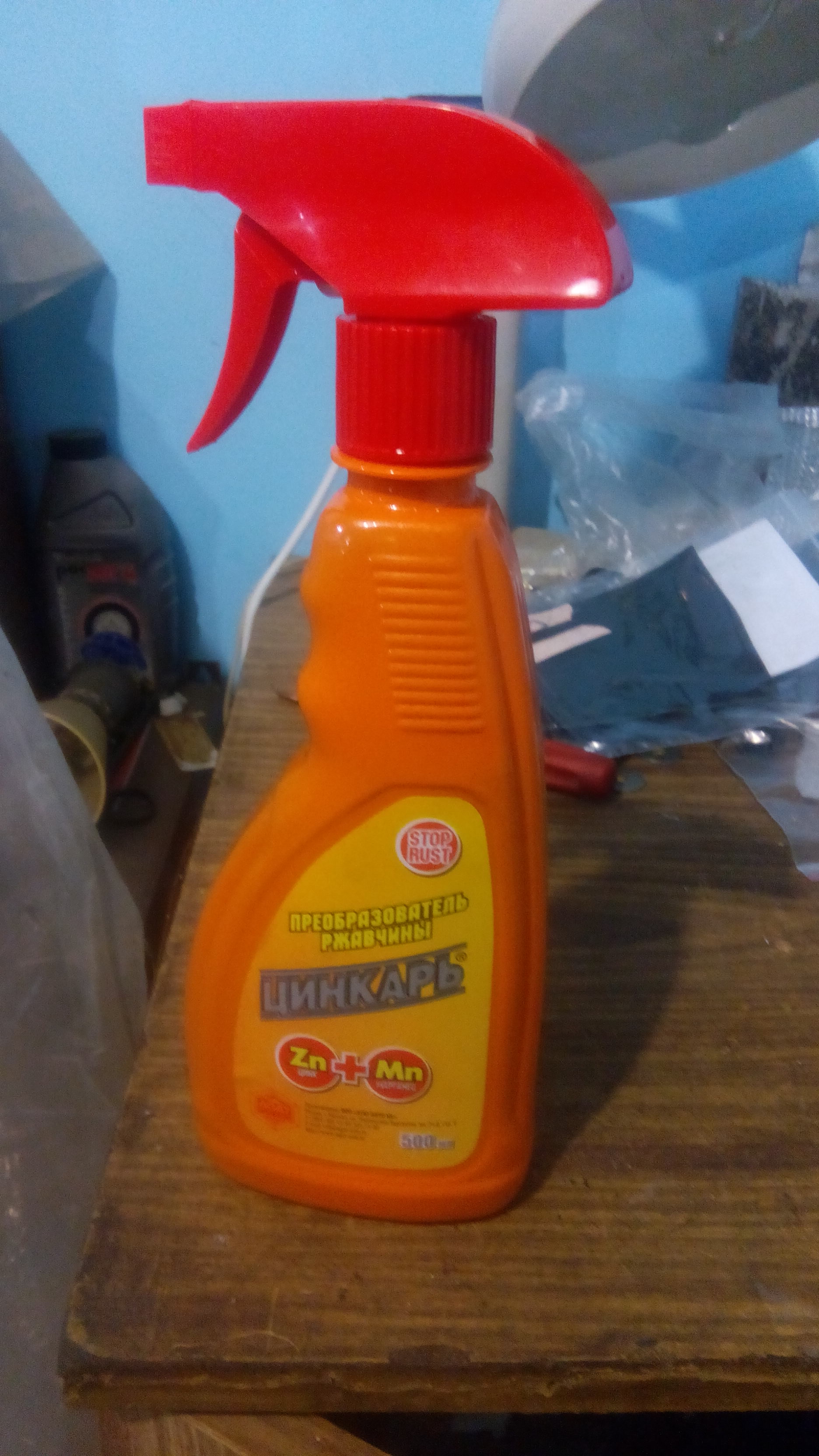

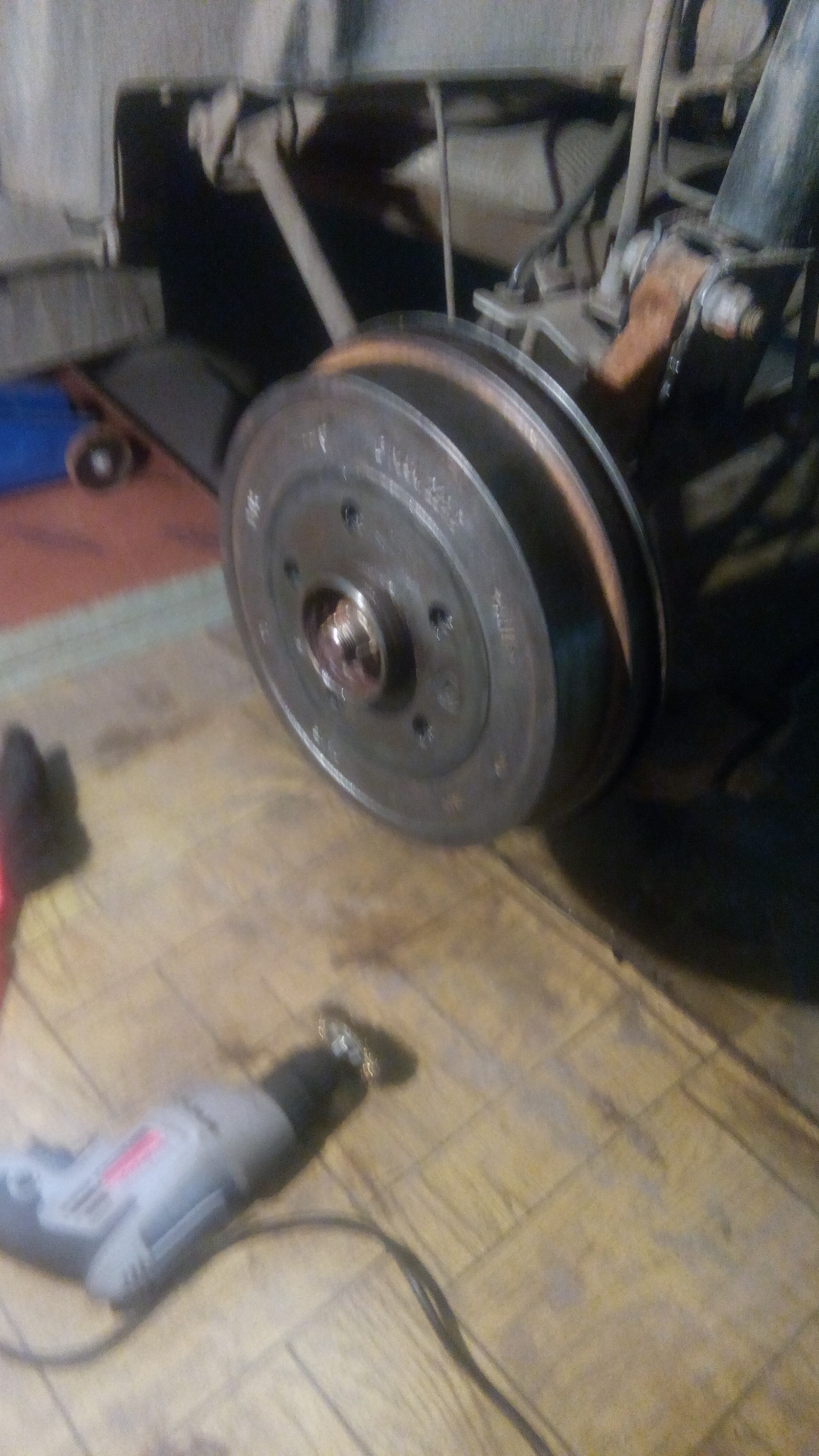

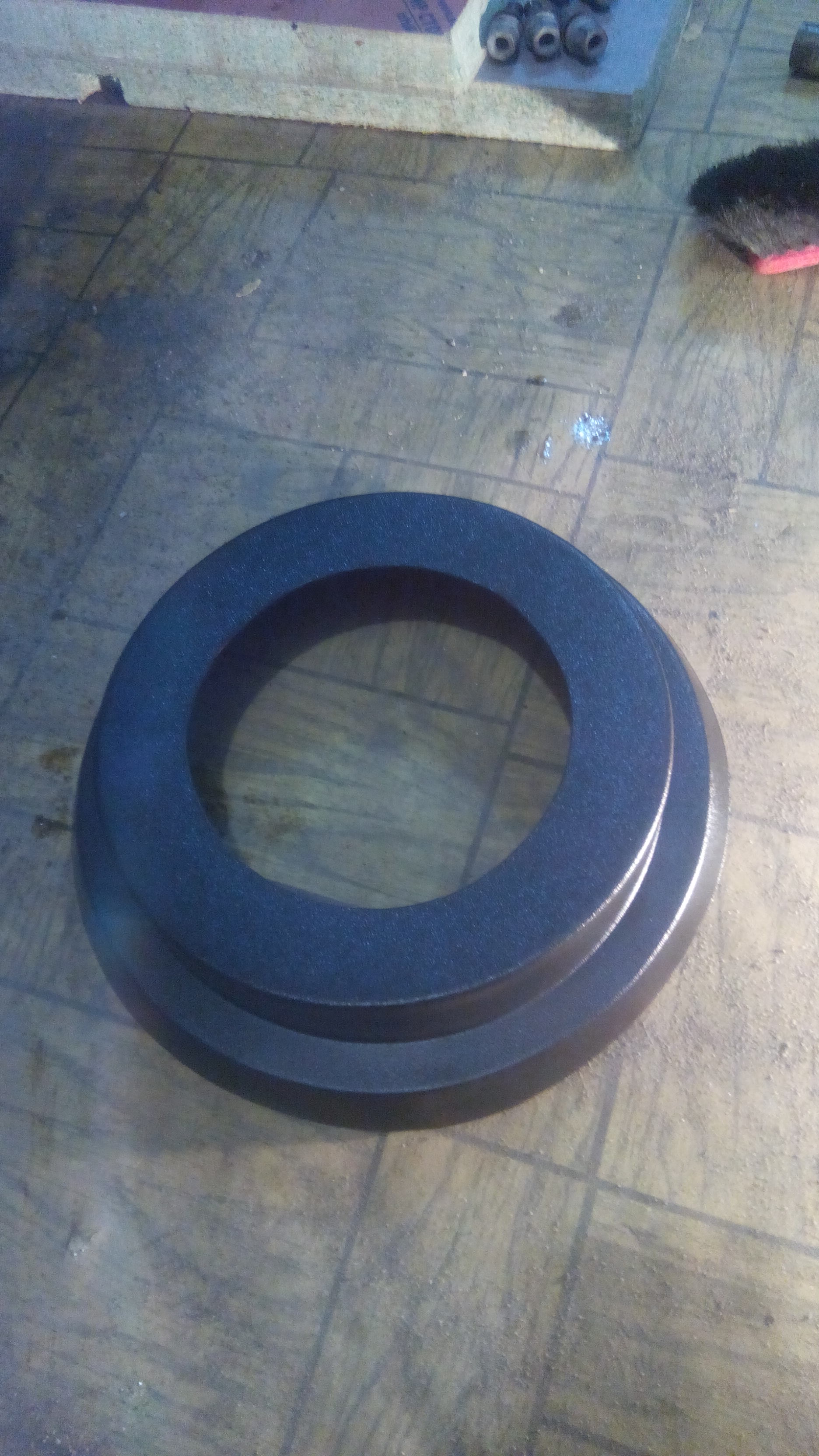

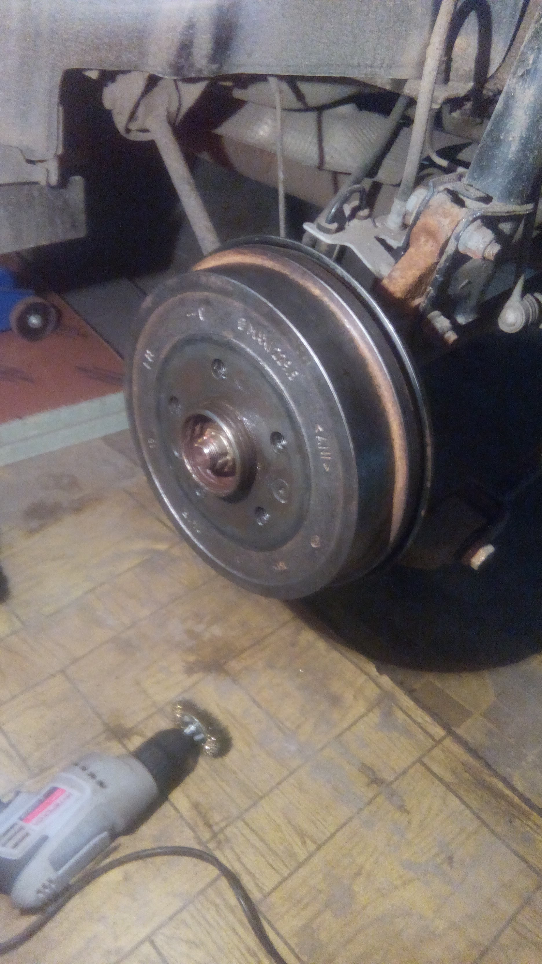

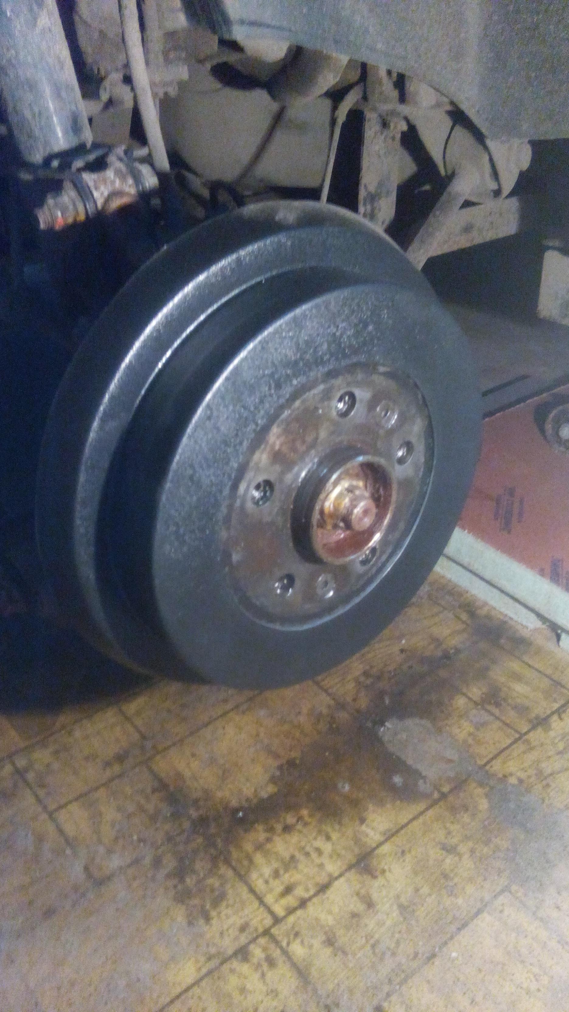

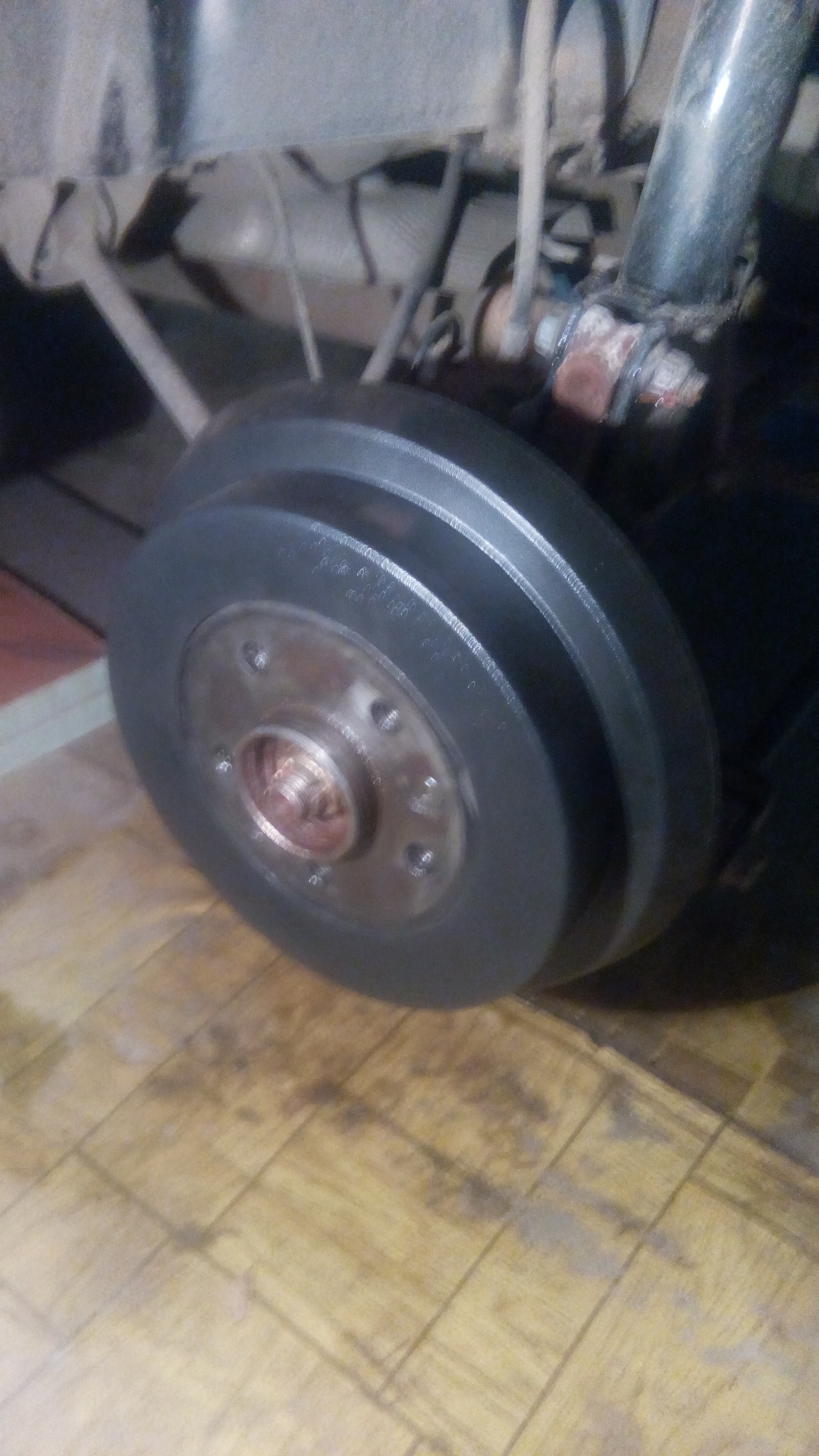

Продолжаем улучшения))). Задолбало смотреть на ржавые барабаны,решил кардинально дабы не красить каждый год закрыть накладками пластиковыми из Дастершопа.Зачищяем весь этот ужас до блеска насадкой на дрель типа ёжик,пару раз обрабатываем антиржавином (сразу после обработки желательно проветрить гараж-вонь жуткая в составе ортофосфорная кислота помоему,или выйти покурить на воздух) потом помазал всё это дело графитной смазкой и одел накладки.Встают как влитые,закрывают щель между барабаном и задней круглой хренью (не знаю как называется))) так что попадание струи из керхера исключается,а значит и примерзать зимой барабаны после мойки не будут (у меня такая фигня постоянно если забудешь просушить ручником).Вклеил накладочку в проем заливной горловины,мелочь а пусть будет,и опять же по совету нашего ТРАКТОРИСТА Рената натянул хомутик на крышку лючка бензобака-вроде фигня а пупырь уже заработал себе (на фото куда указывает хвост кота),при открывании лючка изнутри болтики выдавливают крыло никто не замечал? Теперь лючок открывается чуть меньше чем 90 градусов.Ну и надел кожаную оплётку на ручник (плохо видно ну извиняйте),кто будет одевать запаситесь в гараж маленьким кипятильником и стаканом воды-по инструкции надо сначала этот чехольчик замочить (буквально))) в тёплой воде на 30 мин дабы он плотнее сел.Все товары из вышесказанного магазина (отнюдь не реклама).Пока всё.

фотки забыл

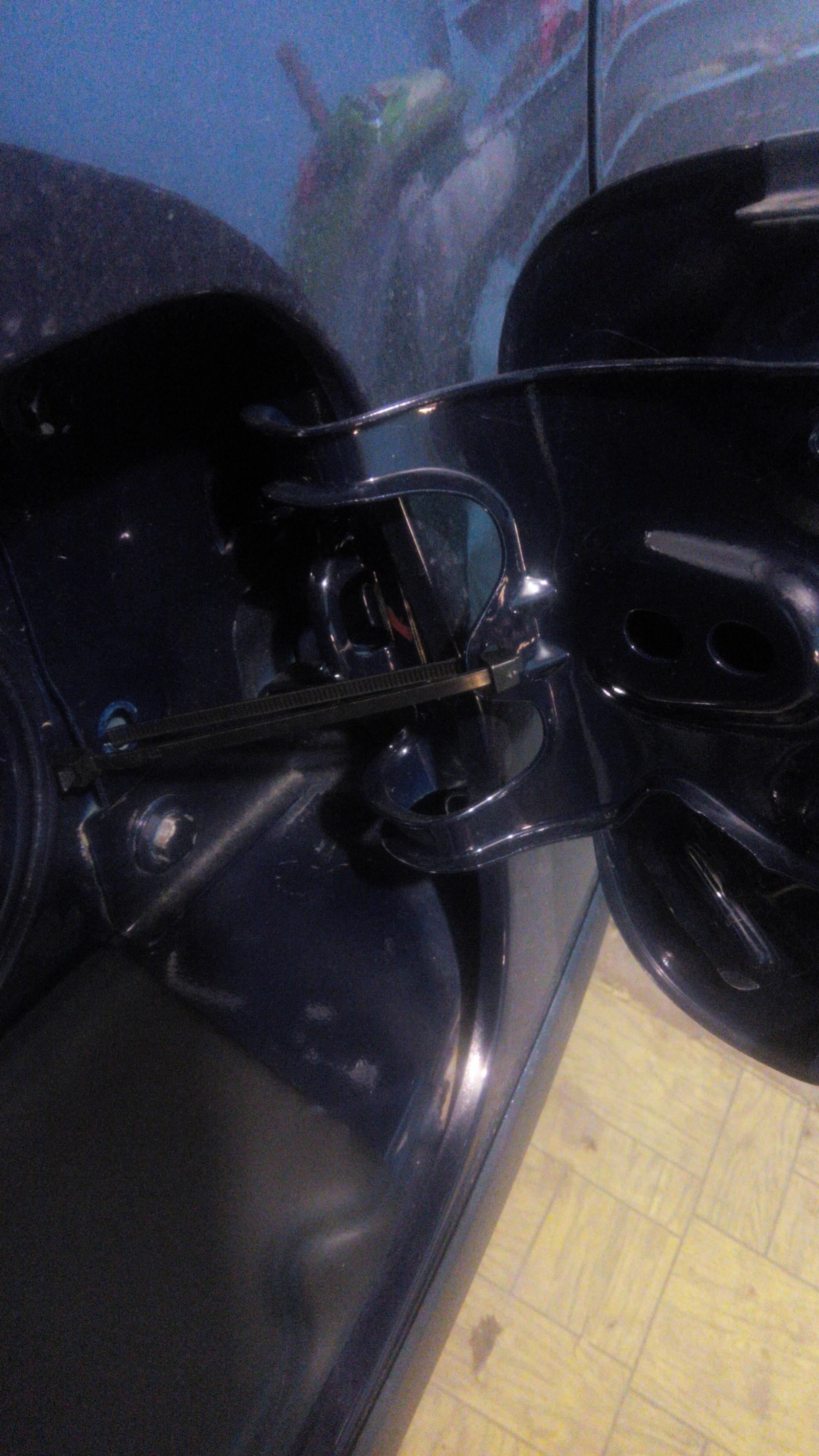

чтобы одеть хомутик на лючок нужно у горловины отковырять кусочек чёрной изоленты около горловины (у меня так было а раньше и не подумал бы что там дырка) а ответная дырка на самом лючке у основания внутри.

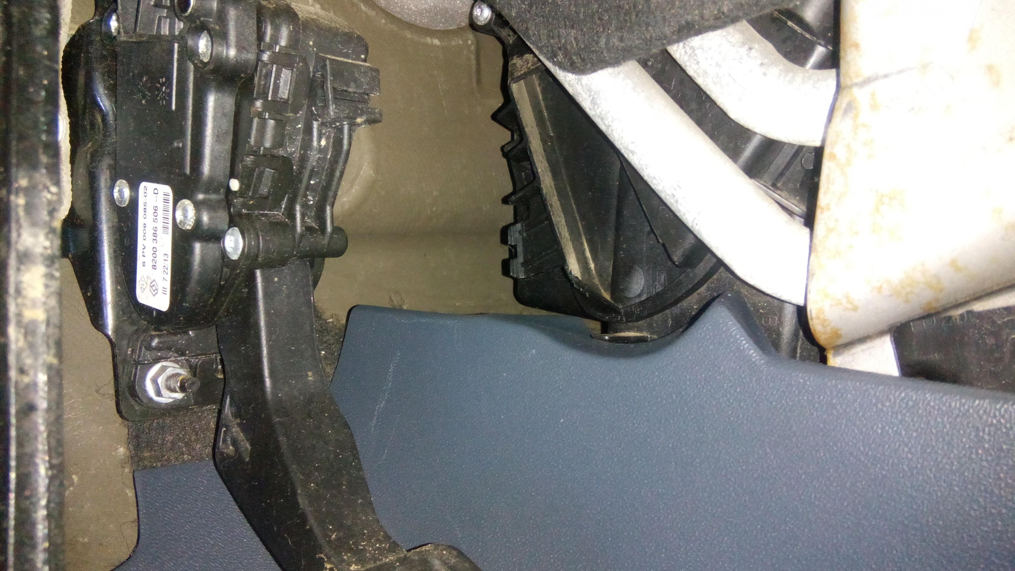

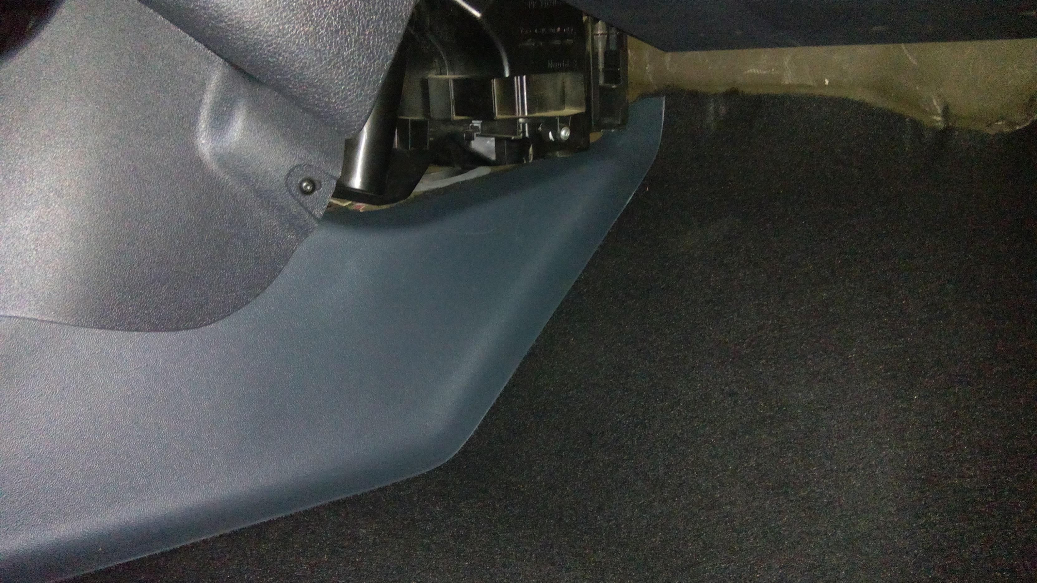

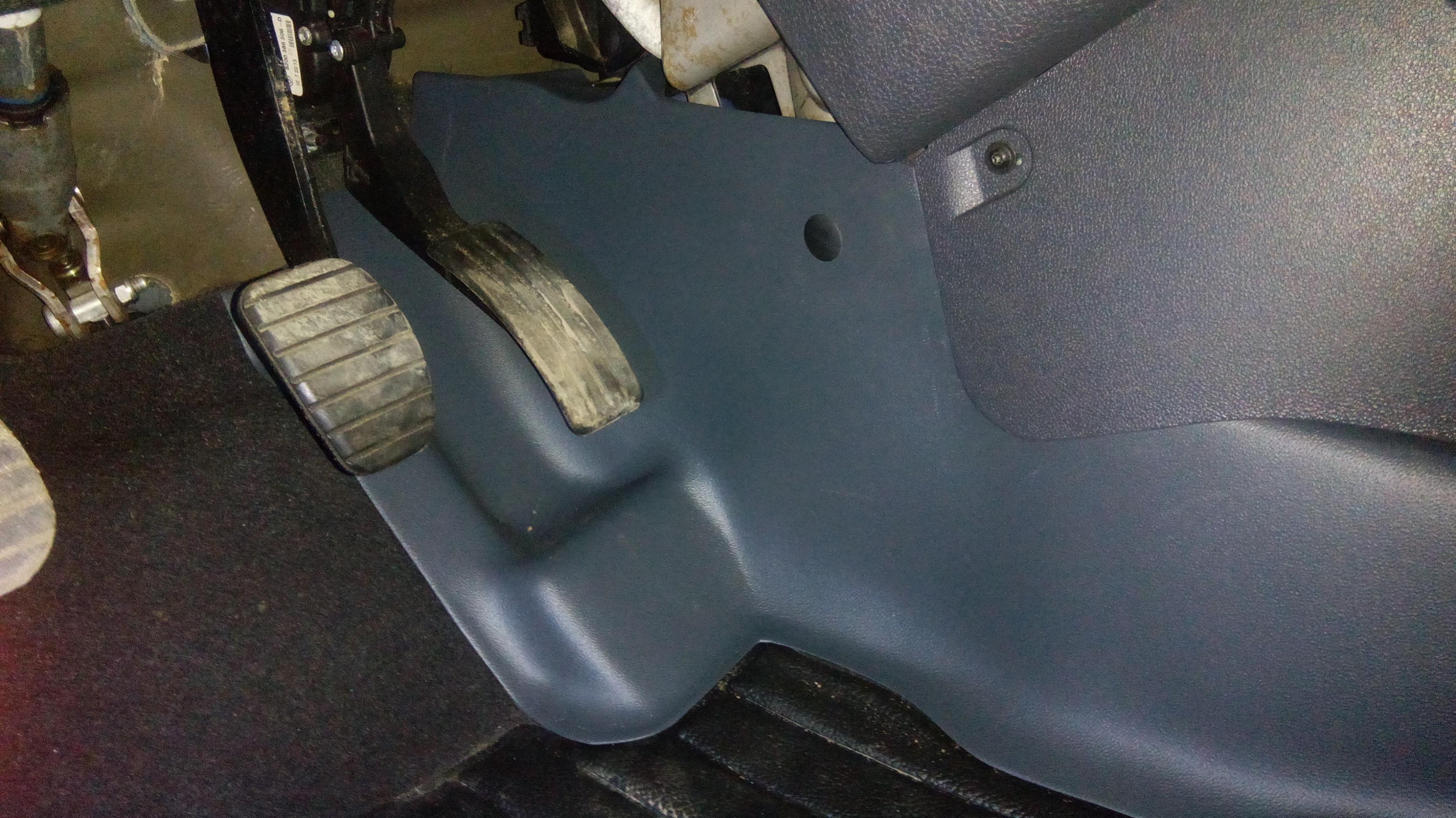

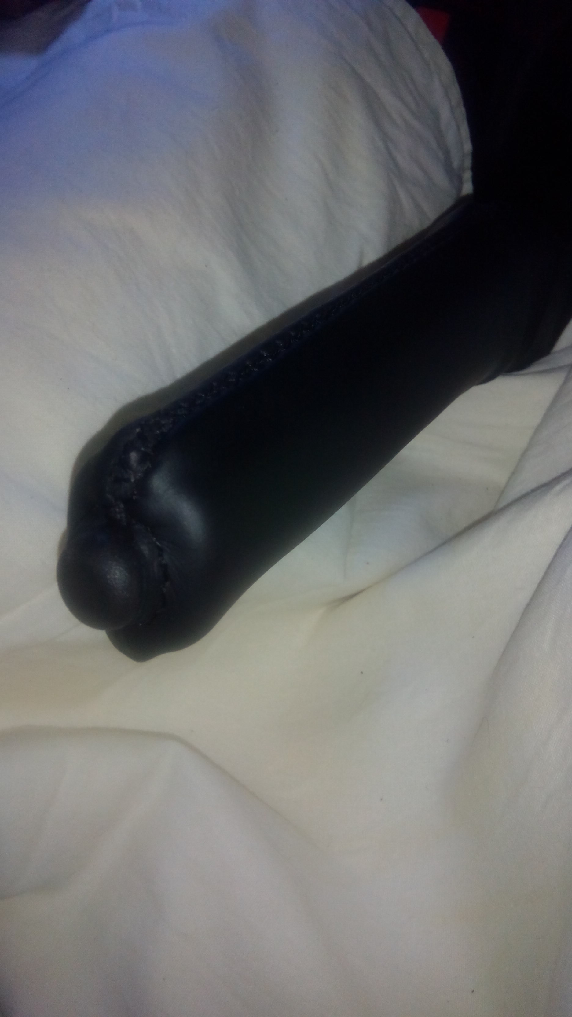

ещё парочка ништяков от Карта-всё село идеально как там и было. Хотел даже сначала под педалью газа вырезать Агатековский коврик-теперь то под ним закрыто, но поездил и решил что забью-ничего не поменялось абсолютно,к коврику привык уже,газовать не мешает.И кстати у кого мёрзнут ноги от плохой печки очень рекомендую-теперь у меня ноги потеют))) ботинки аж горячие,печка в положении ноги-лобовое.

А вот это любопытные штучки! Раньше и не видел такого, нужно будет присмотреться, потому как идея отличная - все время ковролин оттираю в этих местах. Не понимаю, почему сам Рено не может в этих проблемных местах сделать "кожистые" нашлепки.

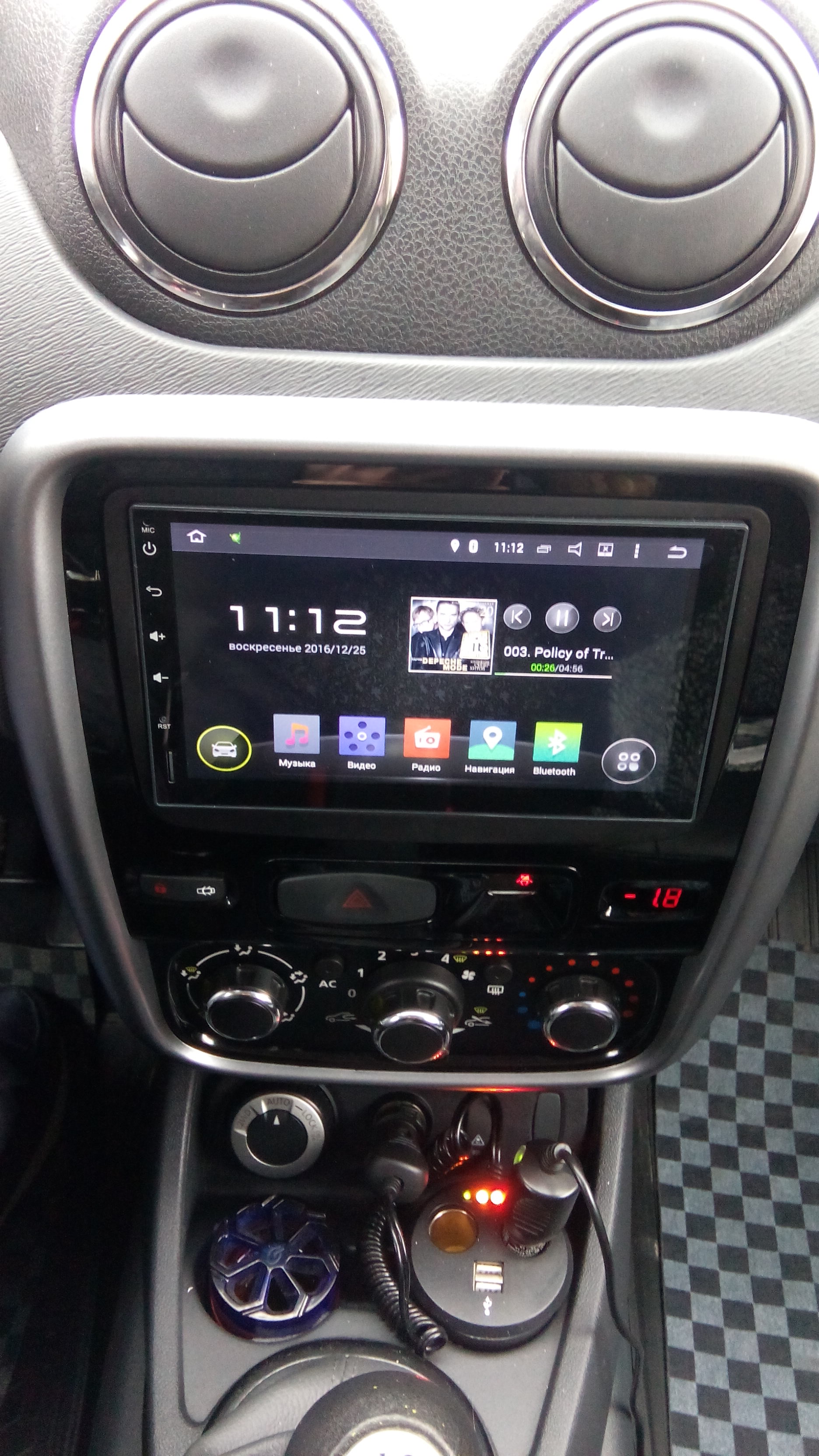

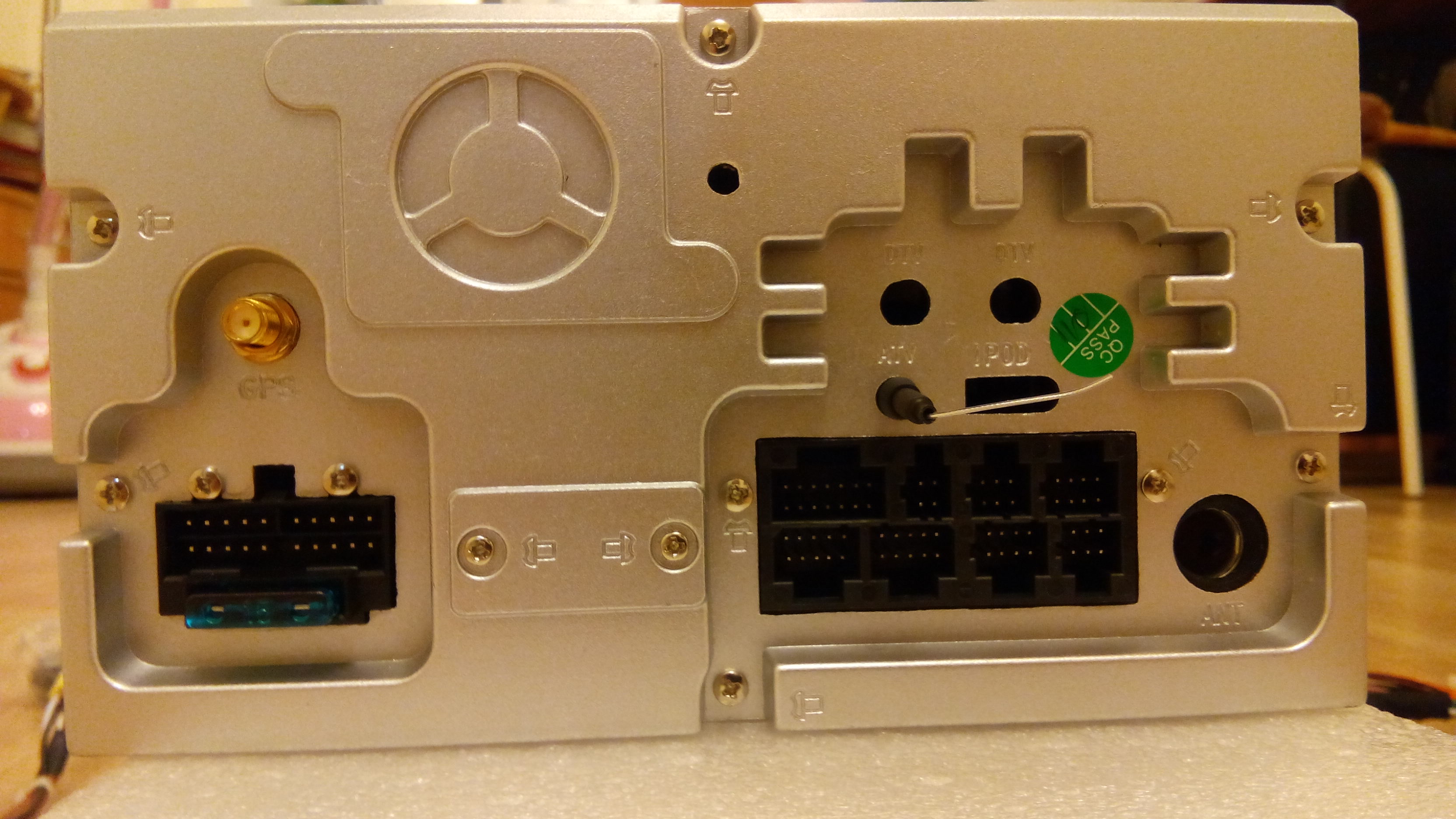

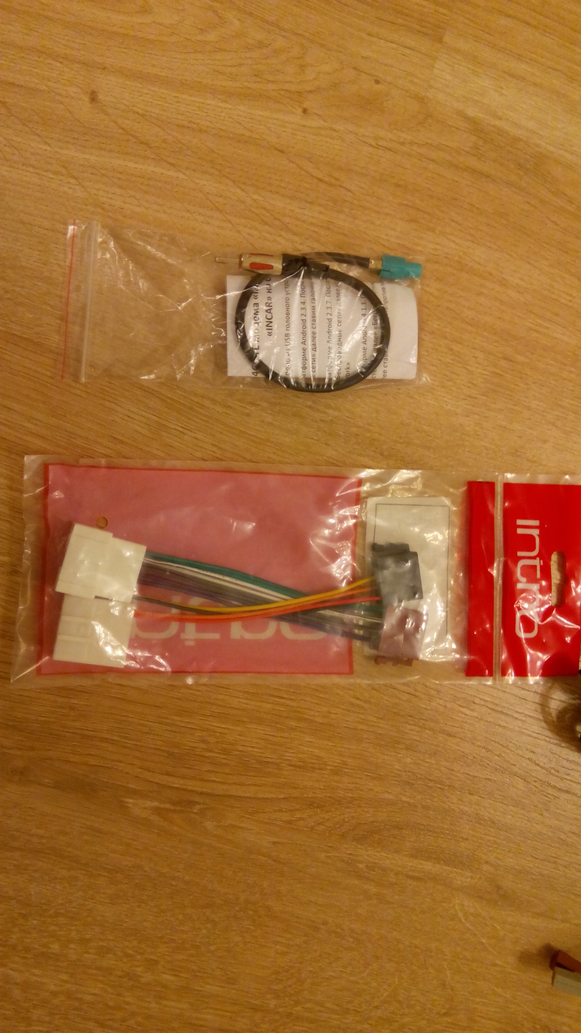

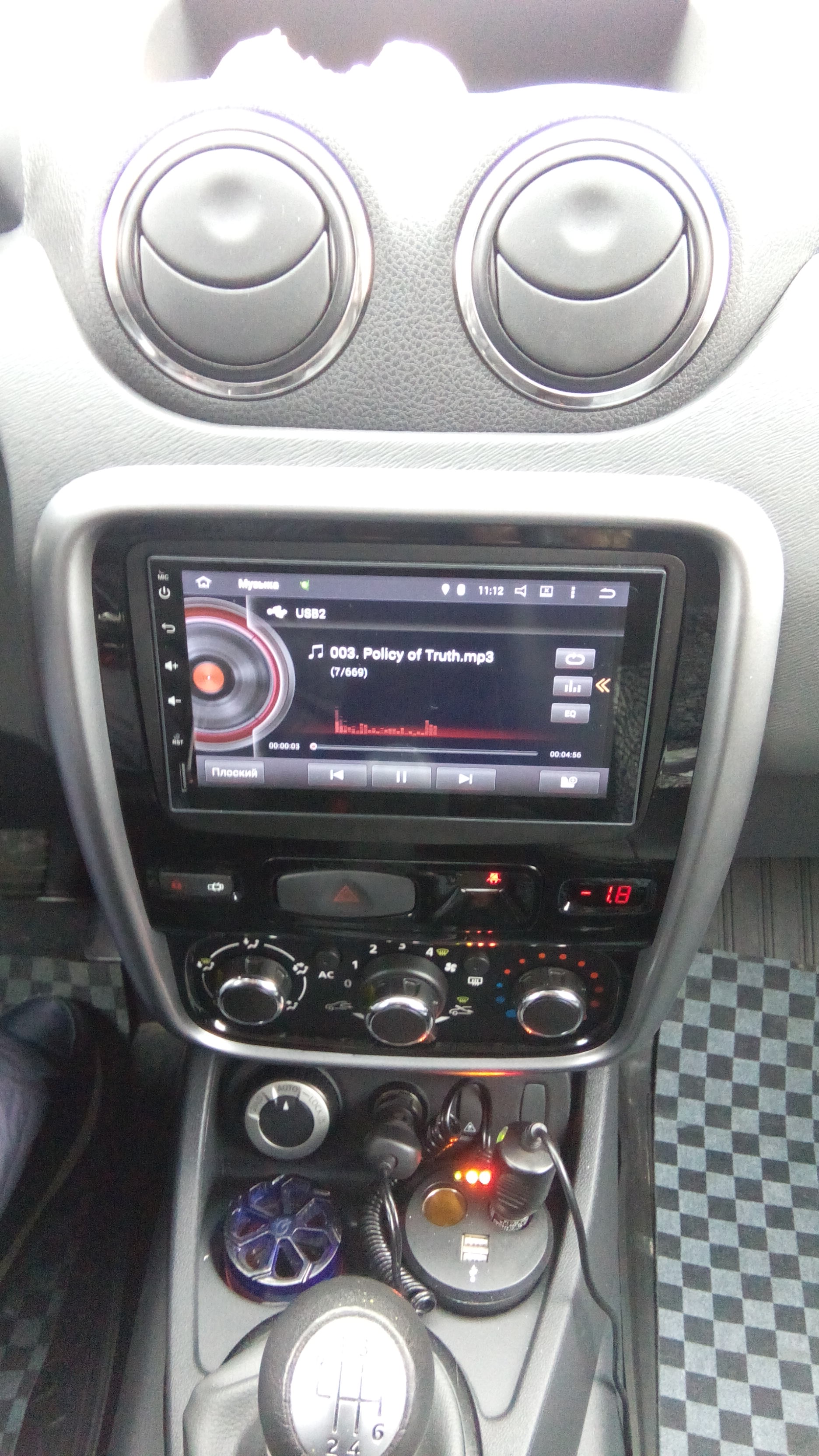

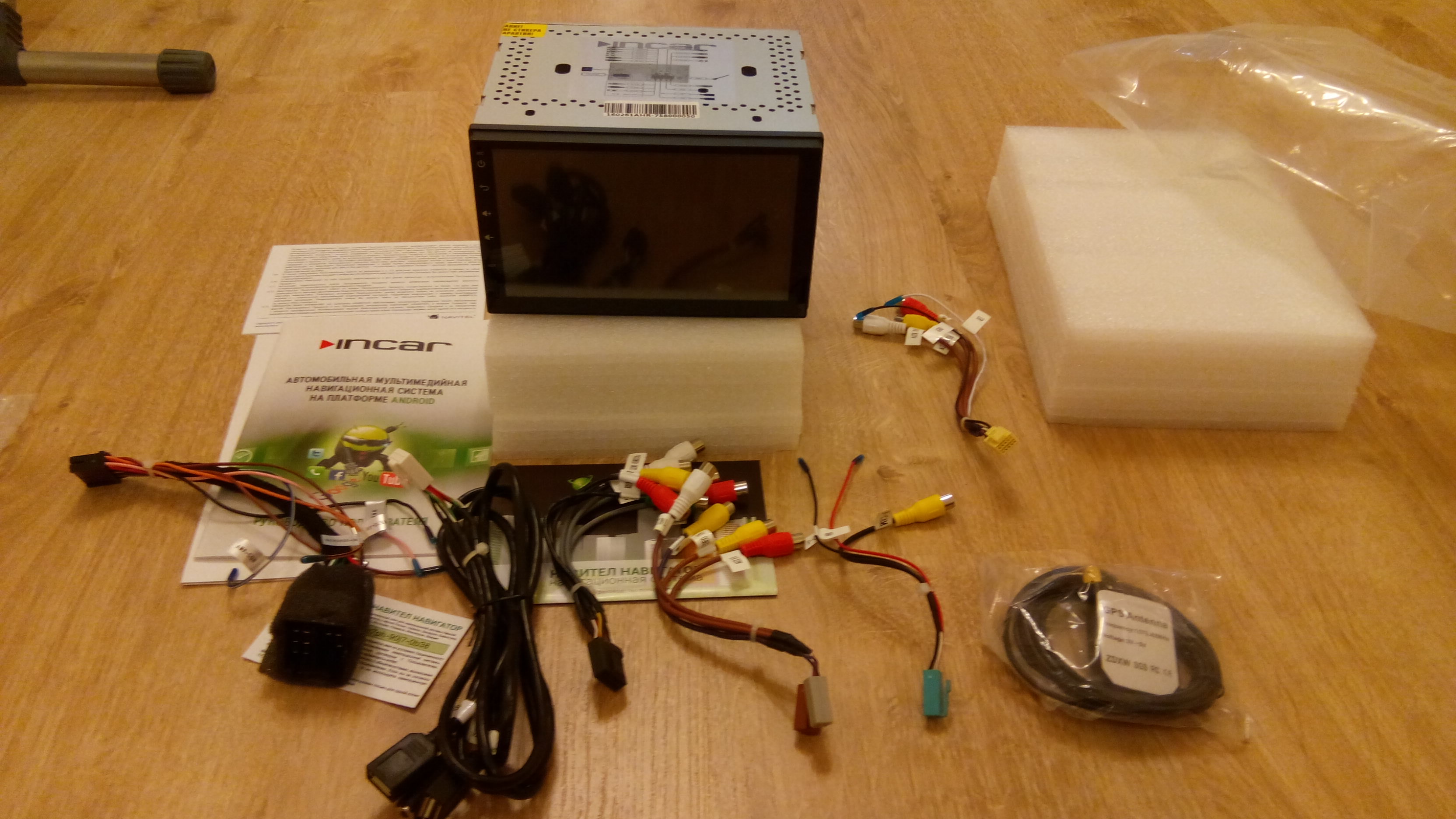

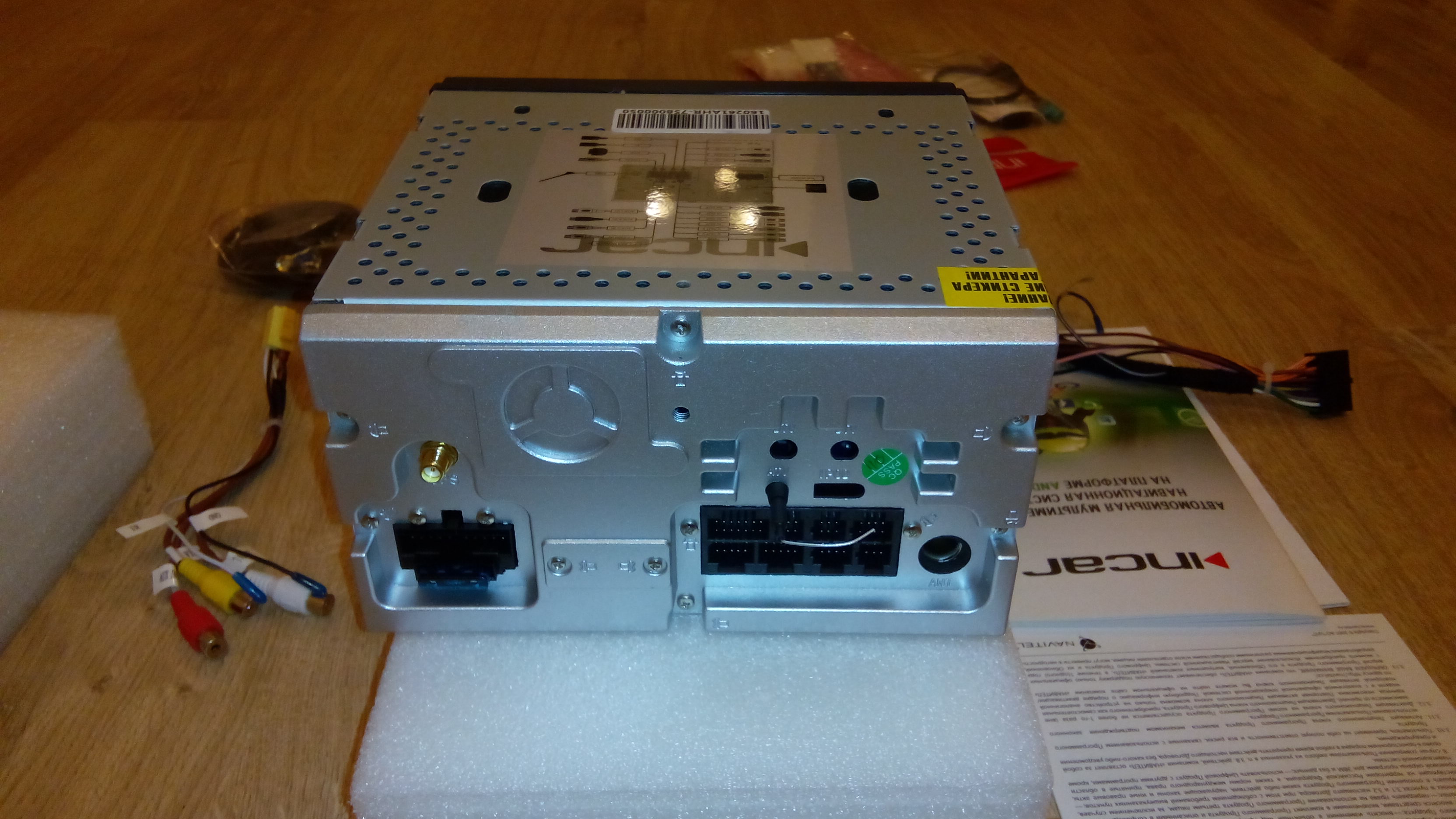

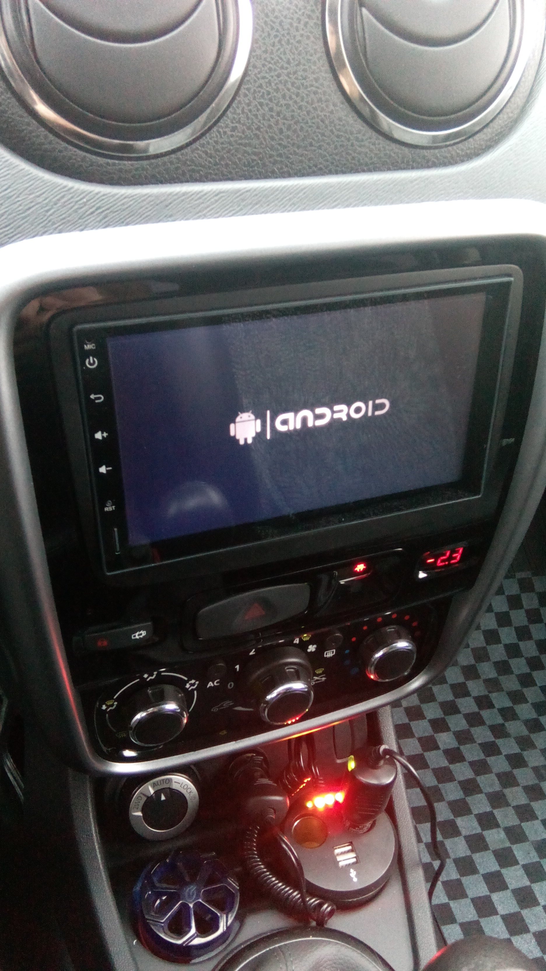

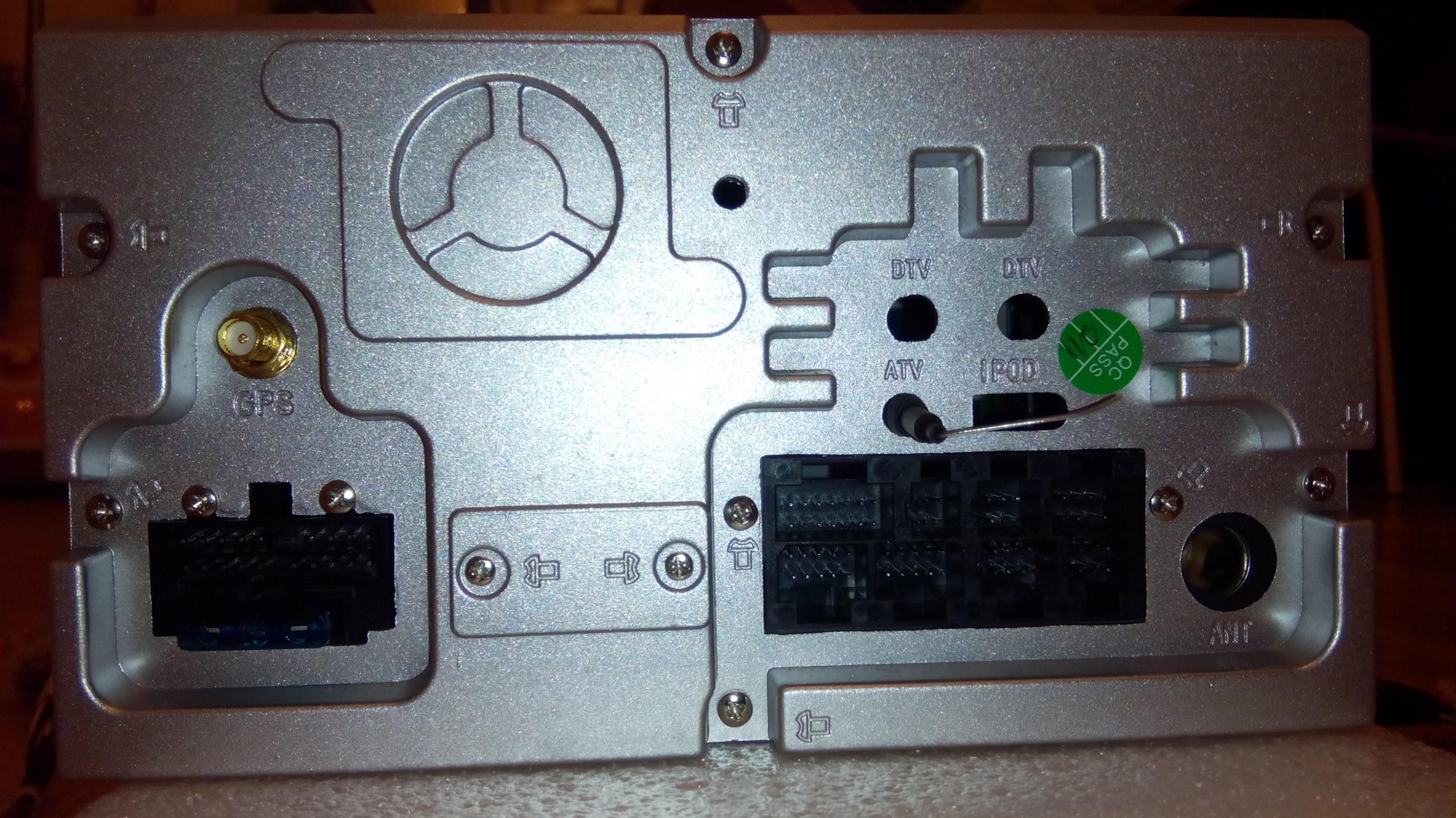

Всем привет,установили мне магнитолу новую 2 дин, СПАСИБО БОЛЬШОЕ нашему клубню Ренату (тракторист логин) за установку. Итак вот такая магнитола http://vseinet.ru/product/1979450/ характеристики её прочтите пожалуйста сами в инете, коротко андроид 4 с тачскрином как планшет, навигация в комплекте.Также приобретено вот это: переходник http://www.intro-online.ru/item823 переходник http://vseinet.ru/product/310152/?q=...ster%202012%2B рамка https://ksize.ru/perehodnaya-ramka-d...000007160.html и микрофон https://ru.aliexpress.com/item/3-5/3...tegoryId=63708 Всё работает,Навител пашет, ушки от штатной магнитолы Ренат немного переколхозил,камера заднего вида работает, блютуз работает, джойстик тоже-СПАСИБО БОЛЬШОЕ Юрию (сова). Краткий видеоотчёт прилогаю. Понимаю что на Али она в два раза дешевле, но чет меня отговорили.Сильно не пинайте, пока всё нравится кроме слегка шипящего радио на некоторых волнах может вылечу усилителем радиосигнала.
