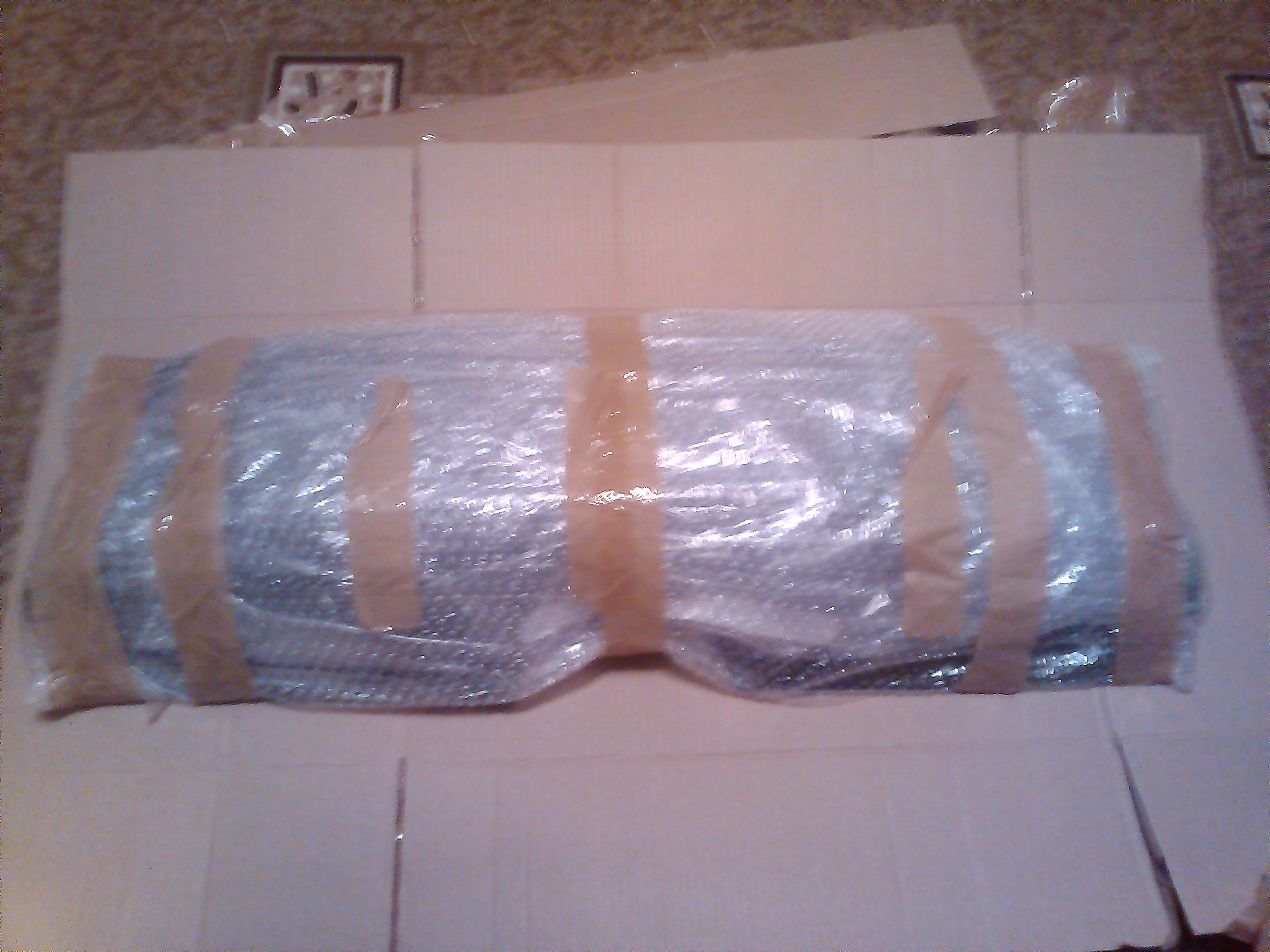

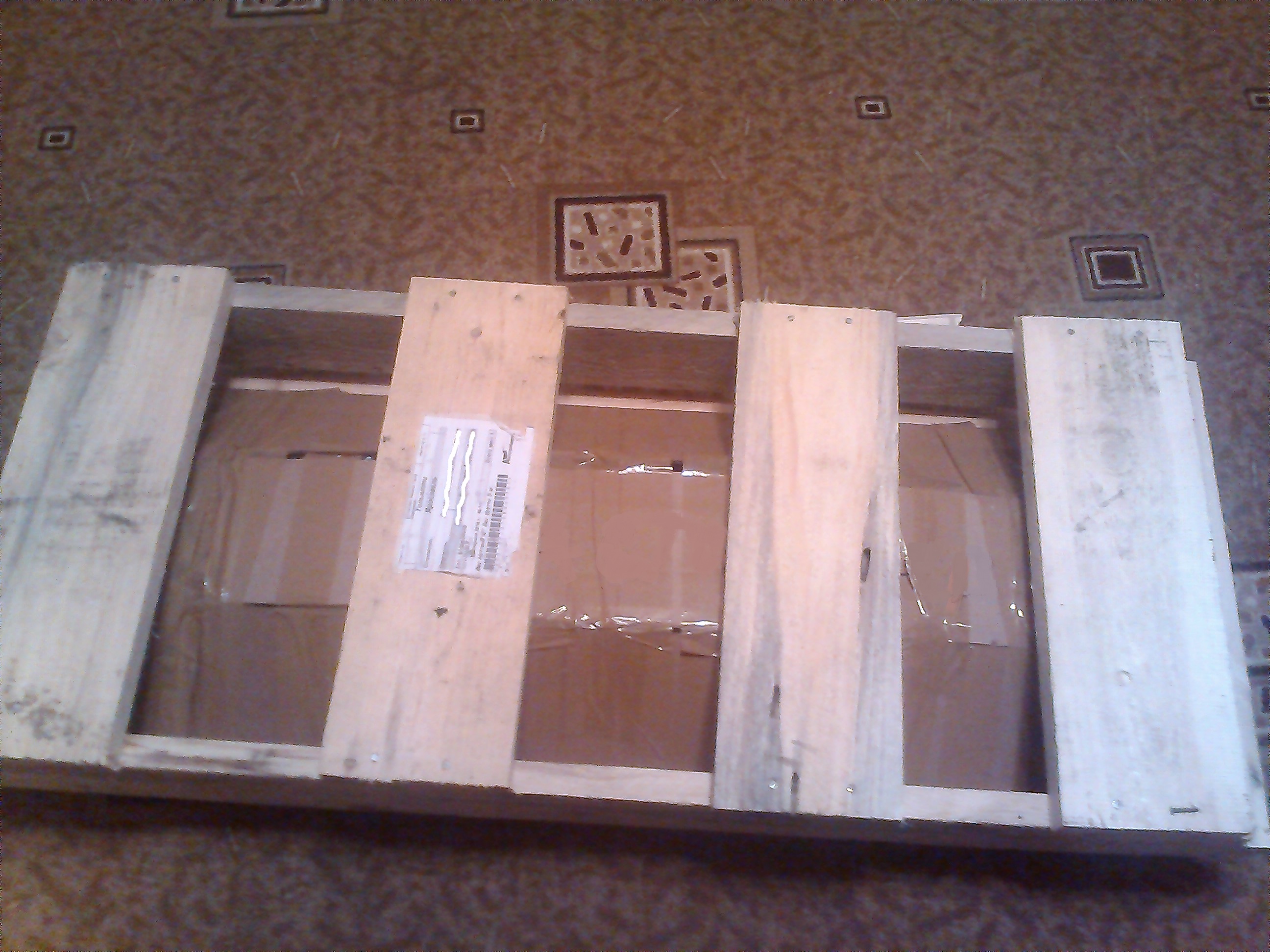

Получил сегодня решетку (серебро), ставить буду на выходных
Капля дегтя от транспортной компании...
Впервые столкнулся с жесткой упаковкой (деревянный, типа ящик), за что собственно и заплатил больше 600р. Но сразу обратил внимание, что в середине деревянная палка отжата с одной стороны вместе с гвоздями и решетку можно достать из ящика. Понимаю, что сам виноват, не предъявил ничего по поводу нарушенной упаковки, достал и бегло осмотрел не распаковывая упаковочный полиэтилен. Никаких повреждений не увидел, а уже в гараже, распаковывая из полиэтилена увидел, что сломан один из мелких элементов фиксации решетки на посадочном месте. Как то так...
FenRussia, алекс163, подскажите, скажется ли на жесткости крепления решетки в посадочном месте или не стоит расстраиваться? Петелечка с самого края...

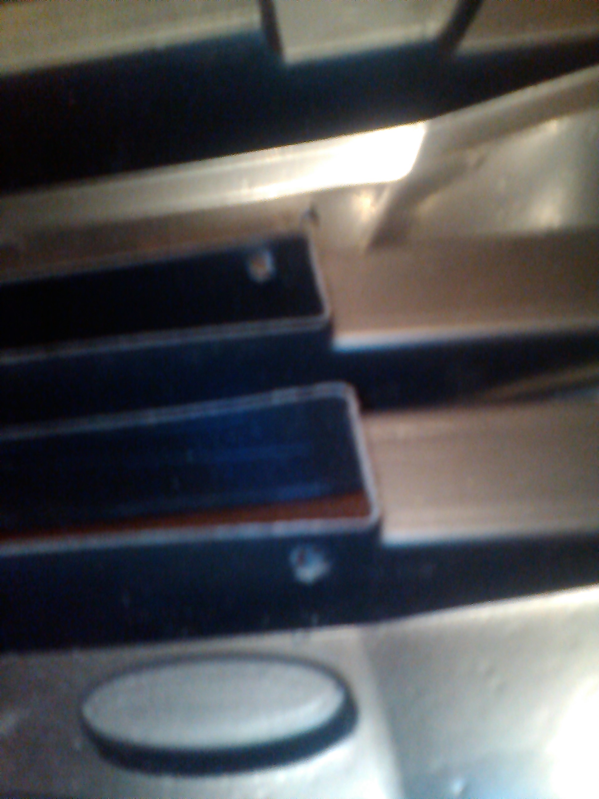

Есть! Решетка на месте!
Сетку попробовал посадить на термоклей, посмотрим как будет держаться. Сломанное ушко крепления решетки восстановил пластиковой накладкой поверх сломанного, опять же на термоклей. Да, если кто то будет пробовать экспериментировать с термоклеем, аккуратнее, термопистолет на 60 Вт уже через 10-15 мин нагревает клей слишком сильно, заметил вовремя, может подплавить саму пластиковую решетку радиатора в тонких местах.

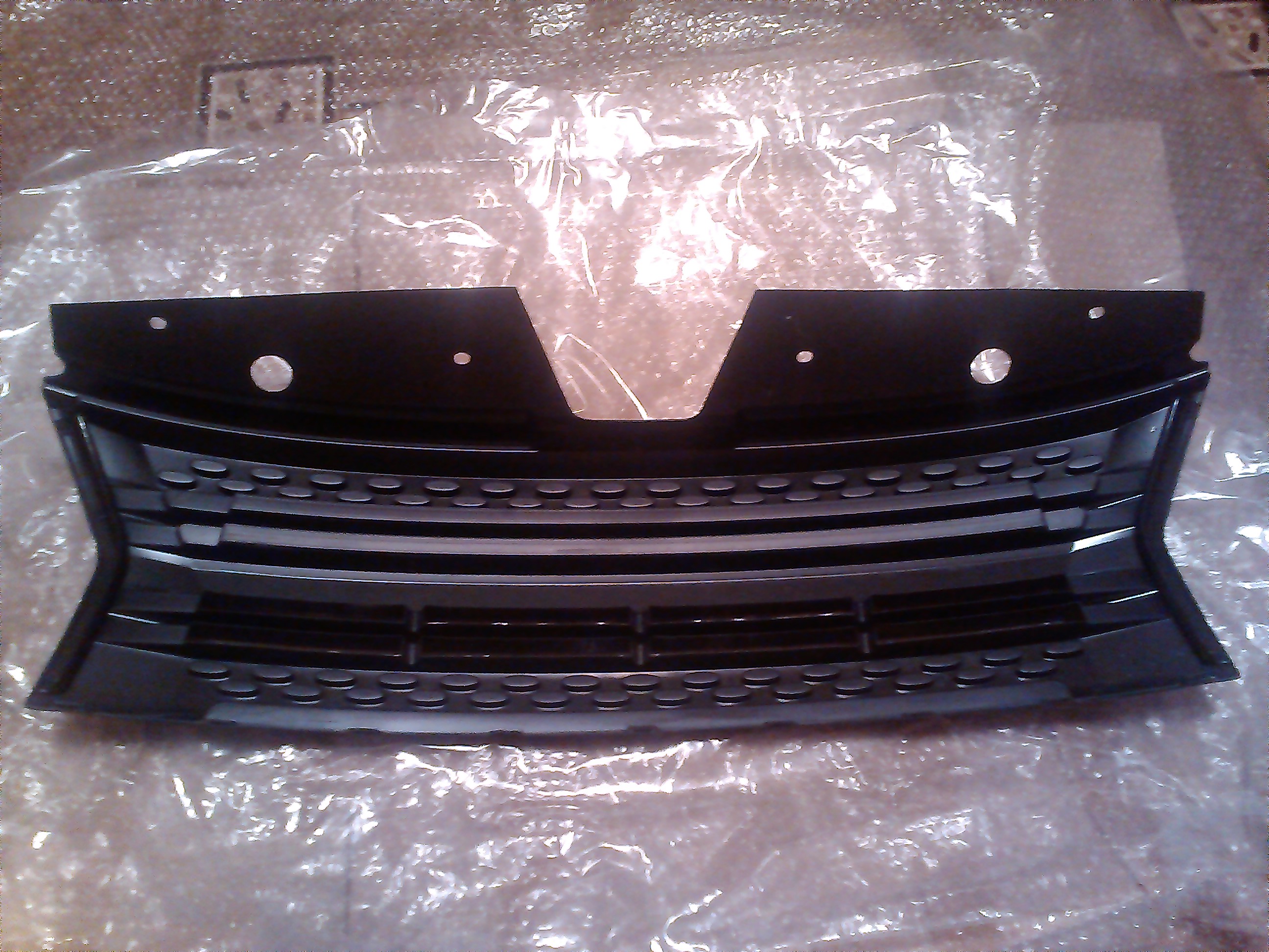

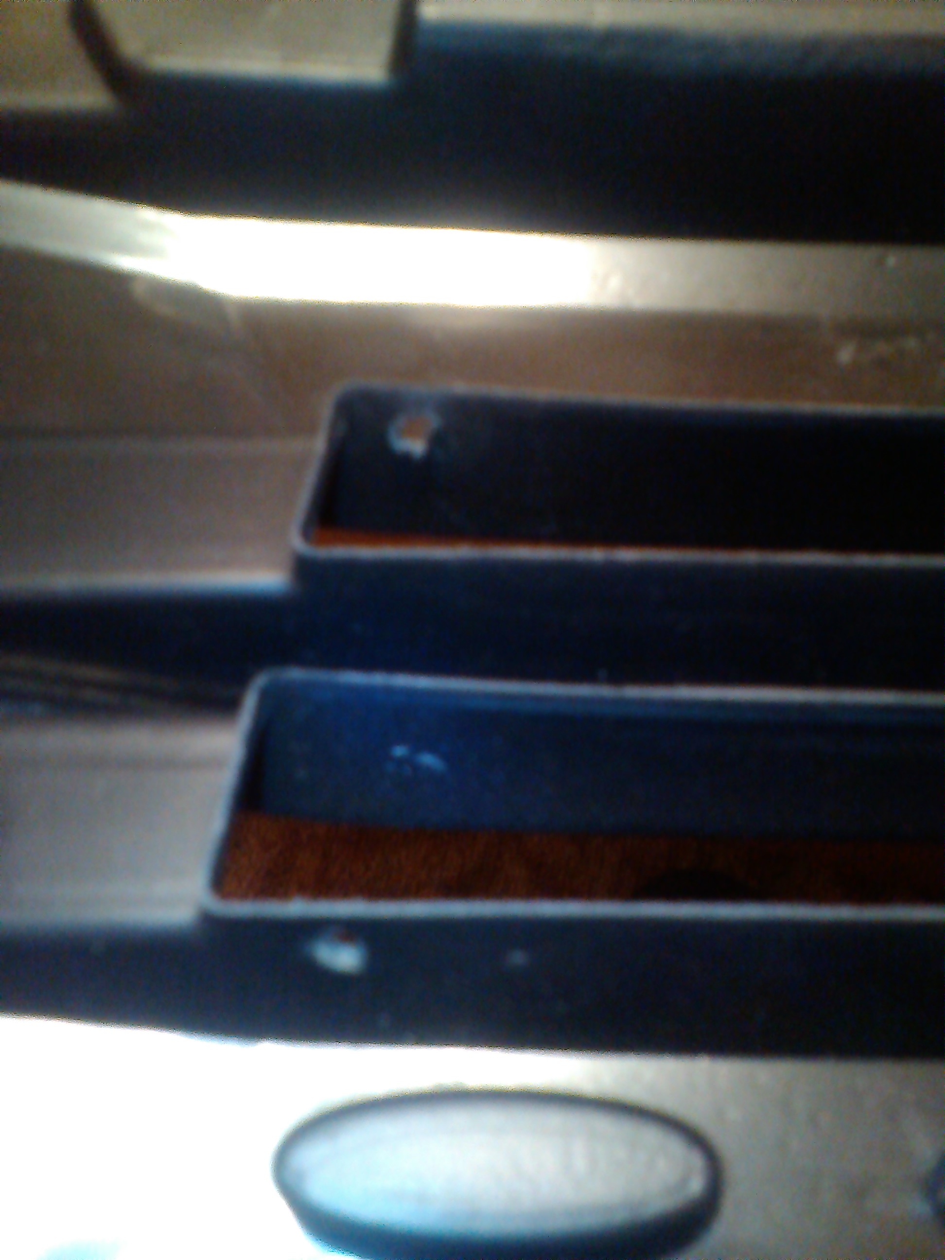

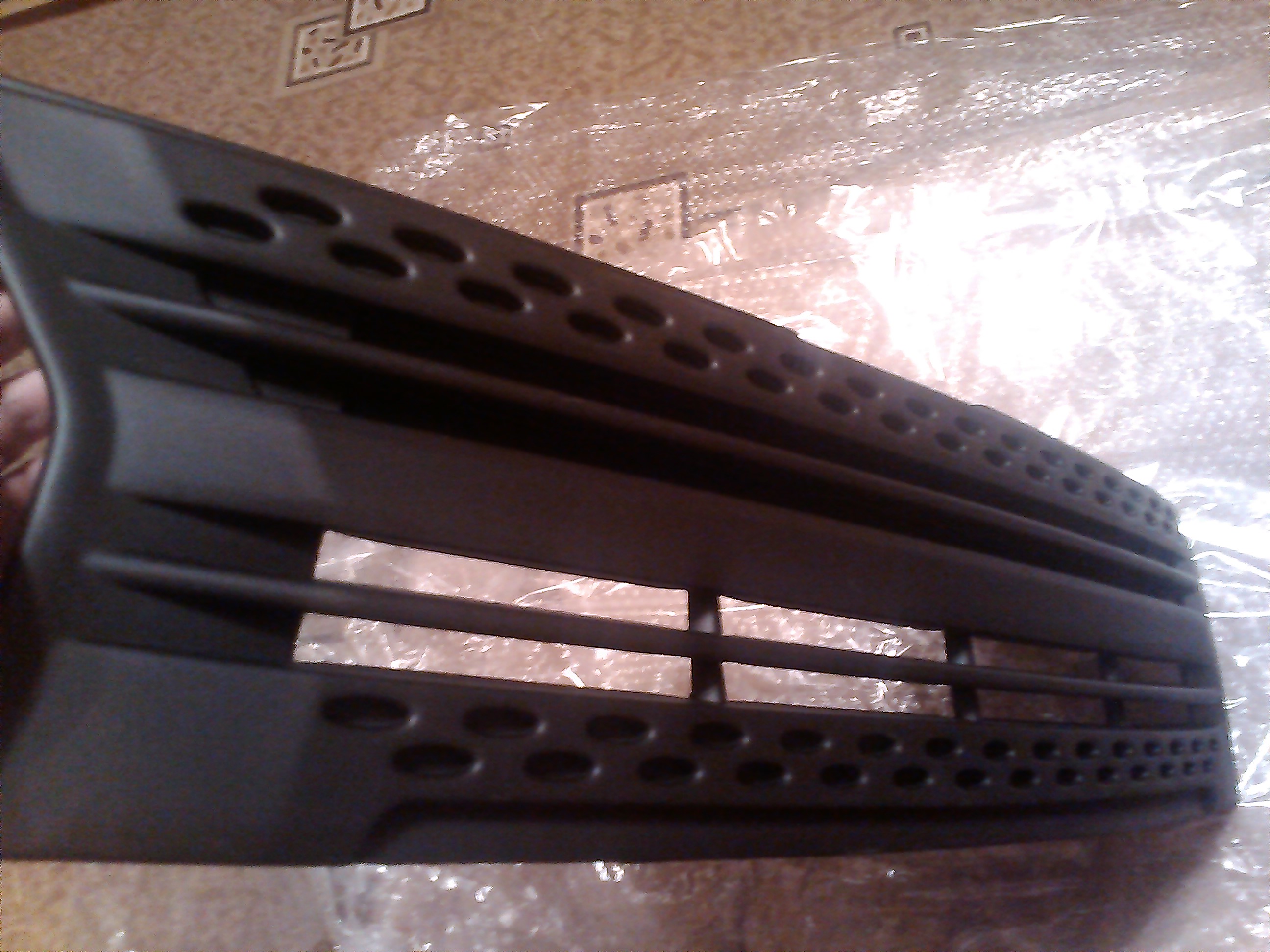

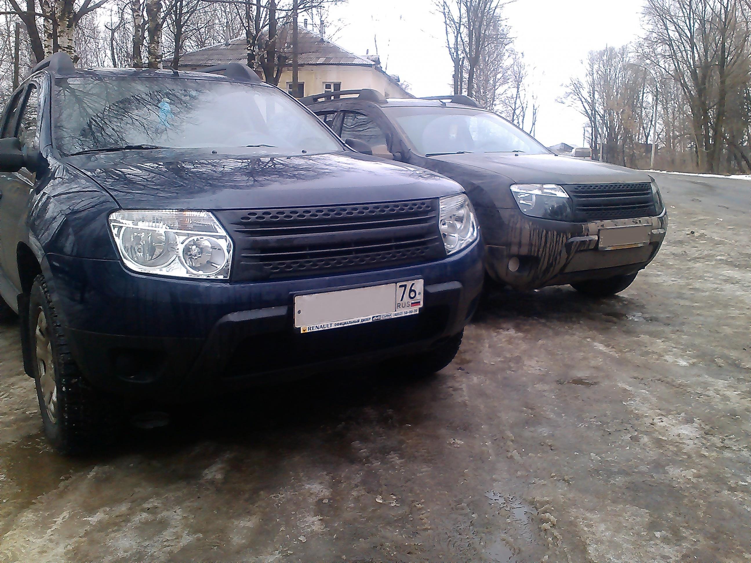

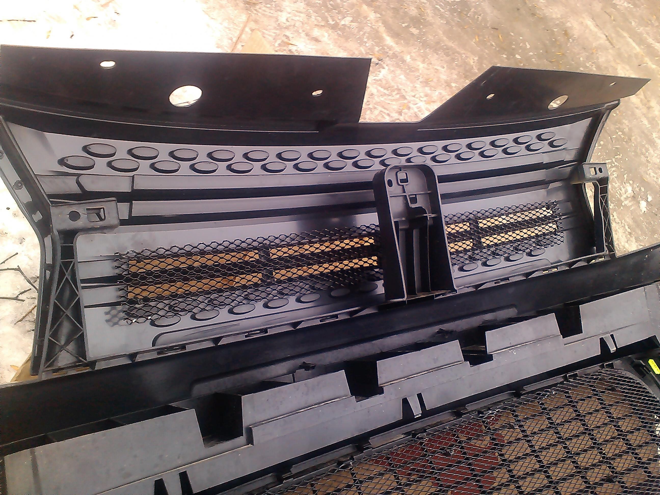

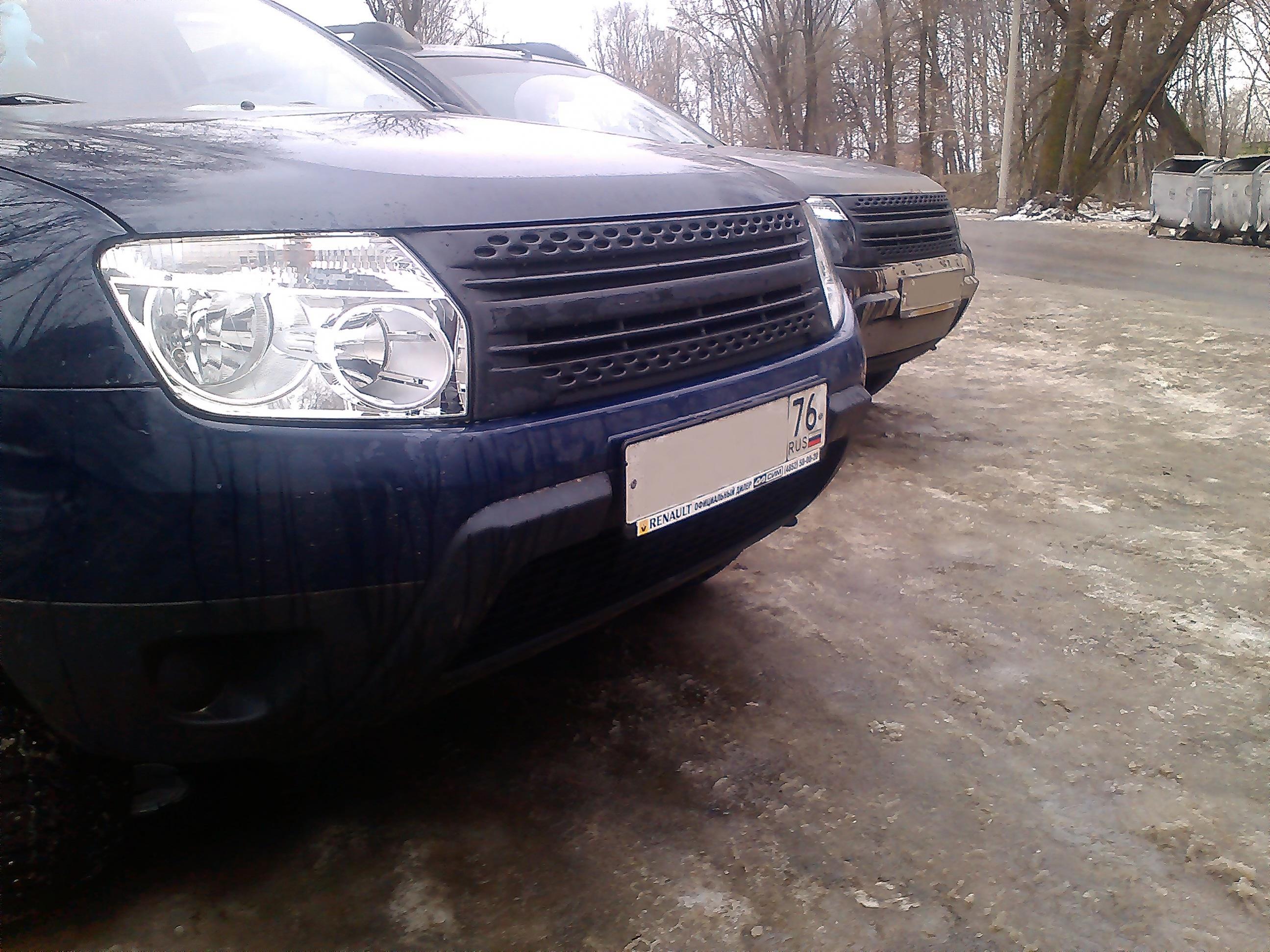

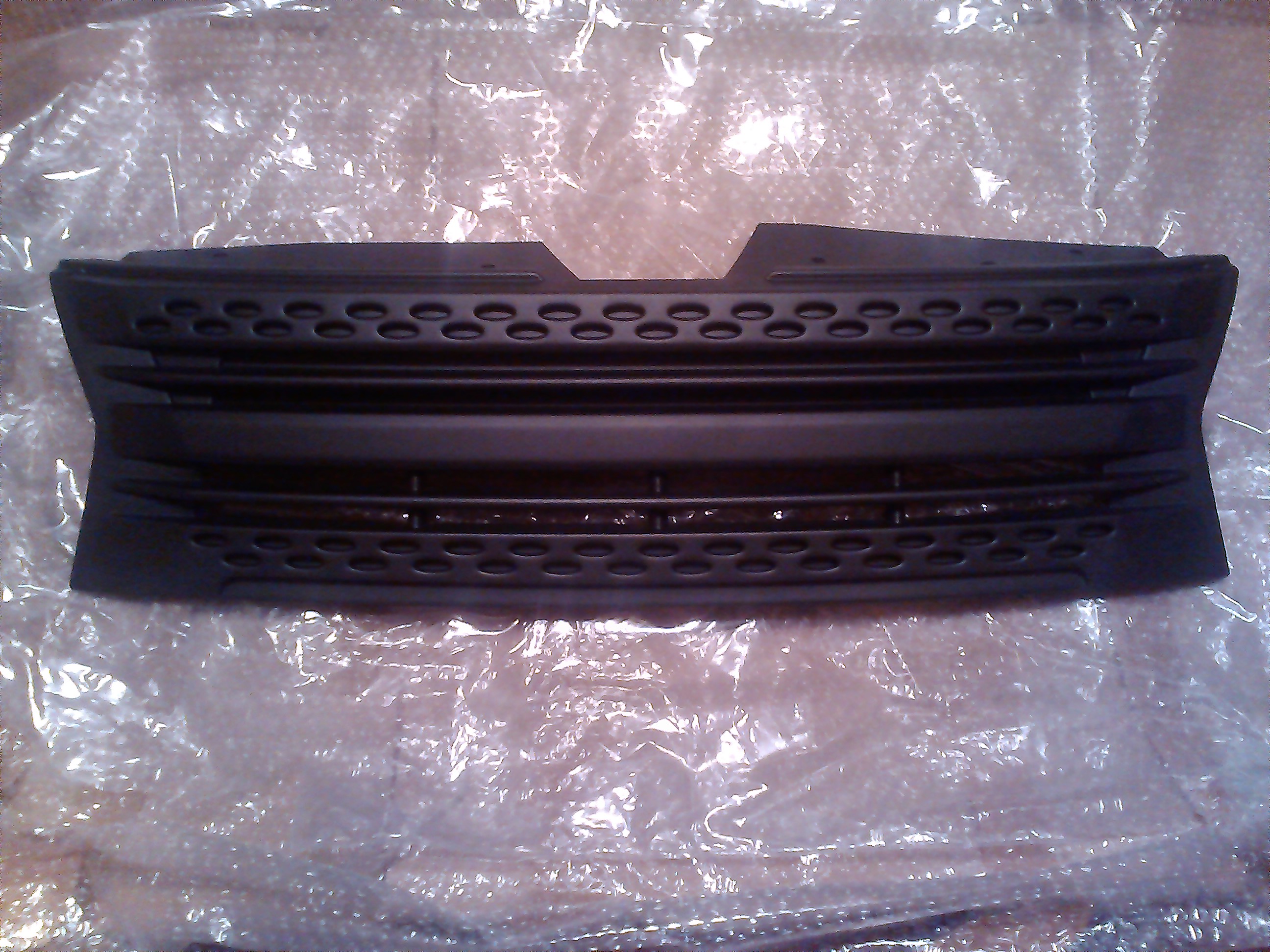

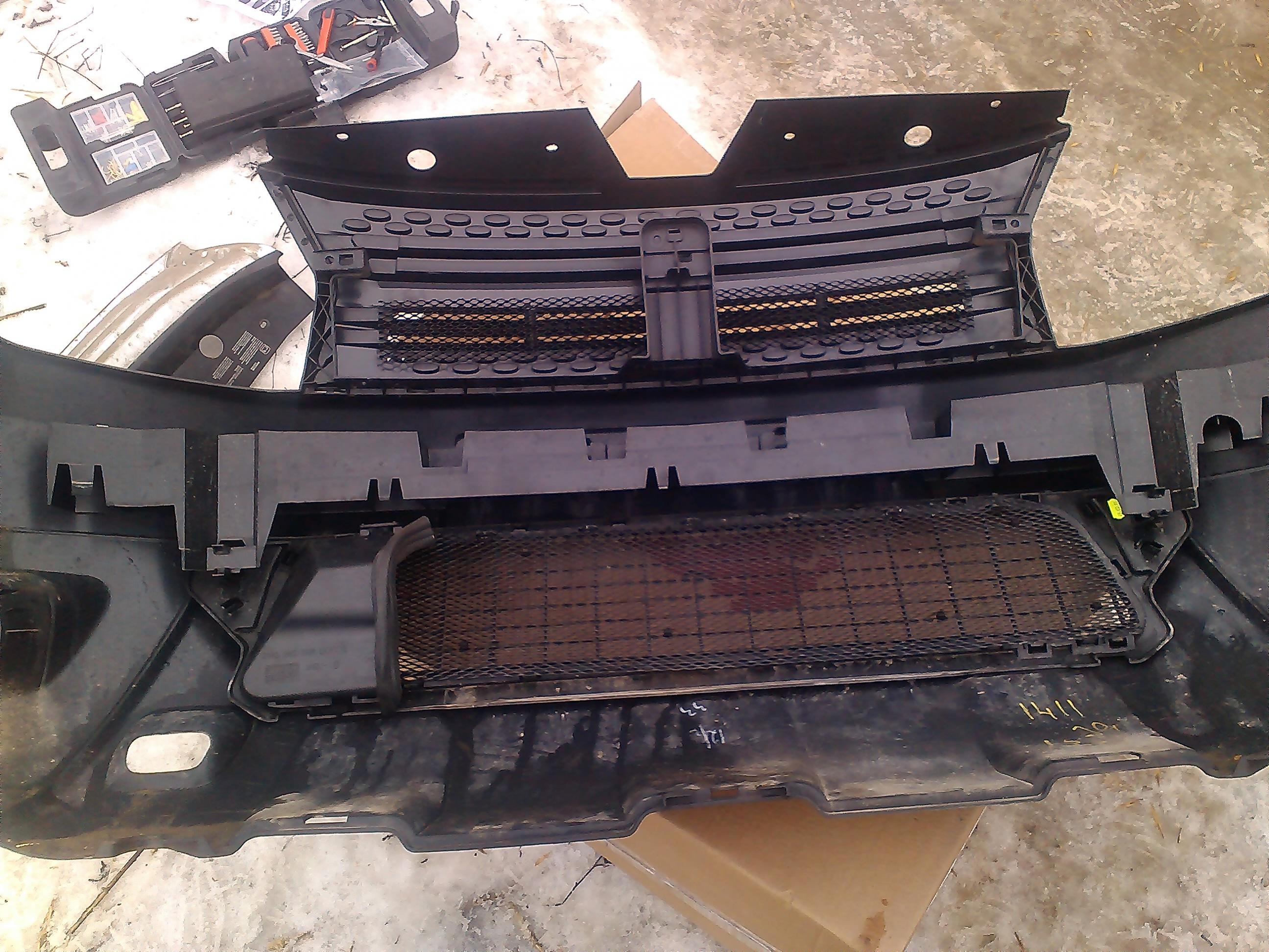

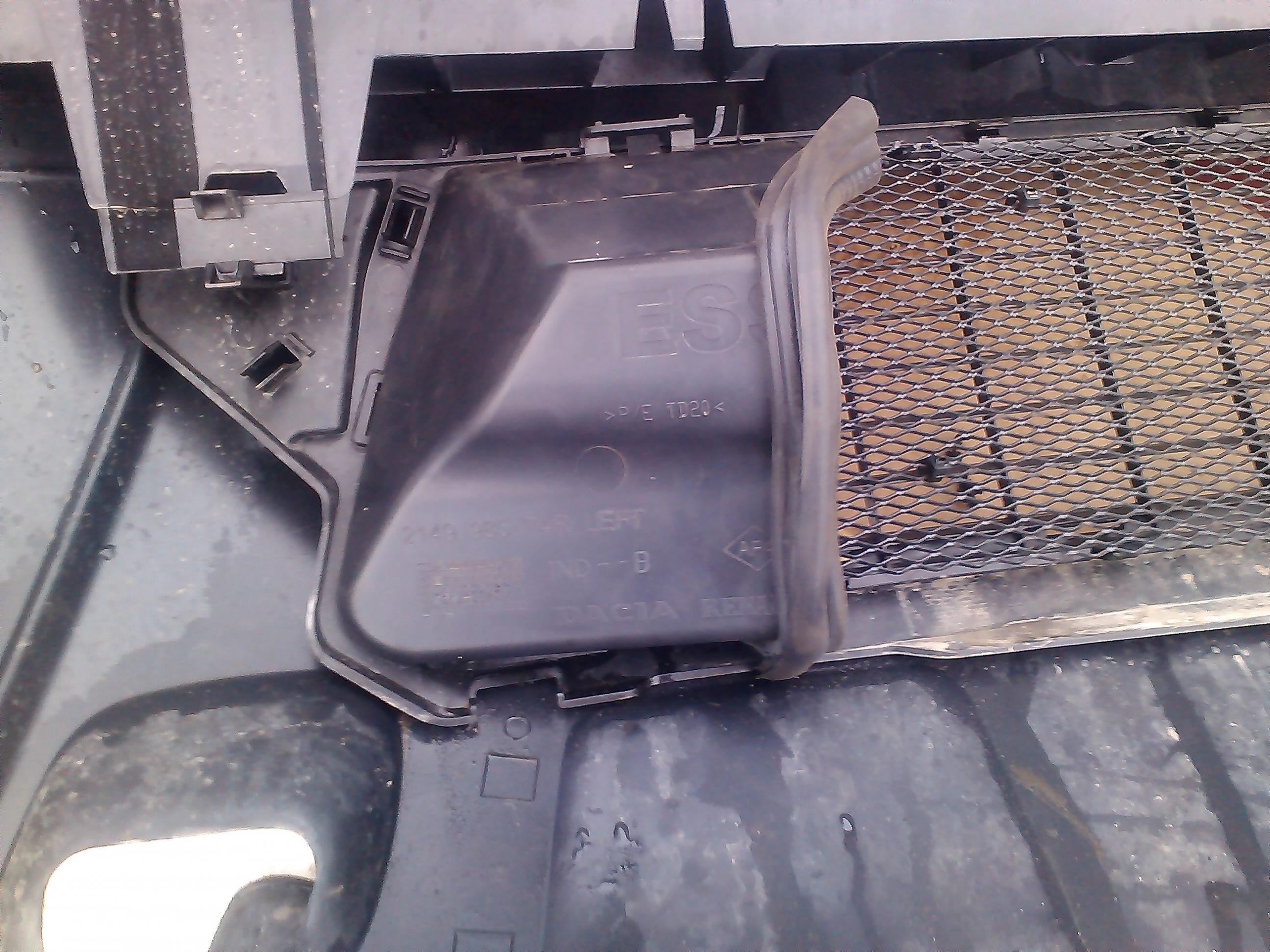

Сегодня с товарищем KlemitenkoJack установили на свои автомобили решетки радиатора "Дастер-Гард" - вдвоем веселее .
Для установки снимали бамперы - ничего сложно в этом нет, делали все на улице.
Чтобы закрепить сетку сделали дополнительные отверстия и закрепили стяжками Спасибо за совет FenRussia
На автомобиле KlemitenkoJack заодно срезали ребра (которыми есть шанс повредить радиатор) и поставили за место них наш любимый уплотнитель от девятки Себе я это сделал раньше)
Ну и как обычно мой автомобиль грязый - извините, исправлюсь!
Как помоюсь сделаю еще фотки.
Кстати черная матовая решетка подходит по цвету с неокрашенным заводским пластиком

да уж дорогой товарищ,скорей исправляйся,чистый авто намного лучше и приятней,я так доволен решеточкой,спасибоо тебе
