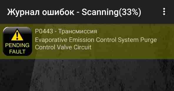

Загорелся чек,
Torque
видит ошибку Р0443 (Вложение).
Ссылка на ошибку
Описание и устранение
У ОД после проверки сказали, что нужно менять Адсорбер (стоимость примерно $130).
Для информации: На холостом ходу обороты ровные
P.S. + параллельно подходит срок замены свечей зажигания.
+ Начал скакать термостат - греется по-началу нормально на 4 деления, через 5 минут потом падает до 2 делений и так пока на работу не доеду.
+ на газу когда мотор еще не прогрет очень слабая тяга
http://www.dusterclubs.ru/vb/attachm...1&d=1614665191

Результаты посещения Оф.СТО - одно за другое. Машинка на ремонте.
UPD:
по АВТО: нашли еще что текут "тосольные шланги для гбо", поэтому немного уходит антифриз
и еще - походу нашли загрязнение проводки (или шлангов) связанных с Адсорбером - почистили бесплатно
сказали что может сам Адсорбер и норм работает
Отпишусь по итогам

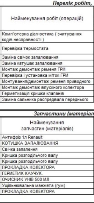

По итогам провели такие работы.
По скачки температуры мастер сказал что это нормально и такое положение у многих ))) по результатам тестирования Термостат впорядке.
