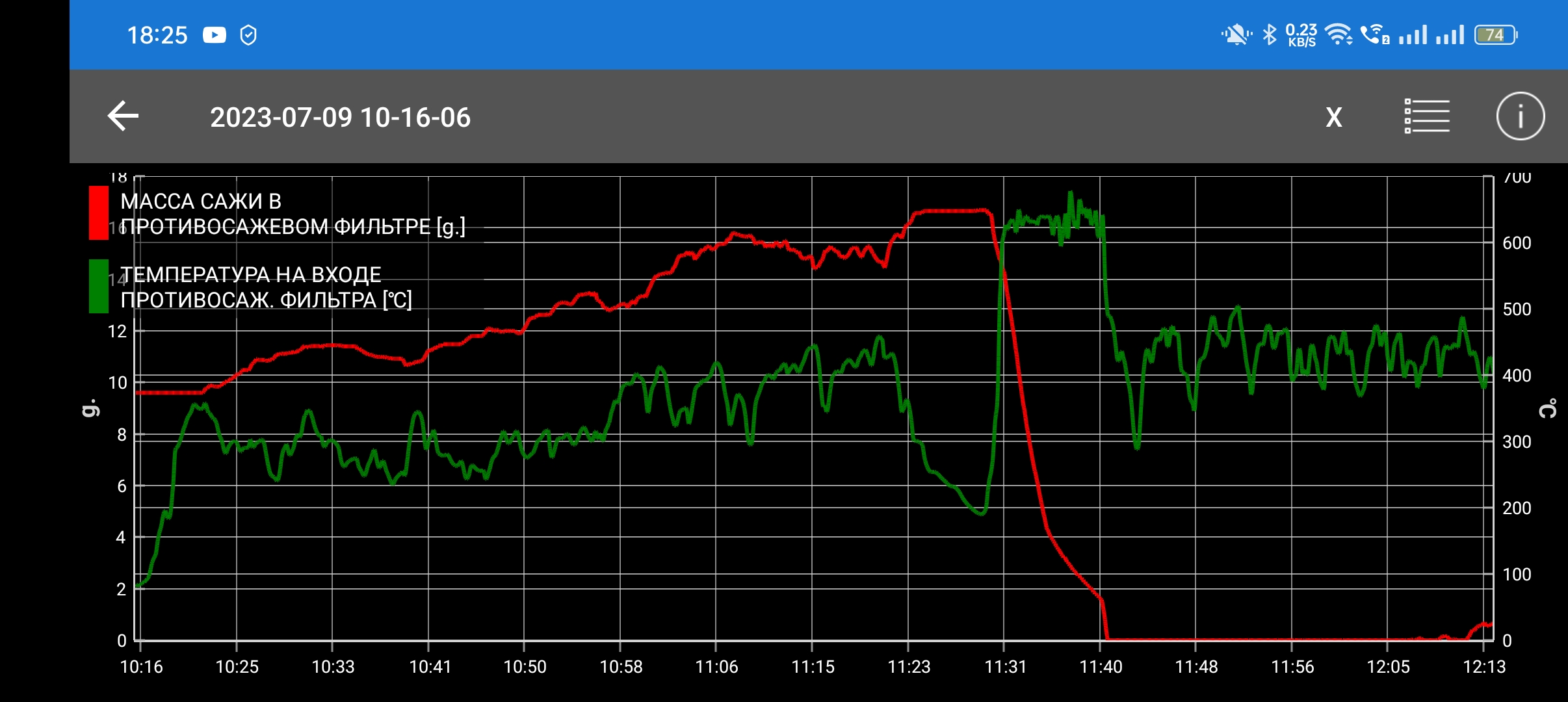

Попался на Ютубе ролик https://youtu.be/y2fpBjkeCoU
В каких-то каналах попадалась подобная инфа тоже. Видать не редкая поломка, почти наравне со случаями с течью из под сальника раздатки, невозвращением рычага КПП в нейтраль, какие у нас ещё детские болезни?
Ещё на этом же канале есть видео про прожиг сажевого. На нем автор говорит, что начался он когда сажи было около 18 грамм. Смотрю и думаю, видать ошибся 18 маловато. И через час поехал я сам на Дастере. Дождяра лил. И скорость не мог набрать. И как только на платку м4 выскачил, все же втопил и тут прожиг пошел. А сажи было чуть более 16 грамм. Эх, не дотянул 28 дней до года без прожига. Видать какие-то другие алгоритмы заставили включиться прожиг. Проехал без прожига 24 тыс км.

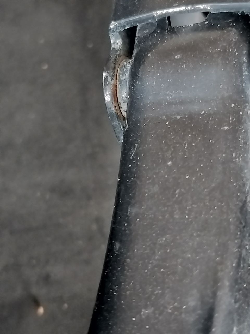

26 натирание уплотнителями дверных проемов в местах уплотнений.

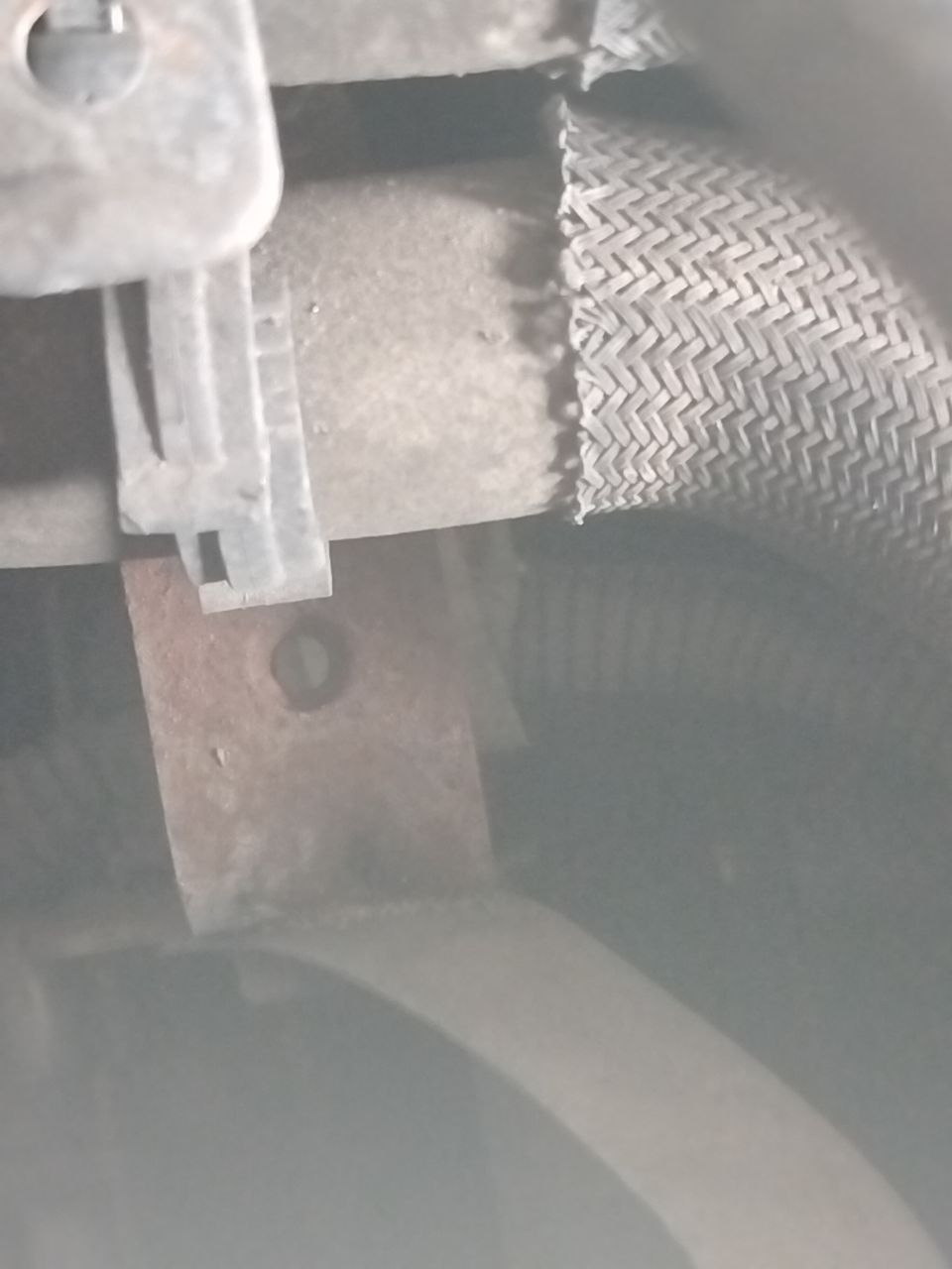

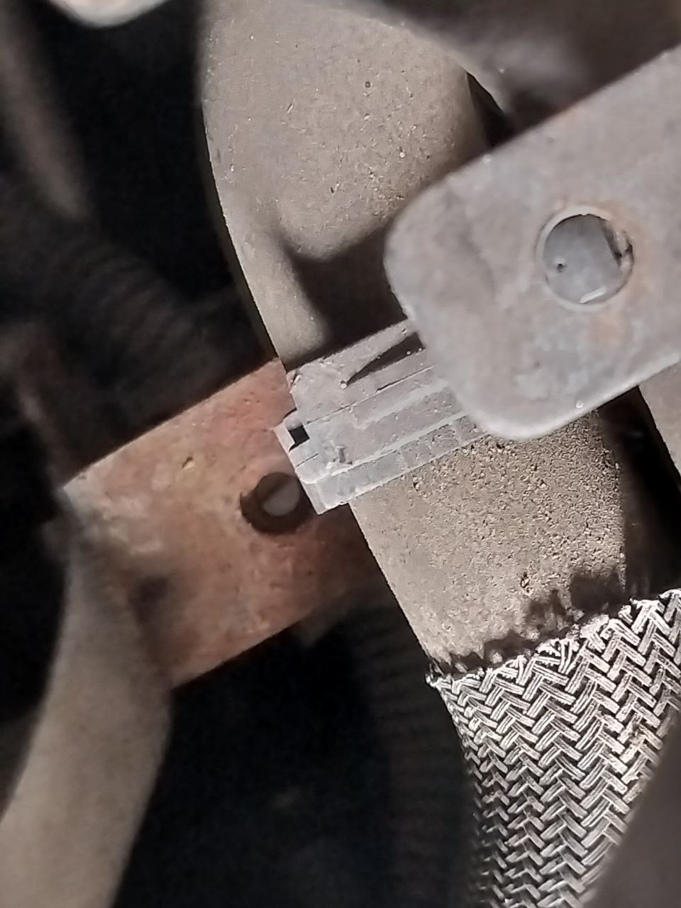

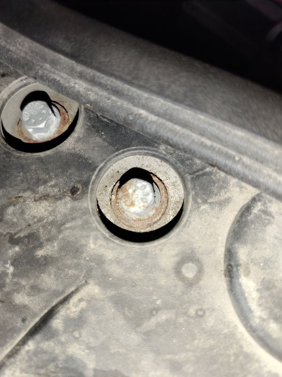

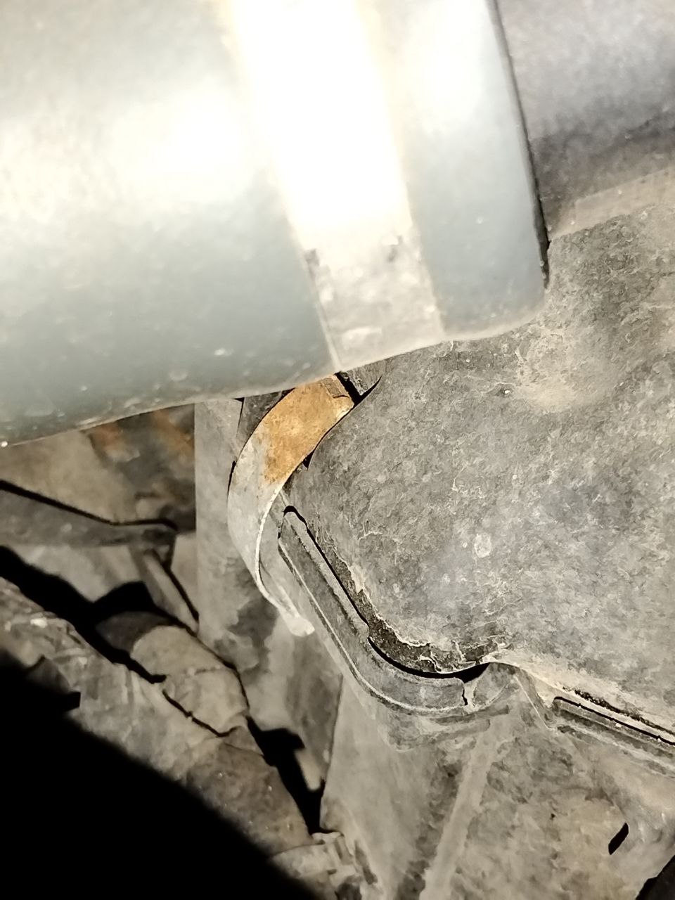

30 снизу машины много всего стало ржавым уж очень быстро. Я даже не помню на каком году после 10 ки лет на хундае Элантре 2006гв стало также. Честно говоря жуть.

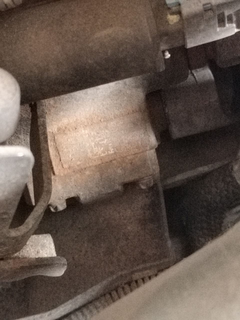

- течь КПП на 26 тыс км пробега , обнаружено 09.06.2022, устранено обработкой герметиком выкрученных болтов стыка КПП- мотор и их последующим закручиванием. Проехал после устранения почти 6 тыс. км, все норм.

4. в приложении сигналки появилась возможность считать моточасы. С прошлой замены масла наездил 125 моточасов, а если рассчитывать из средней скорости, то 128,6 моточасов получается, вот такое небольшое расхождение.
Из проблем, которые вылезли за второй год эксплуатации и период пробега с 30 тыс. км. до 60 тыс. км:
1. Заедает рычаг КПП, правда с приходом лета проблема практически не повторяется, но думаю, что с приходом морозов станет хуже, чем прошедшей зимой. Но может тогда будет, что предъявить явного ОД для замены по гарантии.
2. На чуть выщербленной дороге дребезжит торпедо, особенно в районе левого (водительского) воздуховода. Началось летом 2023, когда заработал кондей. Может это еще из-за того, что резина потихоньку стачивается и не так смягчает (хотя на летней на сегодня я проехал всего 37822 км). Может шумку торпедо сделать и все антискрипом пройти?
3. Есть легкие запотевания в районе сальников передних приводных валов и в районе патрубка турбина/интеркулер.
4. Ржавчина. В теме ТО у дилера уже выложил как выглядит ржавчина на рычагах подвески (да и не только на рычагах). Также много этого под капотом (см. фото) и даже лепестки дворников с ней. Жесть конечно. Может если бы машина обитала в гараже, то было бы лучше и режим "две-три недели стоит/3 дня ездит" не очень хорош для сохранения машины. Но думал, что будет лучше.
