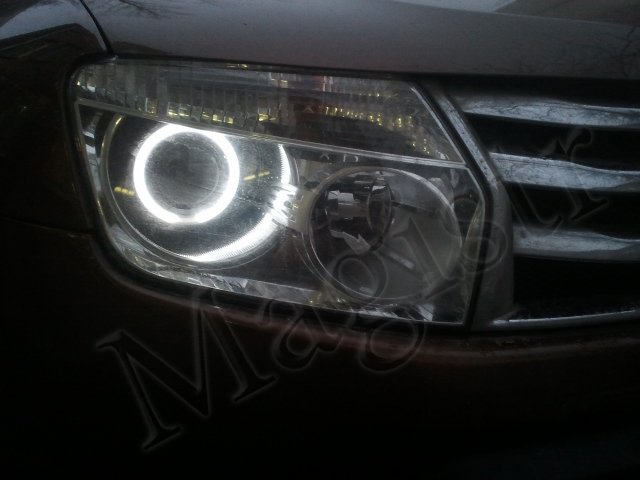

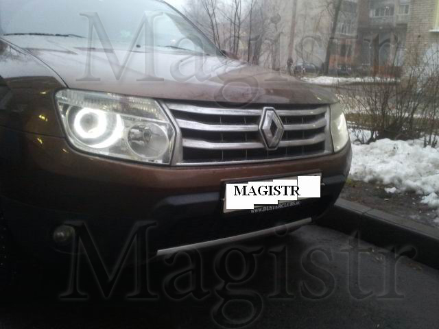

Сейчас смотрю би -модули с двойными диодными ангельскими глазками. Одно кольцо на габарит, второе на поворотник. Интересно как будет работать поворотник, точнее какой будет режим учащенный или как штатный. Оба кольца работают через блоки или как их там. Может кто знает, вот примерная ссыль...http://bixenonshop.ru/site/Bi_linzy.php?id_list=28

Если второе кольцо (поворотники) будет работать совместно с габаритами, то боюсь его не будет видно на линзах по Вашей ссылке.

Ну штатный можно тоже оставить, а может они поочередно работают.

Если дополнительные поворотники будут работать совместно со штатными, то моргать будут как штатные.

Если это так, то уже радует. Пытался с продованами по ссылке проконсультироватся, так они даже размер линзы не знают...
