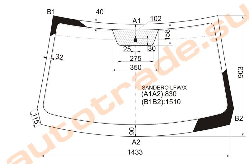

Что то у нас цена уж больно отличается 4174 рубhttp://autosteklo.su/catalog/krasnoyarsk/9415/?

По умолчанию Re: Замена лобового стекла
гарди, 1500р- это только за работу...
Установка 1000 руб.+изделие 3174 руб.=4174 руб Бренд: XYG (SANDERO LFW/X)
Стекло лобовое в клей RENAULT SANDERO 5D HATCHBACK 2008-Цвет стекла : зеленыйЦвет полосы : синийКозырек : естьМесто под пятак : естьРуль : левыйШирина, мм : 1433Высота, мм : 903

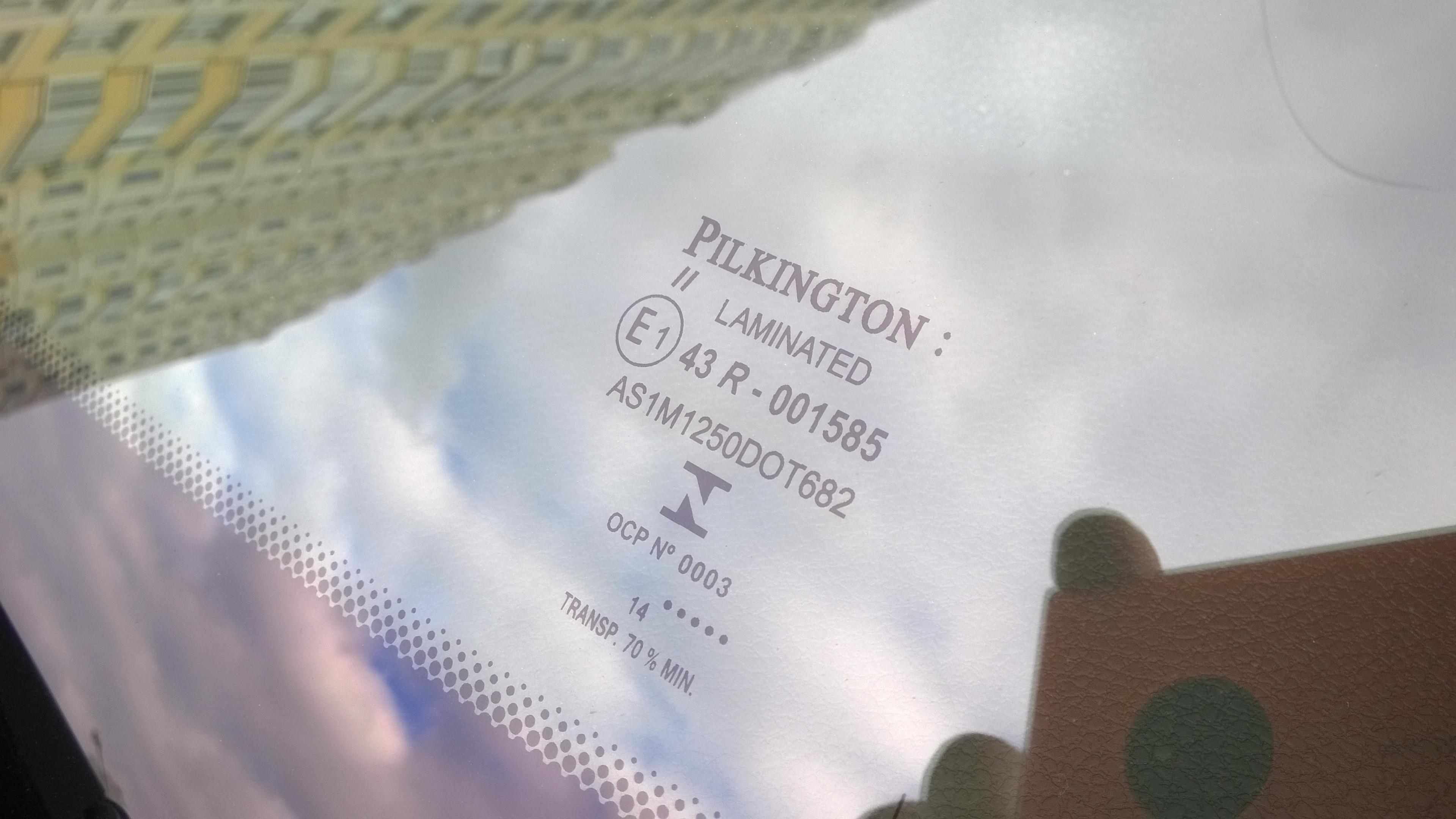

Сегодня заменили по страховке (не ОД) лобовое стекло и поставили не БОР а Pilkington.
На всё про всё ушло 20 минут, сказали 2-е суток быстрее 60км/ч не ехать канавы не собирать на бордюрах не парковаться и гарантия 10 лет на вклейку.
По заказ наряду само стекло 7722 руб. и работа 2691 руб.
