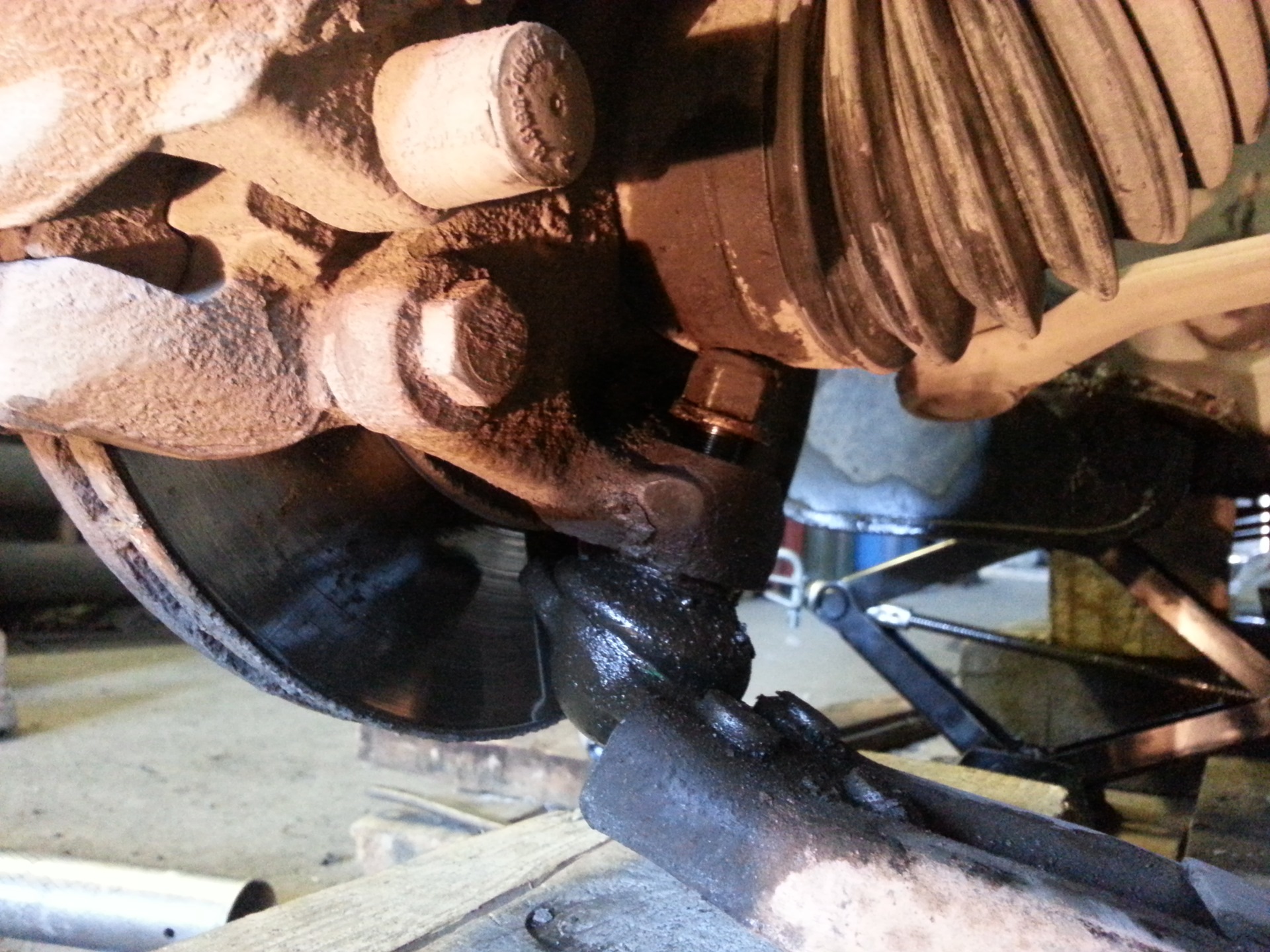

Такая же проблема была у меня. Не смог открутить гайку шаровой. Нужен помощник который будет длинной монтировкой силой прижимать шаровую. А так то на шаровой должны быть ямки под шестигранник, если есть подходящий ключ.
В торце болта отверстие, помнится, есть. Только толку от него, если привод не выдергивать - нет

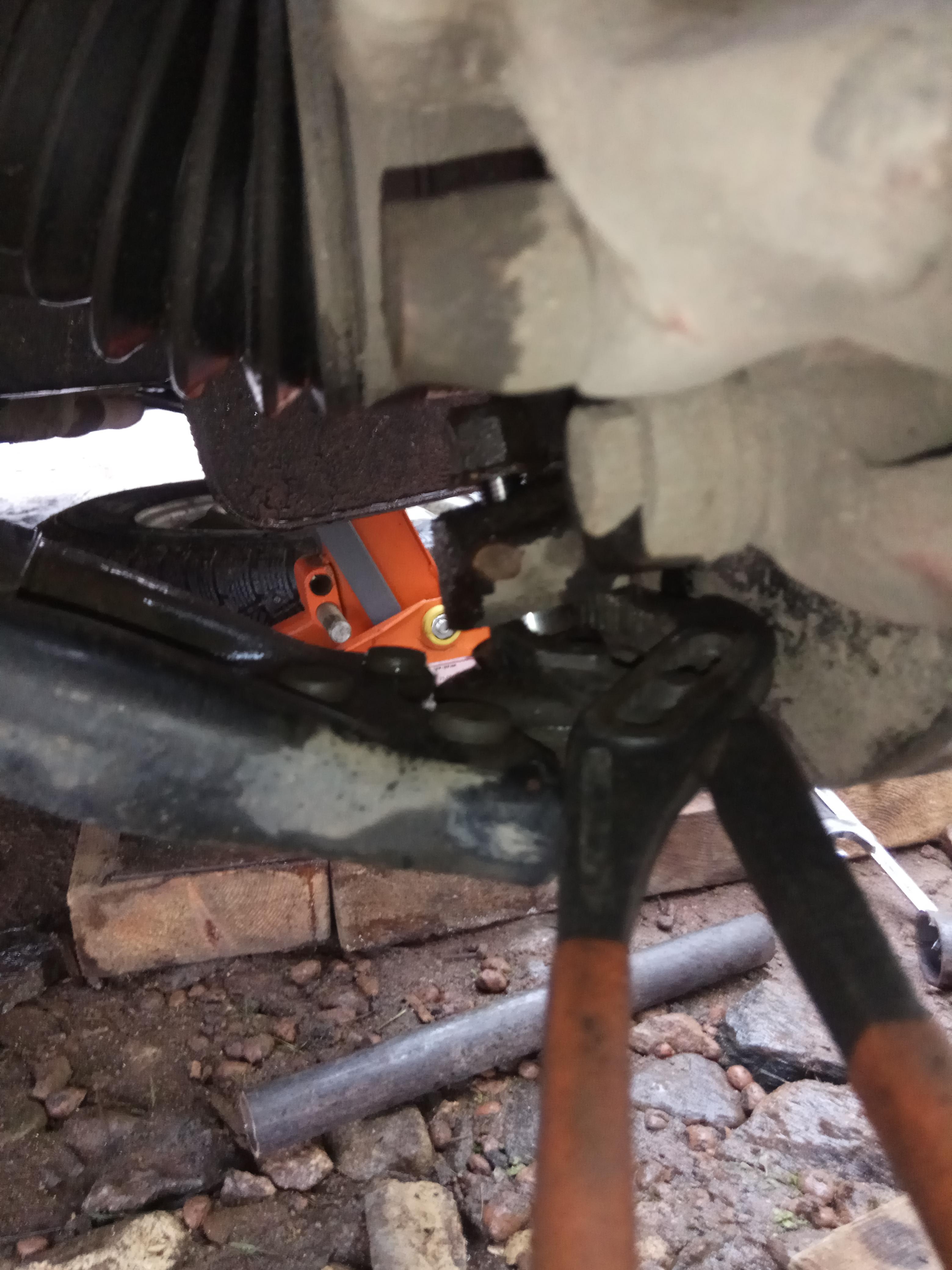

Палец шаровой можно удерживать от прокручивания "аллигаторами" пыльник шаровой прижать сначала чемнить плоским к низу, и освободившийся палец тогда свободен для зажатия.
