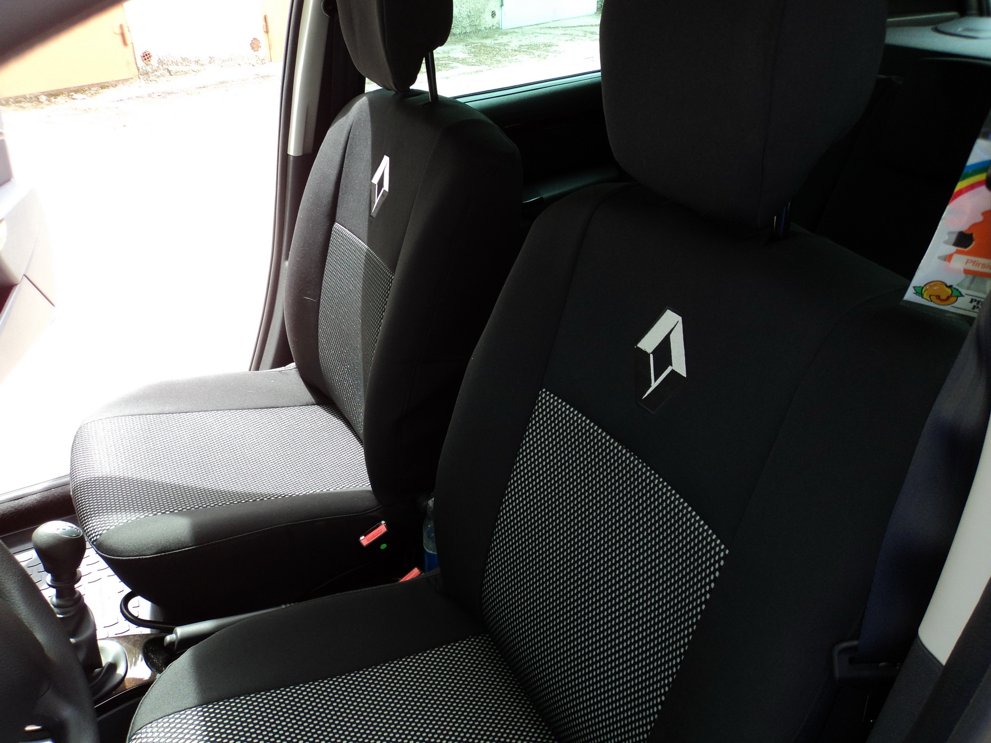

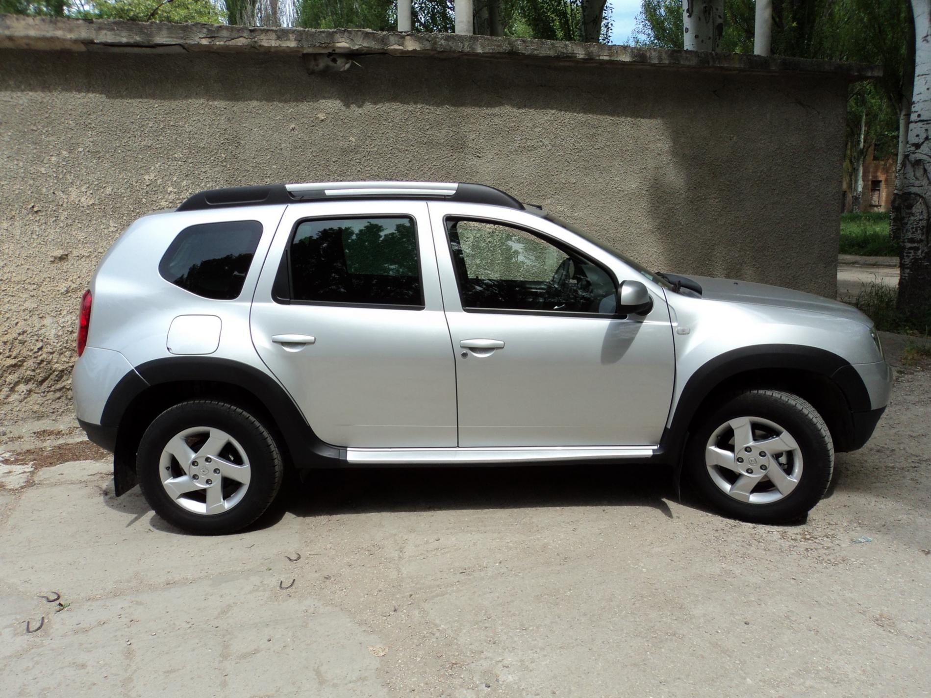

Давно не писал так как было всё в порядке, а вот вчера не закрыл багажник и 3 часа горела лампа в багажнике . За это время батарея села так что стартер с трудом крутил двигатель но двигатель всё таки завёлся. Наверное батарея дерьмо раз за 3 часа так села, кто что думает?Да вот ещё поставил накладки на арки колёс спасибо Максиму ESPACE у него покупал и чехлы на сиденья.

И скока стоило и то и то? желательно в рублях по курсу....

накладки на арки 342 доллара, насчёт чехлов на сиденья ошибся брал не у Максима а в другой фирме 80 долларов.

накладки только на крылья, без дверей классно смотрятся, ИХМО.
