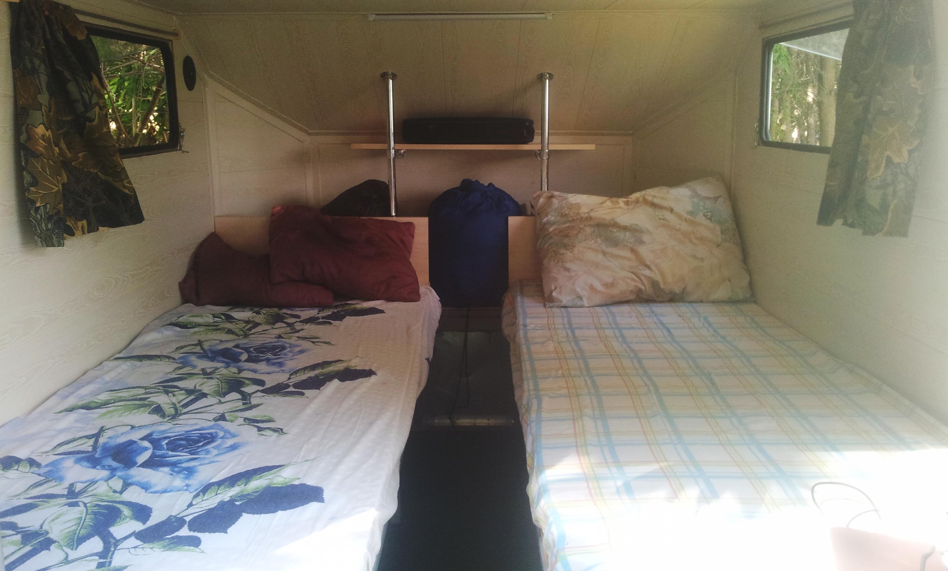

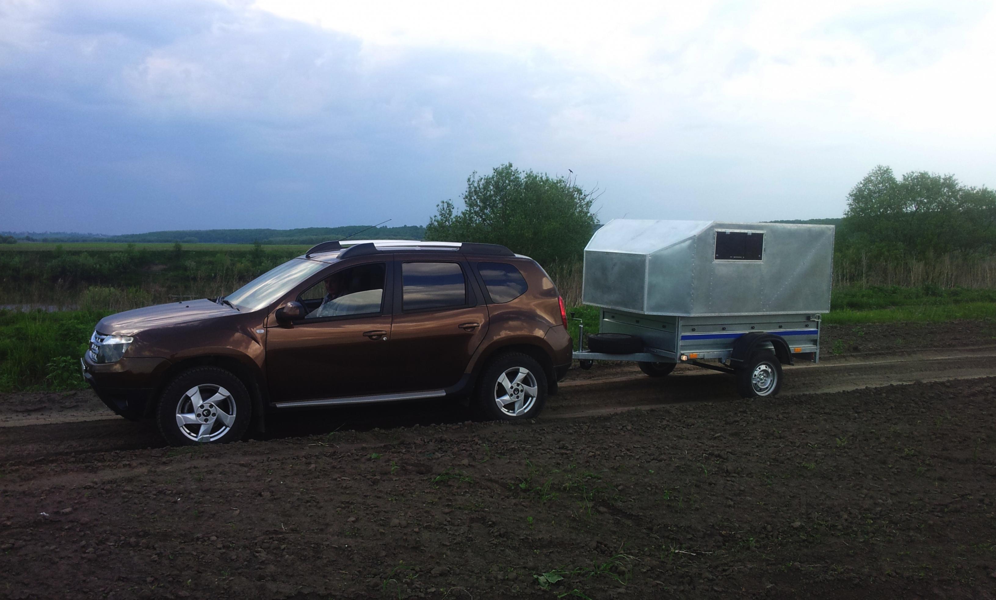

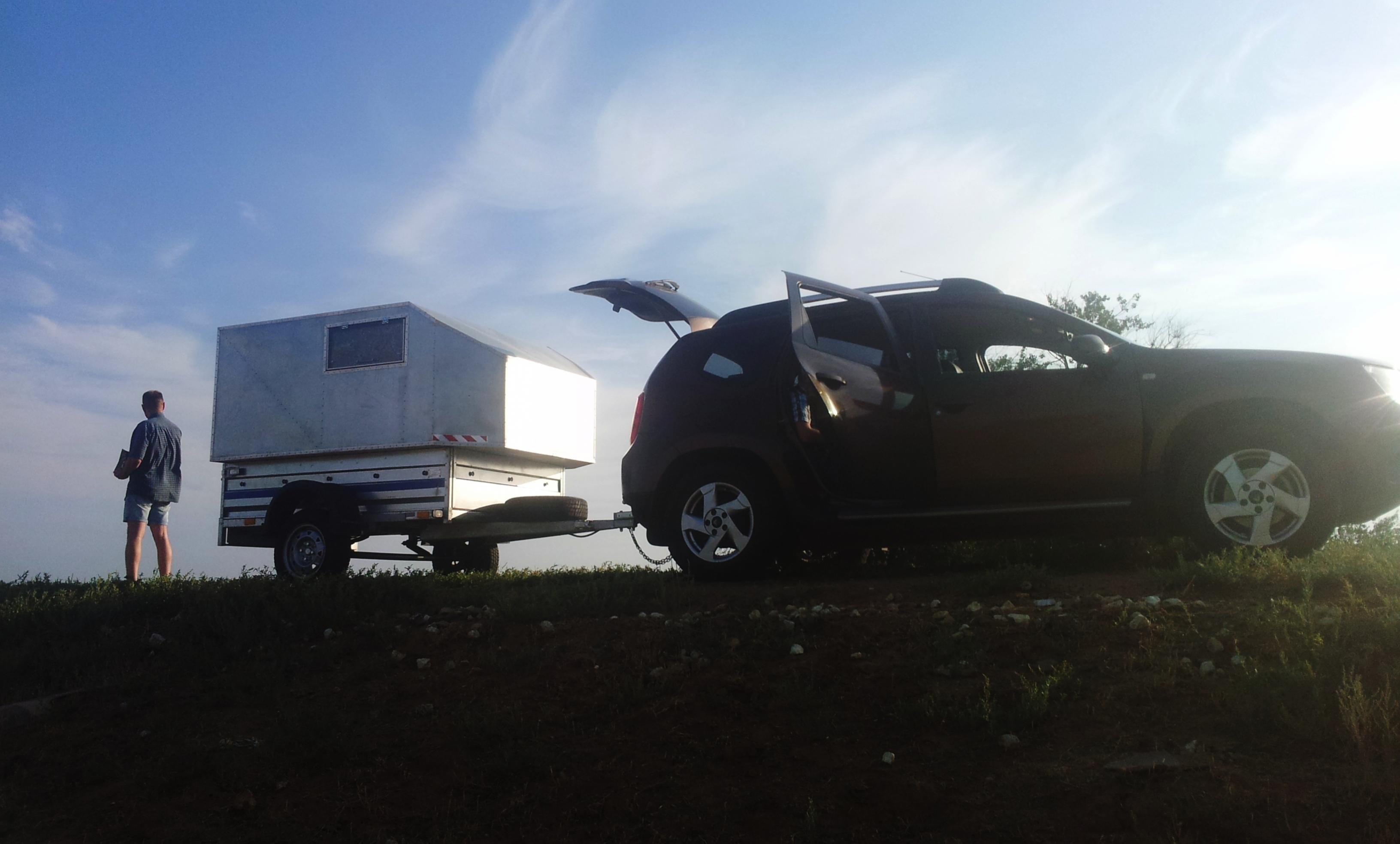

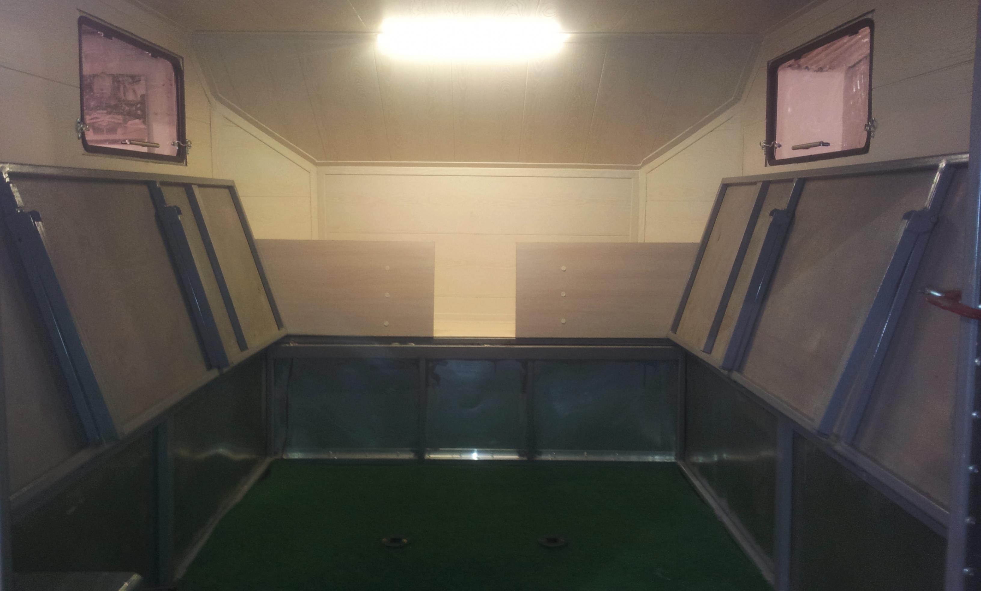

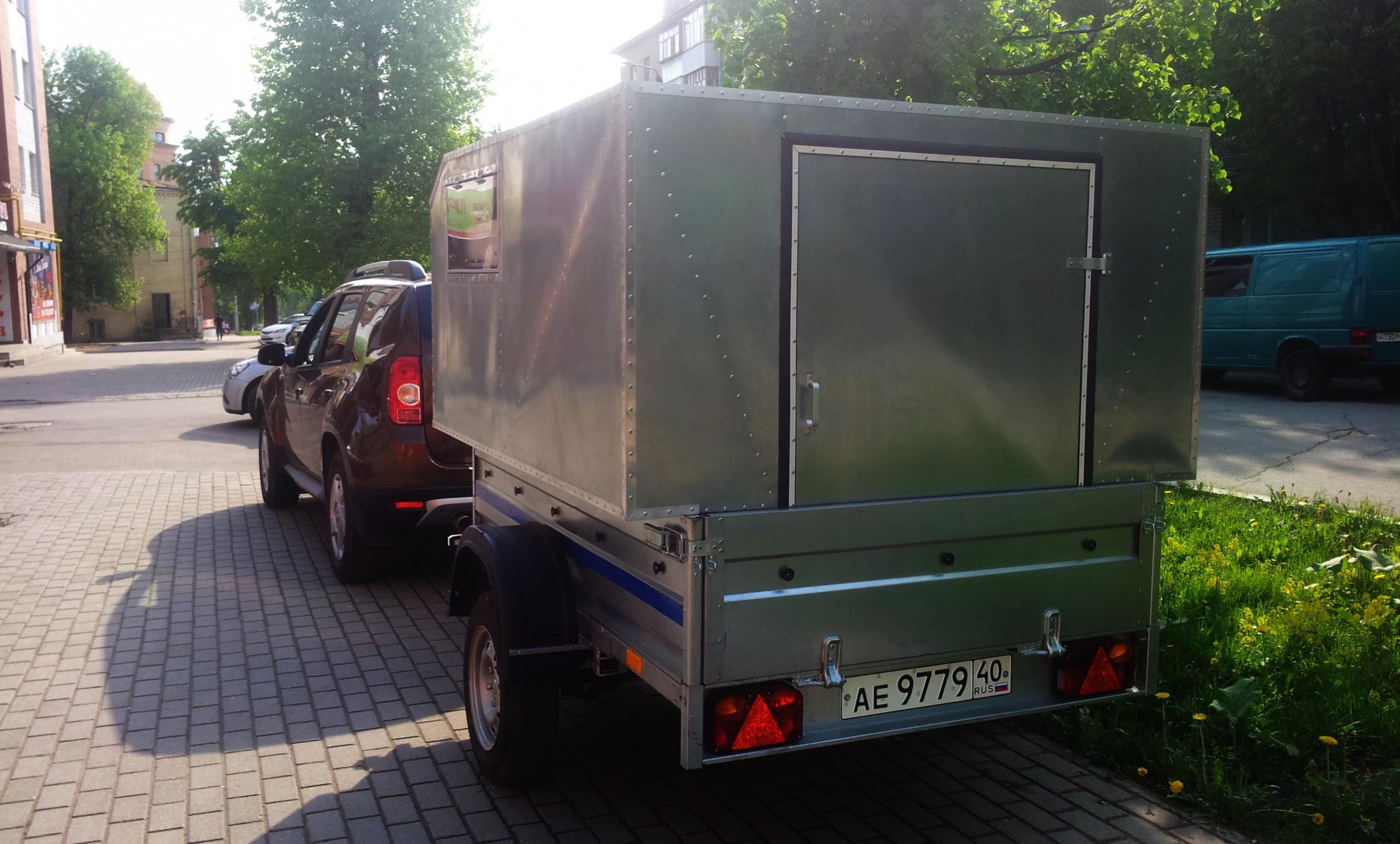

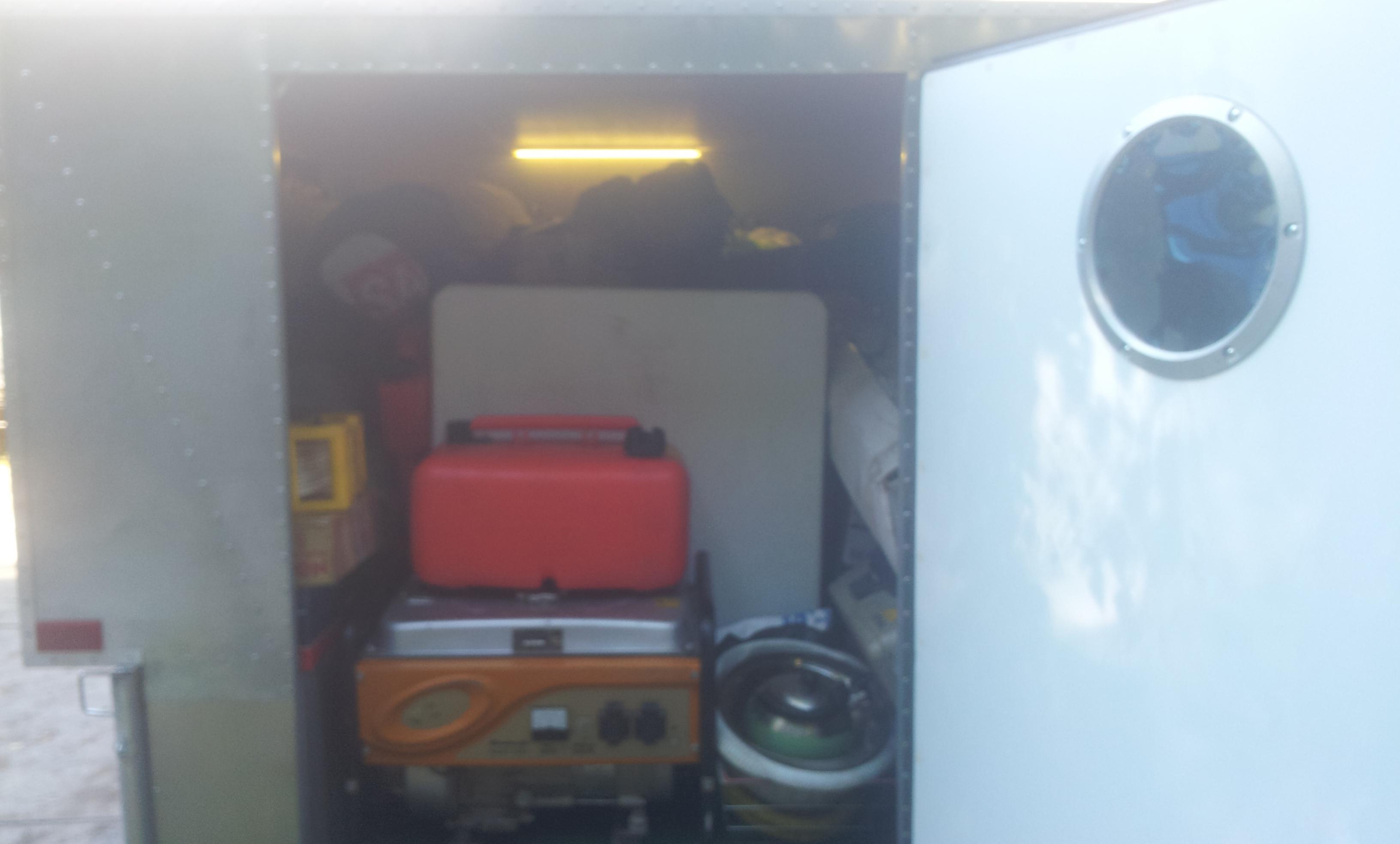

Со своим "караваном" покатавшись немного, понял, что хочется тягач по мощнее. Вроде и нормально, а вроде хочется "по шустрей" ехать. Ладно когда один, не спеша, вальяжно. А когда в колонне - всех задерживаешь.
15 августа (суббота) еду в Астраханскую область. 1300 туда и 1300 обратно. Вот и будут полноценные испытания на трассе.

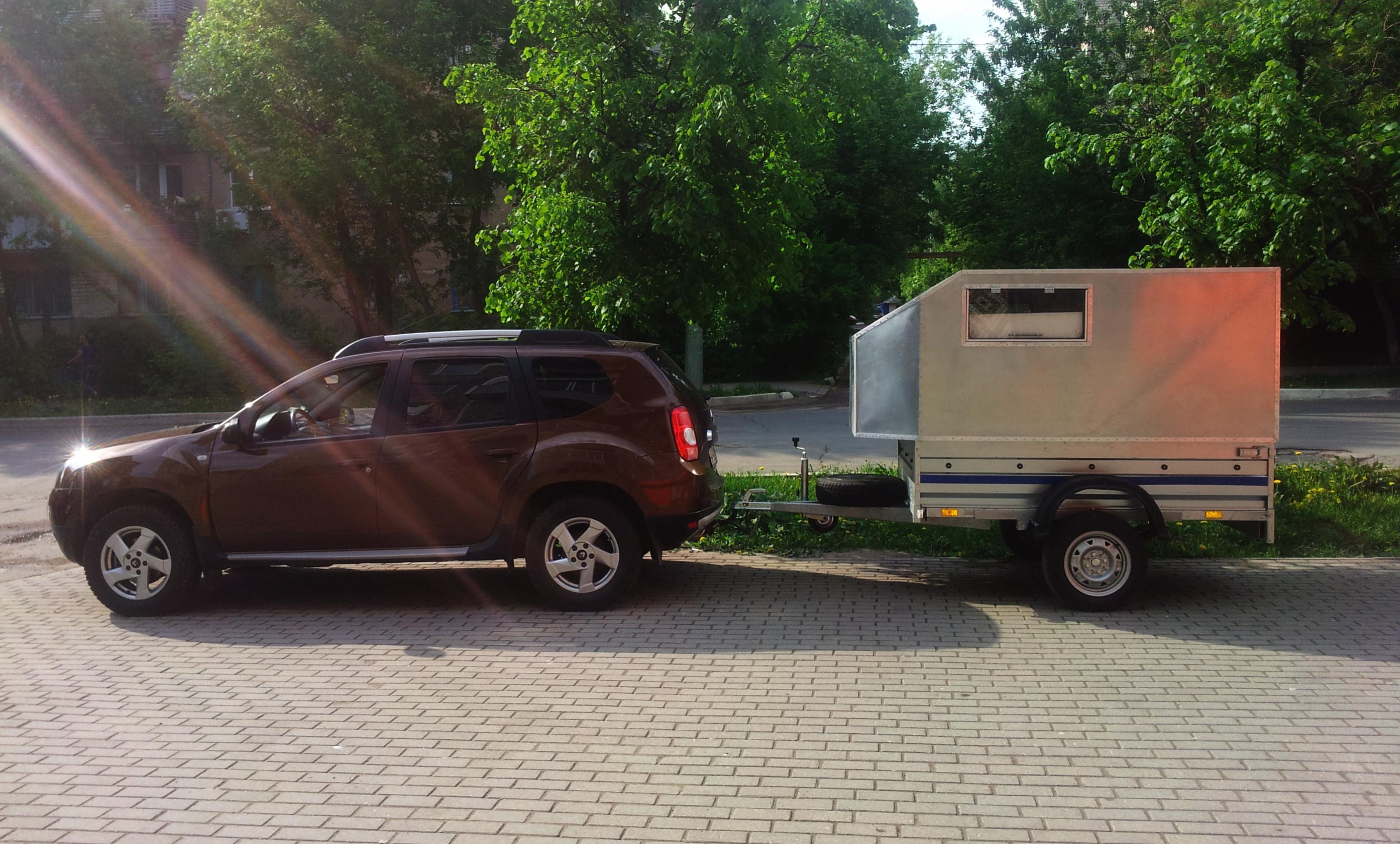

Вообще уже задумываюсь о строительстве нового "каравана". Хочу подлиннее, покомфортней, покрасивее и полегче. Планирую использовать судостроительную технологию - дерево (каркас), стеклопластик обшивка. Гемороя при изготовления намного больше, но и результат будет "заводской".
Почему сам строю? - в фирменных караванах не устраивает цена и клиренс. А ещё я живу рыбацким лагерем на природе. Сартир не нужен, кухня на природе. Проходимость ГЛАВНОЕ. Ну и лодка-мотор, а так-же весь "шмурдяк" довести до берега нужно.

Зачем? Общий вес, вместе с модулем, около 400 кг..

Прошу прощения, поясню - у меня на прицепе тормозов НЕТ. Куплен обычный грузовой прицеп (Воронежский "Фаворит" 1.4-2.0) и сделан в него жилой модуль.
http://www.dusterclubs.ru/vb/showthread.php?t=13834
