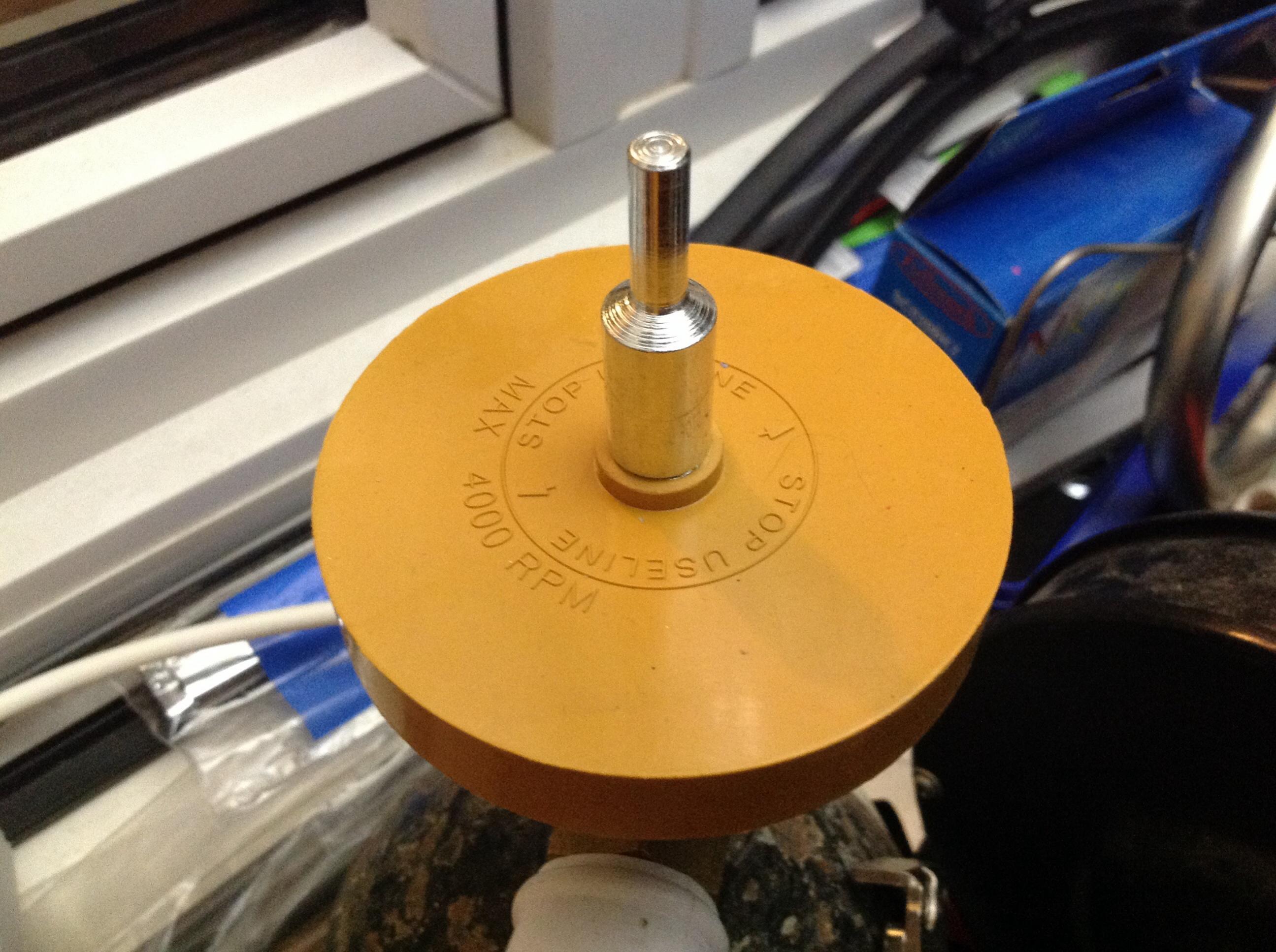

В некоторых автомагазинах есть отделы для маляров и жестянщиков,
так вот там продаётся приспособа для удаления скотча.
Резиновый круг вставляется в дрель, похож на ластик.
На малых оборотах соскребает клей за считанные секунды, не повреждая ЛКП, правда небюджетен для одного раза пользования.

Сообщение от Denis1972
Народ может кто подскажет как удалить скотч с кузова, отстала пластиковая накладка двери (от "РА"), скотч остался на дверной панели.
у меня для этого такой ластик
инь янь хрень

Сообщение от archibalddias
Аналогично-в народе называют ириской.Заряжаю в шурик и потихоньку не спеша убирается все.Опыт пришел после неудачного используемого шпрея"для удаления3мскотча" с а\рынка-во всяком случае продавщица уверяла что средство ну очень эффективно и ...результат :пришлось обращатьсмя к спецу чтоб располировывать помутневший лак-от него и узнал про "ириску".Если помню вроде порядка трех сотен на а\рынке.
