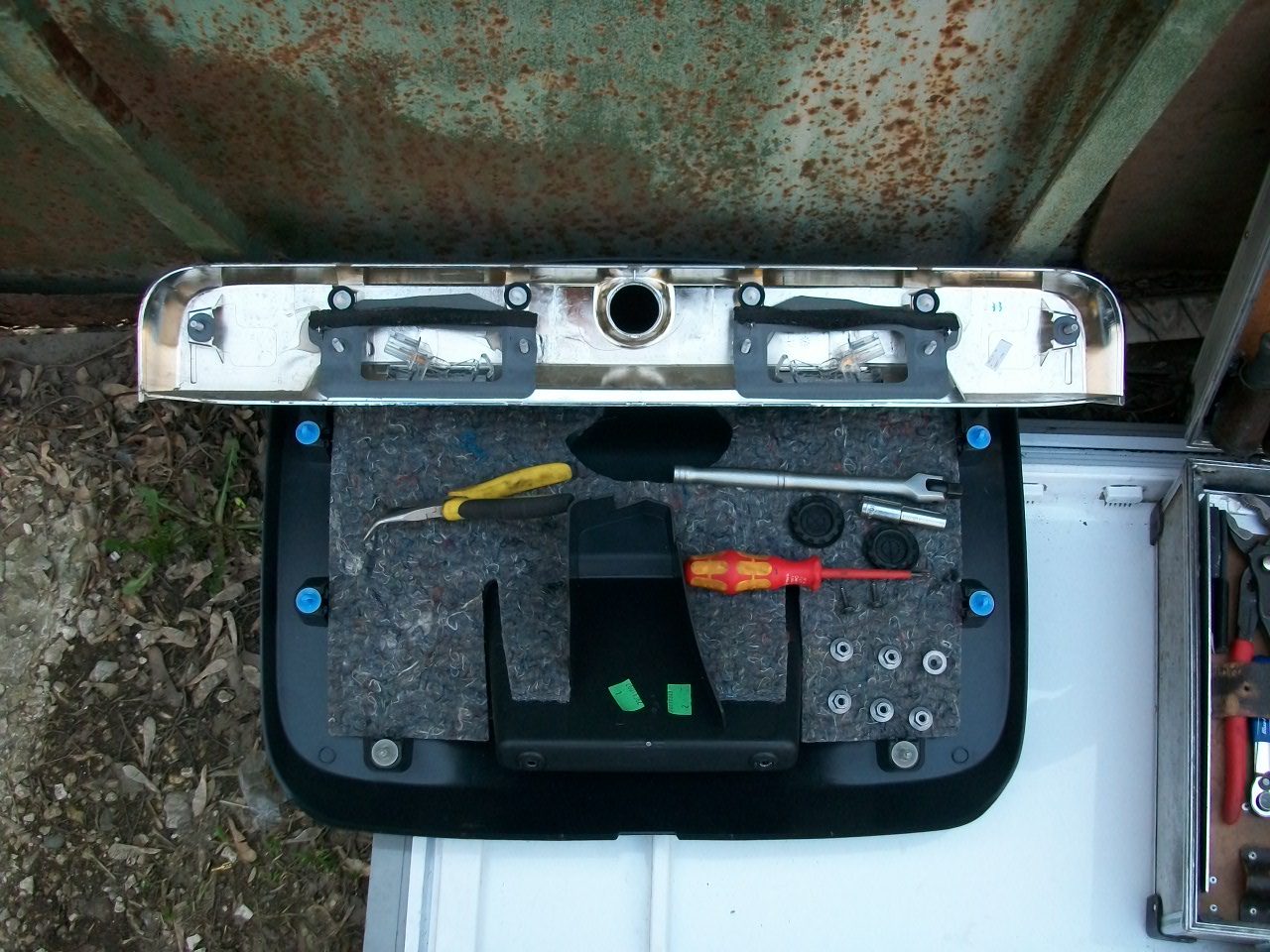

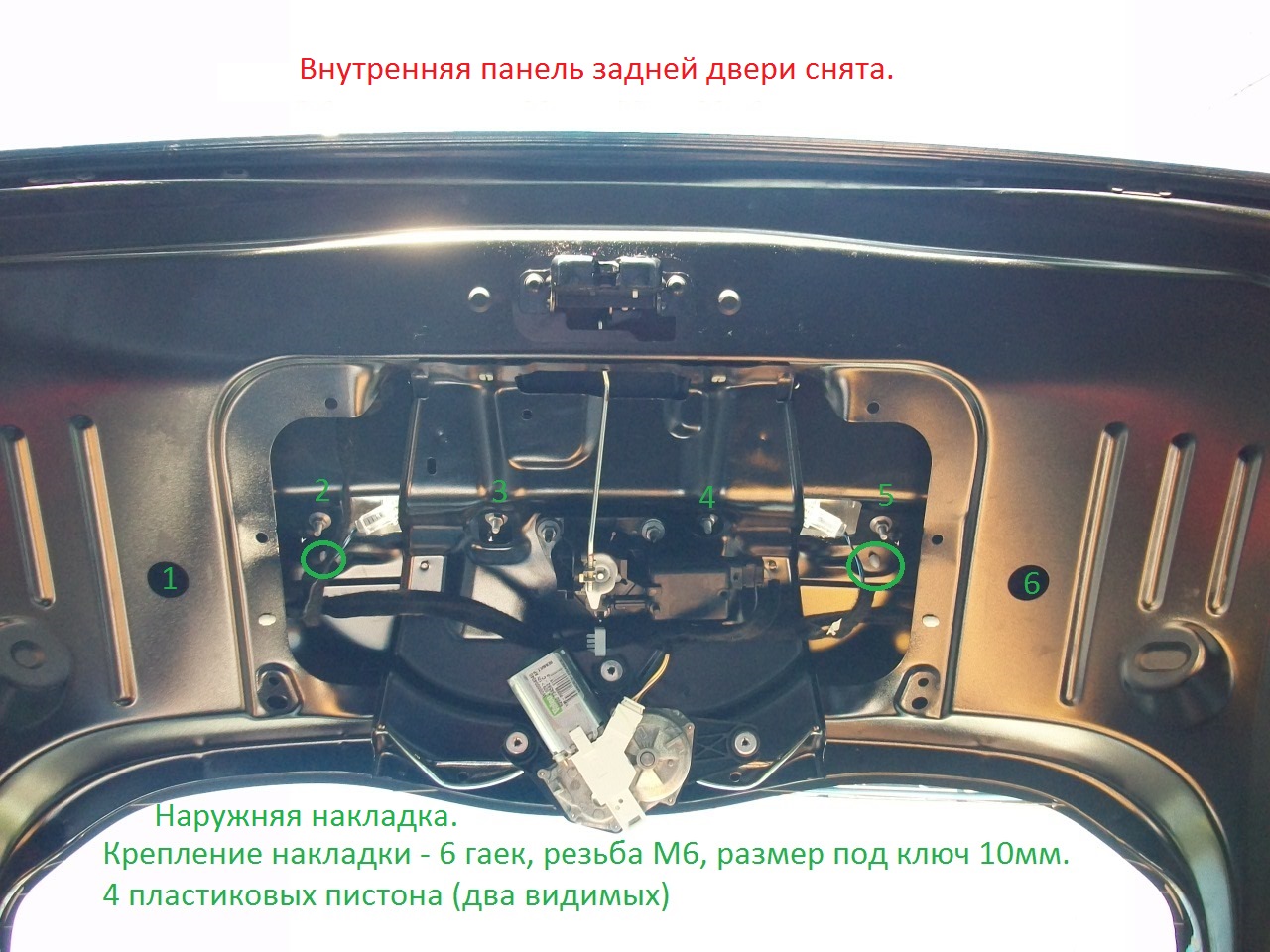

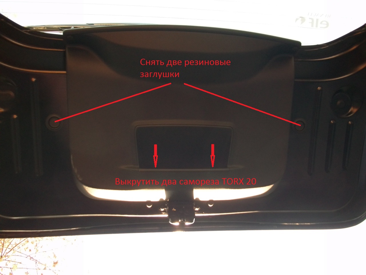

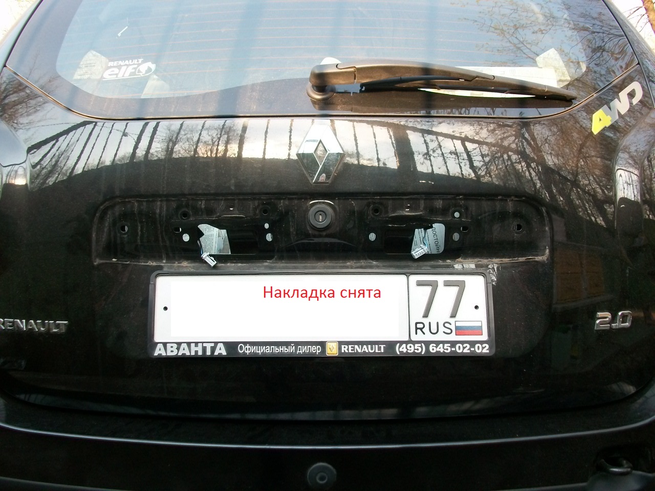

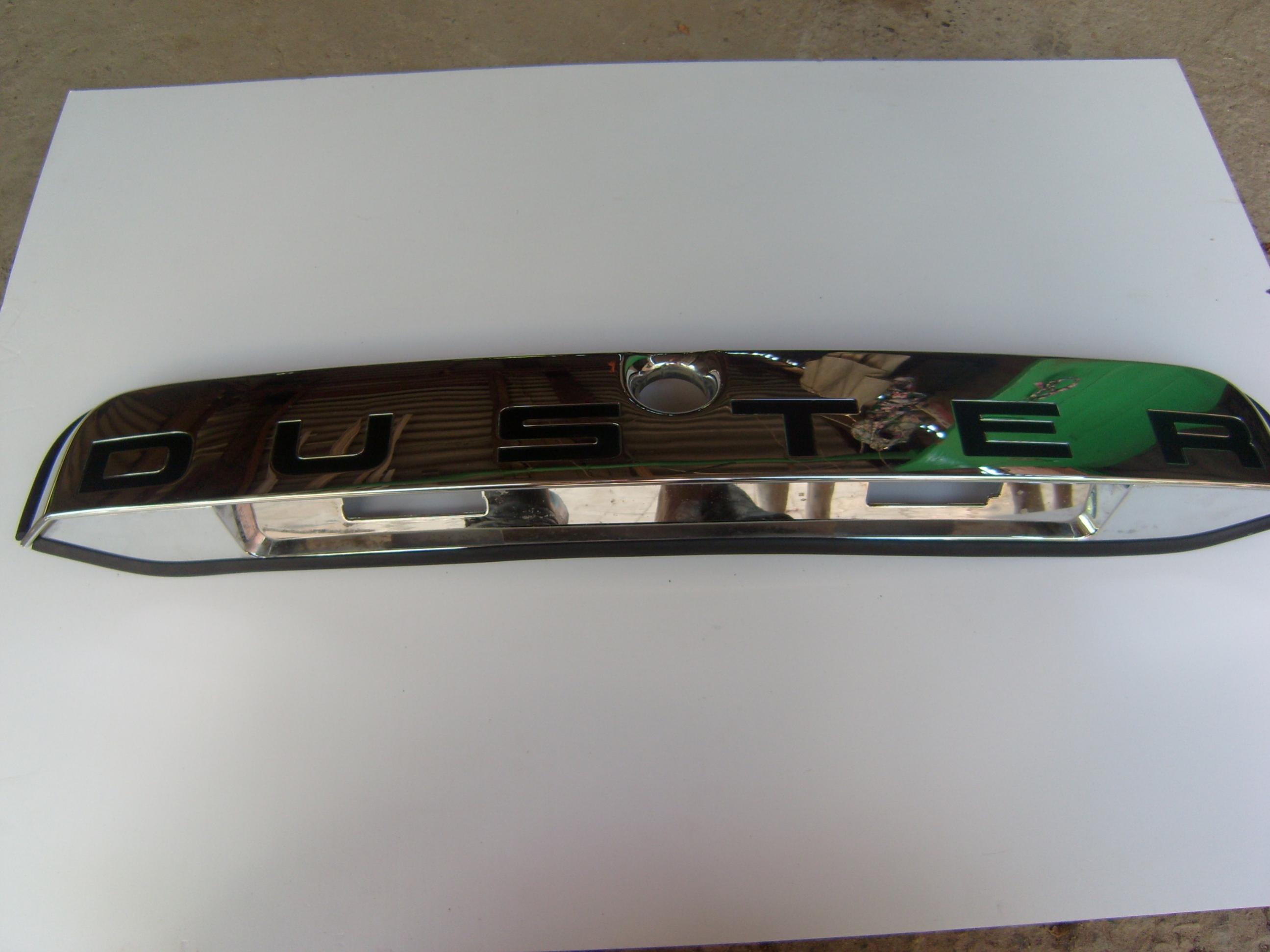

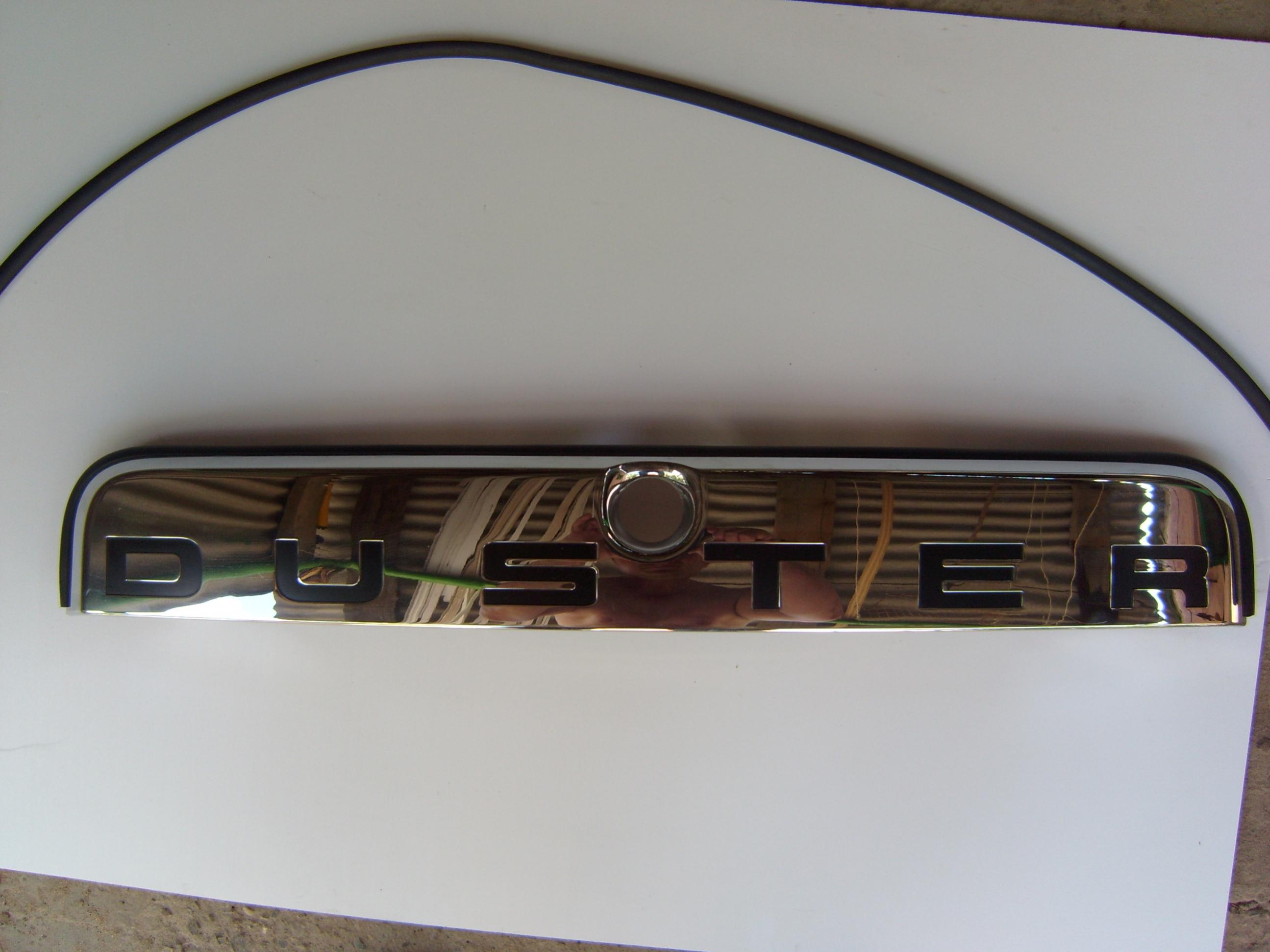

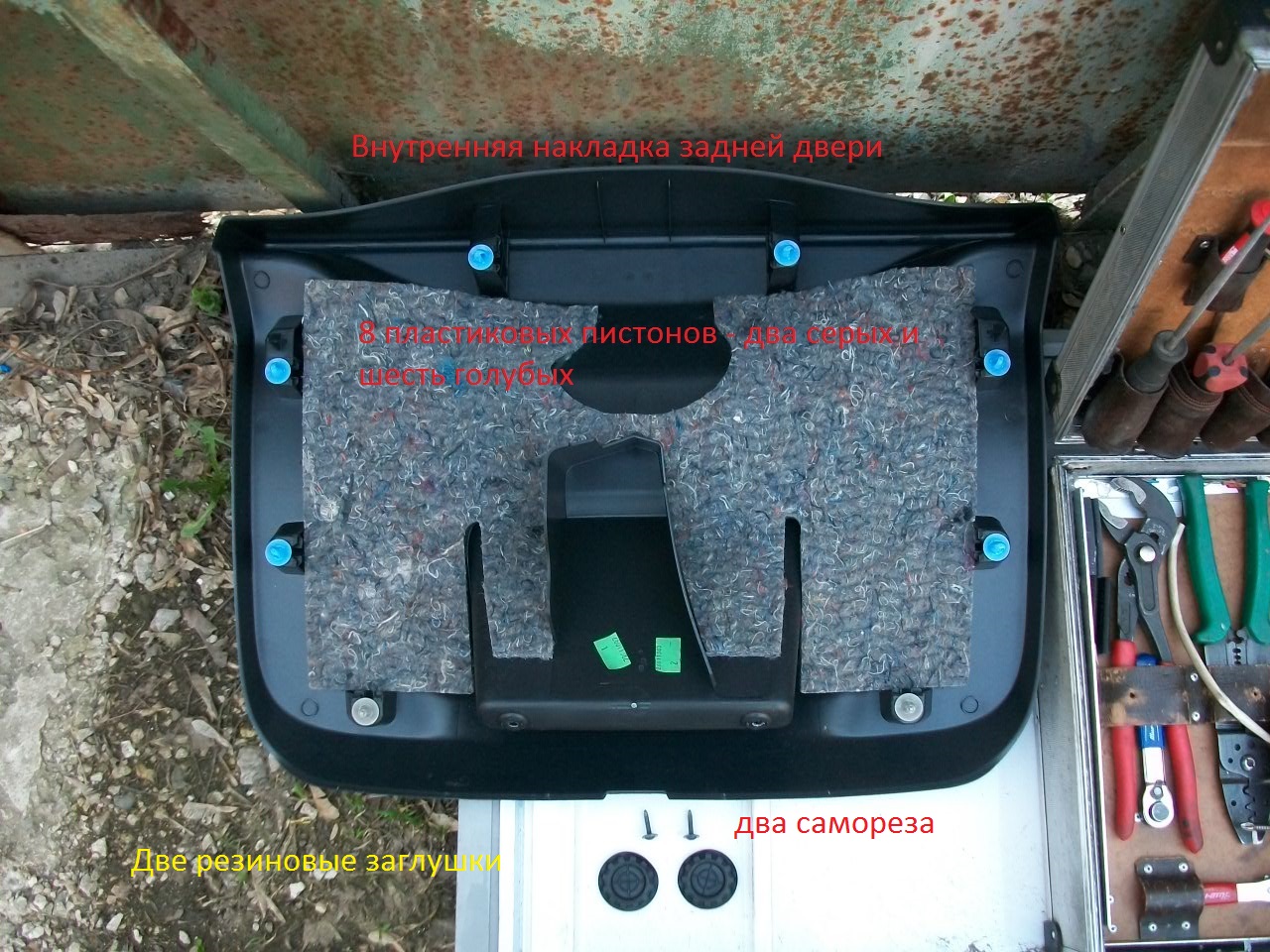

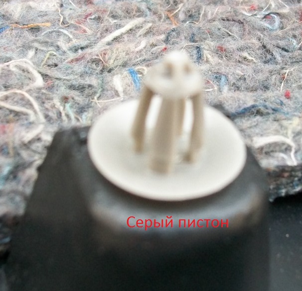

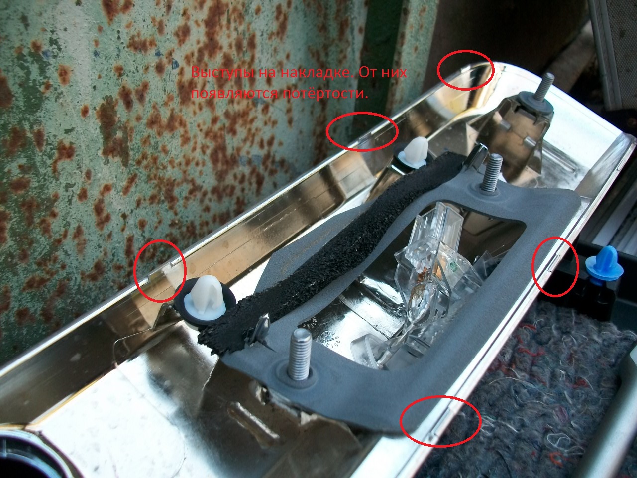

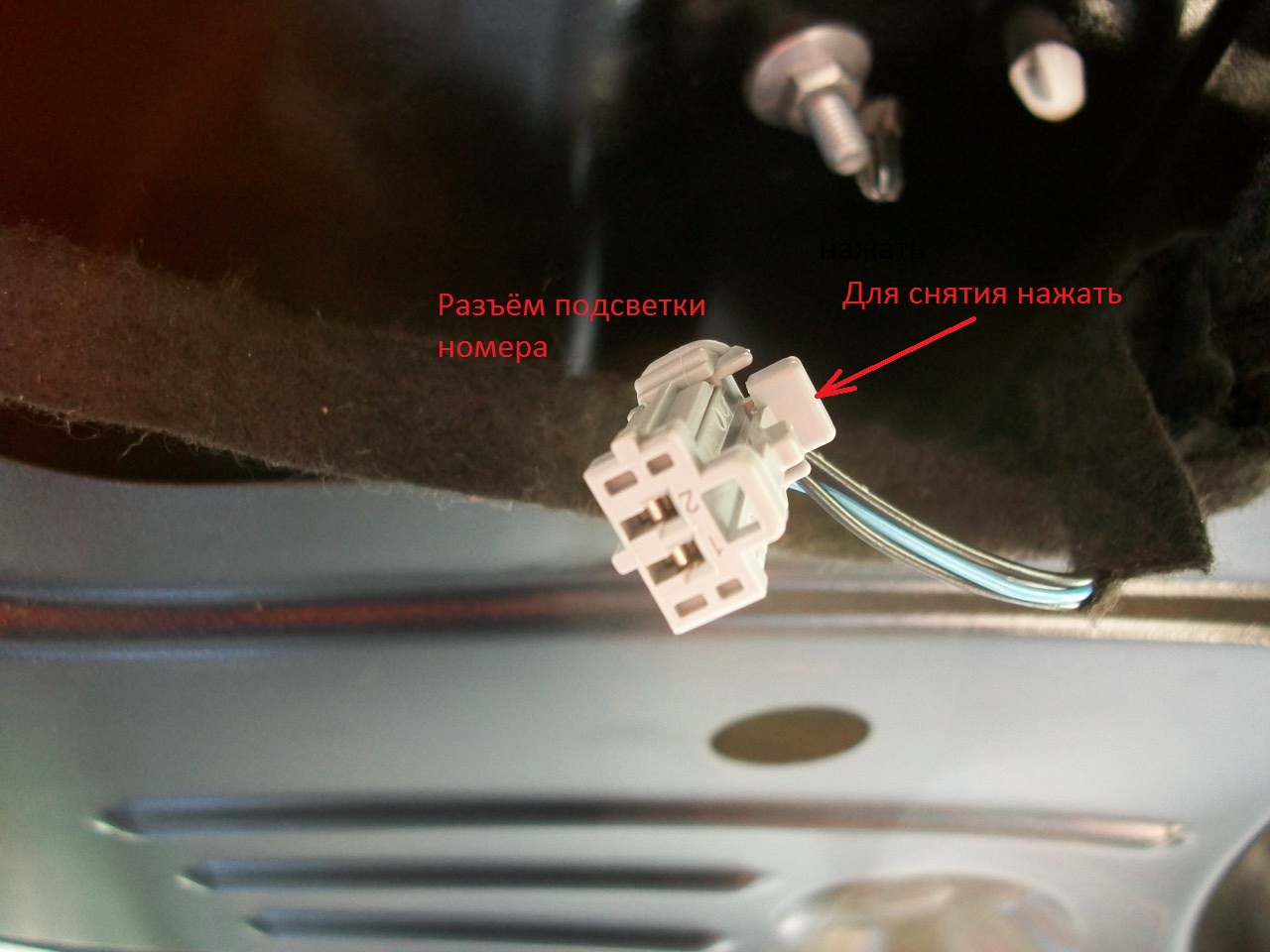

А на скольки саморезах крепится? Пистоны просто вытаскиваются? С внутренней стороны накладку снимать нужно?
1) ключ на 10 - высокая головка.
2) отвёртка TORX-20
3) гнутые утконосы
- cнял две резиновые заглушки (под ними две гайки М6)
- открутил два самореза TORX-20

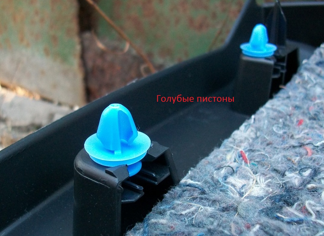

- с усилием потянул внутреннюю панель на себя и она отошла, крепится на 8
пластиковых пистонах - шесть голубых и два серых
- снял разъёмы с плафонов подсветки номера
- открутил шесть гаек М6, под ключ 10мм
- сжал утконосами усики пластиковой клипсы и потянул наружную накладку слева, потом справа (ещё клипса), середина накладки держится ещё на 2-х невидимых клипсах, потянул посильнее и накладка отделилась, всего четыре клипсы.

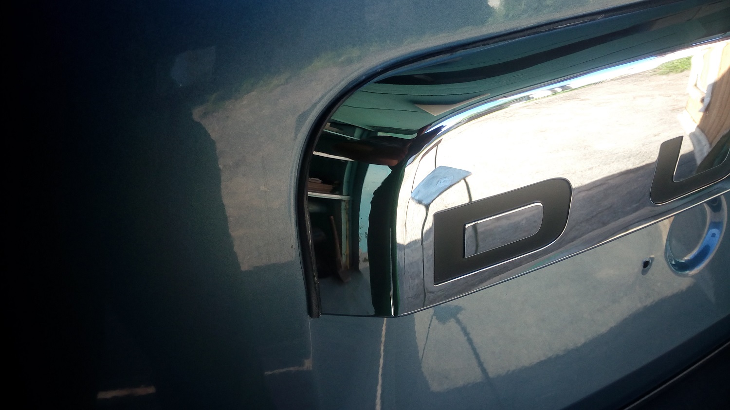

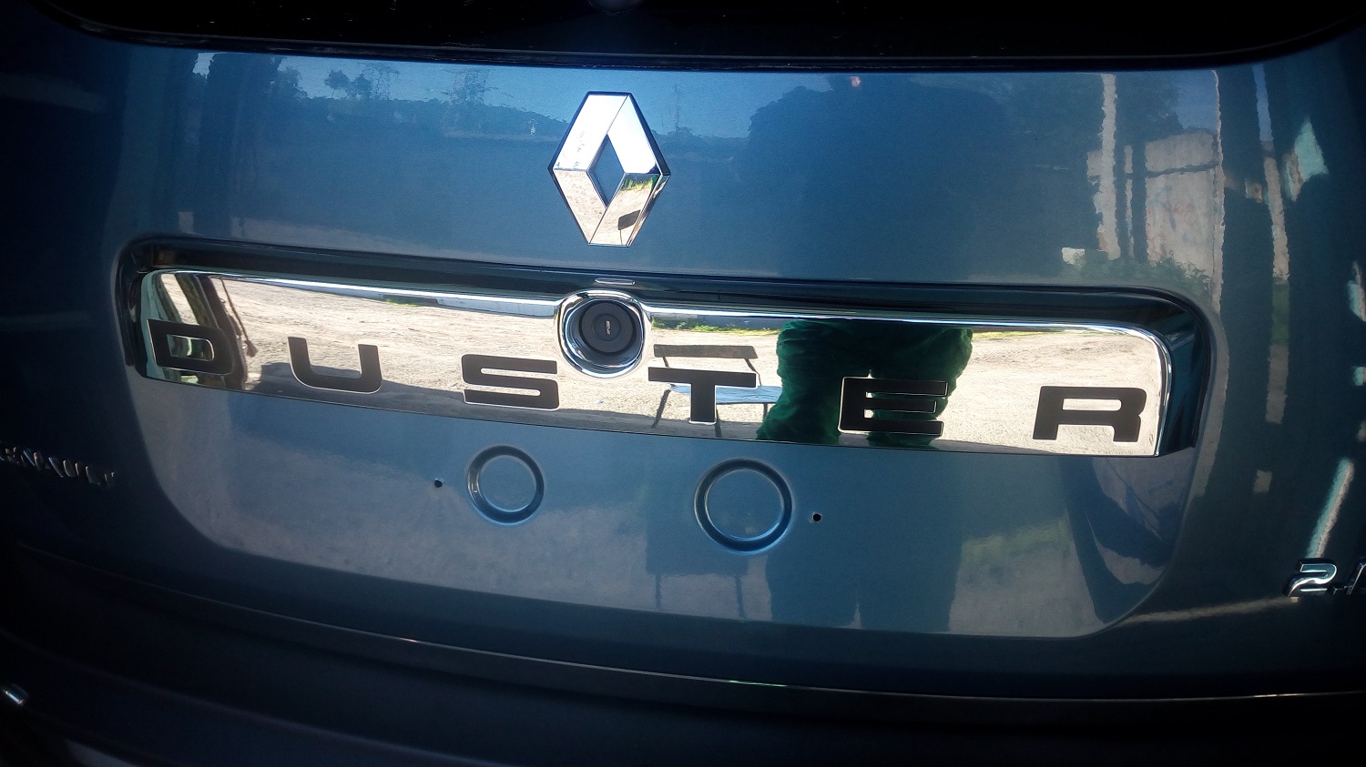

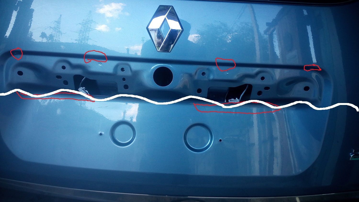

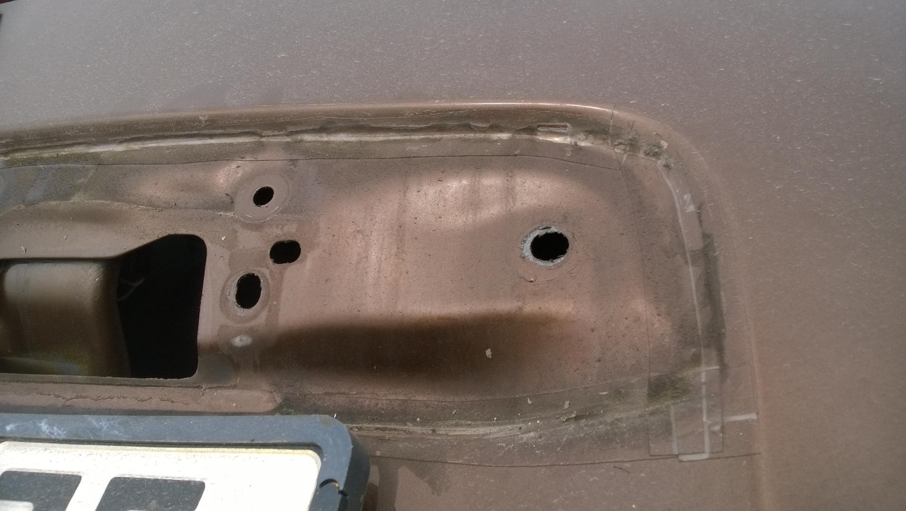

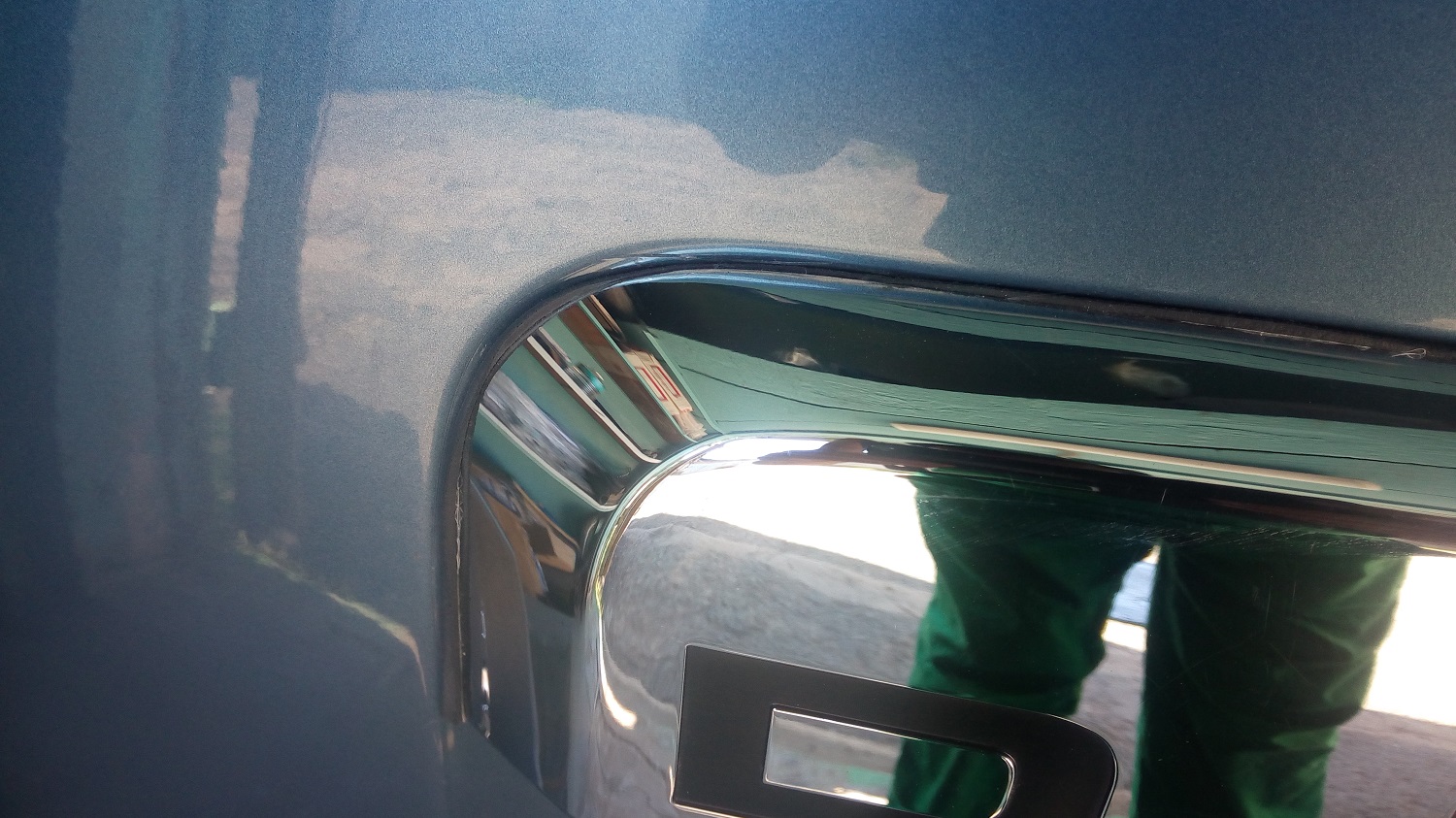

Парни, там надо серьезнее подходить, просто пленки-брони и мовиля не хватит...
Мне три месяца назад перекрашивали дверцу и пленку заранее подклеили сверху, вдоль накладки. Я снимал накладку, чтобы видеокамеру вкорячить, сам еще "доколхозил" броньку по бокам и по низу, промовилил. На неделе снимал накладку и броньку за три месяца потерло неплохо уже.
Надо вероятно немного пройтись напильничком по этим выступам, ну или видел на драйве люди кантик делают из резинки или пластиковой окантовки, наподобие как у расширителей картовских по периметру.

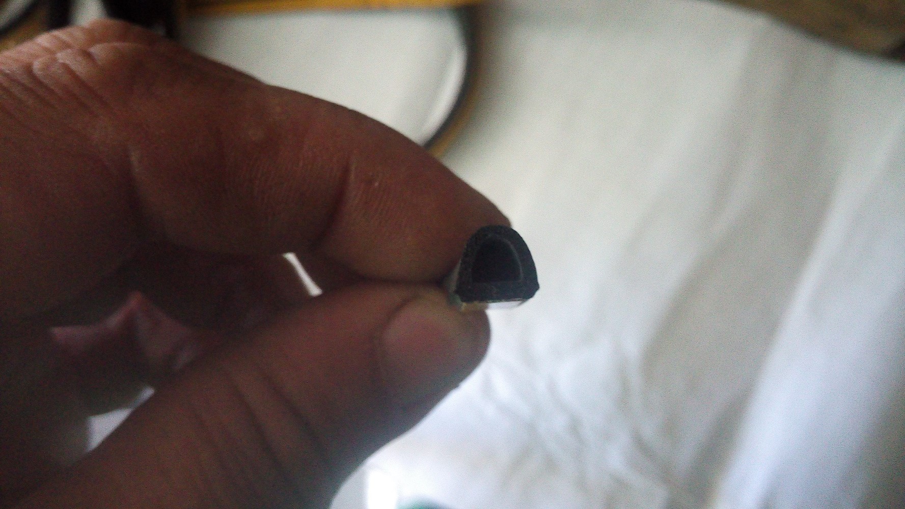

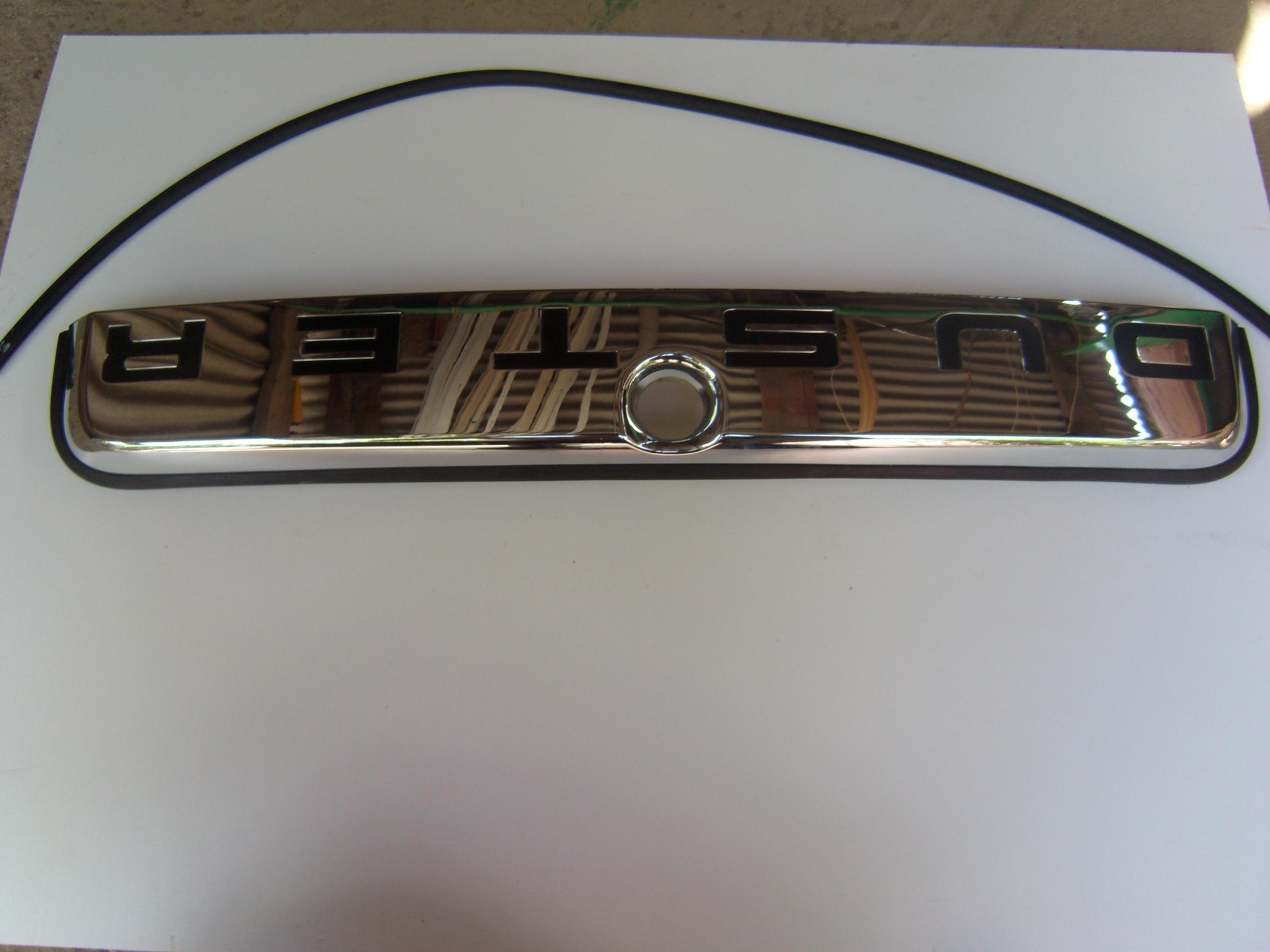

Я что-то не увидел....или пропустил.......а что там за уплотнитель использовался?

прибалт11, Уплотнитель заднего фонаря от ВАЗ-2105, внизу, в комментариях проскочило.

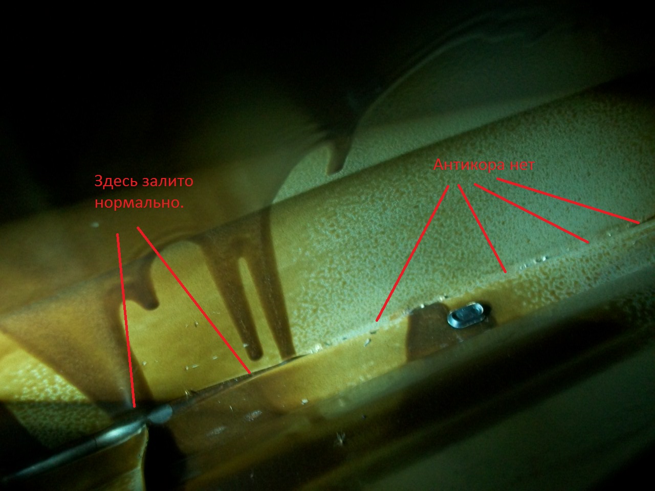

Добрый день! Консервантом дверь пролита была сразу, изнутри. Не мог даже подумать, что может такое произойти. Угол накладки очень острый и упирается в поверхность двери, точно нужно убирать и пленку, после исправления дефекта, явно нужно приклеить.

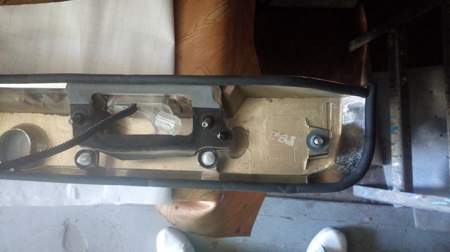

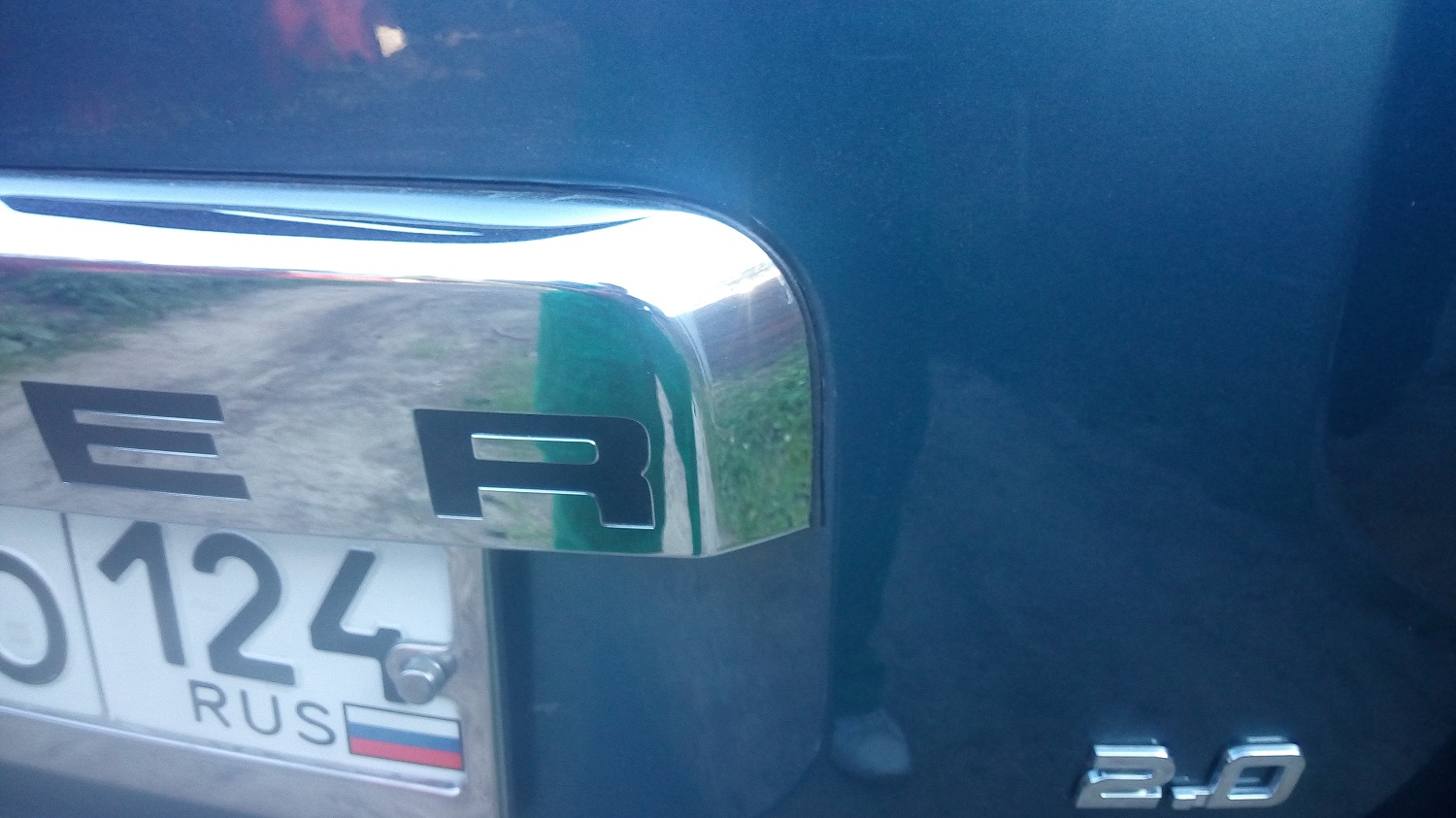

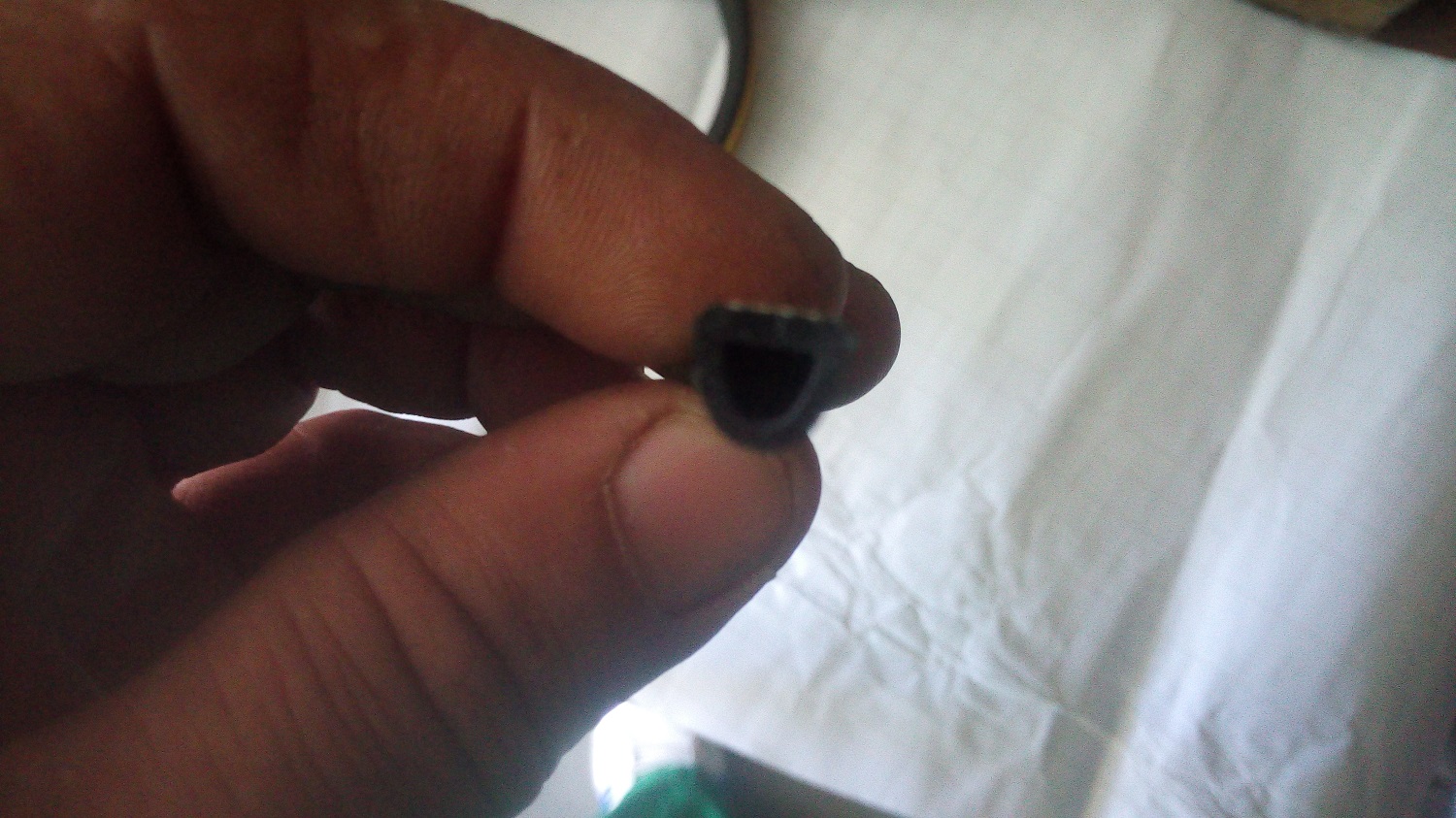

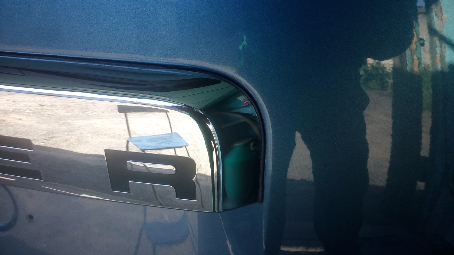

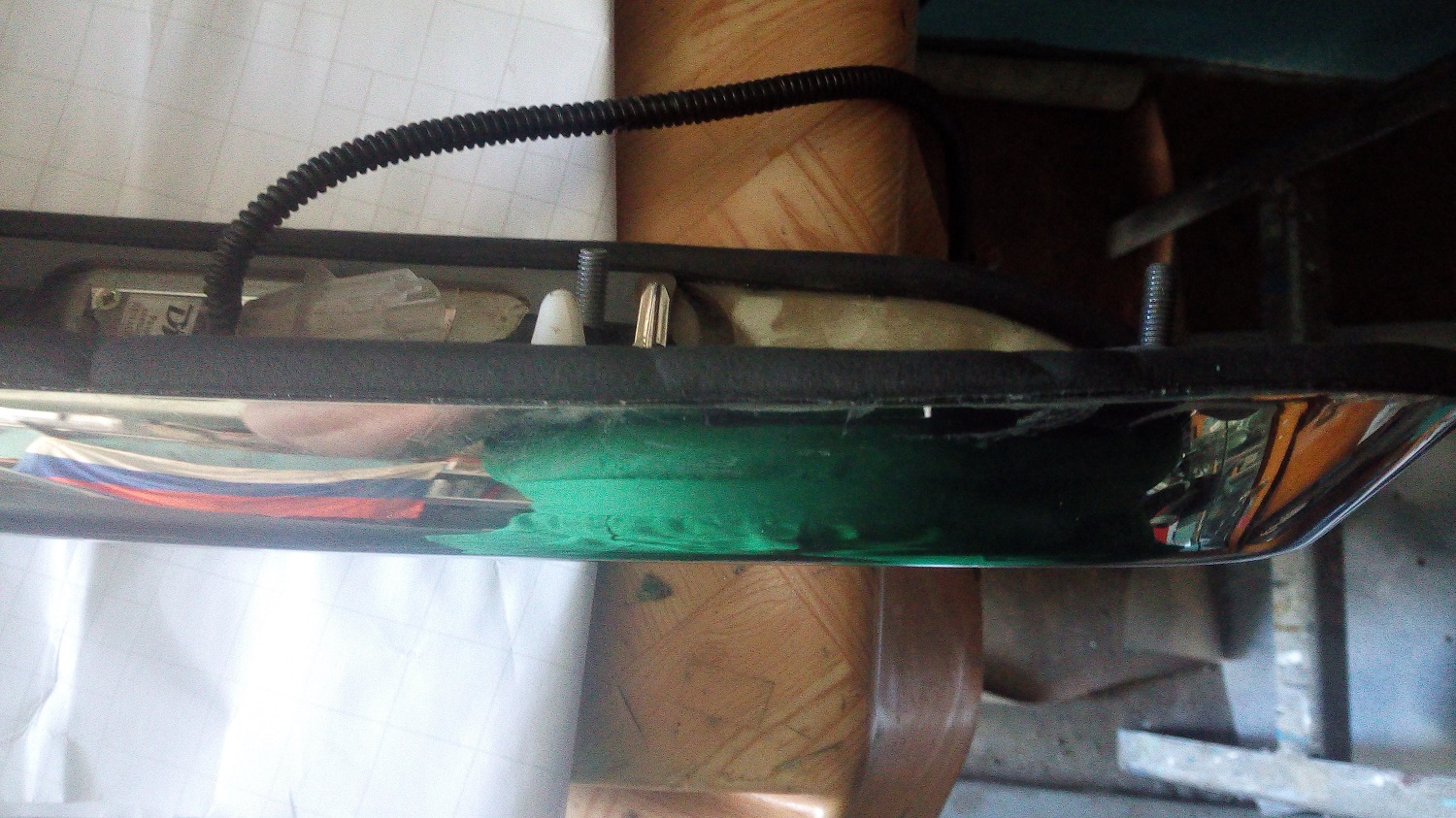

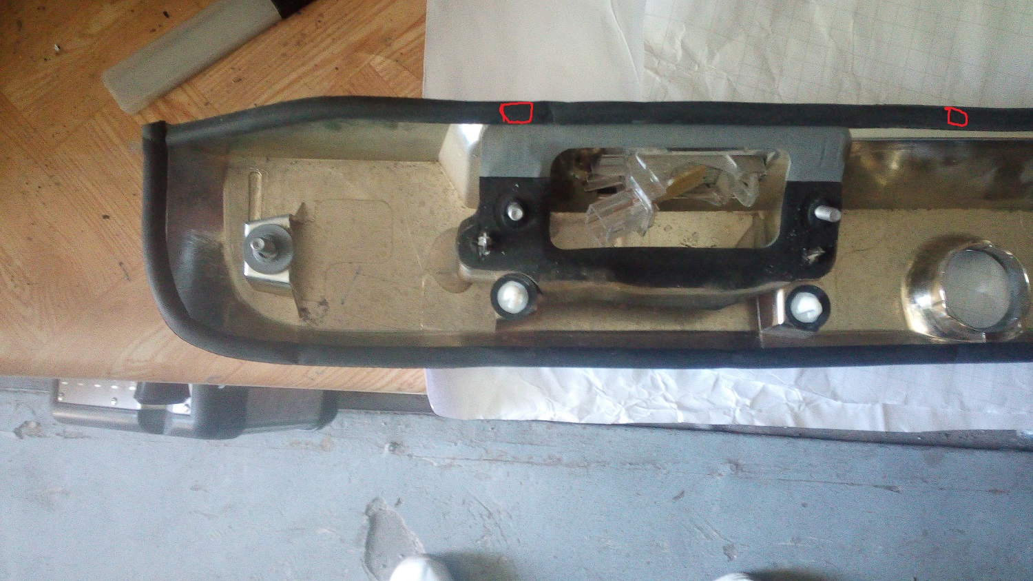

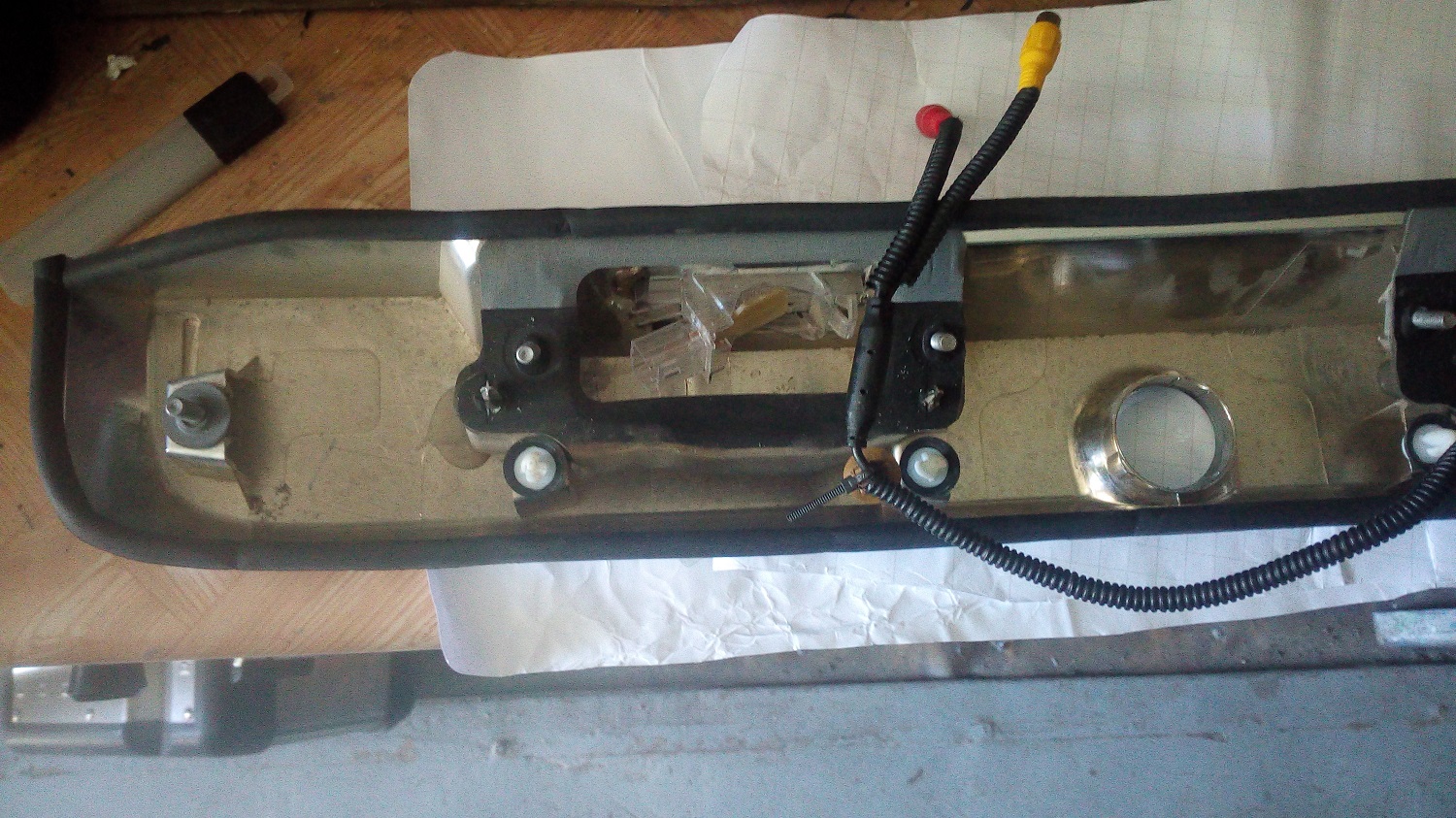

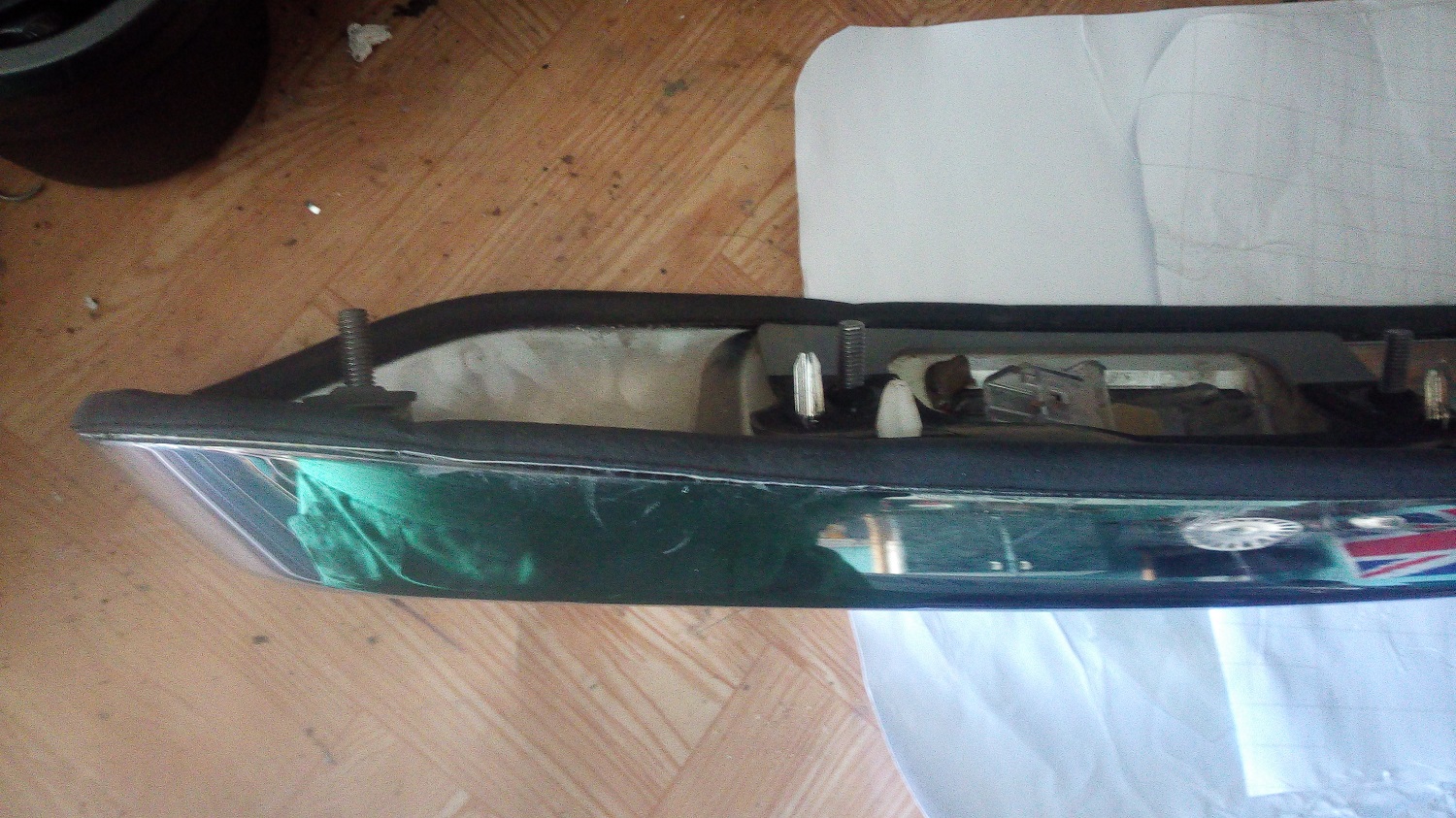

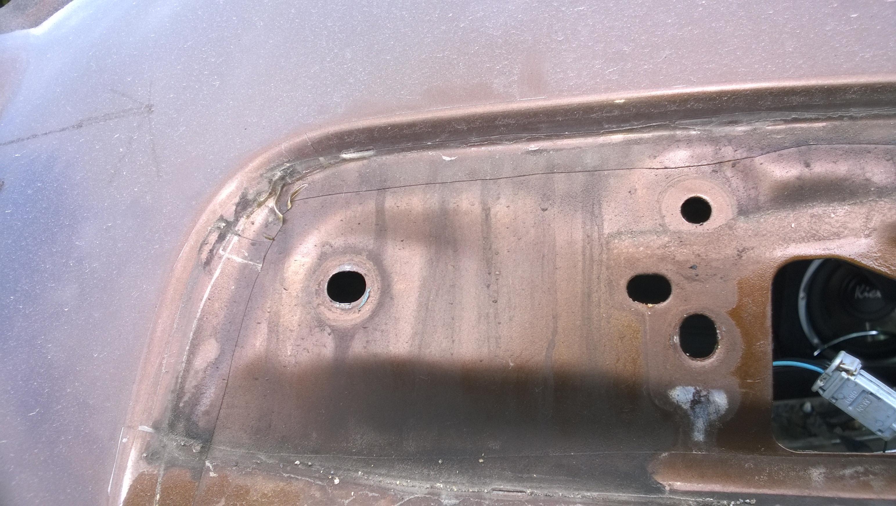

В гараже нашел дверной уплотнитель и все переделал .Сточил наплывы и наклеил уплотнитель , все плотно ни капельки не просочится . Вот только накладка садиться не до конца , клипсы не вошли полностью , но я считаю этого и не надо и вообще я не понял для чего там клипсы нужны ведь рядом с ними крепеж болтовой . В общем мне такая доработка понравилась , затеры заделал ,разрушения ЛК остановил и полностью перекрыл попадания пыли и воды.
Эх,наткнуться бы и мне вовремя на эту тему...
А не зря заделал уплотницель целиком? У меня неплохо так после мойки из стыков вода сочится.

Имя: Саня
Адрес: пригород Красноярска
По умолчанию Re: Краска под накладкой на пятой двери
Сообщение от Олегъ Посмотреть сообщение
Вот я и сделал чтобы пыль и вода туда не попадала вообще . Я тоже когда мою автомобиль замечал что из под накладки как дуршлаг течет и мне это не нравилось. Хорошо я в конце лета сниму и с фотографирую , посмотрим что там живет.

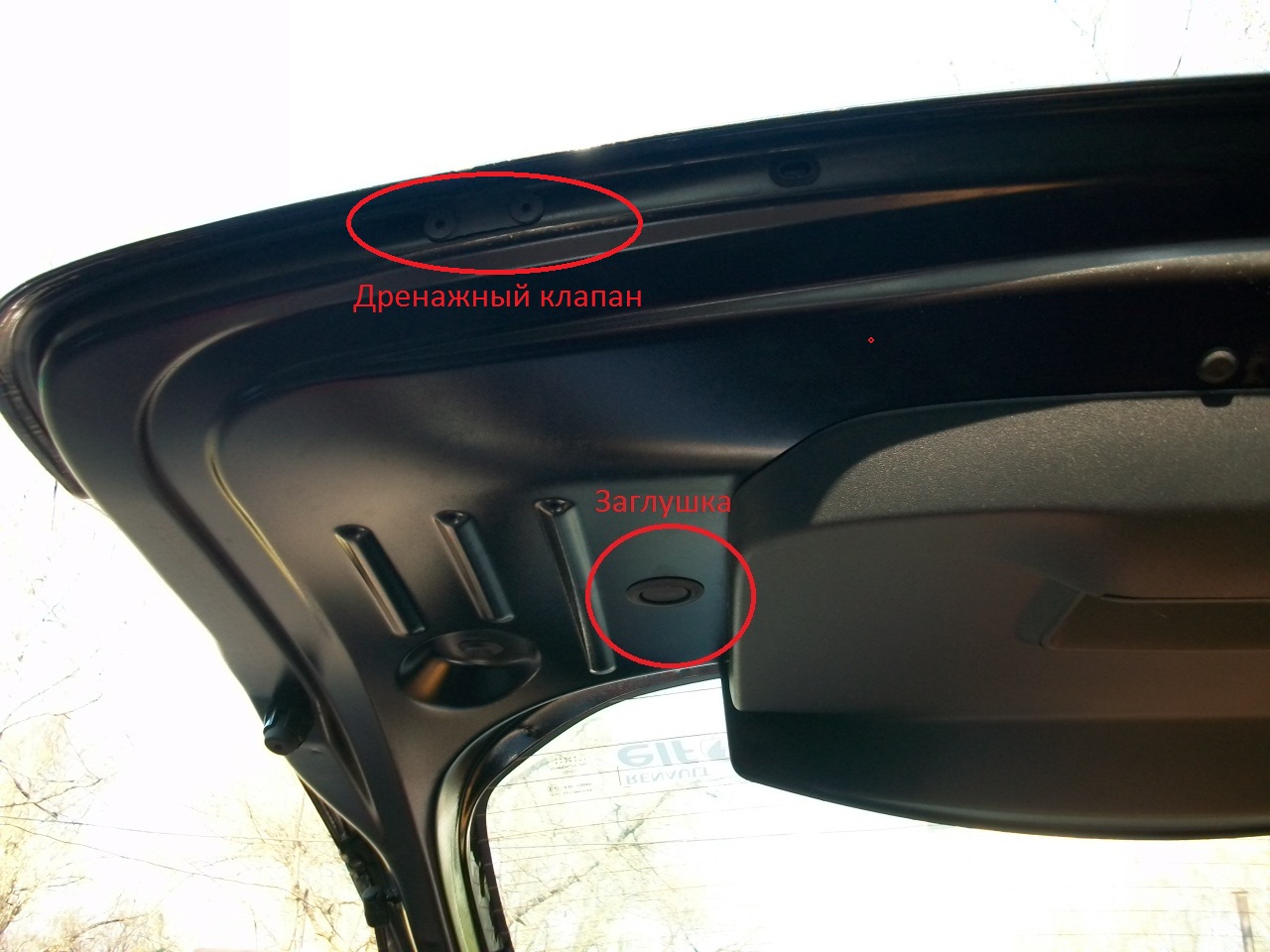

Наврятля я столько воды наберу , ведь дверь сверху герметична стекло клеено хорошо, отверстия в полость только через накладку , а внизу двери есть клапана . Хорошо завтра сниму и вырежу только внизу сливы.Я же за 15 минут управляюсь

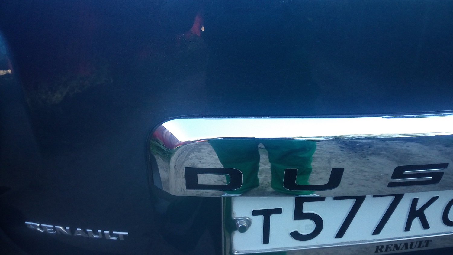

Получилось вот так...
ID:	78821   Нажмите на изображение для увеличения
ID:	78822   Нажмите на изображение для увеличения
ID:	78823   Нажмите на изображение для увеличения
ID:	78824   Нажмите на изображение для увеличения
ID:	78830   Нажмите на изображение для увеличения

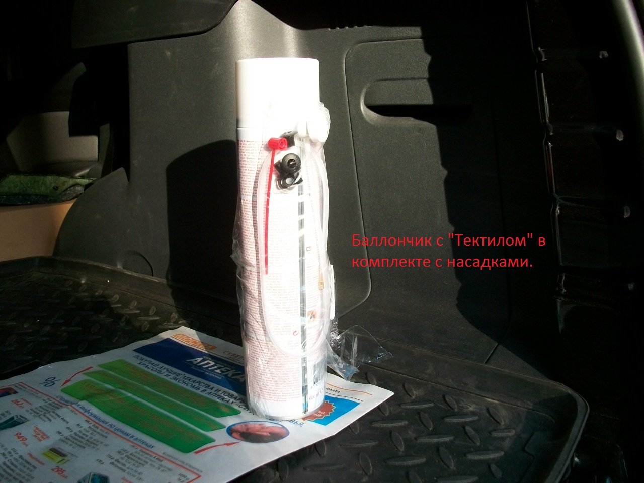

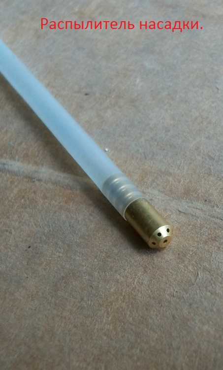

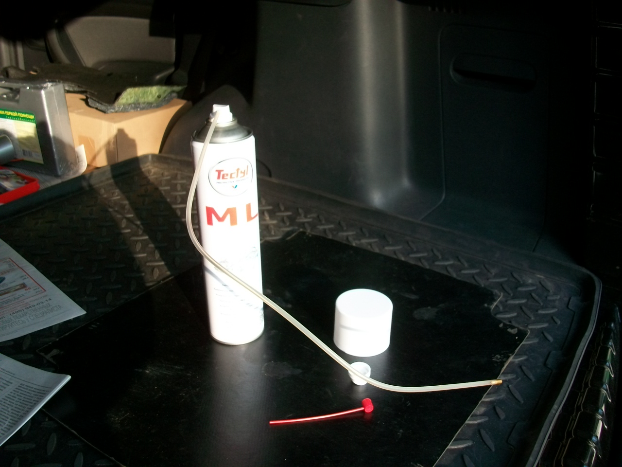

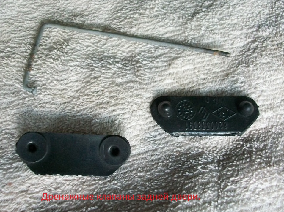

Кто будет разбирать дверь, обратите внимание на качество антикора внутри пятой двери. Возможно, придётся обработать дополнительно . На первом фото - заводская обработка антикором.
Дренажные клапаны лучше снять, они разбухают от жидкого антикора.
Установить их назад легко с помощью велосипедной спицы.
Я пользовался Тектилом, с насадками (недёшево). Его можно использовать и для других скрытых полостей автомобиля.
ID:	78832   Нажмите на изображение для увеличения
ID:	78833   Нажмите на изображение для увеличения
ID:	78834   Нажмите на изображение для увеличения
ID:	78835   Нажмите на изображение для увеличения
