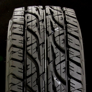

это, в обчем, понятно. А нет ли данных, на приспущенных колесах более "высокая" резина лучше гребет или особой разницы нет?
Присмотрел себе вот такие АТ-шки - наверное, одни из самых бюджетных, как амтел сотру, вот и думаю: диски и резина, конечно, подешевле на 15" , но стоит ли оно того?!
Можно, конечно, и амтел перекупить, но в грязи он никакой.

Ворчун2014, однозначно любая приспущенная резина лучше гребет, поскольку пятно контакта больше, соответственно давление на грунт ниже. Если не для экстрима, то давление в шине можно травить до 1-0.8 атм. Если бюджет ограничен, я бы рекомендовал резину АТ в размере 215/70 r16. На фото данлоп? Из бюджетных я бы выбрал TOYO open country AT. Очень хорошее соотношение цена/качество..

Dunlop-Grandtrek-AT3. Тойо дороговаты, данлоп до 4000 можно найти. Откровенно, понравились они мне: на Ice Touch зиму докатываю - первые пару тыс км шумноваты были, потом прикатались, но боковины мягкие, хотя протектор достаточно массивен. Но разгон и торможение очень нравятся. В боковой снос кажутся не очень, но заносов (тьфу
3 раза) не было, очень прогнозируемо сплывать начинает, легко авто ловится и корректируется.
Если пробеги не поменяются, то за это лето амтел, видимо, укатаю, вот и ищу подходящую замену, ну и 2-ой комплект дисков хочу приобрести (на всех авто были) - люблю когда, знаешь, что если снег упал, - вышел и за 15 мин машину переобул.
Я вот думаю, а не будут ли более высокие колеса в приспущенном виде более склонны к "раззуванию"? камеры неохота ставить: бездор у меня редко бывает...

При передвижении по болотам профи стравливают до 0.3 атм и едут...по прямой...как правило используются более узкие диски.
