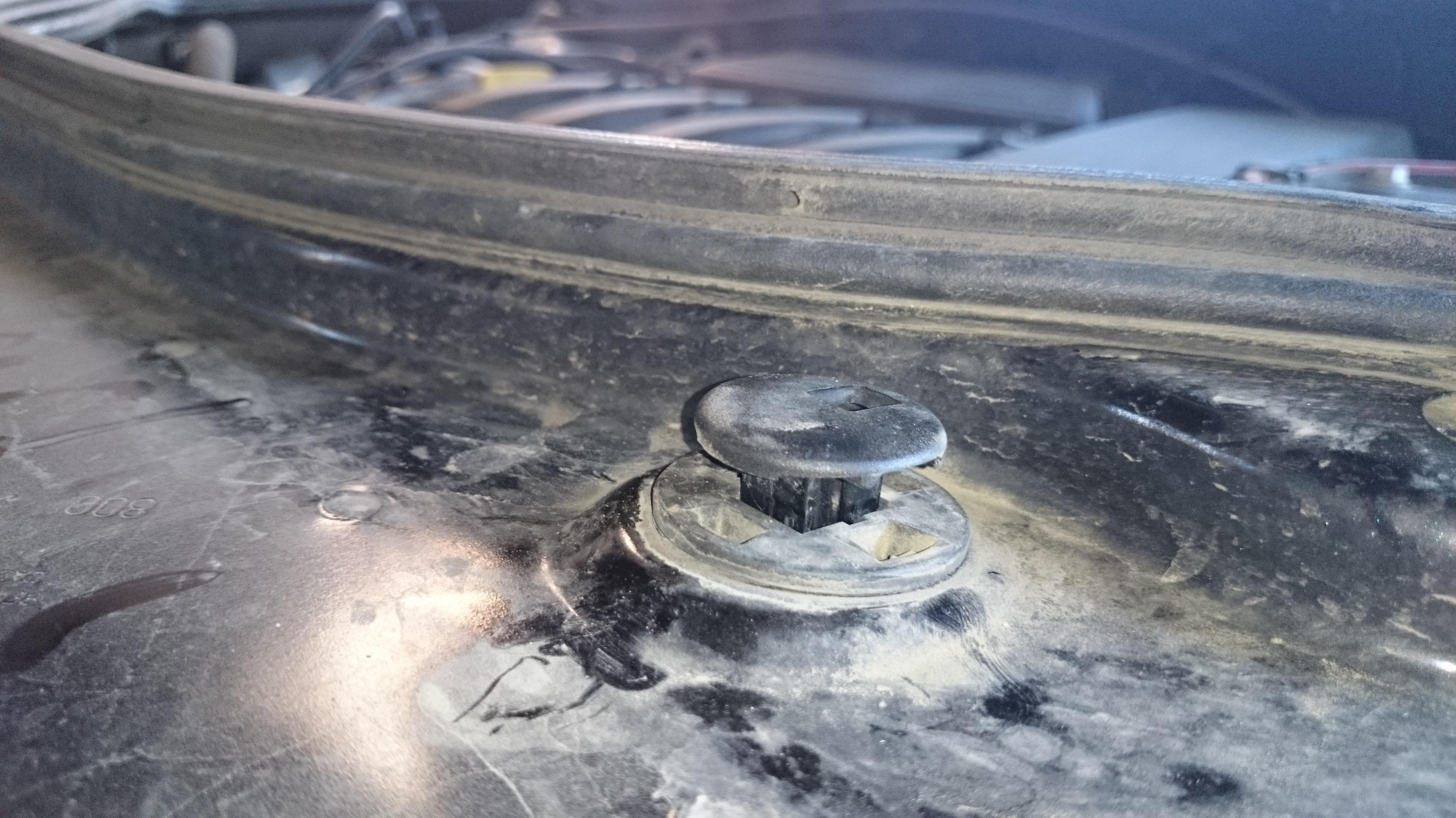

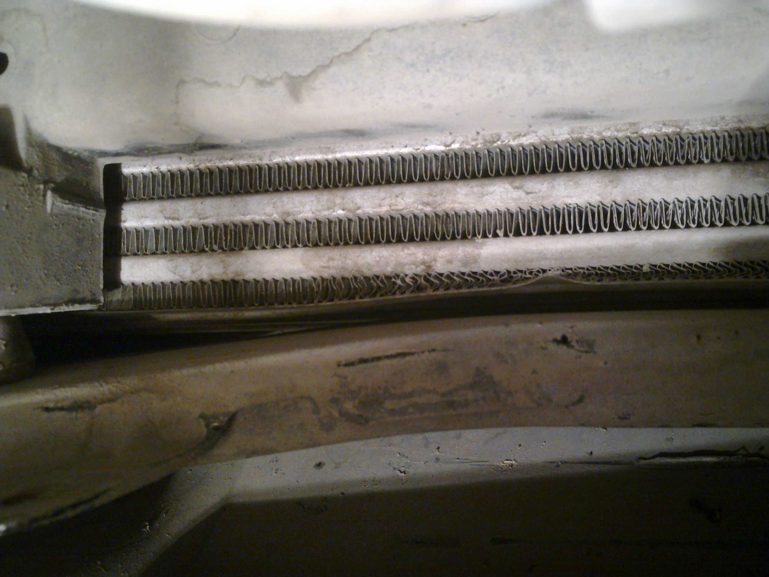

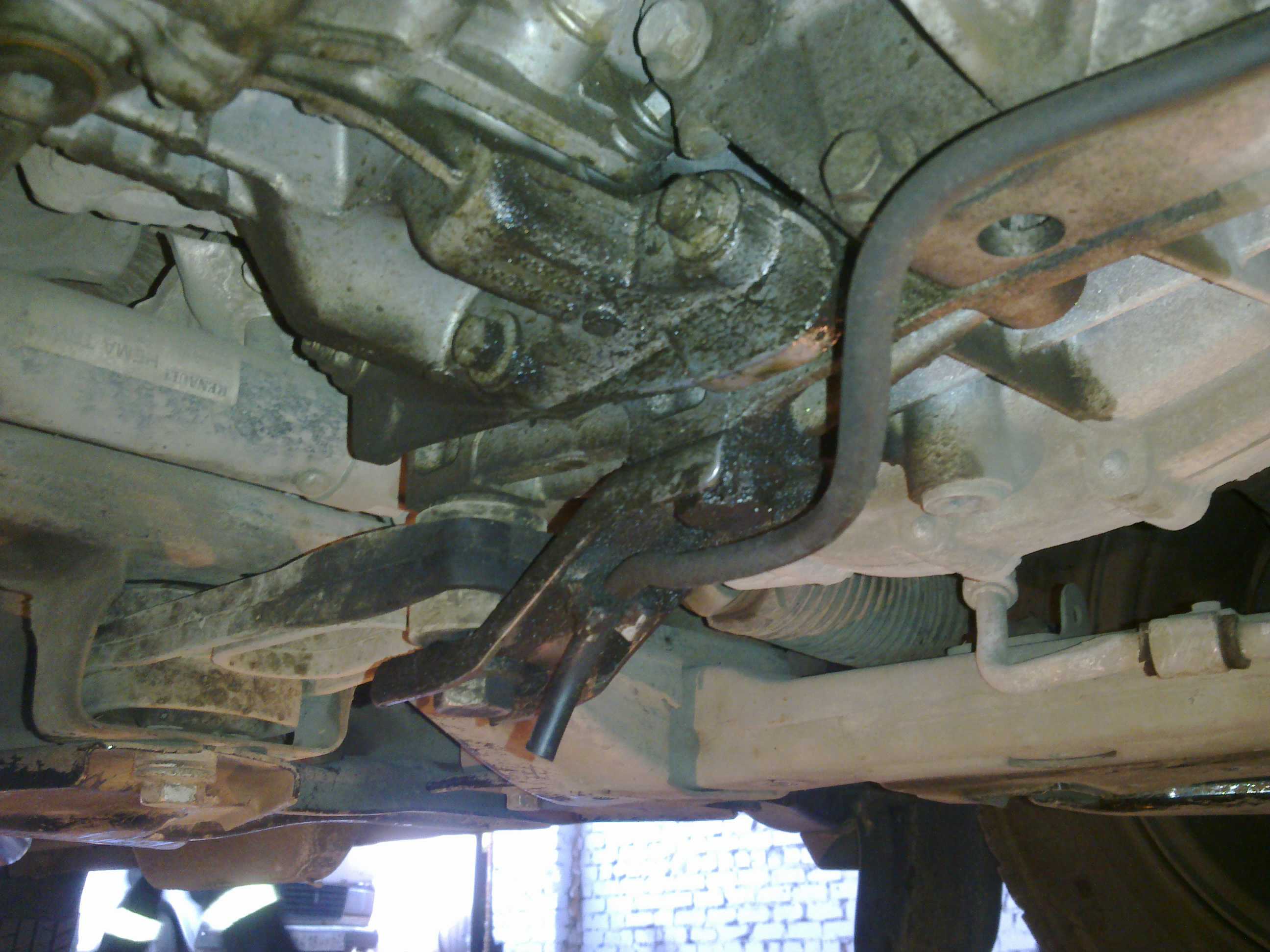

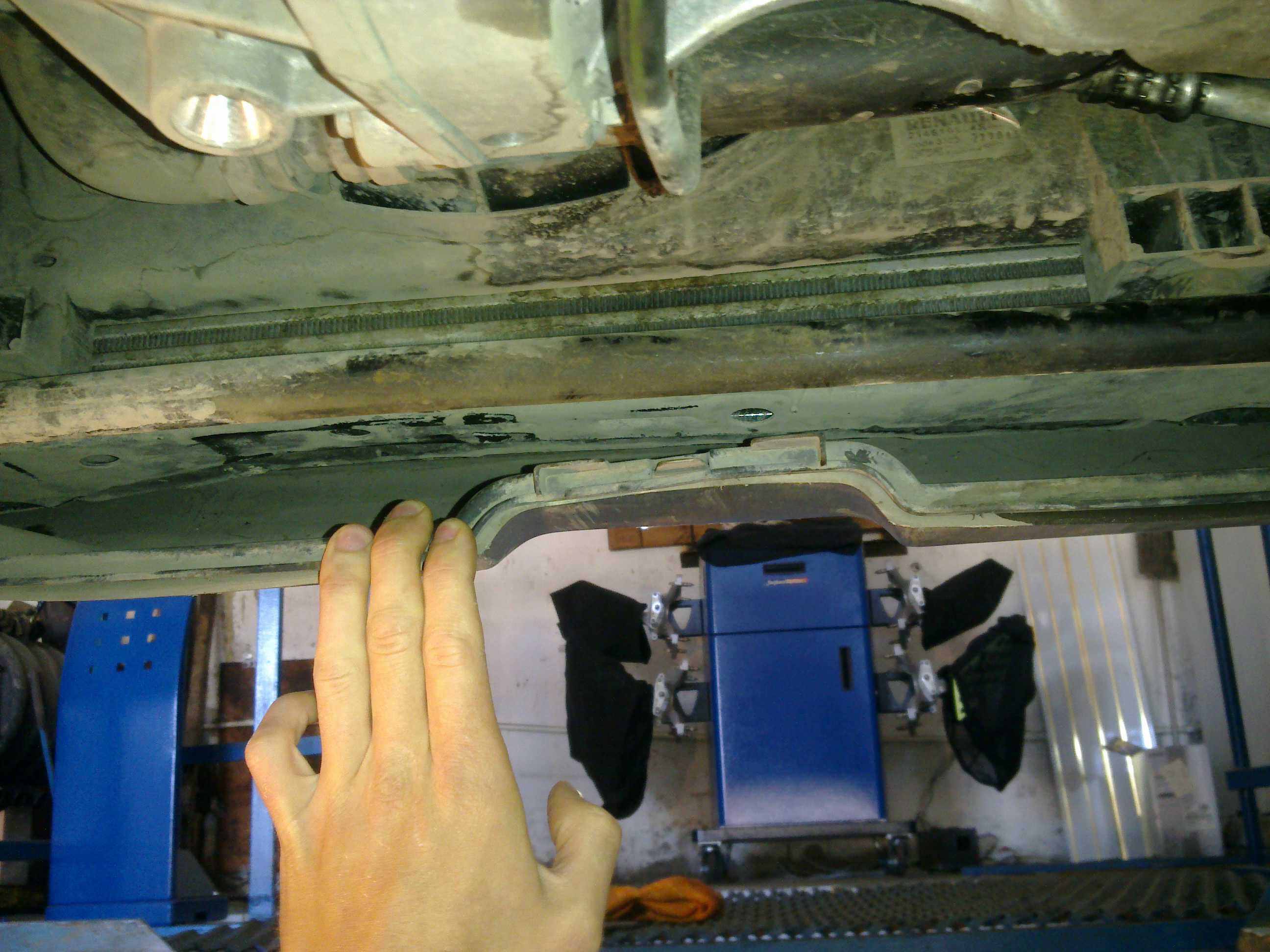

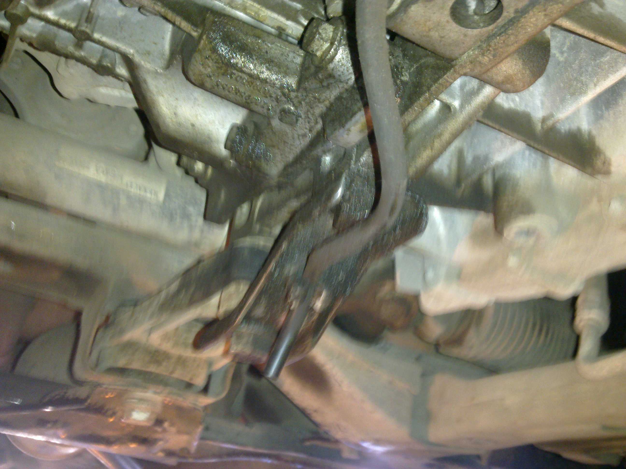

Похоже грозит то же самое... Пока не разбирал, но защиту спереди по середине повело вверх, значит и подрамник тоже... Плохо, что до дома 5000 км...
Сочувствую. Посмотри верхние крепления радиатора под капотом, пластиковые фикши сверху, если они подняты, значит радиатор приподнялся, следовательно балка подрамника деформирована.
Спасибо. Смотрел их первым делом. Вроде чуть подняты, но не так как на фото (буквально на миллиметр, если не меньше)... Возможно изначально так было, не помню уже... Доеду до дома - загоню в сервис, будем смотреть...

Только что с сервиса (решил в Шацке посмотреть что там). Вобщем все могло быть как лучше так и хуже... Подрамник поведен  но учитывая то что после удара пройдено 1,5 тык - износа резины нет, машину никуда не тянет, думаю, что с схождением все нормально - проверять на стенде не стал, т.к. зря деньги отдавать нет смысла. Немного замяты соты радиатора интеркулера (если не ошибаюсь - это ведь он на фото над подрамником?). Защиту выпрямили - пришлось приваривать новую гайку крепления (сорвало резьбу) и поменять 2 болта. Защитные скобы с рычагов сбили с остатков заклепок и выпрямили - заклепок таких не нашли - попробую найти в Сургуте и поставить на место. После того как защиту выпрямили/закрепили все стуки пропали. Рулевые чуть люфтят, но еще живые. На КПП и раздатке масло  но следов удара нет - скорее всего общая проблема с сальниками и к удару отношение не имеет - надеюсь ОД отнесется к этому лояльно...
