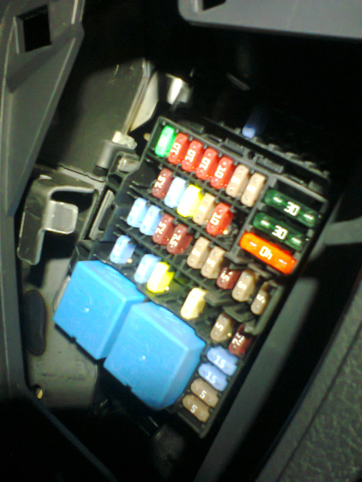

Всем доброго дня!Ребята подскажите,пожалуйста,на каком преде в рестайлинг постоянный +.Купил зеркало-регистратор Junsun8, установил,проложил кабель к щитку предохранителей,но так как мои познания в электрике стремятся к нулю встал в ступор с подключением

С запозданием, но отвечу, оранжевый большой пред-ль, сороковка, под напряжением и нижний ряд, что над релюхами, тоже весь под напряжением кроме крайнего с права.
У самого регистратор в прикуривателе, решил переделать что бы постоянно был включен, настроить на датчик движения. В лесу всякое бывает, мало ли что.

[QUOTE=cnivavod;1010299]С запозданием, но отвечу, оранжевый большой пред-ль, сороковка, под напряжением и нижний ряд, что над релюхами, тоже весь под напряжением кроме крайнего с права.
У самого регистратор в прикуривателе, решил переделать что бы постоянно был включен, настроить на датчик движения. В лесу всякое бывает, мало ли что.[/QUOTE
Спасибо огромное,переподключусь.Сейчас накинул на прикуриватель и салонное освещение-у меня уходит в спящий режим практически сразу после выключения зажигания.

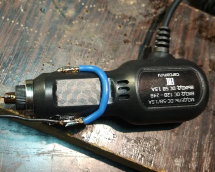

Сообщение от Rus18
Всем доброго дня скажите эту штуку обязательно устанавливать ? Я хочу подключить регик к плафону. авто у меня ресталенглвый 2018г смотрел один видос там человек просто провода подключил без этой штуки .
у этой "штуки" вход 12В, выход 5В. На прямую к 12В я бы не стал подключать, так как напряжение получится превышенным более чем в 2 раза

Re: Подключение регистратора
Я подключал через вот такой переходник прикуривателя.

Сообщение от абк52
если этот разъем спрятан где-то внутри, по хорошему розетку и штекер нужно зафиксировать между собой, например замотав изолентой. А то будет от вибрации отходить. У меня в штатную розетку воткнут преобразователь на 2 USB(от неё питается регистратор по кабелю mini USB B - USB), иногда отходит

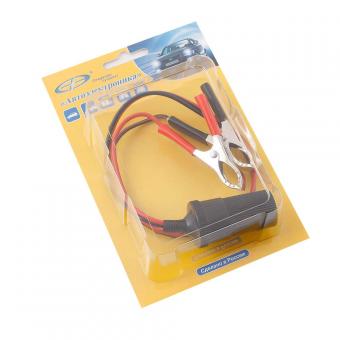

мой вариант
https://www.drive2.ru/l/7091915/
Сообщение от zhiv
Не плохо придумано как этот разъём называется ?
Или можно 12в розетку поставить ?
И еще если у плафона будет выключен выключатель чтоб свет не горел регик будет работать ?

Сообщение от Rus18
Как называется не знаю, куплен в авто магазине
отпаяны крокодилы и припаяны к плафону.
Так как провода припаяны до выключателя, то его состояние не влияет на работу регистратора.

Сообщение от zhiv
Скажите а если просто розетку 12в в место этой штуки приобрести пойдет ? А то не уверен что у меня в городе такое есть .
