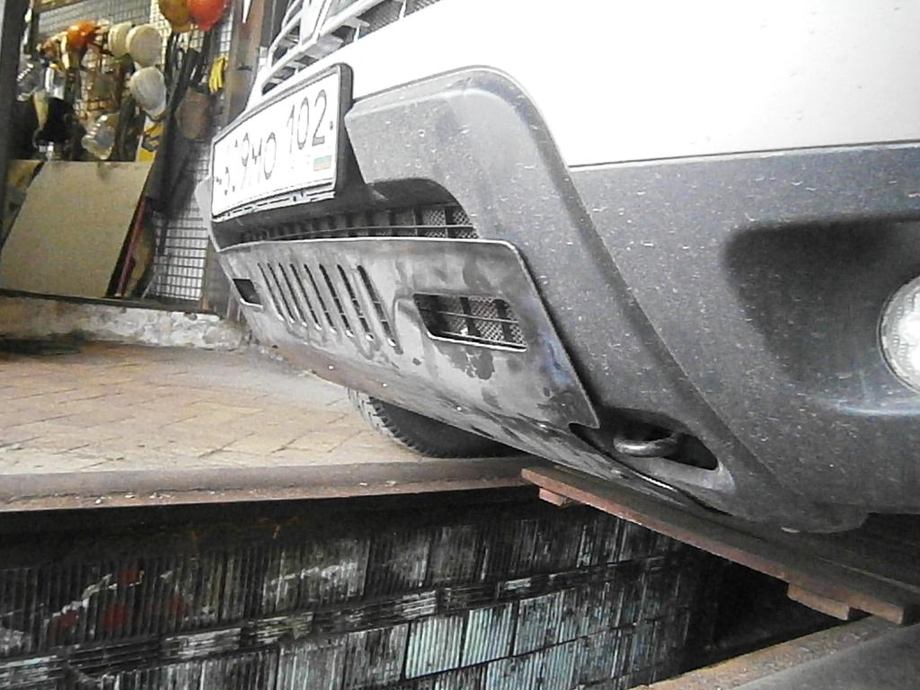

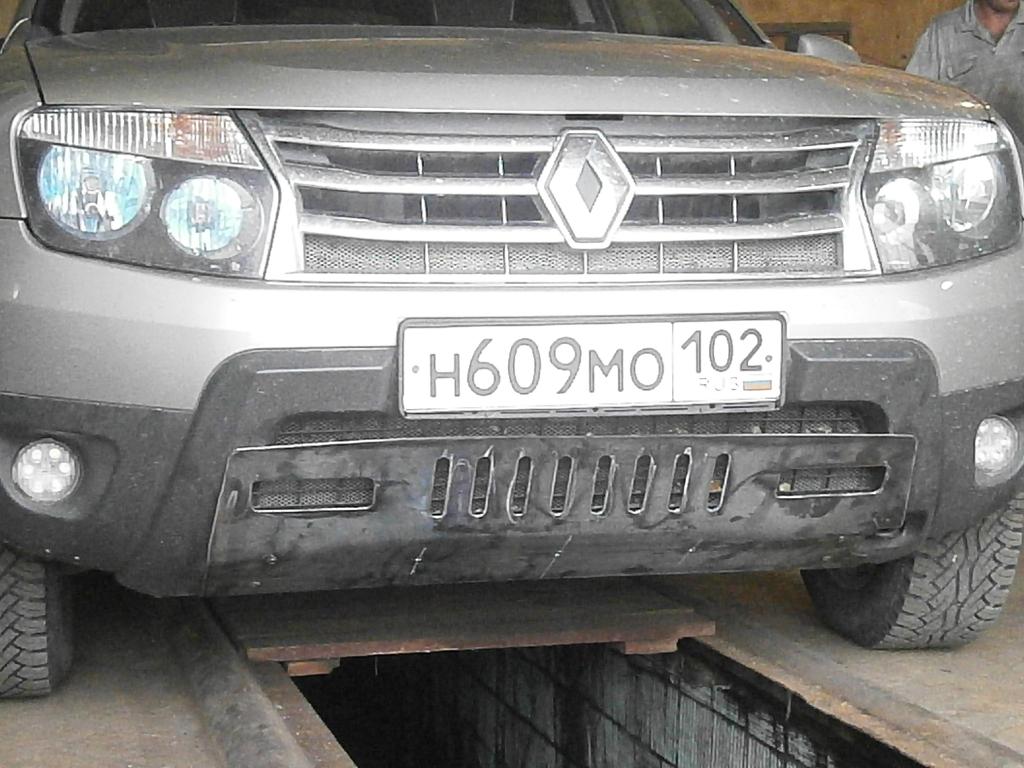

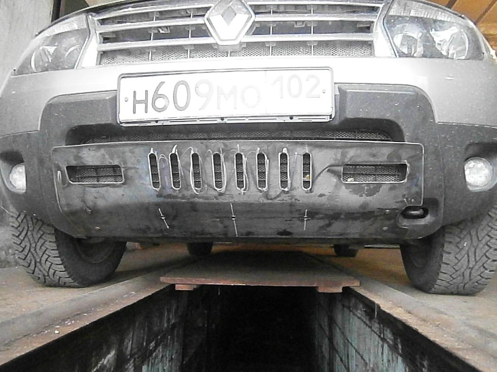

Вот как то так. Материал пока черный.
Будет коррекция под проушину и месторасположения вырезов под ДХО.

Подскажите, а стандартная защита двигателя остается и снимается?

Данный девайс ставится вместо серебристой пластиковой накладки. Доходит до штатной защиты картера.

Hudozhnik, хотел уточнить - при полировке фронтальной пластины будет полироваться только плоскость с прорезями? Или заход полировкой насколько-то ниже тоже будет? Просто не хотелось бы по цвету слишком резкого (светлее-темнее) перехода видимой границы по линии гиба. Но если этого не будет видно в анфас - то несущественно.
И второй момент - так как плоскость с прорезями будет с наклоном, а размеры прорезей под ДХО изначально замерялись по вертикали - хватит их для того, чтобы ДХО не перекрыть?

Выглядит отлично. Визуально кажется, что вырезы под ДХО надо чуть опустить. А Вырез под проушину расширить сверху?.
И еще мне кажется, или видна некая ассиметрия линии гиба? Слева линия выше и более четкая.

Аналогично по верхней кромке защиты. Правый край визуально ниже.
ЗЫ. Не знаю - может на фото так выглядит, а вживую не так.

Пока точно не отвечу. Изначально договаривался на полировку сварного варианта, а там работы побольше. Может, в указанную сумму можно будет поместить и поверхность пониже. Но в любом случае, уверен, переход не будет виден.

Да, примерно так. И еще , наверное верх "выпрямлю". Т.к. после загиба, несмотря на выпуклость фронта, визуально кажется, что он "впуклый". И сбоку увеличу наклон, чтоб совпадал с наклоном "бровей" окантовки решетки.

Здесь просто гнулось за два раза, в первый раз упор соскочил. Но видно только по фото. Так смотрю - незаметно. "Серия" будет гнуться за раз.
