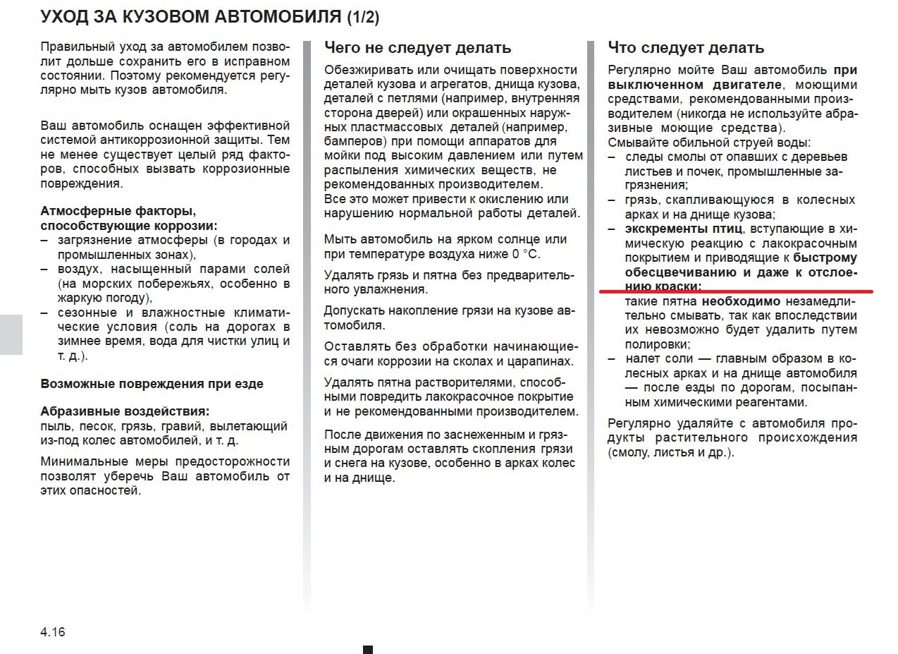

Из инструкции

rostfrei
Из инструкции
Забыли выделить "такие пятна надо незамедлительно
смывать
PS По поводу незамедлительности - под птичек авто частенько попадает. Смываю по мере возможности. Никаких пятен/следов что-то не остается.

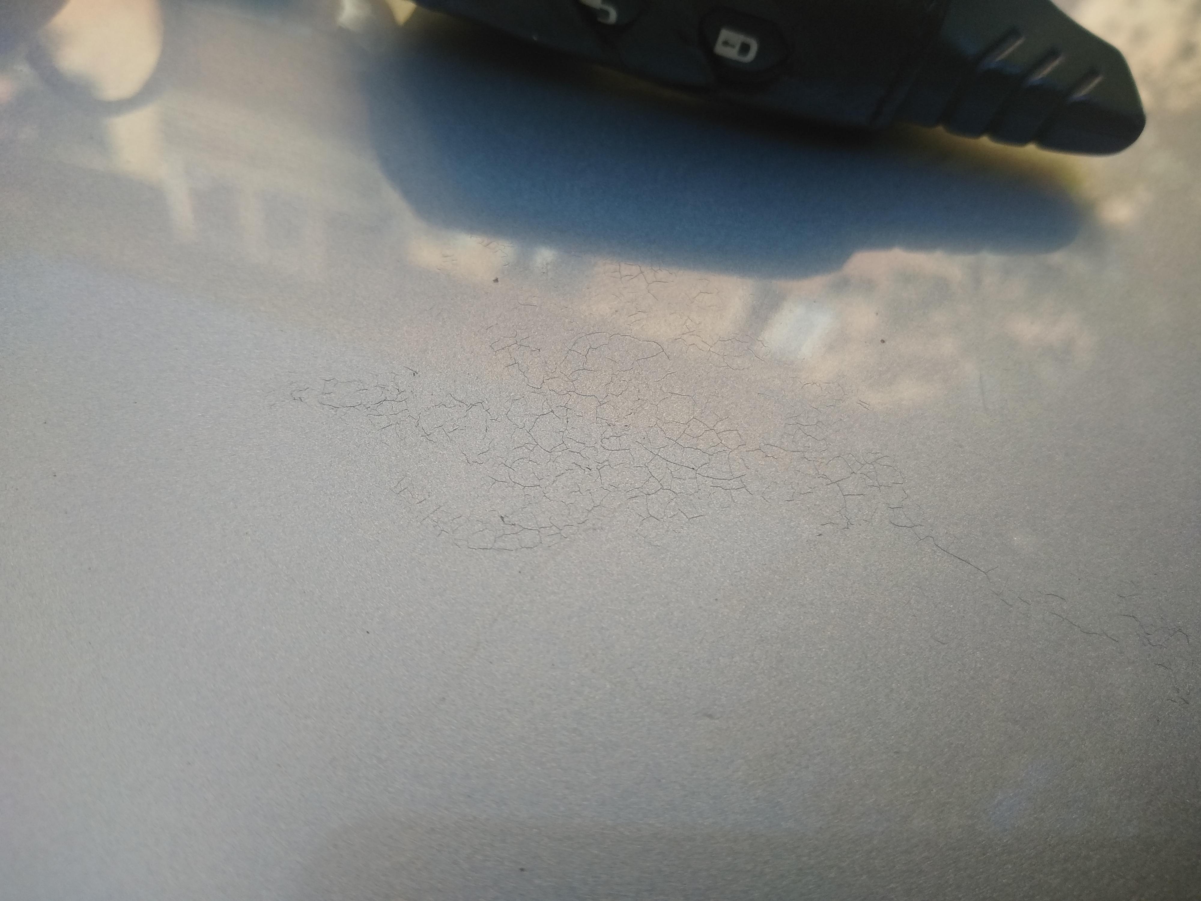

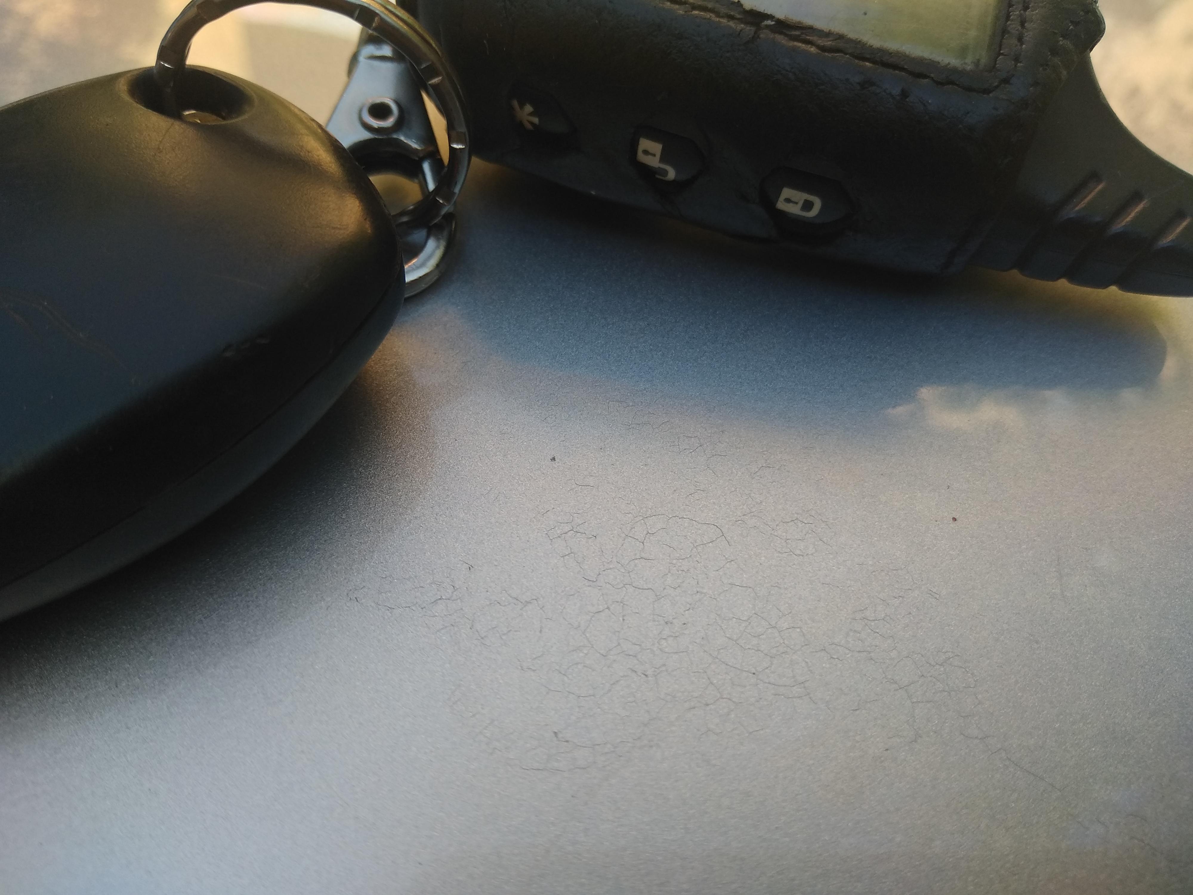

Вот я и смыла "незамедлительно" на свою голову
. Возможно, если бы смывала с остывшего капота, последствия были бы не столь грустными.
stasapl
И у меня раньше не оставалось. А тут какое-то сочетание особо кислотного вредителя и горячего капота.
Ну, да ладно, пустяки все это! Пусть это будут самые большие неприятности для наших хомяков! Просто удивилась, что настолько глубокими могут быть повреждения.
О! Возникла вдруг бизнес-идея! Средство для защиты ЛКП автомобилей "Антикака"!

Столкнулся с аналогичной проблемой на капоте лишь на 5й год владения. Заметил после мойки 3-4 очага где лак покрылся паутиной.
Сначала подумал, что кто то облил растворителем, а теперь понял, что это ядовитый птичий помёт, хотя я не замечал каках, но машина 2 месяца без мойки была, может и дождь смыл.
Обидно конечно, полировка явно не спасёт, интересно по Каско можно будет сделать, или отмажутся, мол естественные следы износа.
